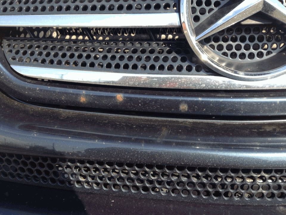

Nachdem nun hoffentlich der Motor ersteinmal läuft, möchte ich die Roststellen an der Motorhaube entfernen.
Bin am überlegen ob abschmirgeln und Lackstift reicht. Was würdet Ihr machen ?
LG
Stefan

Hallo Stefan,
abschmirgeln = entrosten soweit möglich, Rostumwandler drauf (Fertan ist super), dann Grundierung auftupfen, dann Lackstift.
Unsichtbar wirds nicht, aber es rostet nicht weiter.
Alle Alternativen wie SmartRepair Lackierung etc. wird deutlich teurer.
Und möglicherweise hast Du in 2 Wochen einen kleinen Parkrempler vorne und dann wars umsonst ... :?
Würde ich jedenfalls machen...

Hallo Marc,
vielen Dank für die Infos. So werde ich es machen.

Auf dem Foto sieht der Rost aus als wenn der da eine lange Zeit unbeachtet wüten durfte.
Der geht sicher schon ordentlich ins Material. Ohne spachteln und mehrfach schleifen
läßt sich der Schaden vermutlich nicht unsichtbar machen.

Na, da unten muss es ja nicht unbedingt unsichtbar sein. Ansonsten hast Du Recht. Die Stelle sehe ich immer nur beim Waschen unseres MLs.
