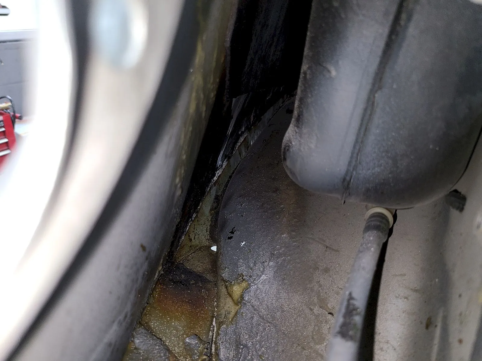

Servus Manfred,
ich bin immer wieder begeistert von den Bildern Deiner ML-Restaurierung.
Was mir bei den Bildern vom 27. 2. einfällt: Du könntest doch auch gleich die Bremsleitungen erneuern. Jetzt wo man da so gut rankommt.
Ich empfehle sie selber anzufertigen aus KuNiFer (Kupfer-Nickel-Eisen). Das hält ewig und lässt sich leicht verarbeiten.

Hallo Andreas!
Die erste Idee war, diese wieder durch Stahlleitungen zu ersetzen. Bei genauerer Betrachtung fiel aber auf, dass sie eigentlich noch gut in Schuss waren, da sie schon einmal erneuert wurden. So wurden sie mit gesandstrahlt und mit Epoxy versehen.

Hallo Manfred,Manfred093 hat geschrieben: ↑1. Feb 2025, 23:10 Dieter hat mir gesagt, dass er heute noch alles mit Epoxy-Grundierung versehen wird, damit der Rost keine Chance erhält.
ist eigentlich eine Behandlung von Bremsleitungen mit Epoxy vom TÜV in Belgien freigegeben? Ich erinnere mich dunkel daran, das in D hierzu im Oldtimerbereich immer wieder Diskussionen hochkamen, das eine Beschichtung gar nicht gern gesehen wird.

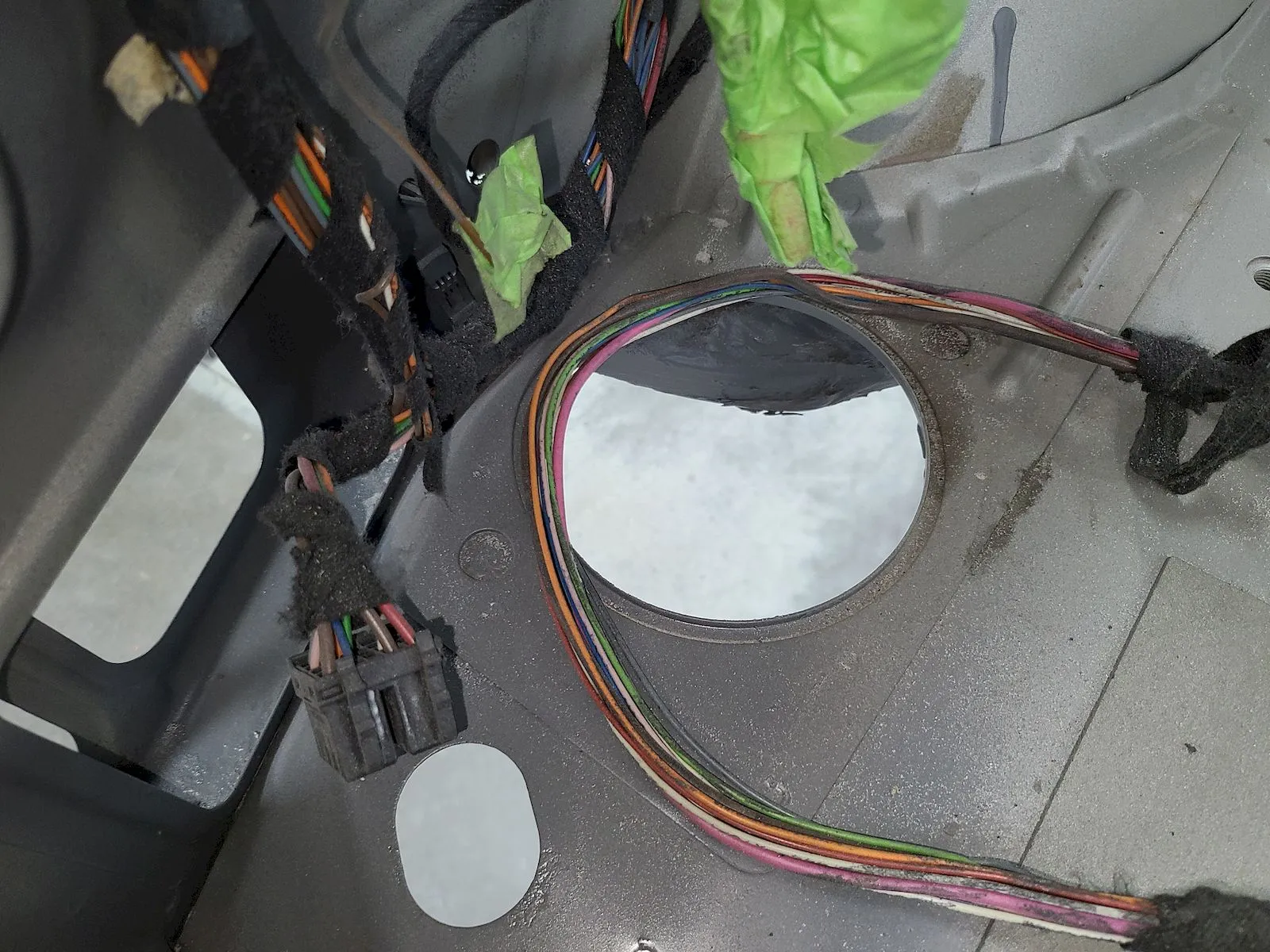

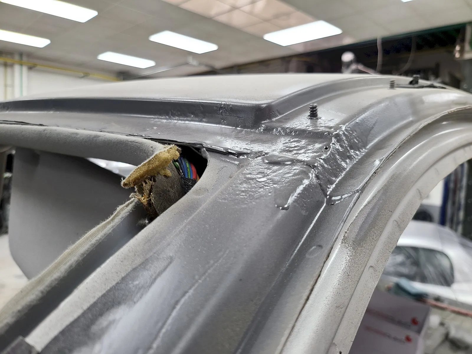

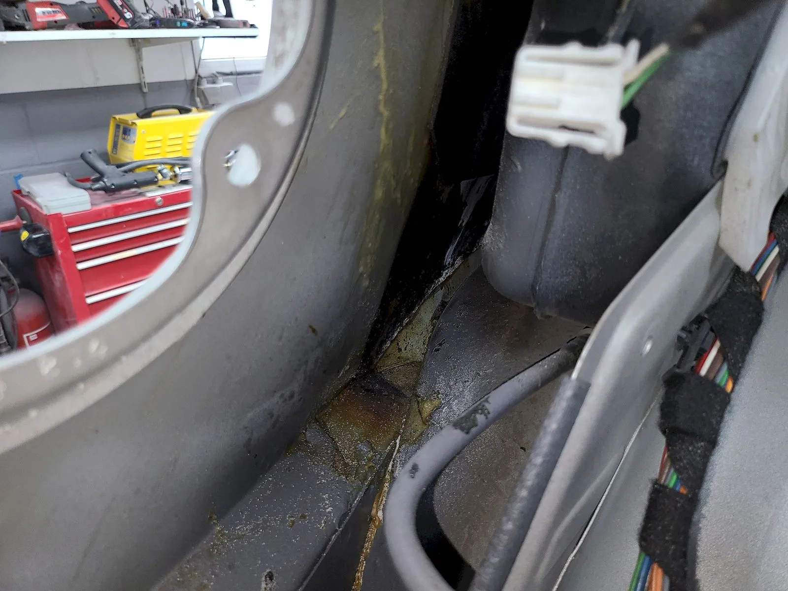

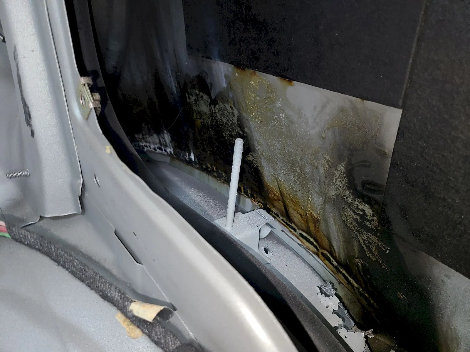

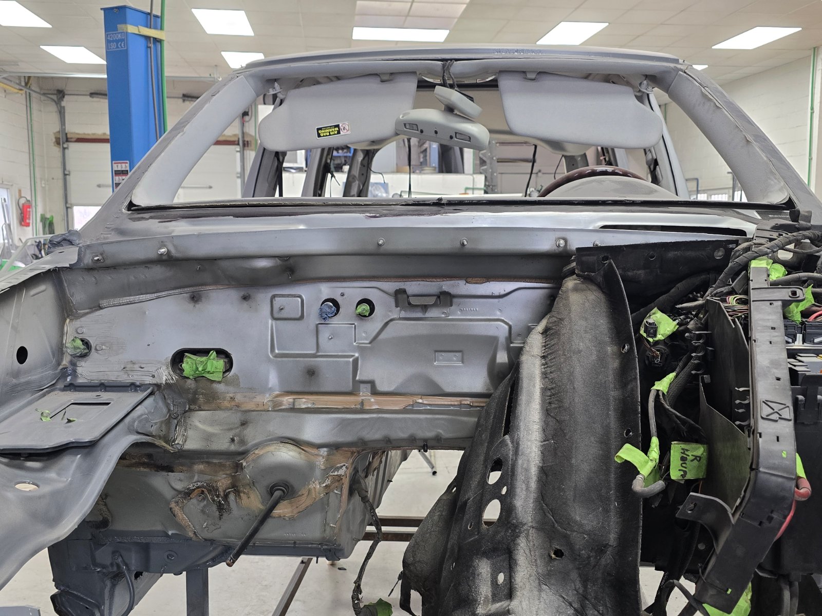

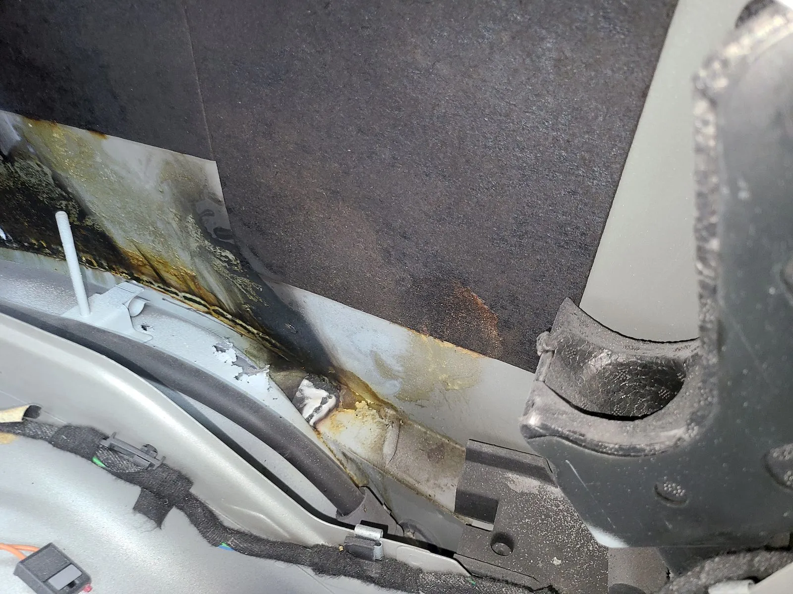

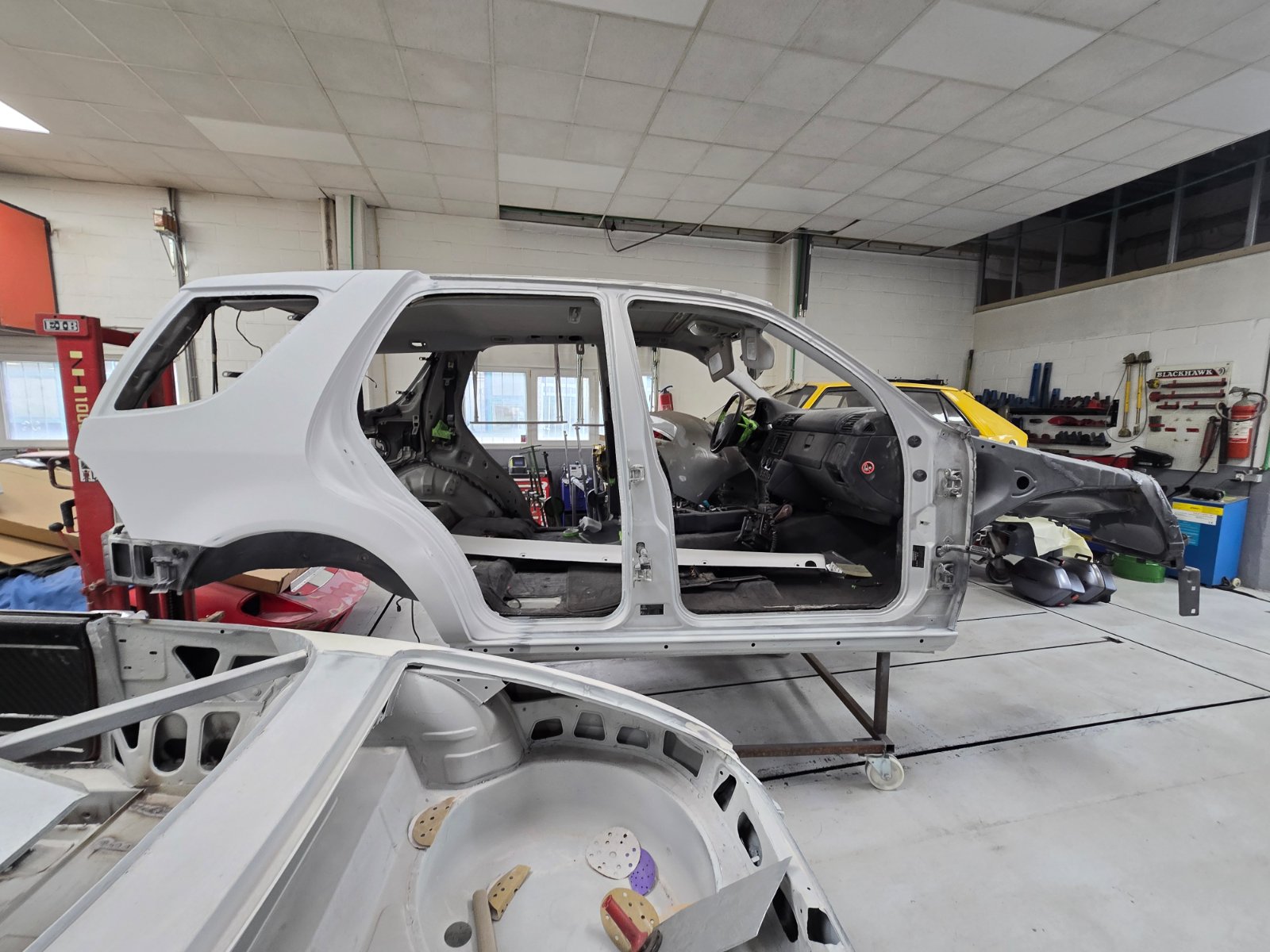

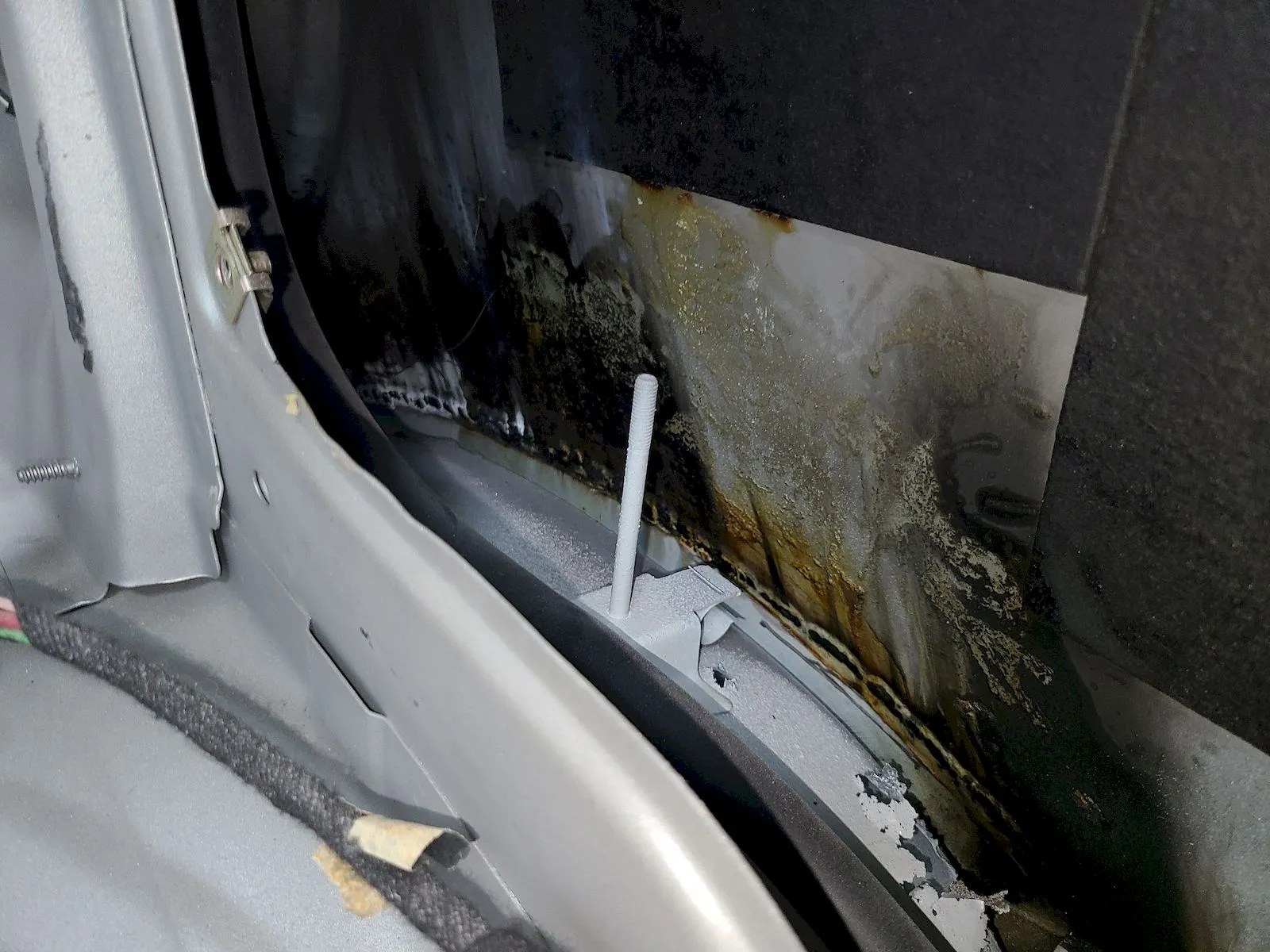

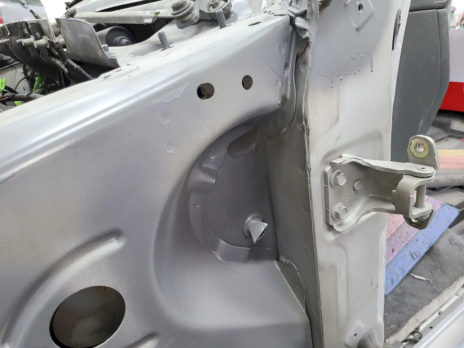

Beim Besuch des in Revision befindlichen ML093 hab ich bei meinem "Rundgang" mein Augenmerk auf Details gelenkt, die bei Fotos aus größerem Abstand nicht so gut rüberkommen.
Was allerdings auch erfordert, das eine oder andere Wort zur Orientierung an die Bilder zu schreiben und die jeweils einen Augenblick länger anzuschauen, um zu wissen, wo man da gerade was sieht.
Wenns gefällt - klaro - schreibts hier rein, dann gibts für die MLCDler hier auch weiterhin interessante und möglichst zeitnahe Infos zum Fortgang der Arbeiten.

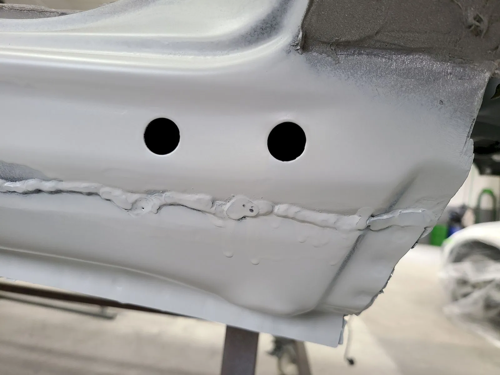

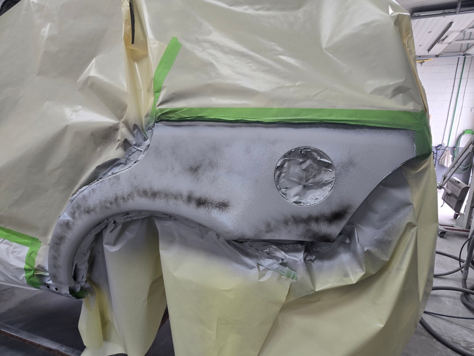

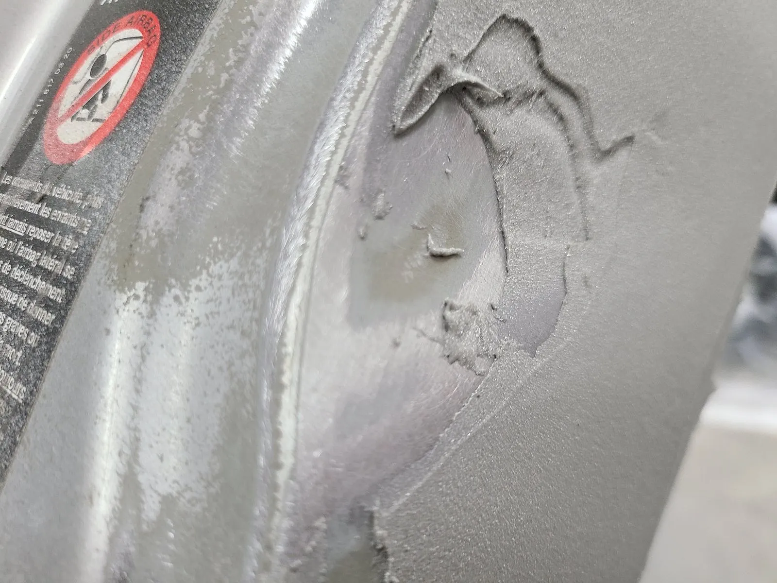

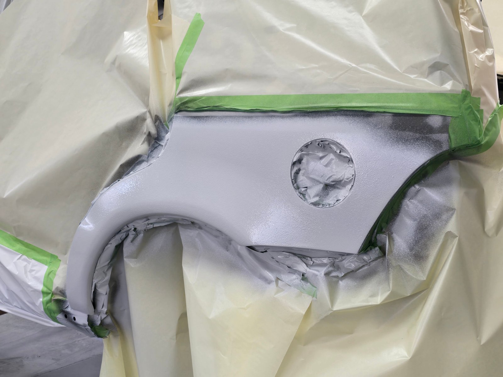

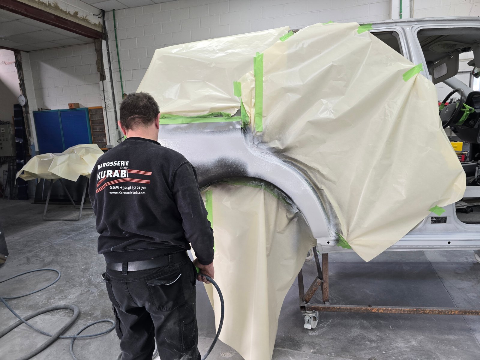

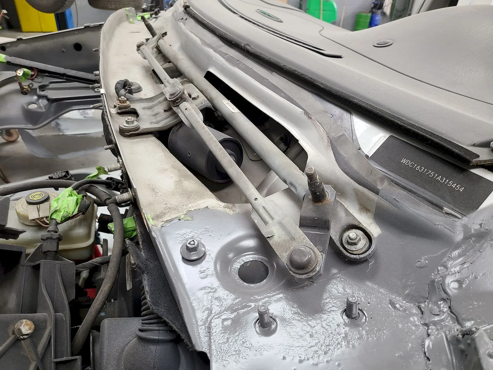

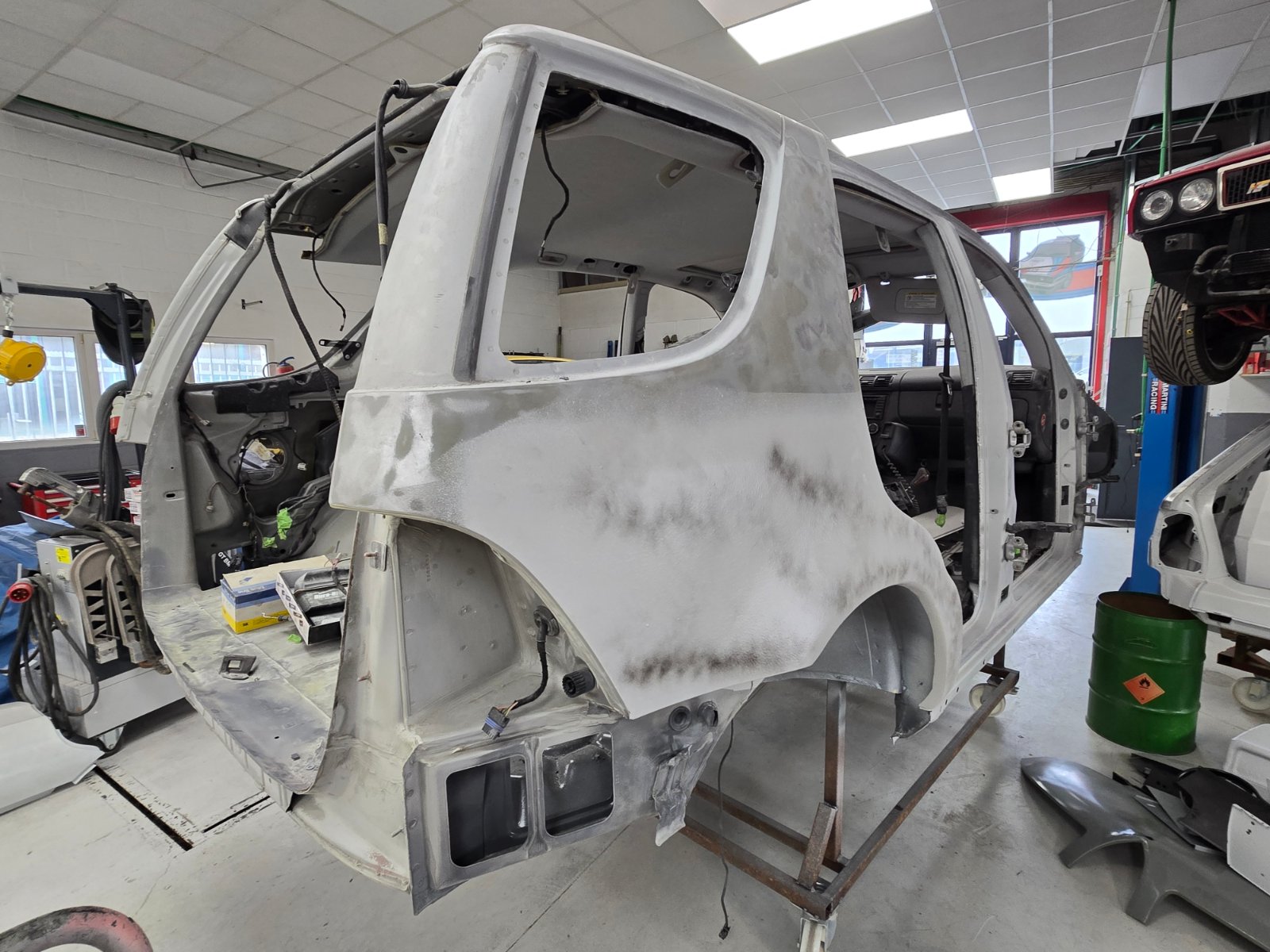

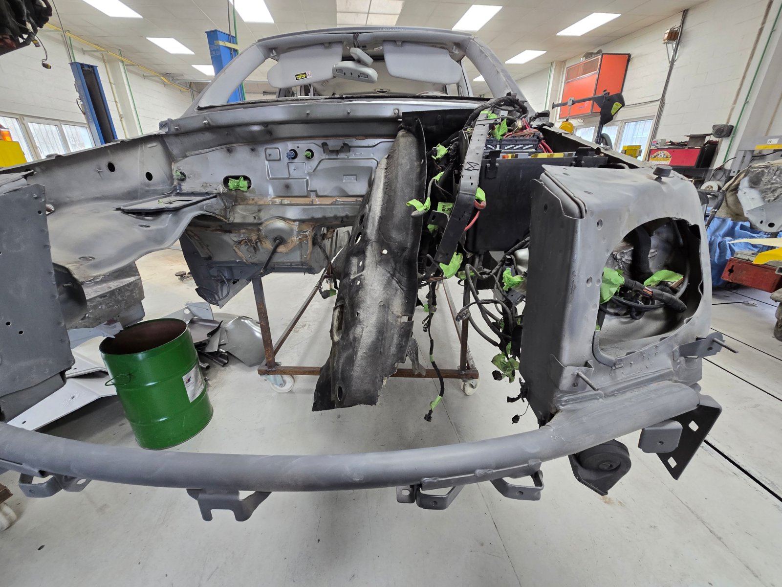

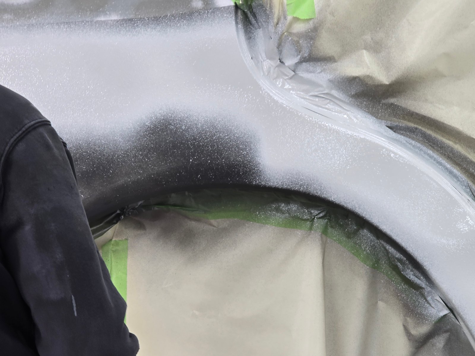

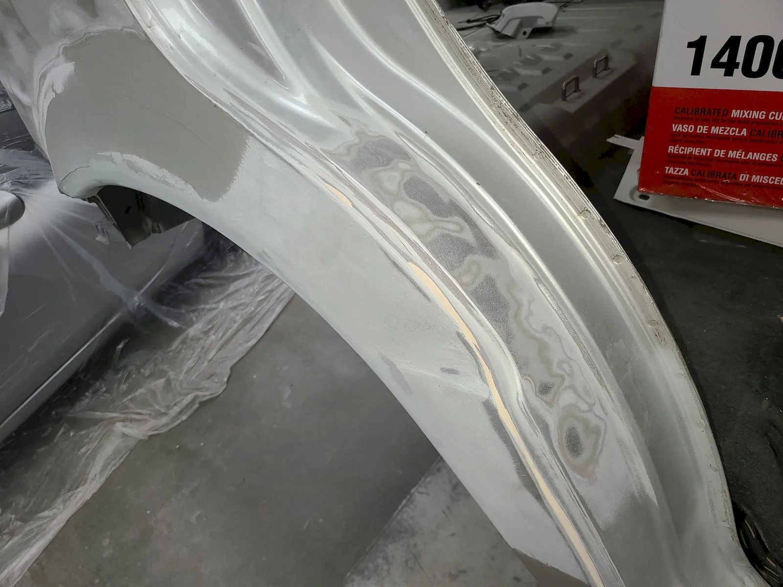

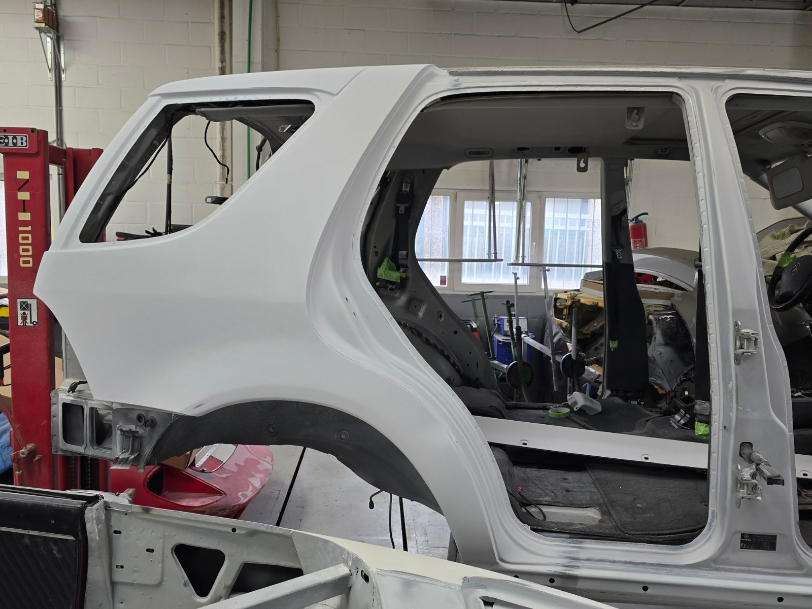

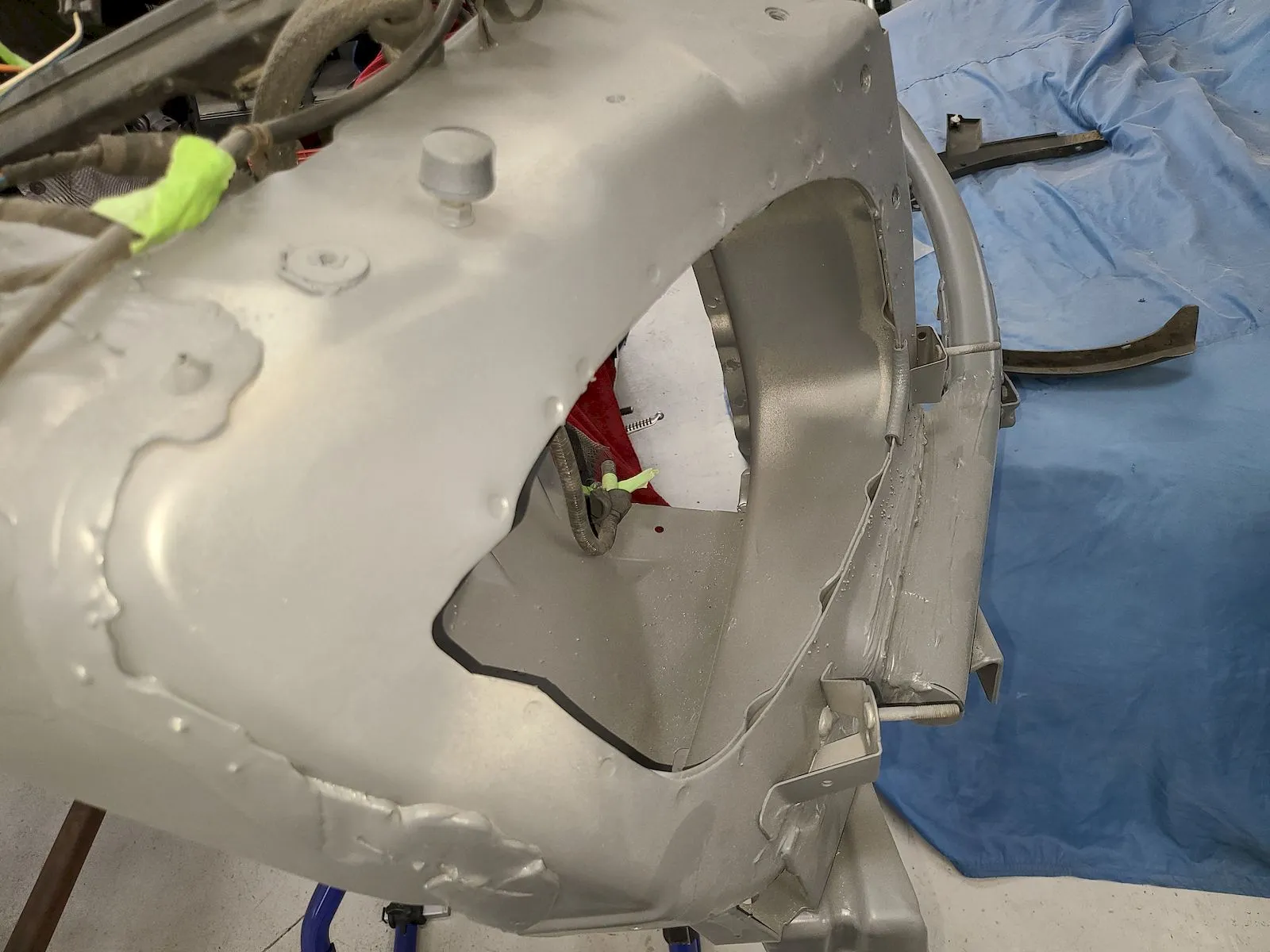

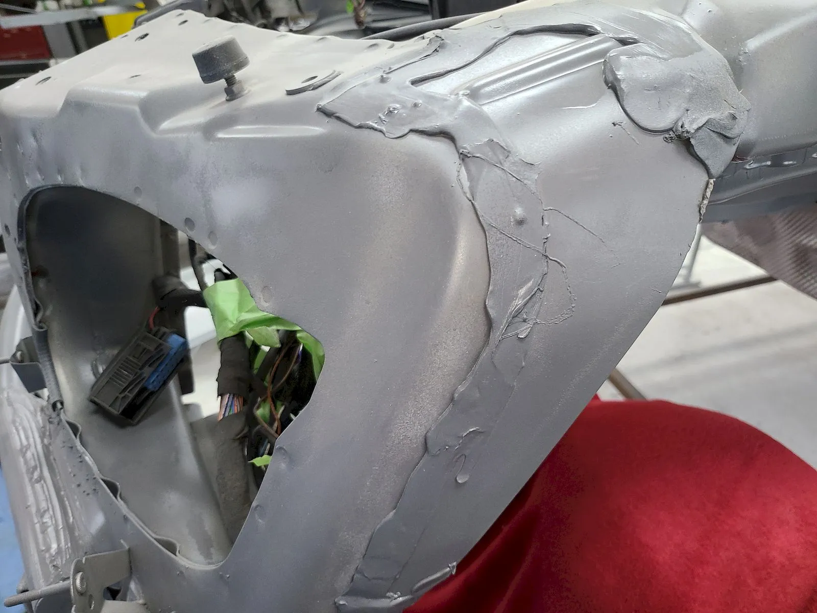

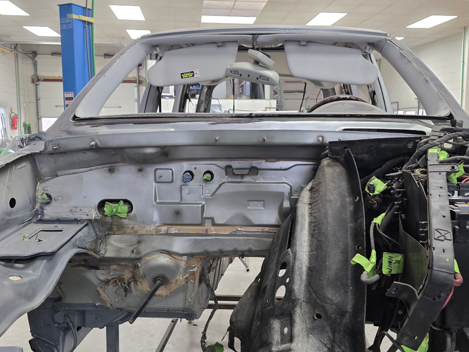

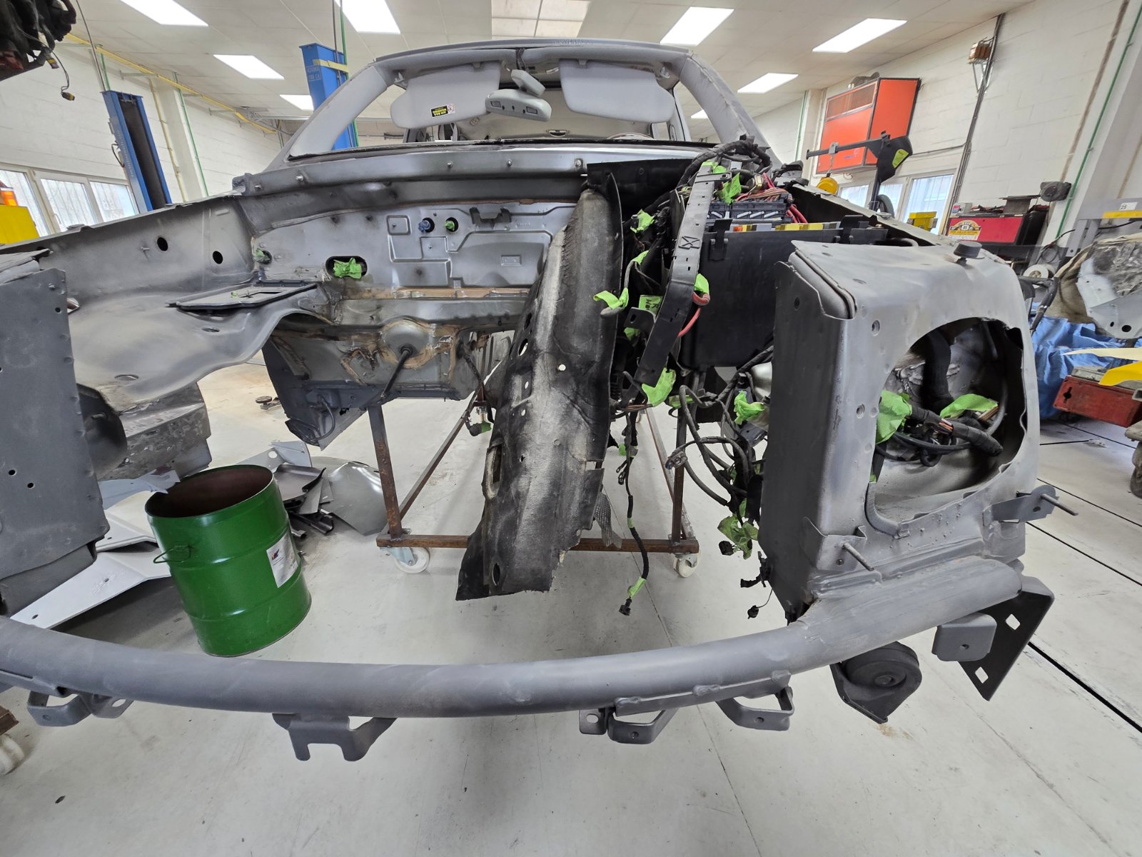

Tatsächlich war ich heute bei unserem ML. Gerade eben, als ich ankam, war Dieter Kurabi damit beschäftigt, die hinteren Kotflügel, die ja teilweise ersetzt, dann die Nähte verzinnt und gespachtelt und mit Epoxy grundiert wurden, mit Spritzspachtel versehen wurden. Der kann relativ dick aufgetragen werden und bildet eine sehr schöne Basis, für die nachfolgende Lackierung, denn dieser füllt die letzten kleinsten Unebenheiten und Kratzer.

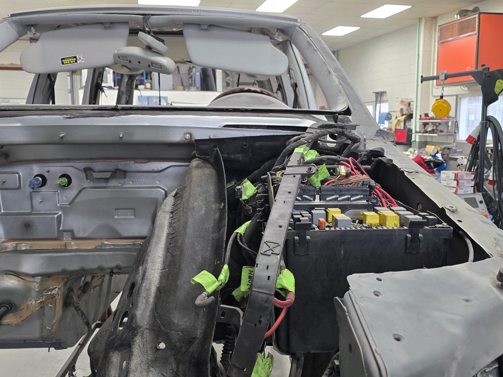

Was man nicht sehen konnte, sind die Arbeiten unter den hinteren Kotflügeln, dort ist alles schon fertig. Und auch im vorderen Bereich ist ordentlich gearbeitet worden, die Arbeiten an den Stehblechen, die Teile, an denen die Kotflügel befestigt werden, sind schon beendet, obendrein mussten noch weitere Demontagearbeiten gemacht werden, wie z.B. die Entfernung des Scheibenwischergestänges und der Leitungen, die von links nach rechts an der Spritzwand verlaufen, da dahinter noch große Mengen Sand vom Sandstrahlen beseitigt werden mussten. Leider habe ich davon heute keine Bilder, da ich mich beeilen musste, um noch rechtzeitig vor Ladenschluss, Futter für unsere Pferde zu kaufen. Viele Grüße! Manfred093

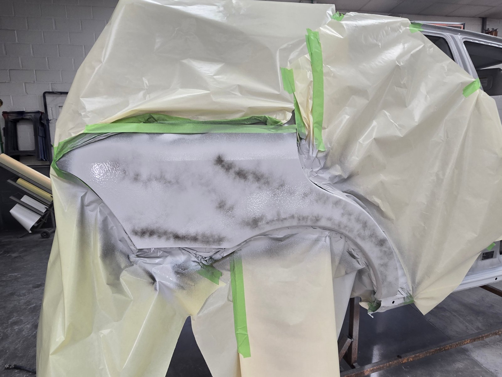

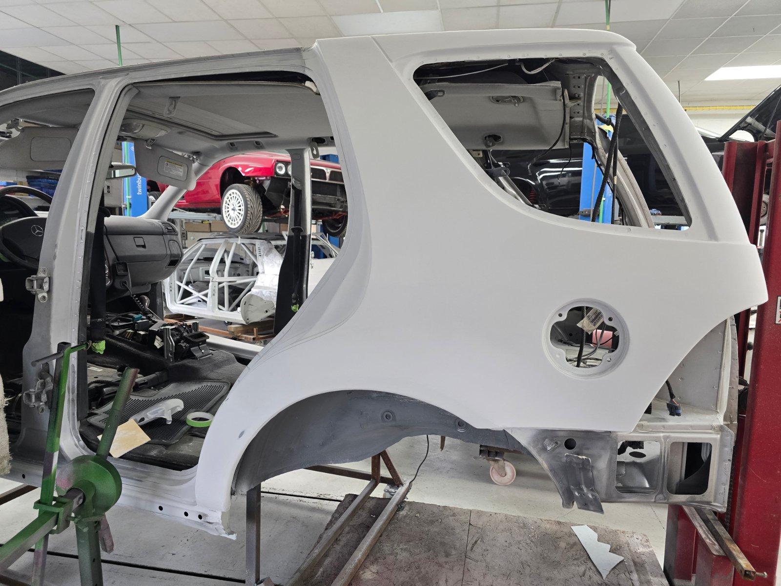

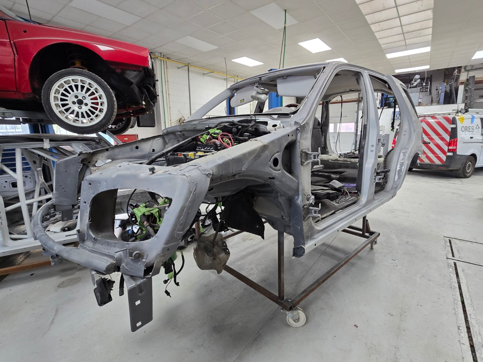

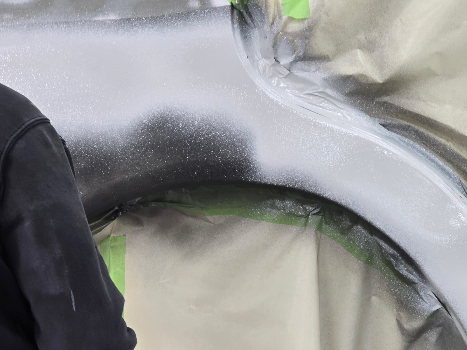

Gestern war ich mal wieder bei unserem ML, der langsam aber sicher Fortschritte macht. Mit Glück wird die Karosserie vielleicht in etwa 14 Tagen lackiert werden. Dieter Kurabi fragte mich schon, ob ich vielleicht eine andere Farbe wählen möchte, denn schließlich wird ja alles inklusive Motorraum lackiert werden. Aus Gründen der Originalität habe ich mich aber wieder für 744 Brillantsilber entschieden. Außerdem könnte ich mich nach gut 500.000km an eine andere Farbe auch nicht gewöhnen. Anbei mal Bilder vom aktuellen Zustand.

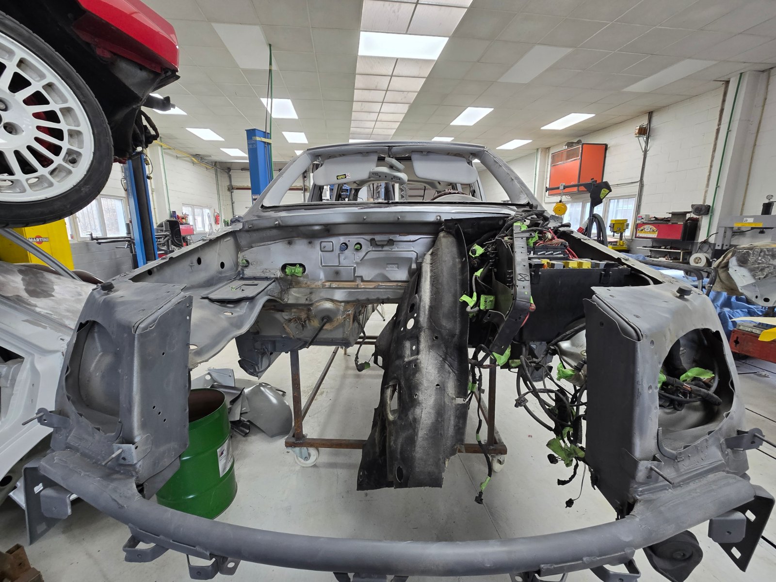

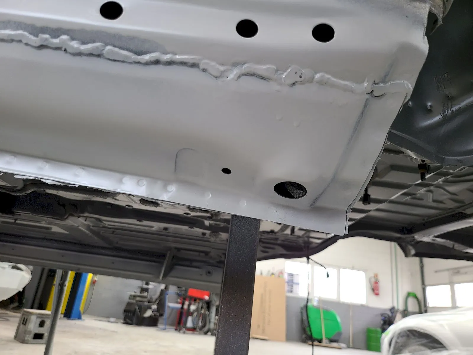

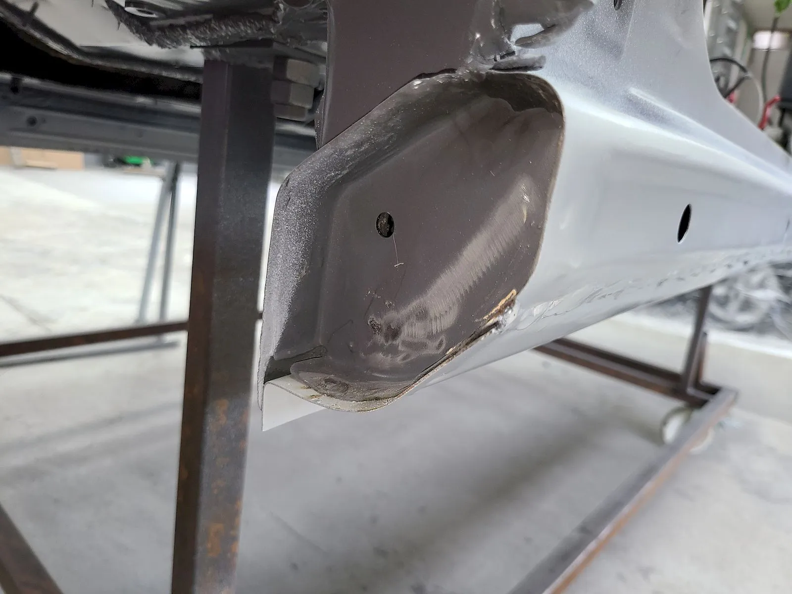

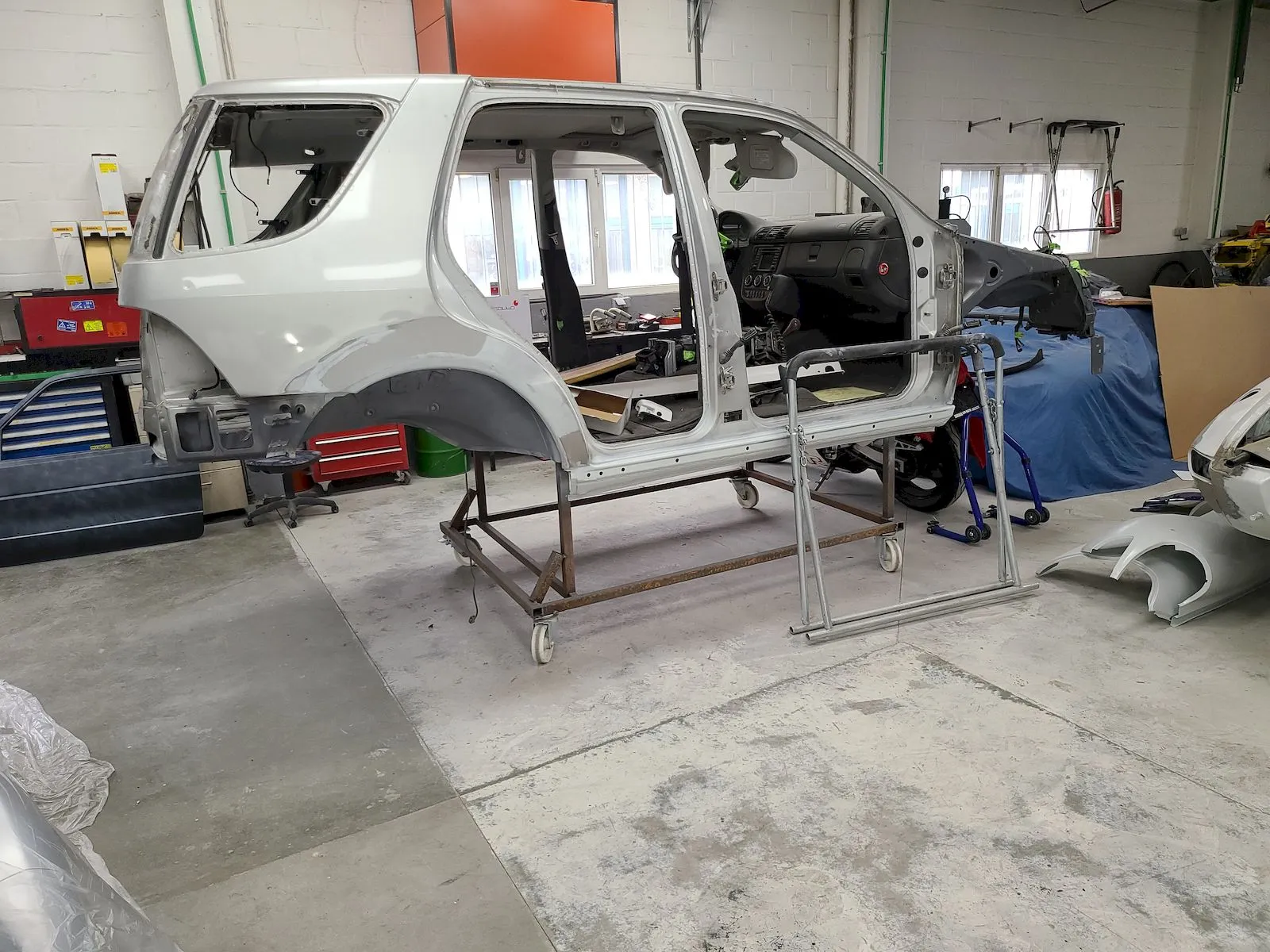

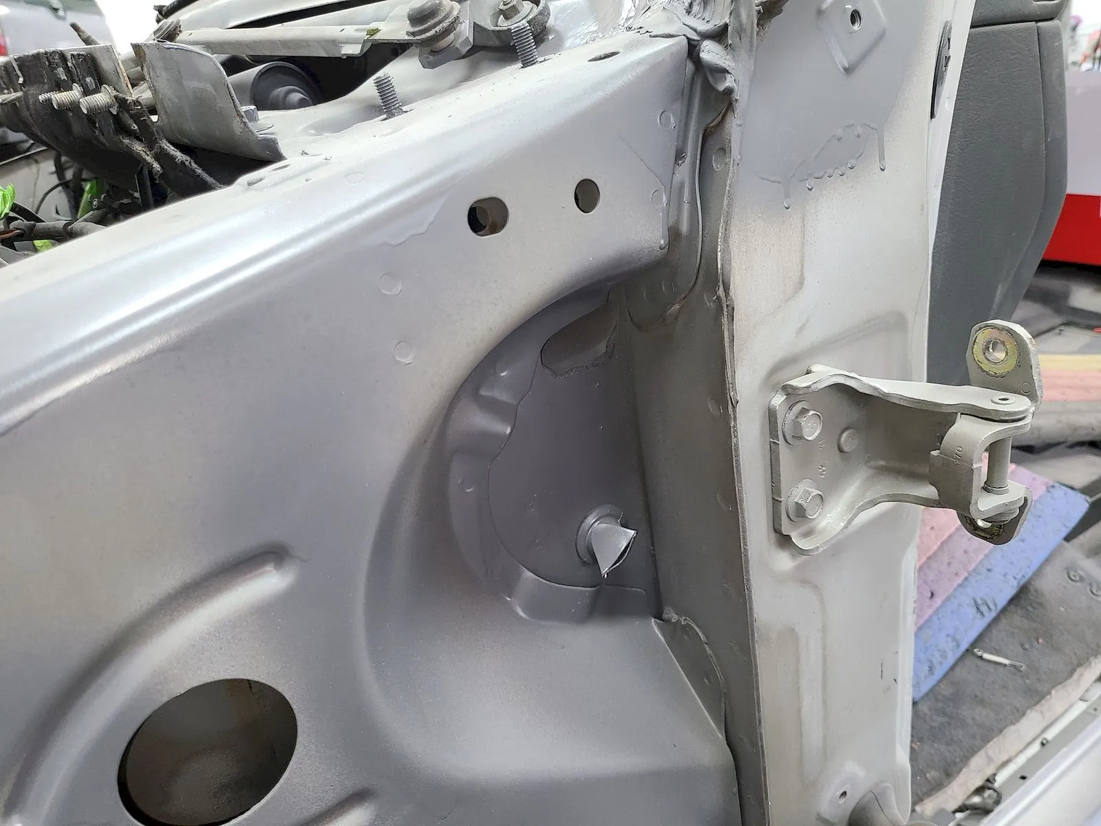

Tatsächlich war ich eben bei Dieter Kurabi und habe nach unserem ML geschaut.
Der hat Fortschritte gemacht, die man auf den Fotos aber kaum erkennen kann.
Die Karosserie ist jetzt soweit fertig, dass sie von außen grundiert werden kann. Das heißt, dass die Spachtel- und Schleifarbeiten beendet sind. Unten sind noch ein paar kleine Schweißarbeiten zu erledigen, wie z.B. das Anschweißen von ein paar Befestigungsbolzen für die Innenkotflügel. Danach erfolgt die Versiegelung und Lackierung von unten. Dann geht es oben weiter.
Anbei ein paar Bilder davon.
In meinem Optimismus bin ich mit dem Rädchen dort hin gefahren, sitze aber momentan in einem Bistro etwa 5km von zu Hause entfernt, wo ich warte, dass der Regen nachlässt.
19:35 Nun, zumindest geht was weiter. Hoffentlich nun etwas zügiger. Finde ich.
