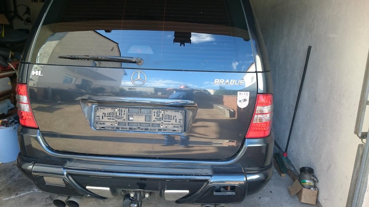

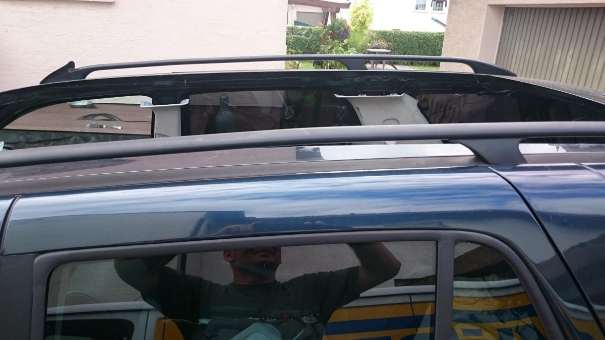

Hallo, für meine Reparatur des Lamellendaches brauche ich folgende Nr.
1x Nr. 44 / A1637800329 Dichtung, 1x Nr. 230 / A1638990050 Riegel für Notbetätigung. Dann brauche ich die 4 Befestigungsmuttern für die Rücklichter,diese sehen übel aus, die Abdeckung für die Befestigungslöcher in der Stoßstange rechts, wovon ich schon berichtet habe. Ich denke , das der Deckel von der Orginal Stoßstange übernommen wurde. Gruß Sascha

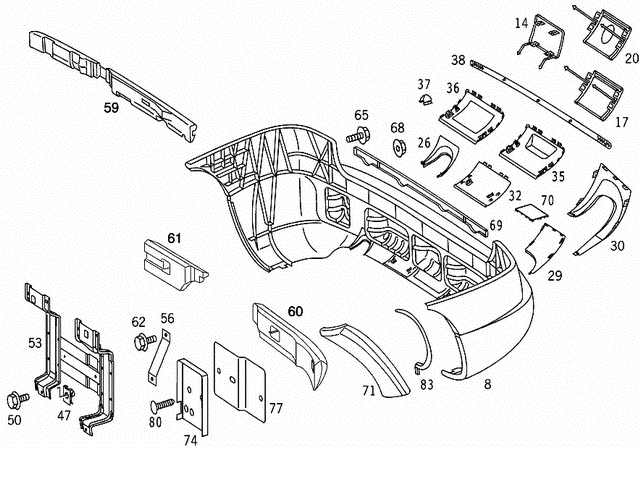

Hallo, das ist einmal die umlaufende Dichtung des Lamellendaches , in der Pdf von Manfred 093 und der Not Riegel ,damit ich das Dach nach Reparatur manuell öffnen/ schließen kann zum Probieren. Den Notwendigen Schlüssel dazu habe ich. Die Abdeckung befindet sich rechts und links mittig in der Stoßstange hinten. da hätte ich gerne eine von der ganz normalen Stoßstange. Gruß Sascha
- Die Abdeckung rechts hätte ich gerne von der normalen Stoßstange
- DSC_0641.JPG (101.63 KiB) 156 mal betrachtet
- Beiträge: 22149
So, dann schaun wir mal, ob wir das alles zusammenbekommen...Gemeint ist sicher das Teil 14.
Geliefert wird das in Altograu. der Farbe der Stoßstange, wenn die nicht Wagenfarbe hat.
1 * A 163 885 02 81 ABDECKUNG ABSCHLEPPOESE LP/NP 16,49 15,67€
1 * Nr. 44 / A1637800329 Dichtung LP/NP 166,52 158,19€
1 * Nr. 230 / A1638990050 Riegel für Notbetätigung LP/NP 2,04 1,73€
Wobei es aus unbekannten Gründen für den Rahmen (Dichtung) nur 5% Rabatt gibt.

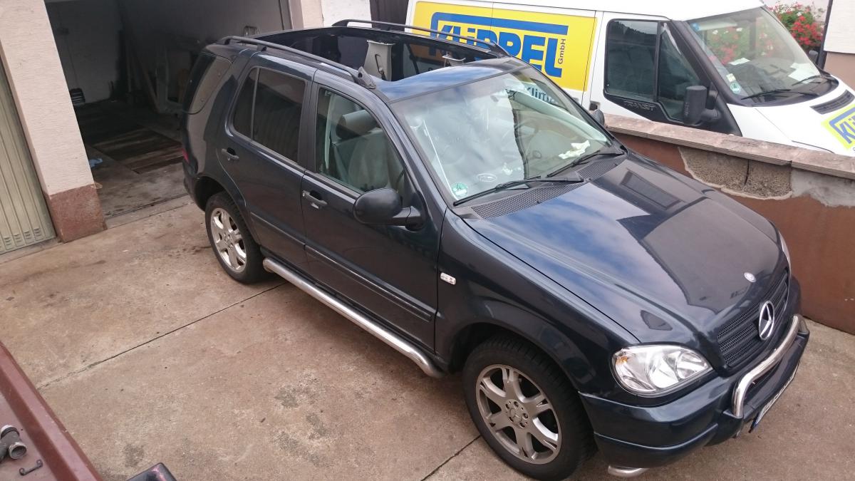

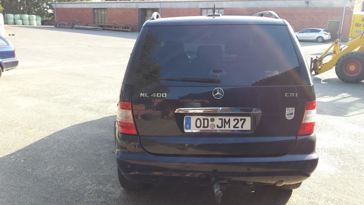

Hallo, Hier ein paar Bilder zum anschauen. Hm, als Avatar Bild leider nicht, immer steht Nachbars Firmenbus daneben
. Freitag, da haben die Handwerker früher Feierabend. Gruß Sascha23:45 Ein super Cabrio.
Vielen Dank für die ungewöhnlichen Ansichten.

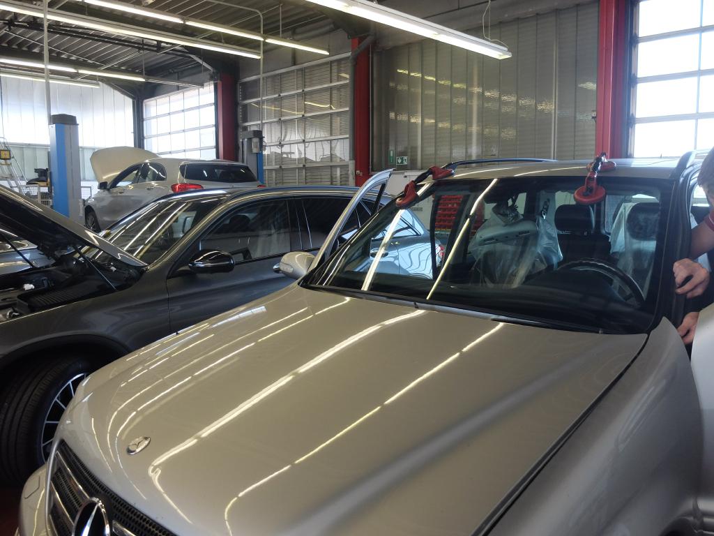

- Beiträge: 8788

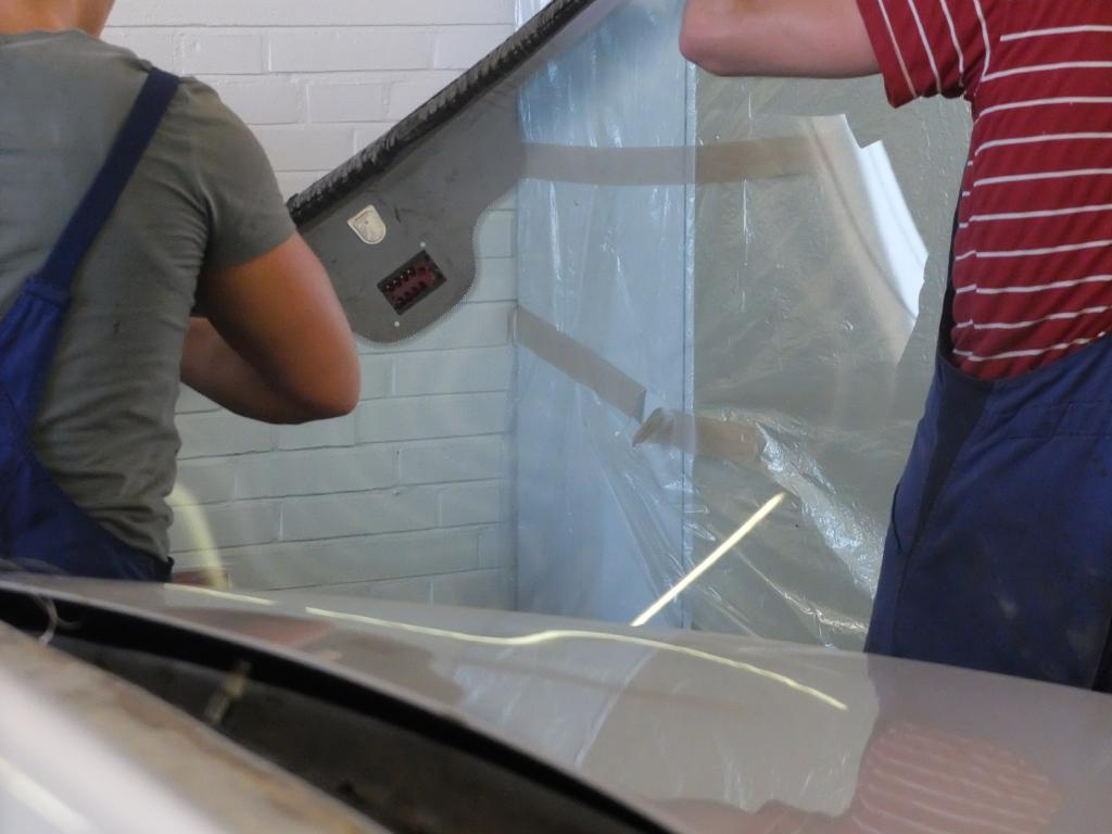

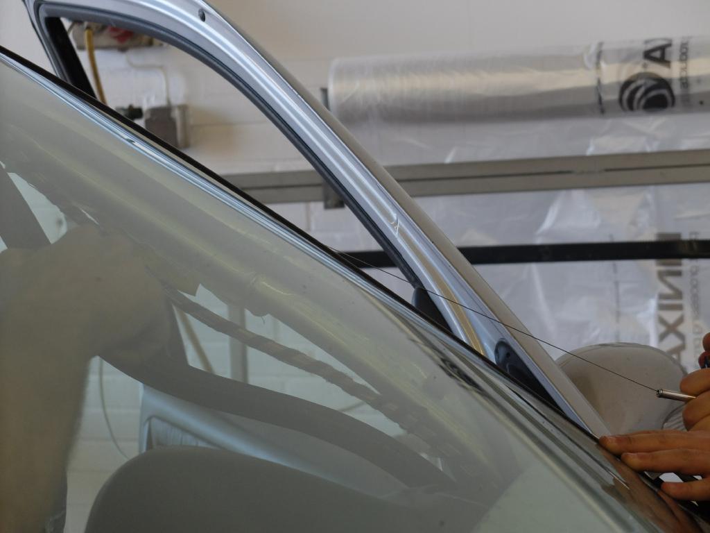

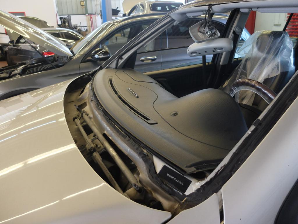

Heute war ich mit unserem ML beim AhK in Neuss, um die durch Steinschlag beschädigte Windschutzscheibe austauschen zu lassen. Jetzt habe ich wieder den vollen Durchblick. Gerade habe ich im auch noch ein paar neue Wischerbätter, Bosch Aerotwin, spendiert. Wie ich jetzt weiß, wurde die Windschutzscheibe bereits vom Vorbesitzer schon einmal erneuert. Das konnte man an den Kleberschichten sehen. Das war also schon, bevor er vier Jahre alt wurde.21:30 Super Aufnahmen! Da hat das lange Warten ja schon eine Sinn gehabt.

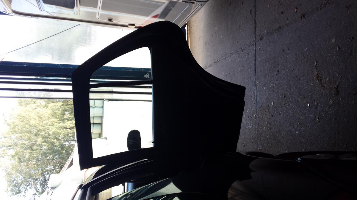

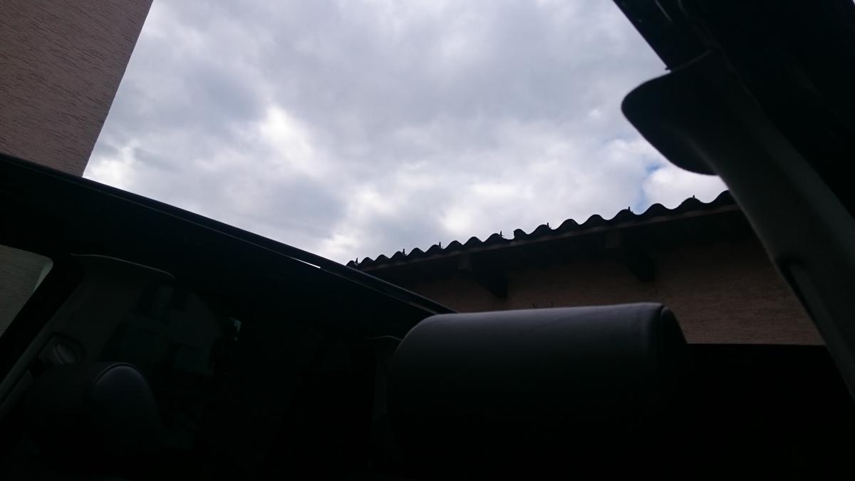

Hallo, nachdem ich jetzt einige Stunden an dem Lamellendach Repariert, probiert und eingestellt habe, funktioniert es leider nicht. Ich denke da müssen die Motoren, Züge, Gleitschuhe uns sonstiges neu. Sobald das Dach ein wenig klemmt , fliegen die Kunstoffschuhe auseinander und der Aufsteller ist hin. Ich habe jetzt genug davon gehabt und es geschlossen wieder eingebaut. Da muss es wohl geschlossen bleiben, denn das wird mir zu teuer. Jetzt weiß ich auch warum der Reparatursatz so teuer ist, wenn man es reparieren möchte läuft einem die Zeit davon.
Gruß Sascha

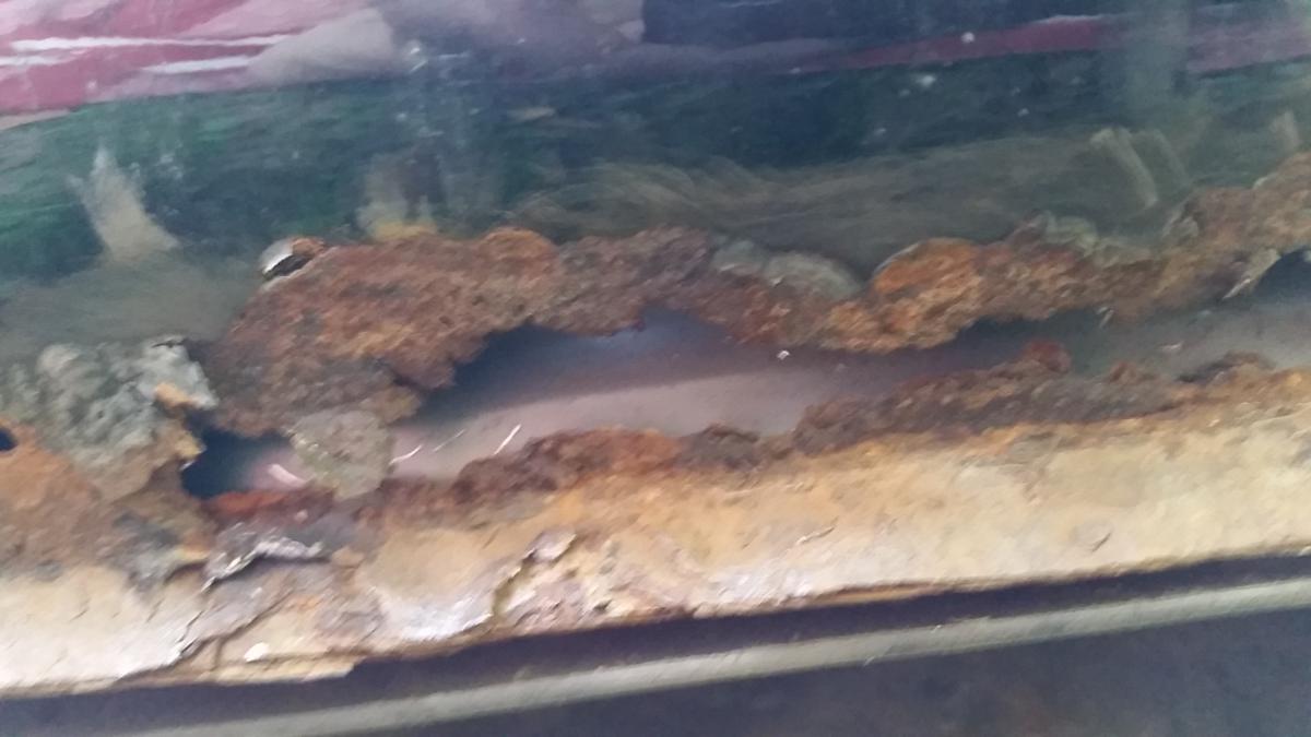

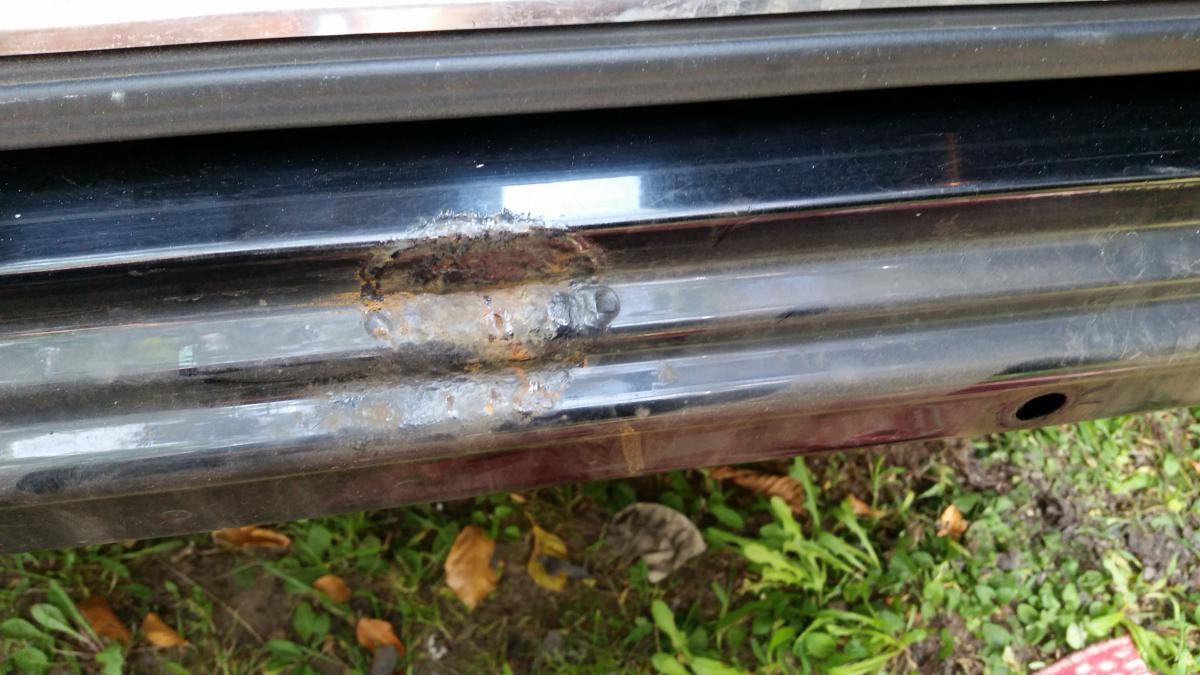

Was so alles folgen kann, wenn man nur paar Roststellen beseitigen will...
...ein Besuch beim Auto Hautarzt. Gruß Manfred163
12:21 Oh, da ist aber mehr als Schminke erforderlich.
Nur gut, daß unsere W163 einen H-Rahmen haben.

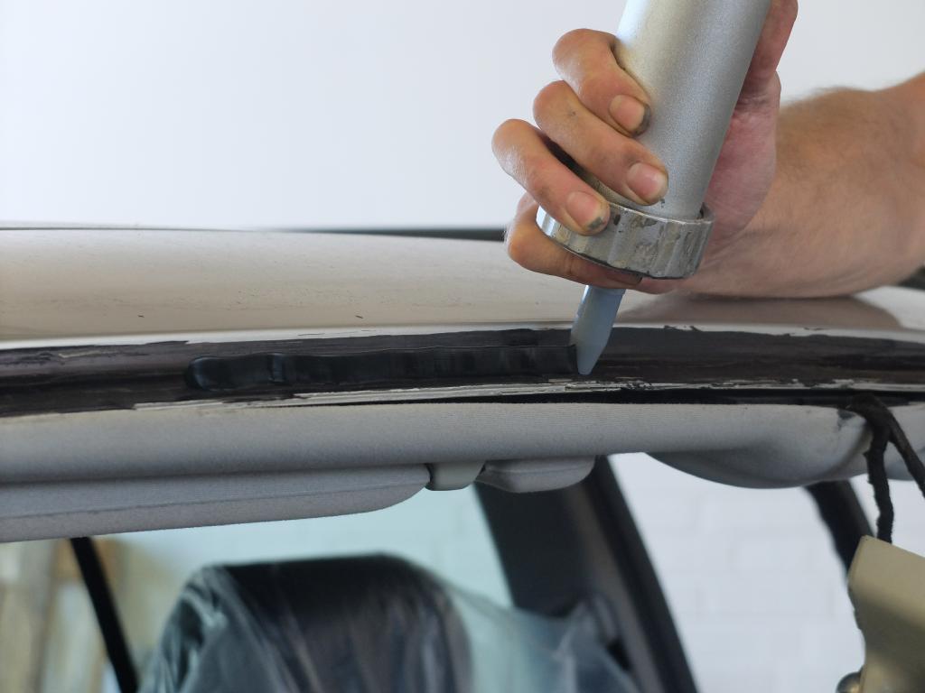

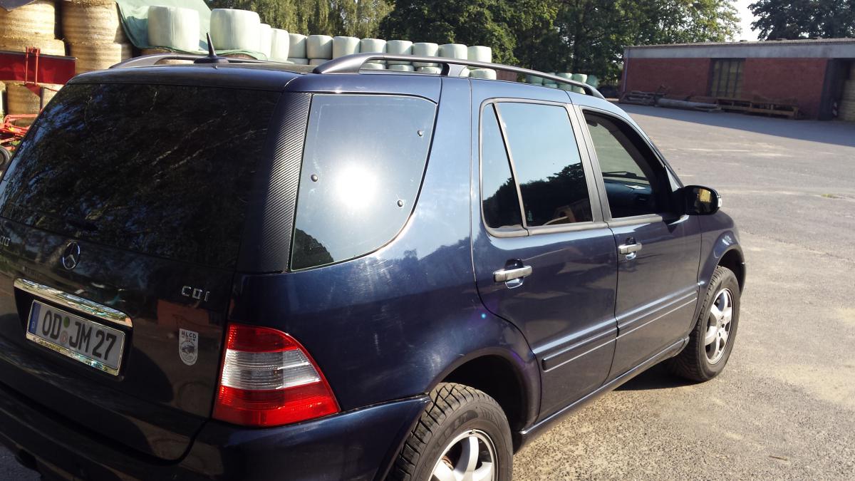

Hallo Zusammen,
Nach langen Jahren hab ich es wieder getan..Sonnenschutzfolie selbst verbaut.
Und ich kann es immer noch...sieht fast perfekt aus.
Jetzt für alle eine Kurz Anleitung mit Bildern.
1. Reinigen der zu beklebenden Scheiben,geht an besten mit alkalisch freien
Glasreiniger.
2.Feste Rückstände mit einer Rasierklinge entfernen.
3.Verkleidung um die Scheiben entfernen die das Einkleben erschweren könnten.
4.Folie zupassen oder so wie ich CNC geschnittene Folie verwenden.
5.Schutzfolie entfernen,Scheibe und Folie mit Spülmittellösung besprühen (satt
und reichlich)Mischung Empfehlung 15ml Spüli auf 1l Wasser.
6.Folie aufbringen und mit einem Gummirakel und Tuch von innen nach außen
fest streichen.
7.Stellen wo Spannung auftritt mit Fön erwärmen und zu Passen
8.Fertig trocknen lassen ,Kurbel und Ausstell-scheiben 7 Tage nicht öffnen.
