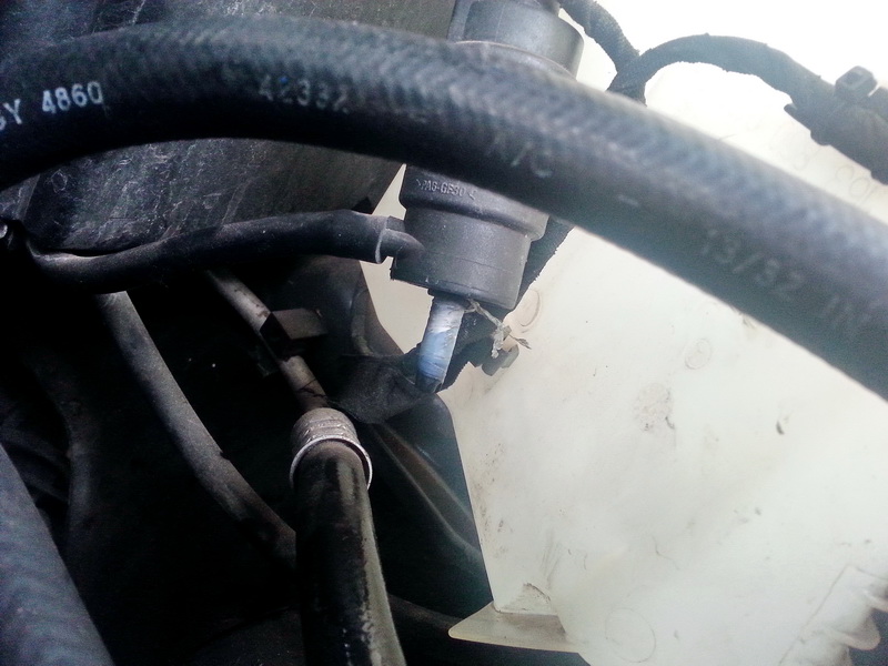

Nun bin ich in kurzer Zeit der 3. im Bunde.Nun fehlte auffällig viel Wischwasser. Vorab hab ich nur schon gelegentlich mal einen nassen Fleck ganz vorn unterm ML gesehen.
Nun, mit frisch reparierten Lenkhydraulikleitungen guckt man da genauer. Und weil Manfred und Sascha erst vor wenigen Tagen die Dichtungen getauscht haben, bin ich nun auch direkt drauf gekommen, wo der ML Wischwasser abläßt.
Gleich 2 Dichtungen hab ich mir bestellt, auch direkt für die identische Heckscheiben-Pumpe, damit der wieder dicht hält.
Anscheinend wird diese Gummiverhärtung bevorzugt bei hohen Außentemperaturen auffällig. So war es zumindest auch, als ich vor Jahren erstmalig an dieser Stelle mit dort dann auch erforderlicher Austauschpumpe (Riß am Ansaugstutzen) dran war. Glücklicherweise kommt man da ja überall gut ran.

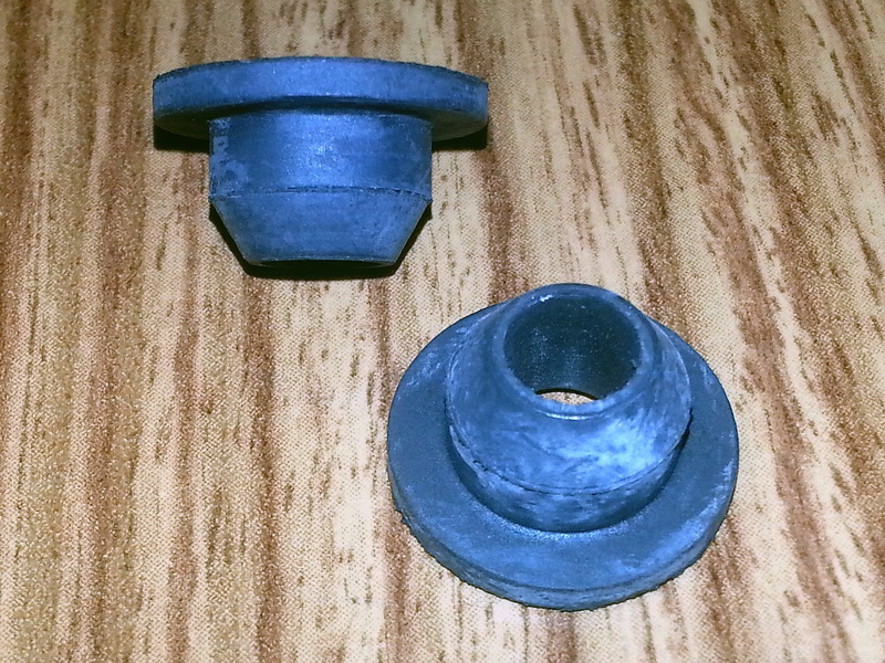

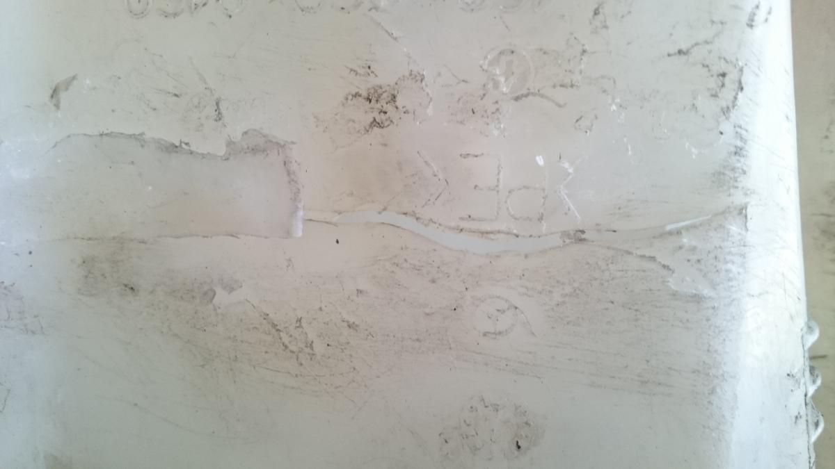

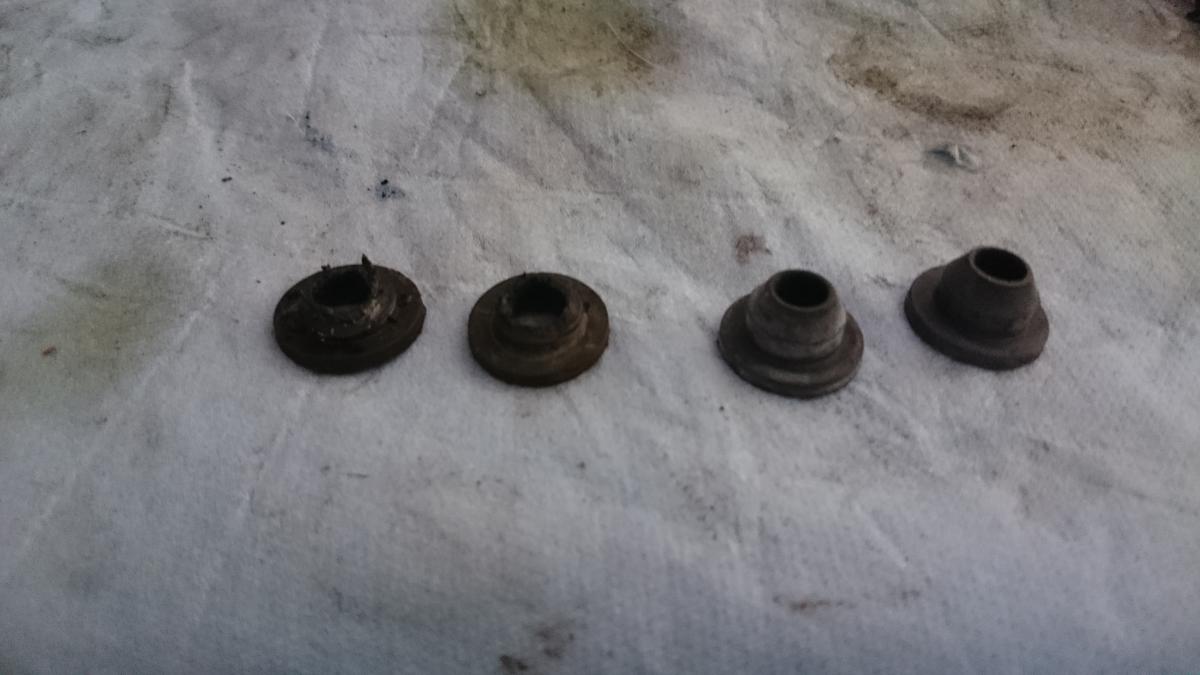

Hallo, hier ein Bild der Dichtgummis mit sichtbaren Alterserscheinungen.Ich habe sie erneuert, dann den Behälter voll gefüllt. Nach einem halben Tag war der Behälter wieder leergelaufen. Der Behälter ist gerissen. Das probiere ich zu kleben, da der Kunststoff noch nicht spröde ist.
Wenn das nicht hält, einmal neu.
Gruß Sascha
Gruß Sascha

Auch das haben wir ja schon gehabt.
Interessant wäre zu wissen, wo der Riß ist. Wenn Du das sehen kannst, wär ein Foto toll.

Da gibt es keine Gummiverhärtung, sondern eine Auflösung, so war es zumindest bei mir. Das Resultat ist genauso, wie man es bei Sascha sehen kann. Der untere Pfropfen verabschiedet sich und die Verbindung wird undicht. Hart ist da jedenfalls nix.

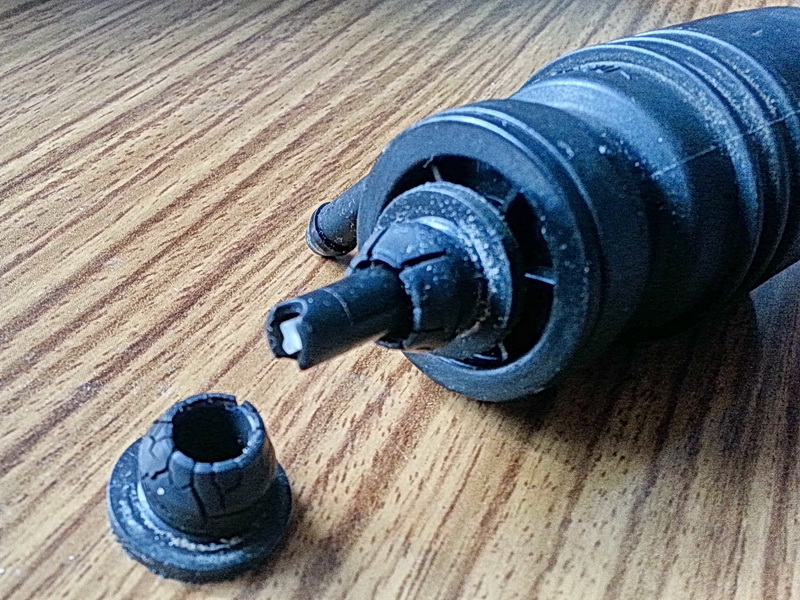

Nun hab ich die Dichtungen an den Waschwasserpumpen auch ausgetauscht.Neu war mir, daß da mal wer den Ansaugstutzen der hinteren Pumpe mit Teflon-Dichtband umwickelt hat. Vorsichtshalber hab ich das mal da belassen.
Wie Manfred und Sascha schon bemerkten, sind die Dichtungen nicht wirklich hart geworden. Vermutlich durch Weichmacherverlust aber so spröde, daß die Alterung viele Risse verursacht.
Übrigens... Die Teile gingen mal wieder "aufs Haus", aufs Autohaus. Wenn das zur Gewohnheit wird, müssen wir uns wohl bald einen neuen Lieferanten suchen.

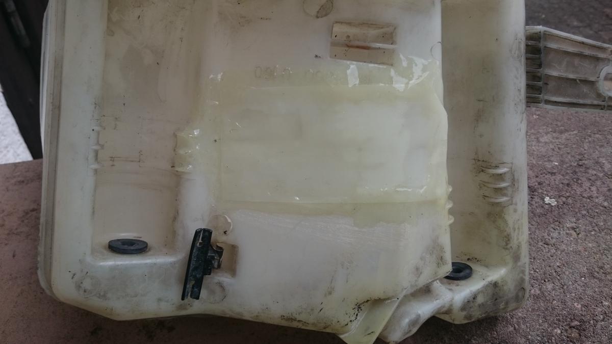

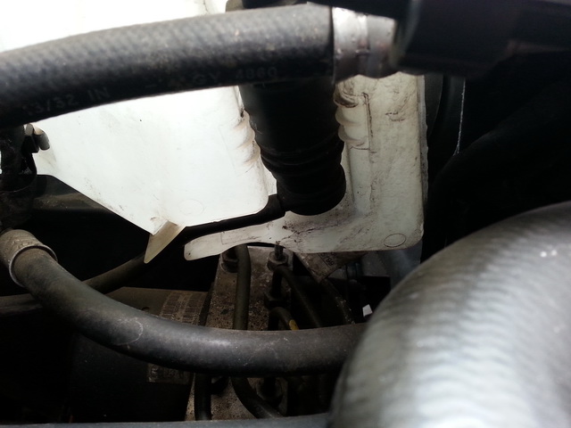

Hallo, Ich habe den Wischwasser Behälter Repariert. Ist etwas ungewöhnlich, mal sehen wie lange es hält. Genommen habe ich UHU Plus Schnellfest 2 K- Epoxidkleber, Öl und Laugenfest und ein Stück Plastik das ich aus einer leeren 5 Liter Kanne Destilliertes Wasser entnommen habe. Bin auf Kritik gespannt :oNegativ oder Positiv. Gruß Sascha

Höchst interessant erst einmal zu sehen, wo der Riß sich aufgetan hat.
Ob die Klebung was taugt wird die Zeit zeigen. Im Motorraum wird es ja schon mal recht warm und Tiefsttemperaturen muß das auch aushalten.
Vielen Dank für die schöne Dokumentation dieser Reparatur.
Und wenns nicht hält, die Teile gibt es ja noch neu.
