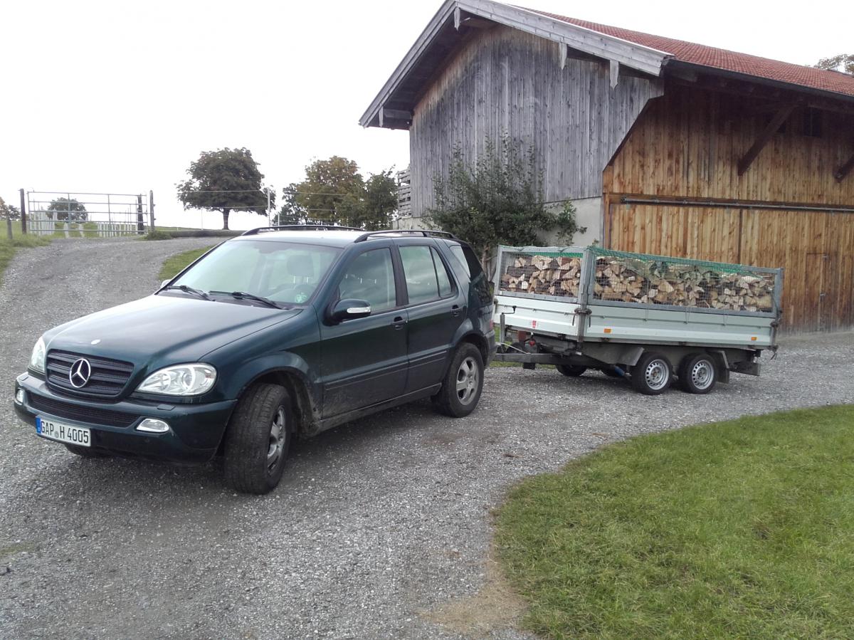

Servus M-Fahrer,
wollt Euch mal ein Bild von unserem "Holzauslieferungsgespann" zeigen.
ML 270 CDI mit Humbaur HTK 2500.
Viele Grüße aus Bayern
Michi 097
22:23 Das sieht doch sehr gut aus.

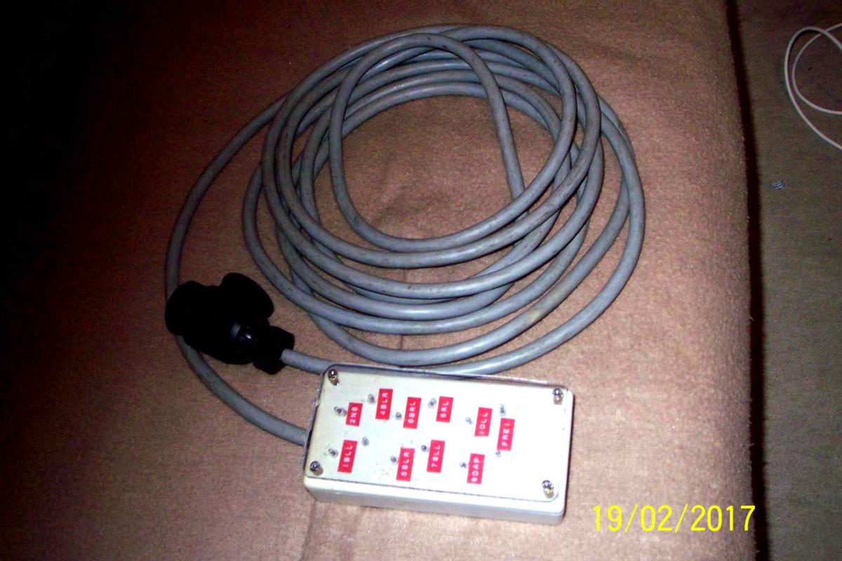

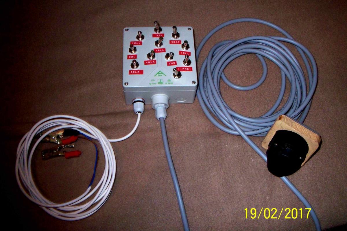

Haben eben einen kleinen Bericht hier geschrieben, der aber beim Versuch Bilder hochzuladen im Nirgendwo verschwunden ist.
Nun also ein neuer Versuch.
Eben habe ich 2 Prüfeinrichtungen für die Kontrolle der Anhängerbeleuchtung fertiggestellt. Die eine ist für Prüfung der Steckdose am Zugwagen und die andere für die Beleuchtung am Anhänger. Sie sind so gebaut, dass ich ohne fremde Hilfe arbeiten kann. Von den Teilen verspreche mir eine Erleichterung bei meinen eigenen Anhängern und bei denen von Bekannten, denen öfter beim Fertigmachen für den TÜV helfe, da den meisten die defekte Beleuchtung immer erst kurz vor der dem Termin auffällt. Die Bilder sende ich nun getrennt, da ich den Text nicht zum dritten mal schreibe will.
So hier kommen nun die beiden Bilder wie im vorhergehenden Beitrag angekündigt.
Es scheint geklappt zu haben. Was ich da beim ersten Mal falsch gemacht habe, weiß ich aber nicht.

Was mich als elektrischen Zeitgenossen natürlich noch viel mehr interessiert als die Bauform von außen zu betrachten, welche sehr stabil aussieht, wäre das Innenleben.

Hallo Harald002, testest Du nur auf Spannung oder hast Du auch Lastwiderstände drin, die die Glühlampen simulieren um auch Masseprobleme und Kontaktprobleme zu finden? Gruß vom Franz175
Getestet wird mit kleinen Lämpchen, die also einen gewissen Wiederstand bieten, wenn auch weniger als die Lampen am Fahrzeug. Zusätzliche Wiederstände habe ich aber keine verbaut.
Das Innenleben ist simpel. Über ein 13poliges Kabel sind die 10 Prüflampen mit dem Stecker bzw. der Steckdose verbunden. Dieses Kabel ist so lang, dass ich z.B. vorne im Auto sitzen kann und alles bedienen kann.
Beim Anhängerprüfgerät ist das ähnlich, da ich hinter dem Anhänger stehen kann und über Kippschalter jede Funktion einzeln aufrufen kann. ein zweites Kabel ist dann erforderlich, um an einer Stromquelle angeschlossen zu werden ( Batterie, Ladebox oder Ähnliches). Ansonsten ist da nicht viel zu sehen außer einer Menge Käbelchen und Klemmen.
Das ist etwas Bastelei, erfordert aber keine große Sachkenntnis.

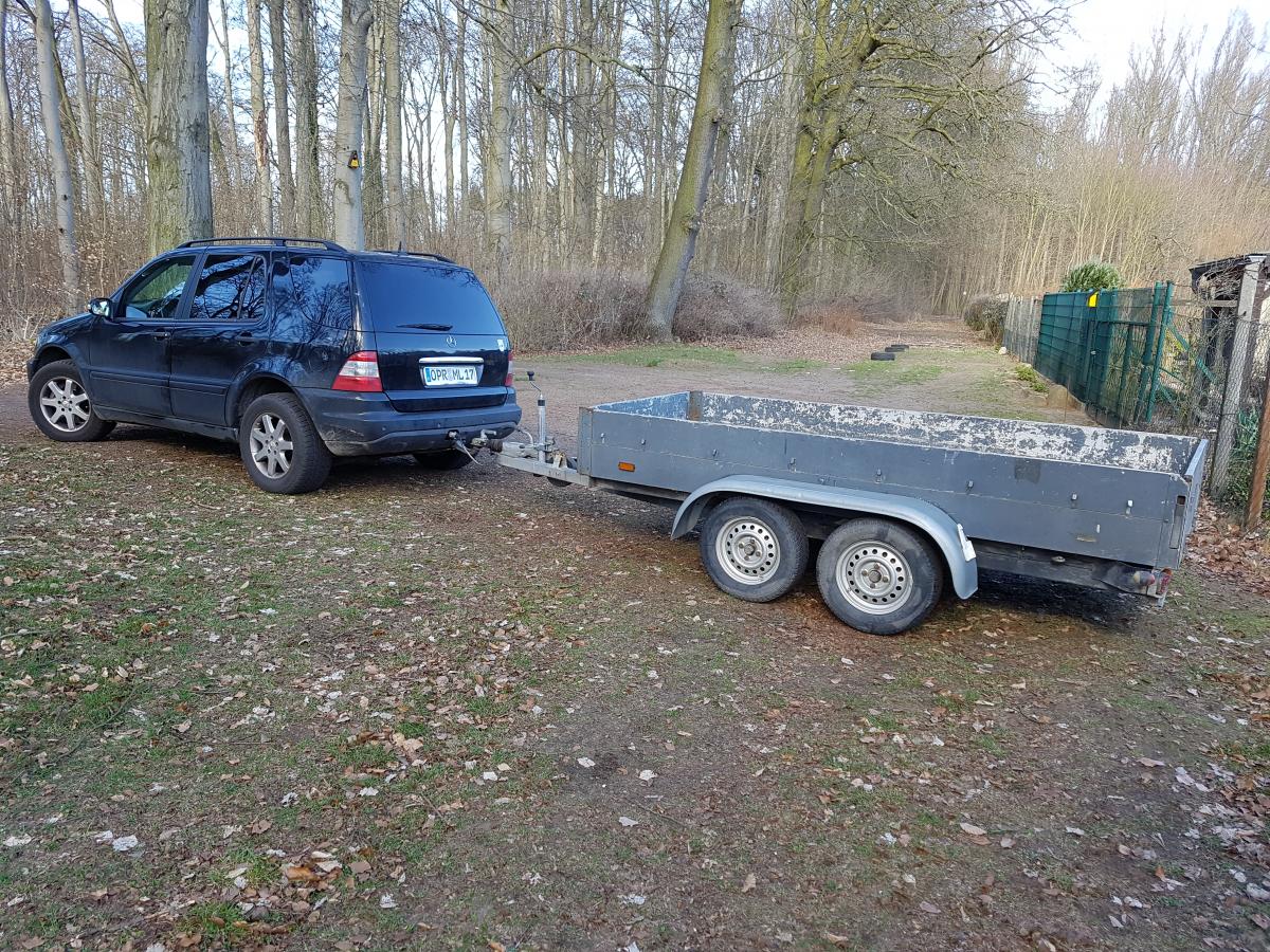

Mein "neues" Gespann: Das passt eindeutig besser zusammen.
Gruß Manfred163
20:04 Ja, größenordnungsmäßig würde ich dem zustimmen wollen.
Darf der Hänger 3,5t?

Ja schöner Anhänger (Zugwagen sowieso)! Für welchen Einsatzzweck ist das gute Teil gedacht und wie hoch ist die Nutzlast? Würde mich mal interessieren, da ich ein neugieriger Mensch bin.

Das ist ein dänischer Anhänger "Variant" 1,7t Gesamtgewicht,
1,35t Nutzlast.
Ich brauche mehr den großen Kasten (3m) und der war relativ günstig für einen armen EU Rentner.
Sind auch paar Kleinigkeiten dran zu machen, aber Technik ist top.

Danke für die Befriedigung meiner Neugier. Die Dänen bauen gute Hänger und sind dafür auch bekannt (Branderup).

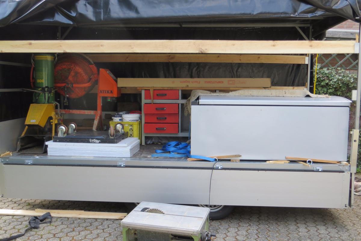

Mit einem geeigneten Anhänger kann man ja so ziemlich alles transportieren: Betonmischer, Werkbank, Tischkreissäge, Grünzeugschredder und Kühlschränke z.B., und Brennholz war auch noch drin....Und natürlich das ganze Zeugs, was ich jetzt gerne wieder los würde....
Hat jemand Bedarf?
