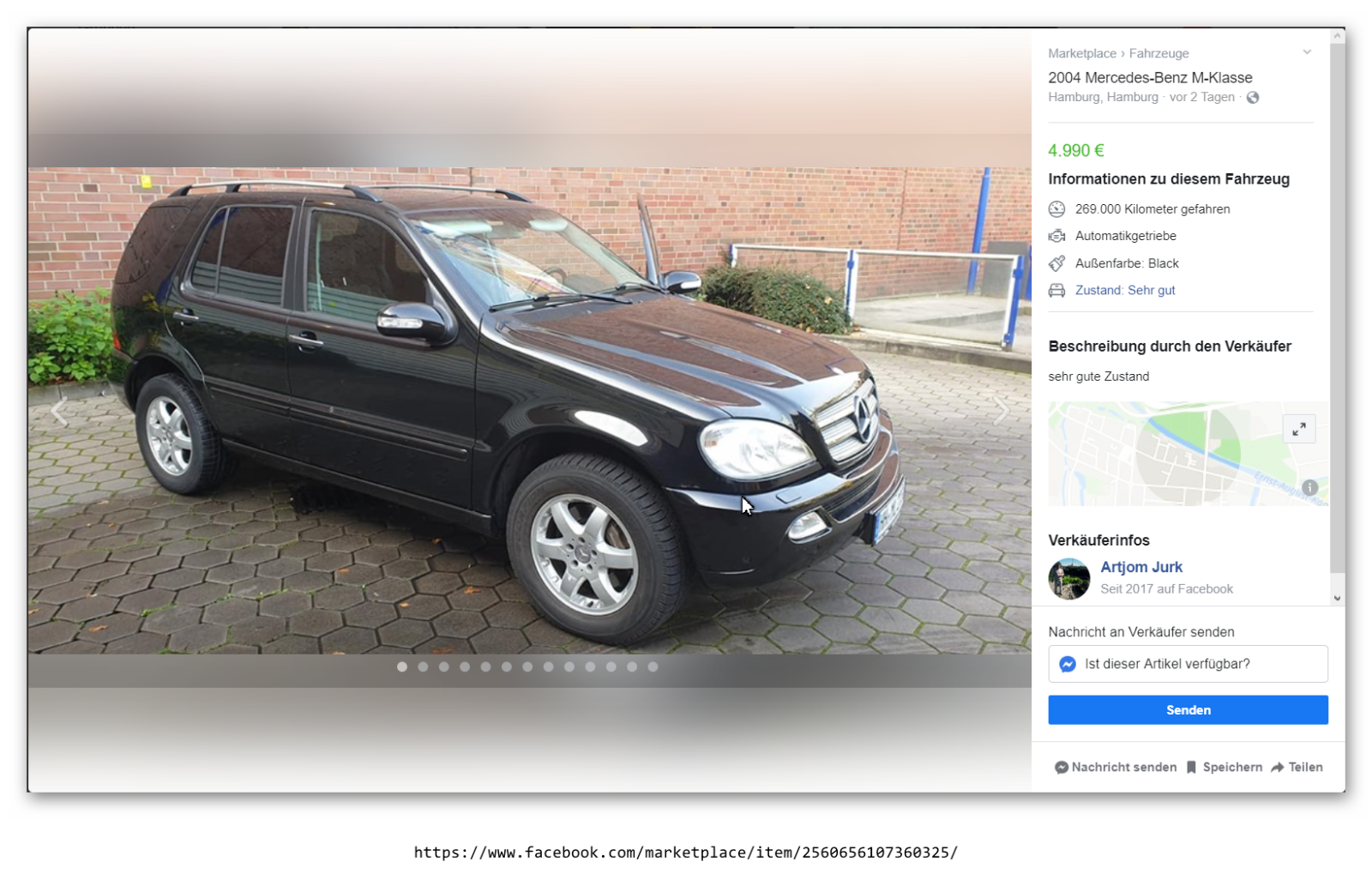

Beitrag von Holger221 »
habe ich gerade im Facebook-Marketplace gefunden:

M-Klassen An- & Verkauf
Was willst Du uns damit sagen?
Betrifft das einen MLCDler?
Denn ich wüßte nun gerade nicht, daß einen einen sucht. Und wenn, dann sicher nicht auf Fratzebock. :think:
Nein, nur falls jemand einen kennt, der einen kennt der einen ML sucht.
Sonst nichts.
