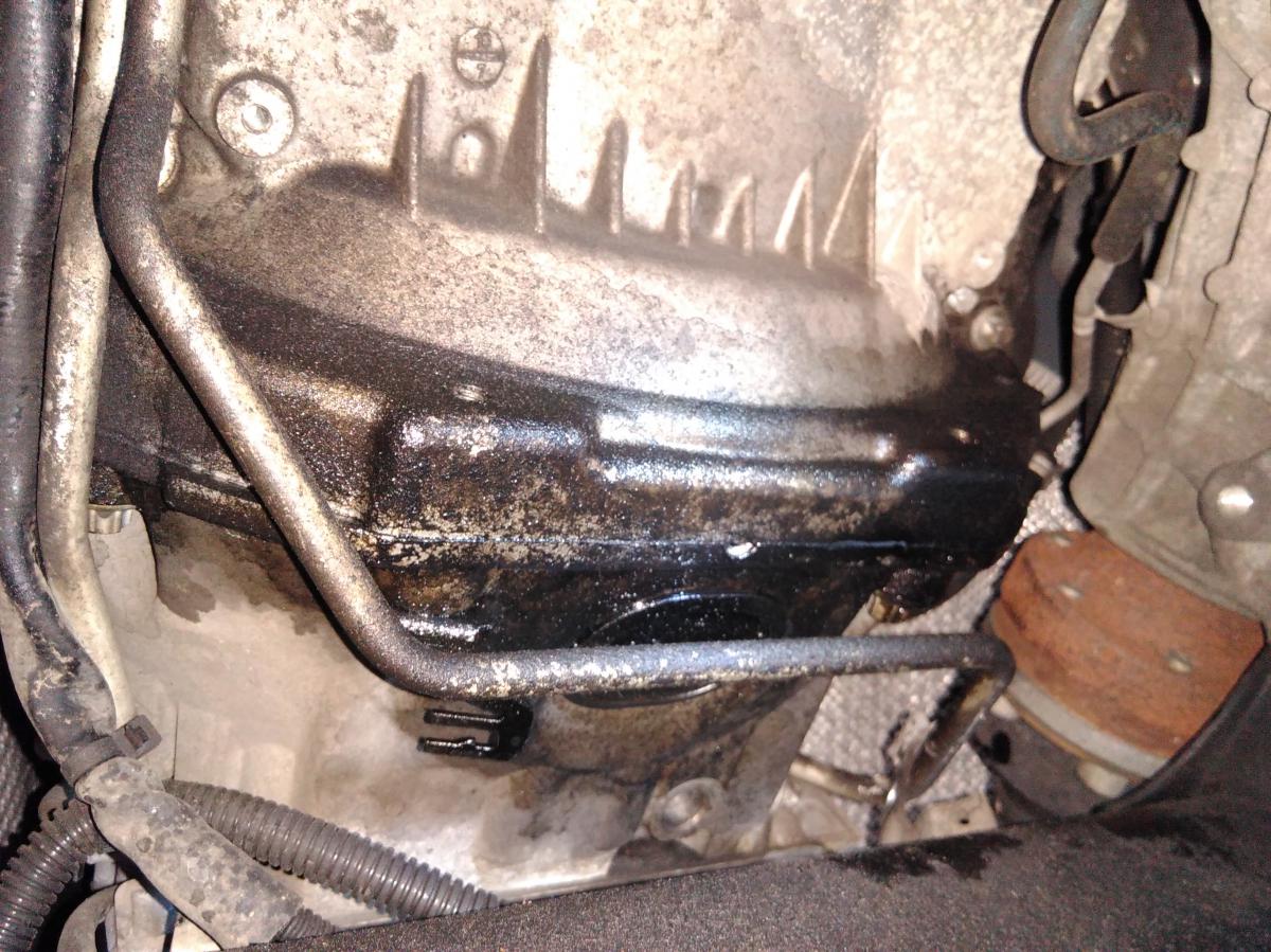

Hallo, Meister WW hat sich den Motor genau angesehen und wir haben nur noch eine ölfeuchte Stelle unterhalb der Getriebeglocke gefunden.
Getriebeglocke etwas ölig
Da diese aber keinen offensichtlichen Zulauf hatte, hat er die Stelle jetzt gereinigt und wir schauen bei der kommenden Inspektion noch mal, ob wieder Öl dazu gekommen ist.
Seiner Aussage nach ist das wohl der Rest des Öls, der nach dem Kauf durch meinen Händler nicht wirklich entfernt wurde. Er kann an den üblichen W164 Schwachstellen keinen Ölaustritt feststellen.

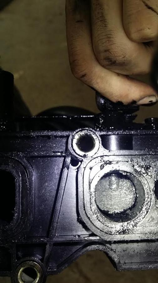

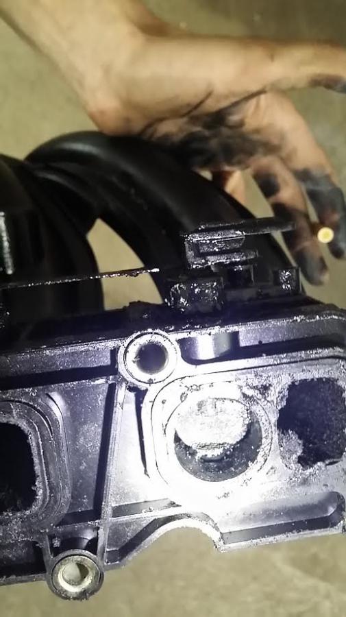

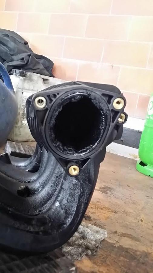

vor ein paar Tagen machte sich mein ML bemerkbar und zwar in der Form, dass die volle Leistung nicht mehr abrufbar war. Ein Auslesen des Fehlerspeichers brachte den Hinweis, dass mit der angesaugten Luft bzw. dem Druck etwas nicht stimmte (sorry, aber ich kenne den genauen Wortlaut nicht mehr). Von der Werkstatt wurde der Fehlerspeicher gelöscht und der Turbo überprüft, zum Glück ohne Befund. Eine Probefahrt danach verlief ohne Auffälligkeiten. Mein 270er zeigte auch wieder die „volle“ Leistung, bzw. das, was ich bis dato dafür hielt. Lt. der Werkstatt könne sich schon mal ein Fehler im Speicher ablegen, ohne dass tatsächlich etwas defekt sei, so sei die Erfahrung dort. Gerade bei älteren Fahrzeugen und den derzeit hohen sommerlichen Temperaturen (34°C). Da die Steuergeräte dann besonders beansprucht seien, könne so etwas durchaus vorkommen. Ich konnte den Wagen dann wieder abholen. Bezahlen brauchte ich nichts, das wäre Service, so der Werkstattmeister. Die Freude währte leider nicht lange. Schon am nächsten Tag war die Leistung wieder im Keller. Also erneut hin und wiederum den FSP ausgelesen. Da es derselbe Fehler war, wurde diesmal genauer hingeschaut. Die Ansaugbrücke wurde für den Fehler ausfindig gemacht. Da ich beruflich auf meinen ML angewiesen bin, wollte ich kein weiteres Risiko eingehen und erteilte den Reparaturauftrag. So wurde die Ansaugbrücke gewechselt und man zeigte mir an dem ausgebauten Teil, wie sehr der Verschleiß der einzelnen Schieber schon ausgeprägt war. Teilweise ließen sich die Schieber bis zu 10mm bewegen. Zudem waren die Kanäle mit einem Gemisch aus Ruß und Öl ziemlich zugesetzt.
Hier kann man den Verschleiß und die Rußschmiere in den Kanälen der Ansaugbrücke gut sehen.
Zusätzlich wurde noch der Ladedruckschlauch ersetzt, so dass seitens der Luftzuführung alles erneuert wurde, was der FSP anzeigte. Zwei Tage und 1800 Euro später, zeigte sich mein ML von seiner spritzigsten Seite. So agil und flott war er nicht einmal, als ich ihn vor zweieinhalb Jahren übernahm. Auch wenn es pekuniär doch weh tat, hat sich die Investition doch gelohnt. Ich hoffe, dass ich jetzt erst einmal eine Zeit lang fahren kann, bevor sich wieder ein Defekt einstellt.
