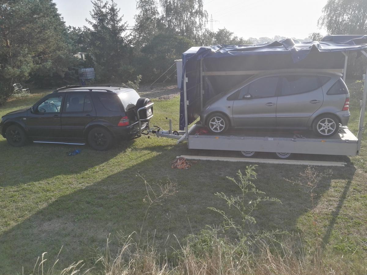

- ML&A.jpg (173.98 KiB) 161 mal betrachtet
A-Klasse vom Airport abholen? Hast du das Auto dort gekauft oder ...?

Hallo Leo,
Die A-Klasse stand am Flughafen in Alicante so das meine Mutter von Düsseldorf fliegen könnte und ein Auto in Spanien hat.
Leider ist meine Mutter verstorben und so stand das Auto nun Sinnlos dort herum, jetzt freut sich meine Frau, Habe ihn heute Angemeldet.

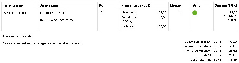

Das Vorglührelais hat die Teilenummer A648 900 01 00 und kostet 132,23€. Für MLCDler sind das 125,62€ zzgl. MwSt..

Unter dem Stichwort Vorglührelais zu Deiner FIN gibt es da dieses Ergebnis:Puh... Und ich hab mich schon so beeilt...
Aber bei den Profis in Sachen Raussuchen hab ich halt kaum ´ne Chance...
Höchstens noch mit der Zusatzinfo, daß es vielleicht sogar 10% gibt. Was bei elektronischen Dingen zwar nicht vereinbart, aber zuletzt immer so gewesen ist.

Hallo Manfred, vielen Dank für den prompten Service. Dann werden wir die Bestellung mal ganz schnell auf den Weg bringen, damit der Dicke im Winter auch einsatzbereit ist. Grüßle Olaf075
- Beiträge: 1897
Der erste Test verlief erfolgreich, bei 6° Außentemperatur ist der ML heute angesprungen. Werd morgen mal die Fehler auslesen und anschließend einen neuen Test starten. Grüßle Olaf075
