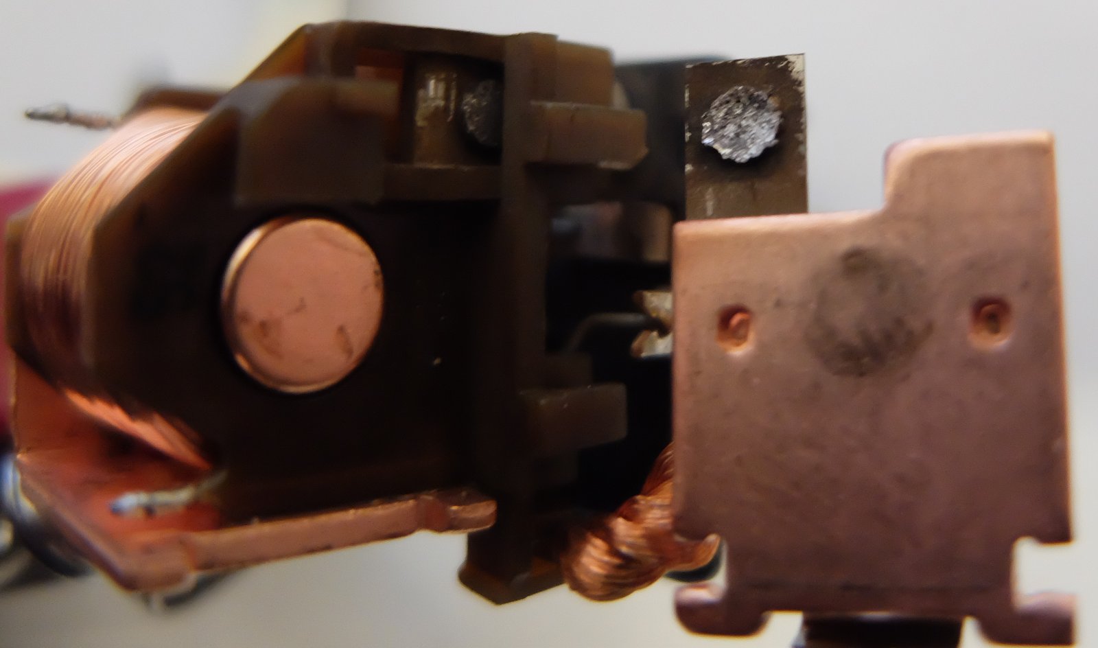

Seit ein paar Tagen kam es manchmal vor, dass die drei linken gelben Warnleuchten im Kombiinstrument aufleuchteten. BAS, ESP, ETS etc.. Nach einem kurzen Stop und Neustart des Motors verschwanden sie immer wieder. Heute allerdings, auf dem Weg zur Arbeit, gingen sie wieder an, als ich eine Bodenwelle zur Verkehrsberuhigung überfuhr. Zusätzlich hörte man die Hydraulikpumpe dauerhaft laufen, die auch weiterlief, wenn man den Schlüssel abgezogen hatte. Da erinnerte ich mich daran, dass René das auch schon mal an seinem Frosch hatte. Der Fehler liegt in einem kleinen Relais im Sicherungskasten, bei mir K25, bei anderen MLs kann das auch ein anderer Steckplatz sein. Der Lageplan befindet sich im Deckel vom Sicherungskasten. Die Teilenummer ist die A002 546 26 19. Von diesem Relais sind etliche identische verbaut, so dass ich jetzt für die Fahrt zum Ersatzteilkauf das vom Heckscheibenwischer (K27) eingesteckt habe. Da es so häufig ist, ist es beim hiesigen Autohaus auch auf Lager und ich werde es heute Mittag abholen. Interessant ist der neue Preis: 19,68€ netto. René hat damals (2013) noch 13,72€ bezahlt, wobei ich nicht weiß, ob da nicht sogar schon die MwSt. mit drin war.
- Beiträge: 22346
Bremsen, ABS, ETS & Co.
K25 A002 546 26 19 ?
Den Übeltäter kennen wir doch schon.
Kann sein, daß d was in "Elektrik..." steht.
Auch im Auditorium. Den so wie Du hab ich mir doch auch schon mal beholfen.
Und dann hab ich so ein Teil mal zerlegt und das auch bebildert dokumentiert.
Und, wo Du mich gerade erinnerst...
Sowas liegt als getestetes Gebrauchtteil auch noch irgendwo im ETL-Regal.
Da muß ich dringend mal aufräumen (hatte ich mir vor Jahren vorgenommen...)!

Das neue Relais habe ich bereits eingebaut und vom Innenleben des Altteils mal ein Foto gemacht. Die Kontakte sind vollkommen abgebrannt und waren wahrscheinlich heute Morgen miteinander fast verschweißt. Jetzt beim Öffnen waren sie zwar nicht mehr miteinander verbunden, aber das Teil ist wirklich reif für die Tonne. Von der eigentlichen Kontaktfläche ist ja kaum noch Material vorhanden und der Rest eine Kraterlandschaft. Das Relais ist übrigens ein einfacher Schließer, das heißt, wenn man an die Klemme 85 und 86 des Relais 12V anlegt, sorgt der Elektromagnet darin dafür, dass die Schaltwippe angezogen wird, womit die Kontakte die Verbindung zwischen Klemme 30 (Dauerplus, direkt von der Batterie) und Klemme 87 (Ausgang zum angeschlossenem Verbraucher) herstellt. Werden die 12V an 85 und 86 wieder weggenommen, sorgt eine kleine Feder dafür, dass die Wippe wieder in ihre Ausgangsstellung zurückgeht.
19:10 Jau, das Teil ist ja total runter. Danke fürs gelungene Foto!

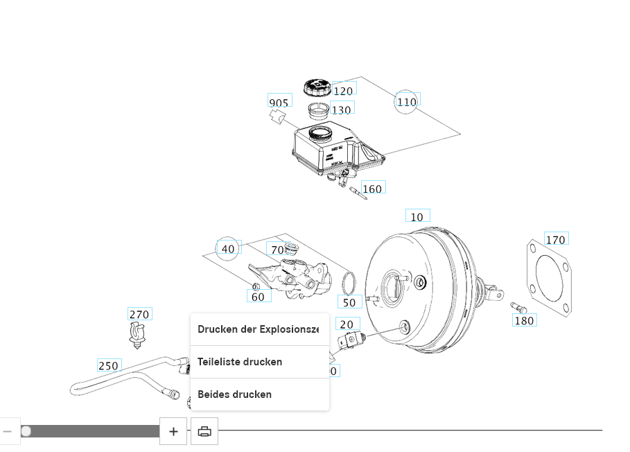

Bei der heutigen Durchsicht meines ML´s hab ich festgestellt das der Deckel vom Ausgleichsbehälter weg ist. Verschwunden, nicht mehr vorhanden. Wech….
@ Manfred 093 und KJS: Gibt es da eine Teilenummer? Lieferbar?
Fragende Grüße Olaf075
- Beiträge: 22346
Mal eben... - ...auf die Schnelle...
Das Teil steht allerdings auf ROT, also offiziell zumindest, nicht lieferbar.
Mir scheint, Dein Auto ist auch schon total uralt.
