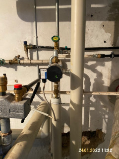

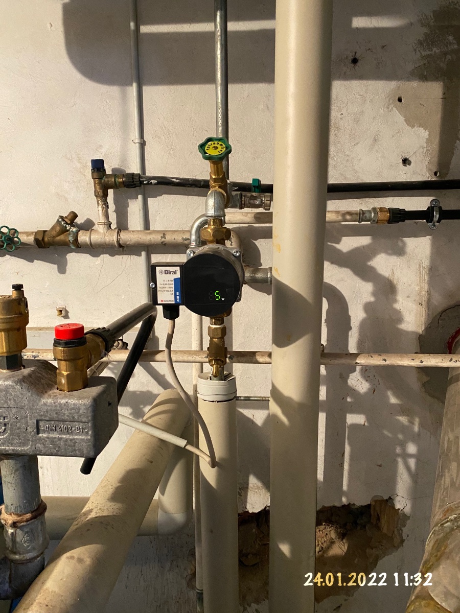

Eben habe ich noch die neue Umwälzpumpe eingebaut. Anders als in verschiedenen Anleitungen beschrieben, benötigt man dazu nicht etwa eine Wasserpumpenzange, sondern eine Rohrzange. Das hätte mein heutiges Vorhaben fast zum Erliegen gebracht, da meine beiden Rohrzangen beim Trecker wohnen und ich nicht mehr dorthin gehen wollte. Da ich aber große Schraubzwingen im Haus habe, habe ich eine davon genommen um damit die Schraubverbindungen zu lösen und auch wieder festzuziehen. Es war ein wenig schwierig, weil für die neuen Dichtungen nur sehr wenig Platz vorhanden war. Aber nach richtig festem Anziehen der ersten mit Gummidichtung bestückten Seite, passte auch die zweite Gummidichtung auf der anderen Seite hinein. Jetzt läuft alles wieder wie gewünscht. Mal sehen, welche Stromersparnis dabei tatsächlich herauskommt. Kosten für die Pumpe: Exakt 146€ beim Bauhaus. Alle anderen Quellen, auch Amazon, wollten ca 200€ dafür haben. Die alte Pumpe hatte jetzt 25 Jahre auf dem Buckel, arbeitete zwar noch, aber benötigte mindestens 30W.

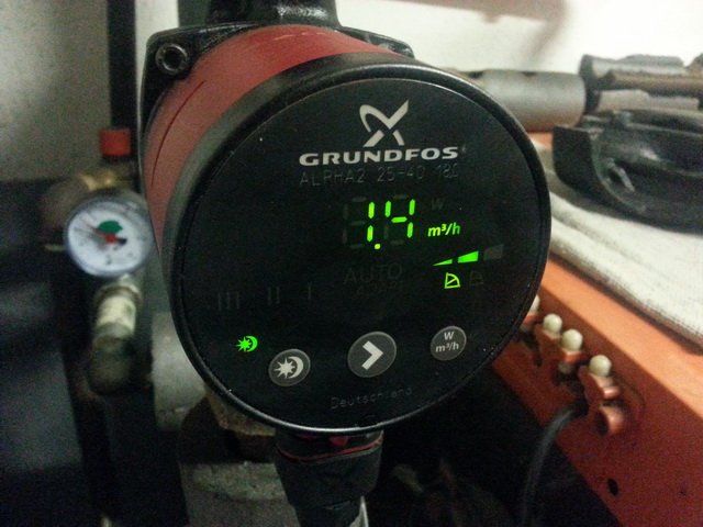

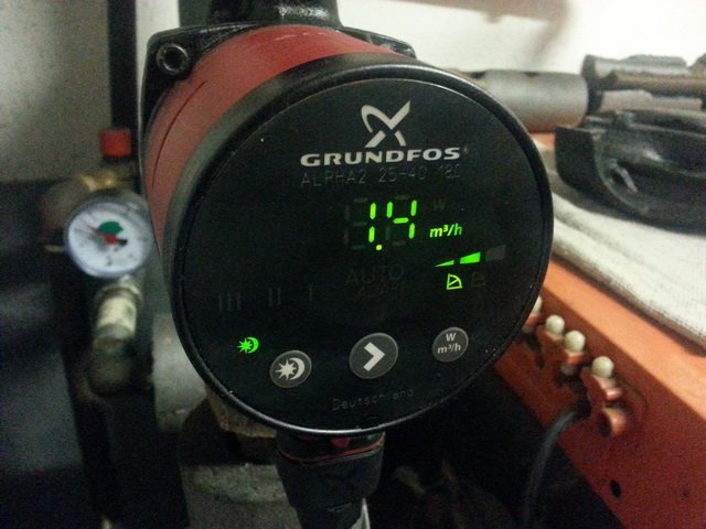

Tatsächlich ist das schon wieder 5 Jahre her, seit die neue Pumpe eingebaut wurde.
Und ein Foto davon kann ich hier auch noch zeigen, damit die eher Unbeteiligten sich auch vorstellen können, wovon hier die Rede ist.
Beiträge: 8886
Das ist genau eine solche Pumpe. Hier wird die Fördermenge in m³/h angezeigt. Man kann alternativ auch die Leistung in Watt anzeigen lassen.

Eben habe ich noch die Pumpe für die Trinkwassererwärmung installiert. Da dürfte die Leistung von 30W auf 5W sinken, aber zunächst einmal wird jetzt wieder das Haus beheizt. Im Sommer wird das Trinkwasser ja vom Dach erwärmt.
