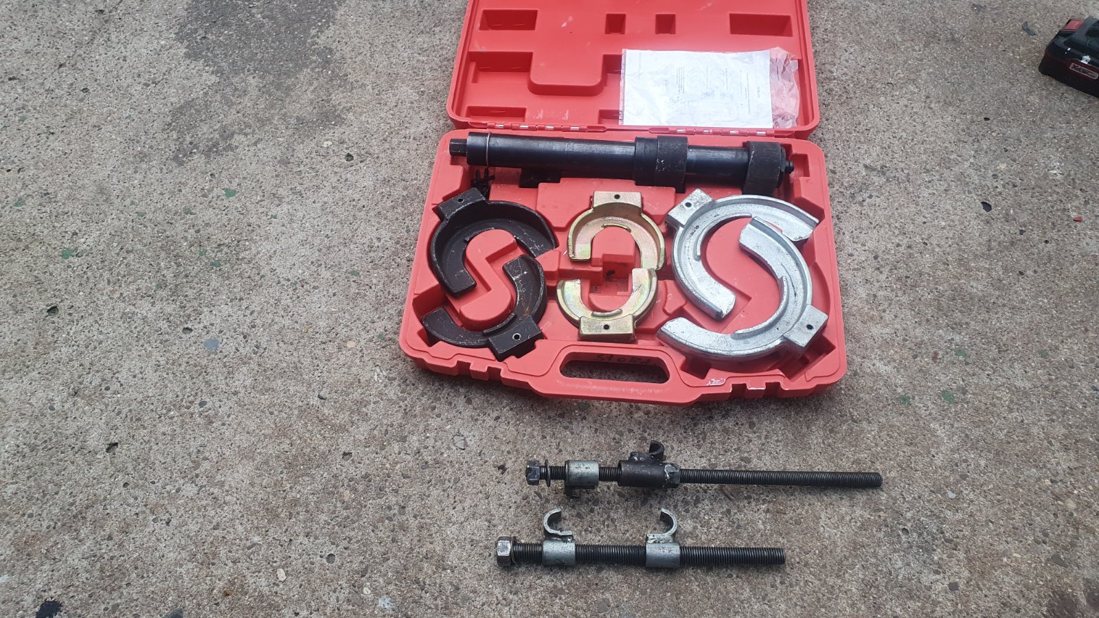

Hallo guten Morgen! Hier noch ein Nachtrag. Der große Federspannersatz hab ich dafür benutzt,wobei es eine Knifflige Angelegenheit ist da die Federn sehr eng gewickelt sind und verdammt dick sind. Ich habe auch noch die einfachen Spanner mitbenutzt. Einfach ist es nicht da ist auch sehr viel Vorsicht geboten. Den Koffer habe ich schon vor Jahren bei einem großen Aktionshaus für um die 120€ gekauft. Arbeitszeit um die 3-4 Stunden ungefähr.
Gruß Sascha 056
10:05 Vielen Dank! Jetzt weiß ich auch endlich, wie sowas aussieht. Und, daß es auch mit "normalem Werkzeug geht, denn bislang war die Ansage, daß es nur mit dem speziellen von Mercedes machbar wäre.

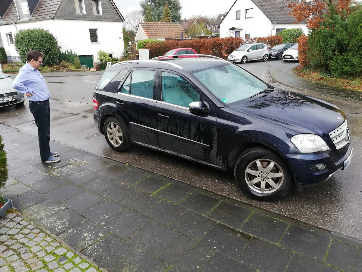

Das Problem, gestern
und
lich in Augenschein genommen:
- Beiträge: 6757

Hallo, ich bin ja immer noch der Überzeugung, dass das Absinken auf ein mechanisches Problem zurückzuführen sein müsste. Ich bin gestern mit dem ML unterwegs gewesen. Jetzt - fast 36h später - ist der Wagen (optisch) kein bisschen wieder abgesunken. Nun, ich bin mal gespannt, was die Werkstatt da herausfindet. Ich werde weiter berichten. Viele Grüße René10

Hallo, es sind nun gute 50h seit der letzten Fahrt vergangen und der blaue Frosch ist hinten immer noch nicht vollständig abgesunken. Rein optisch ohne Nachmessen würde ich sagen, sind es etwa 5cm. Na, das ist ja ein Spaß. Inzwischen habe ich auch bei Lueg in Velbert einen Termin bekommen. Am 8. Januar 2021 um 7:30 Uhr gebe ich den Wagen ab und kann unweit zur Arbeit "gehen". Man darf gespannt sein. Ich denke, dass wir bis dahin maximal noch eine Fahrt (Tanken vor der Spritpreiserhöhung ab 1.1.2021) machen werden.

Hallo nochmal kurzer Zwischenstand kurz vor dem Werkstattbesuch. Ich bin am 31.12. zum Tanken nochmal los, weil ich vor der CO2 Steuereinführung nochmal volltanken wollte. Diesesmal ist der Wagen nach dem Abstellen quasi sofort (innerhalb von 30 Minuten) hinten vollständig abgesunken. Seitdem wartet der blaue Frosch auf seinen Werkstattbesuch. Viele Grüße René10
