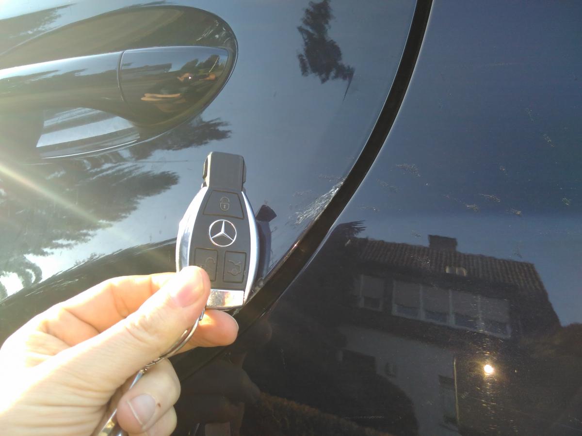

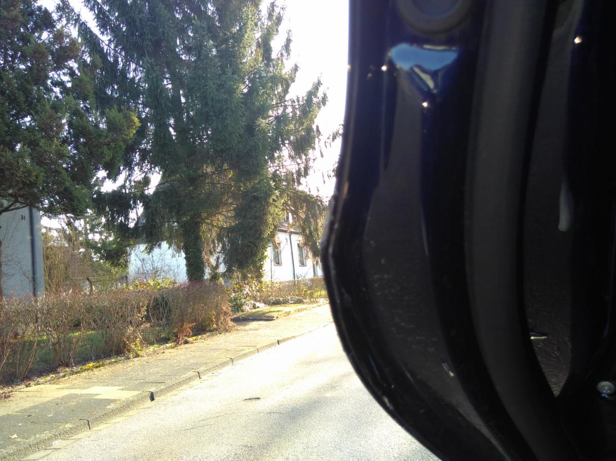

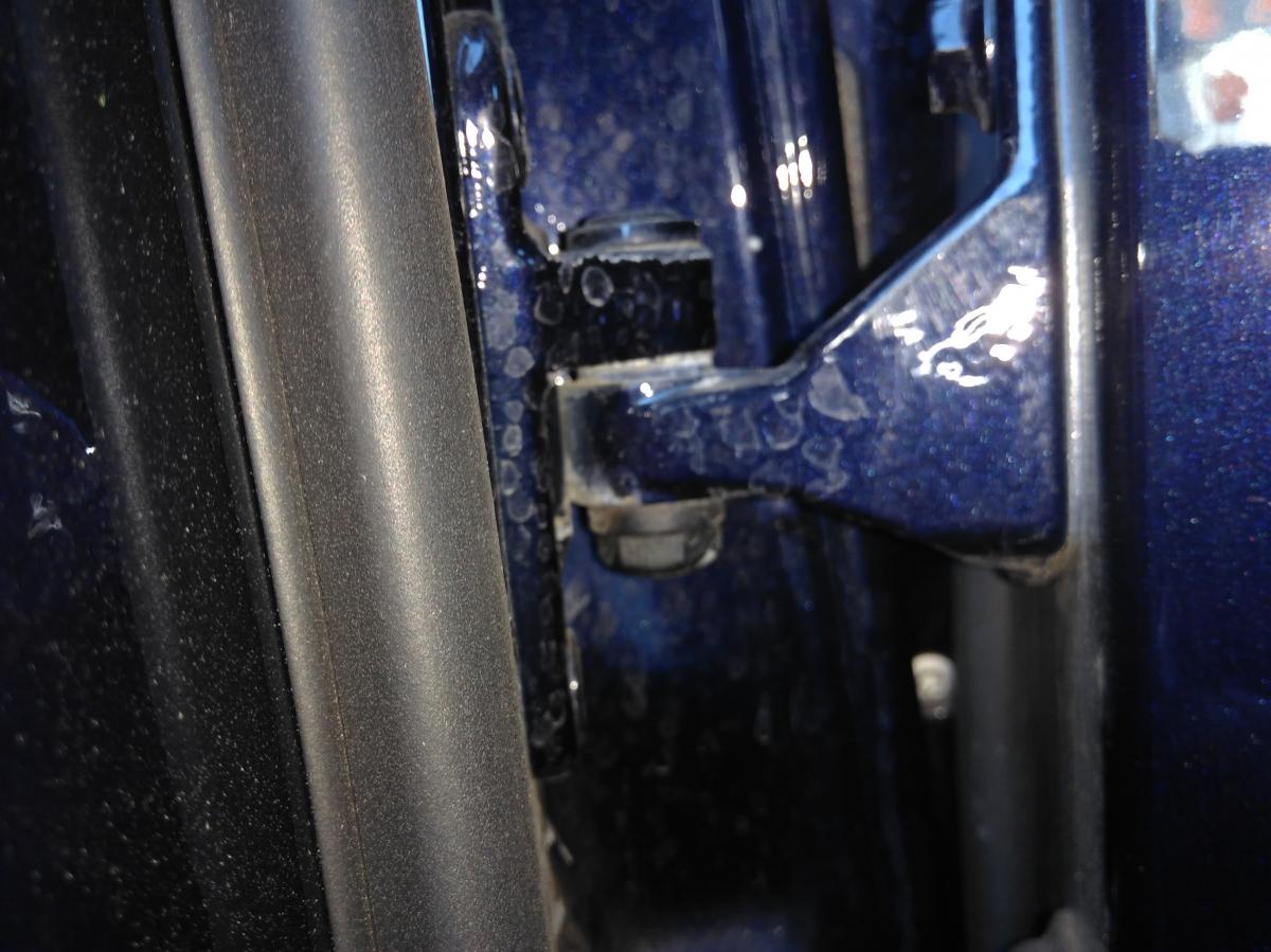

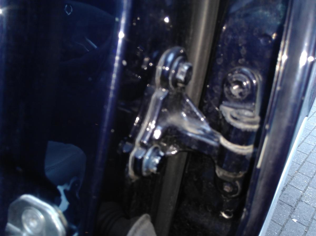

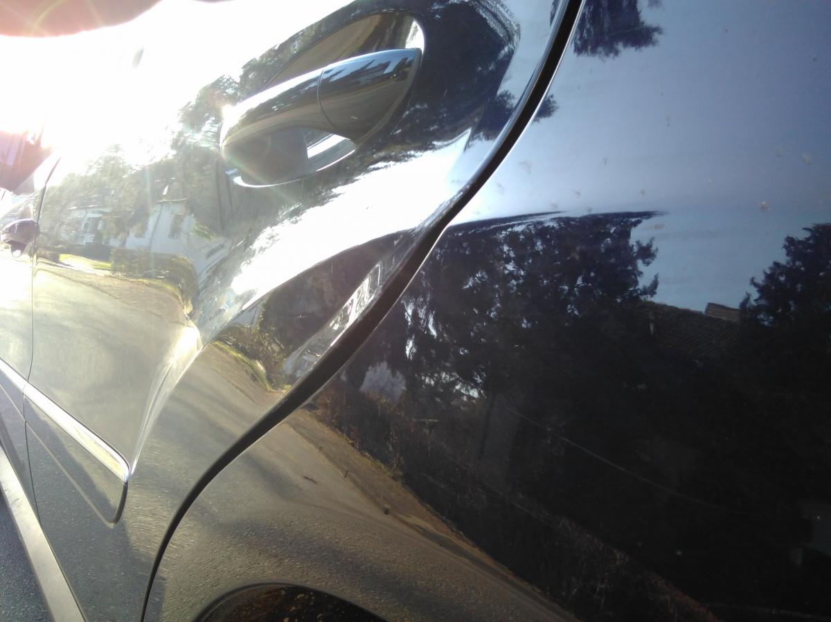

Hallo, ich versuche mal mit Fotos zu dokumentieren wie sich der Schaden an meinem Auto darstellt:
Also ich kann folgende Schäden erkennen. Tür Türkante ist verbogen und zerkratzt, an der Stelle, wo die Tür im Mini steckte. Das obere Türscharnier lässt Kaltverformungsspuren erkennen. Der Mini hat die Türe etwa 2cm angehoben und ich habe mit einem beherzten kräftigen Ruck abwärts die Türe wieder in Position gebracht und sie wieder dazu bewegt, sich zu schließen.
Den Rest muss ein Spezialist finden.

So hat das obere Türscharnier wohl doch den ganzen Stoß abbekommen.
Da wäre, bei Schadensregulierung durch eine Versicherung, die Tür auf jeden Fall zu erneuern. Was da an Arbeit hinzukommt, wenn die Türhalterung am B-Holm gerissen ist, denn so sieht es hier auf dem an dieser Stelle leider etwas unscharfem Fotos aus, das ist auch für mich kaum abschätzbar.

Wir sind ja zuletzt auch ziemlich gebeutelt gewesen. Mein Tip: Wenn die Türspaltmaße noch stimmen, kann es nicht so ganz schlimm gewesen sein. Der Aufprall kam natürlich völlig blöd, weil die Tür noch nicht weit geöffnet war, so dass die Energie in Richtung Türscharniere und B-Säule abgeleitet wurde. Da aber doch die Geschwindigkeit eher sehr gering gewesen sein sollte, dürfte da an der B-Säule kein irreversibler Schaden entstanden sein. So würde ich bei Lackabplatzungen dort nur mit einem Tupfer arbeiten. Die Tür wird sicher von der Vollkaskoversicherung oder auch von der gegnerischen Haftpflichtversicherung bezahlt werden, je nachdem, wie die Rechtslage ist.

Hallo, was das Türscharnier anbelangt, kann ich nur mutmaßen, weil das Gelenk etwas weißlich geworden ist. Da würde ich Kaltverformung vermuten. An der B-Säule oder dem angeschraubten Träger kann ich keine Schäden sehen. Was Klaus an sichtbarem Schaden vermutest dürfte eher eine Spiegelung der Sonne oder vom Blitz sein.
Wie ich schon sagte, das muss sich ein Experte ansehen. Das erledige ich vermutlich morgen. Die Tür funktioniert auf jeden Fall, als sei Nichts geschehen.

Hallo, ich war eben bei Lackierer und Karrosseriebauers meines Vertrauens. Er hat die Türe wieder gerichtet. Die Halterungen in der B-Säule waren durch den Unfall in den Schrauben verrutscht. Er hat die Schrauben des oberen Scharniers mit einem 13-er Schraubenschlüssel gelöst und die Tür wieder sauber ausgerichtet. Jetzt stimmen auch die Spaltmaße wieder.
Einen Kostenvoranschlag sendet er mir in Kürze zu - mal sehen, was dabei herauskommt.

Da bin ich (vermutlich sind wir) gespannt drauf.
Denn die geknickte Pfalz dürfte nicht ganz so einfach zu richten sein.
Solche Arbeiten würde ich mir ja nur zugern mal ansehen.

Wo der Karosseriespengler von hinten hinkommt, ist es seine leichteste Übung, Falze etc. wieder auszurichten. Seine echte Kunst zeigt er bei überdehntem Blech...Wenn man mal zugesehen hat, wie Karosserieteile wie z.B. Kotflügel für Oldtimer aus einer Tafel Blech entstehen, weiß man dieses (immer seltener werdende) Handwerk zu schätzen. Ich habe früher meine (Fast-) Oldtimer in einer entspr. Werkstatt repariert und dort wurde noch hartgelötet und verzinnt...

Früher haben wir in der Ausbildung das alles noch gelernt: Autogenschweißen,
Hartlöten, Verzinnen, Bleche walzen und formen usw. . Fragt heute mal die Kfz-Azubis, ob die das noch können. Wohl eher weniger.
Der Knick in der Tür sollte gut zu machen sein: richten - verzinnen - lackieren.

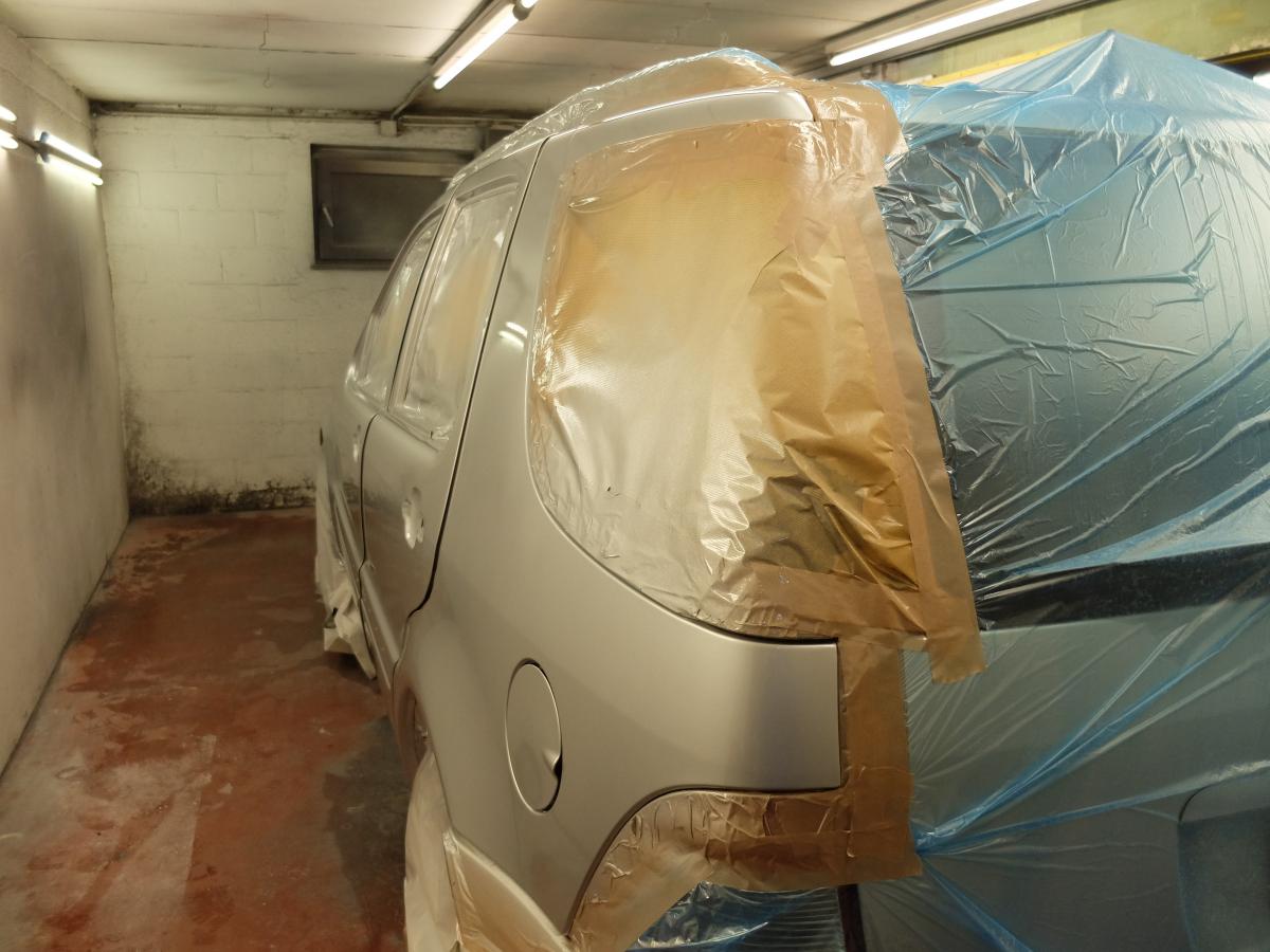

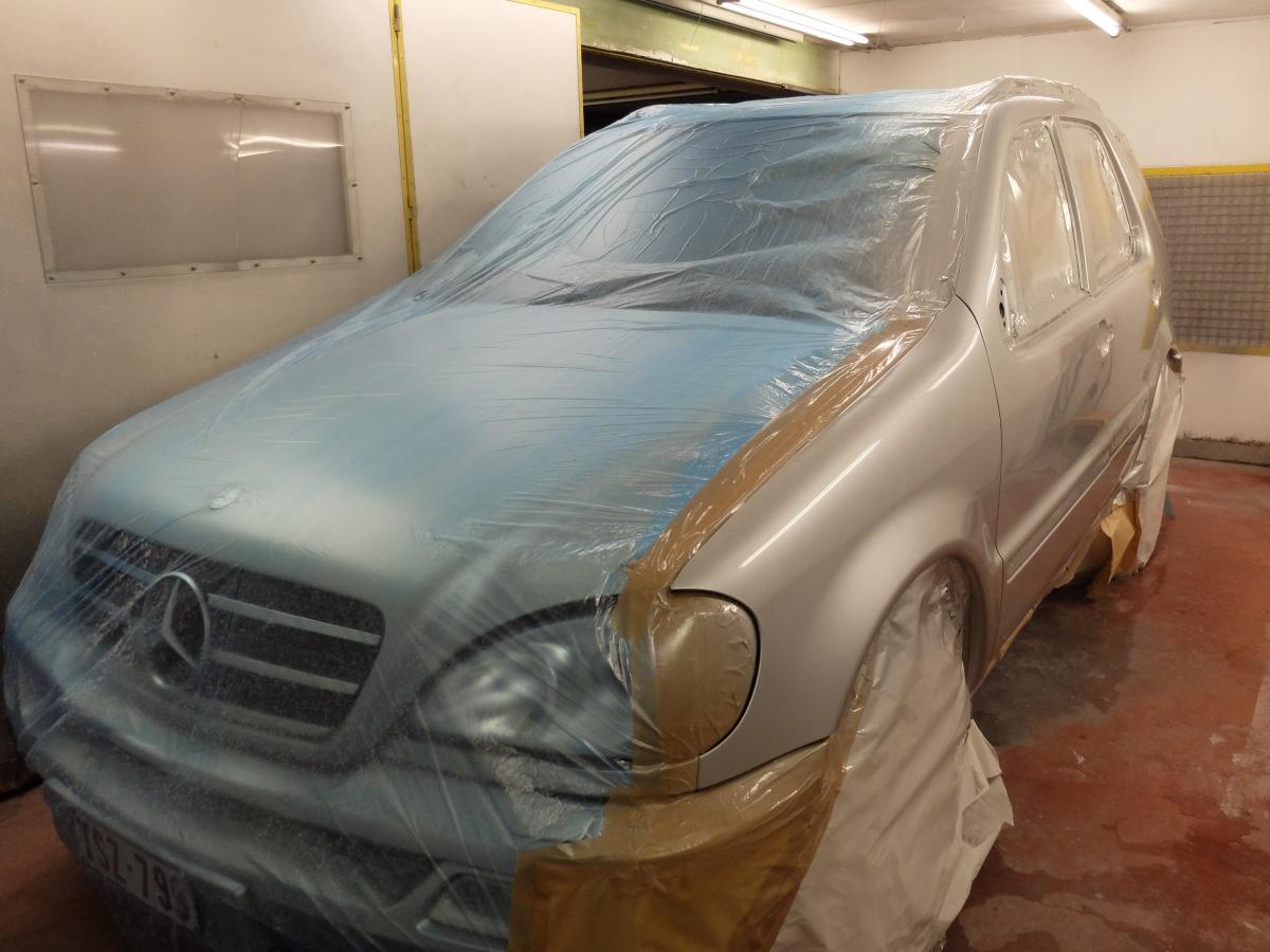

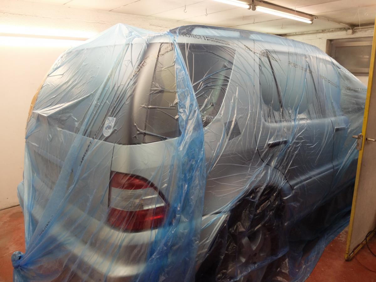

Mal ein paar Fotos von unserem ML.

Oh, das macht ja schon gewaltige Fortschritte.
Erst hab ich gedacht, es wär schon wieder Weihnachten. Oder Geburtstag.
Ein ML, so als Geschenk verpackt.
