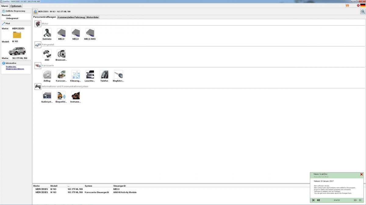

Heute habe ich mein Diagnosegerät "Scandoc compact" erhalten. Anlass, dieses zu bestellen, war die nicht mehr ausgehende SRS-Leuchte im Kombiinstrument nach dem Ausbau der hinteren rechten Tür. Die Inbetriebnahme gestaltete sich recht einfach. Einfach das Gerät an die Diagnosebuchse im Fahrzeug stecken, die Software auf einem PC installieren, geeignete IP-Adresse einstellen und es kann losgehen. Die Verbindung wird über WLAN hergestellt. So konnte ich also bequem drinnen sitzen und die Software ausprobieren, während der ML draußen stand. Die SRS-Leuchte war im Handumdrehen ausgeschaltet. Das hat schon mal die Kosten für die StarDiagnose bei MB gespart. Außerdem habe ich etliche Fehler gelöscht, die wahrscheinlich wegen leerer Batterie, als er kürzlich in der Werkstatt stand, aufgelaufen waren.
Aufgelistet sind sehr viele Steuergeräte. Mit vielen davon konnte ich kommunizieren, wie z.B. Motor- und Getriebe-Steuergeräte. Auch All-Activity-Modul und Extended-Activity-Modul. Mit einigen auch nicht, wie z.B. das Steuergerät "Unteres Bedienfeld". Auch können diverse Einstellungen verändert werden wie z.B. die Ländereinstellung, die Scheinwerferausstattung (Halogen oder Xenon) sowie das Vorhandensein verschiedener anderer Ausstattungsmerkmale. Gelegentlich werde ich mal versuchen herauszufinden, warum diese Steuergeräte nicht antworten. Als Fehler wird nur "Interner Fehler" angezeigt. Aber es gibt eine Hersteller-Hotline, die man kontaktieren kann.

Werden auch, bei laufendem Motor, die Betriebswerte angezeigt?
Da denke ich an z.B. die Getrieböltemperatur und dessen ggf. Fehlmenge?
Und, was mich schon immer interessiert: Gibts Zugriffsmöglichkeiten auf Klimaanlagen-Voreinstellungen?
Beiträge: 8804
Re: Elektrik - Elektronik
Betriebswerte werden angezeigt. Bei mir sehe ich Zündaussetzer bei Zylinder 4. Aussetzer habe ich auch schon direkt nach dem Kaltstart wahrgenommen. Nun weiß ich auch, wo genau ich suchen muss. Jetzt war ich noch nicht in jedem Detail. Das werde ich mal am Wochenende machen. Dann kann ich mich bei Tage mal ins Auto setzen und ein wenig damit spielen. Was ich schon gesehen habe sind Ansauglufttemperatur, Kühlwassertemperatur und weitere Dinge. Ob und was man da bei der Klimaanlage sehen und einstellen kann, habe ich noch nicht untersucht. Hier liegen wir wieder unter 0°C und es ist draußen ungemütlich.

Gerade eben war ich noch einmal draußen, um den Adapter anzustecken. In das Klimamodul kam ich leider nicht rein. Jetzt muss ich mich aber wirklich erst einmal wieder aufwärmen. Dem Hersteller habe ich bereits eine Email geschickt.
