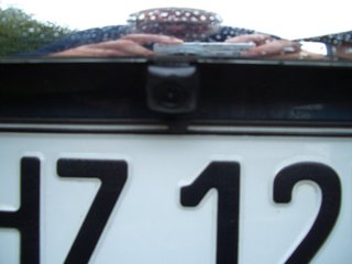

Was mich noch interessiert: Die Lösung: Kamera rechts neben dem Hecktürgriff.
Zeigst Du uns das mal genauer?
Ach ja, für so einen tollen Bericht gibts natürlich ein paar :hp: e mehr als sonst. :thumbup:
Comand, APS & Co.
Beitrag von Holger221 »

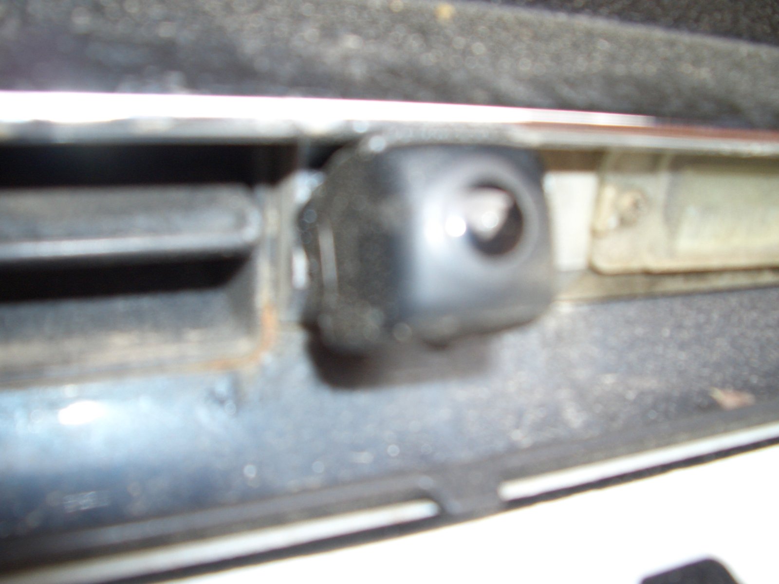

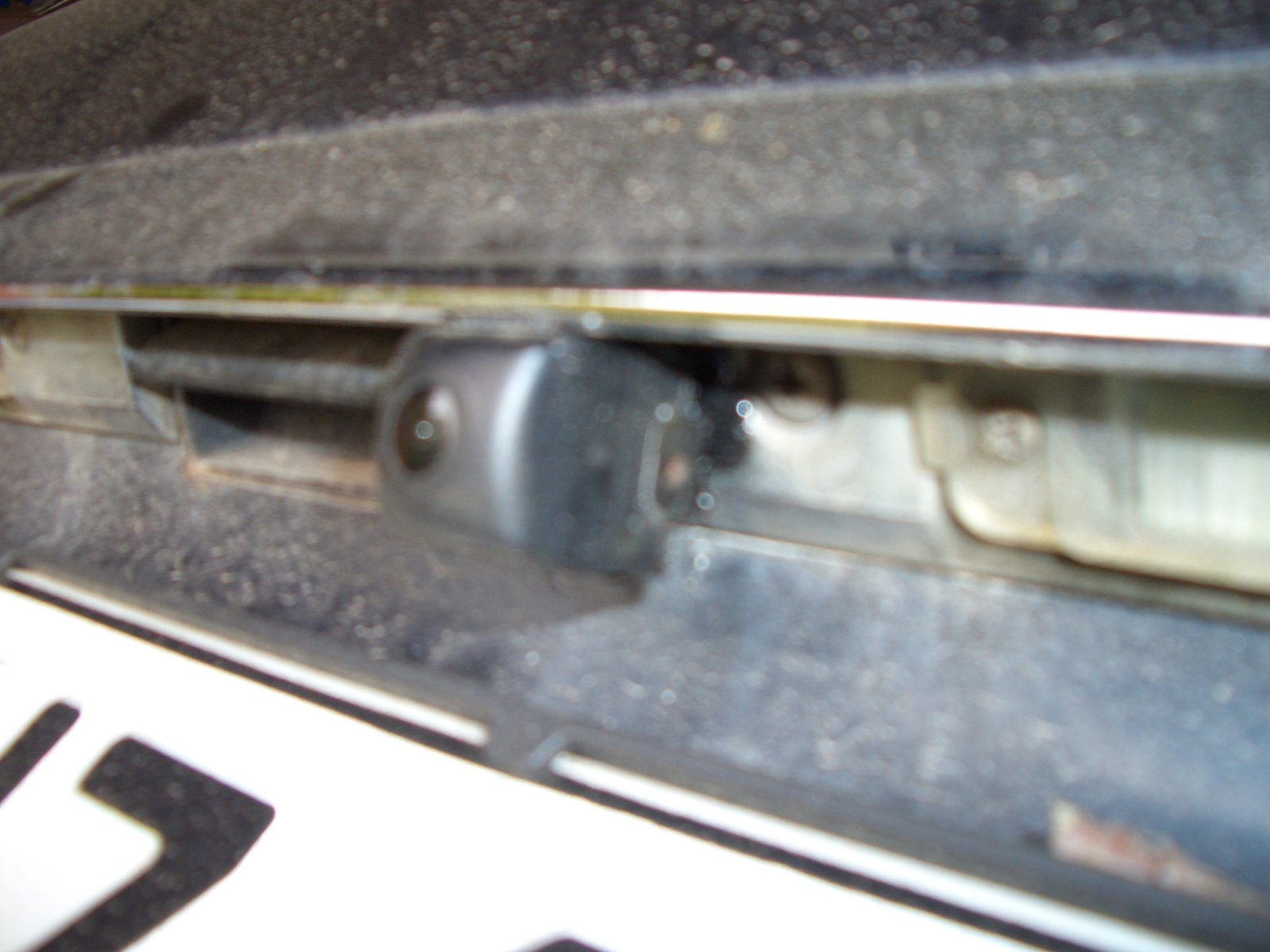

hier noch Bilder der Rückfahrkamera:
Kamera wurde fixiert und geklebt, bekommt man aber wieder raus, wenns sein muss.
11:42 Danke sehr! Jetzt können wir uns was drunter vorstellen.

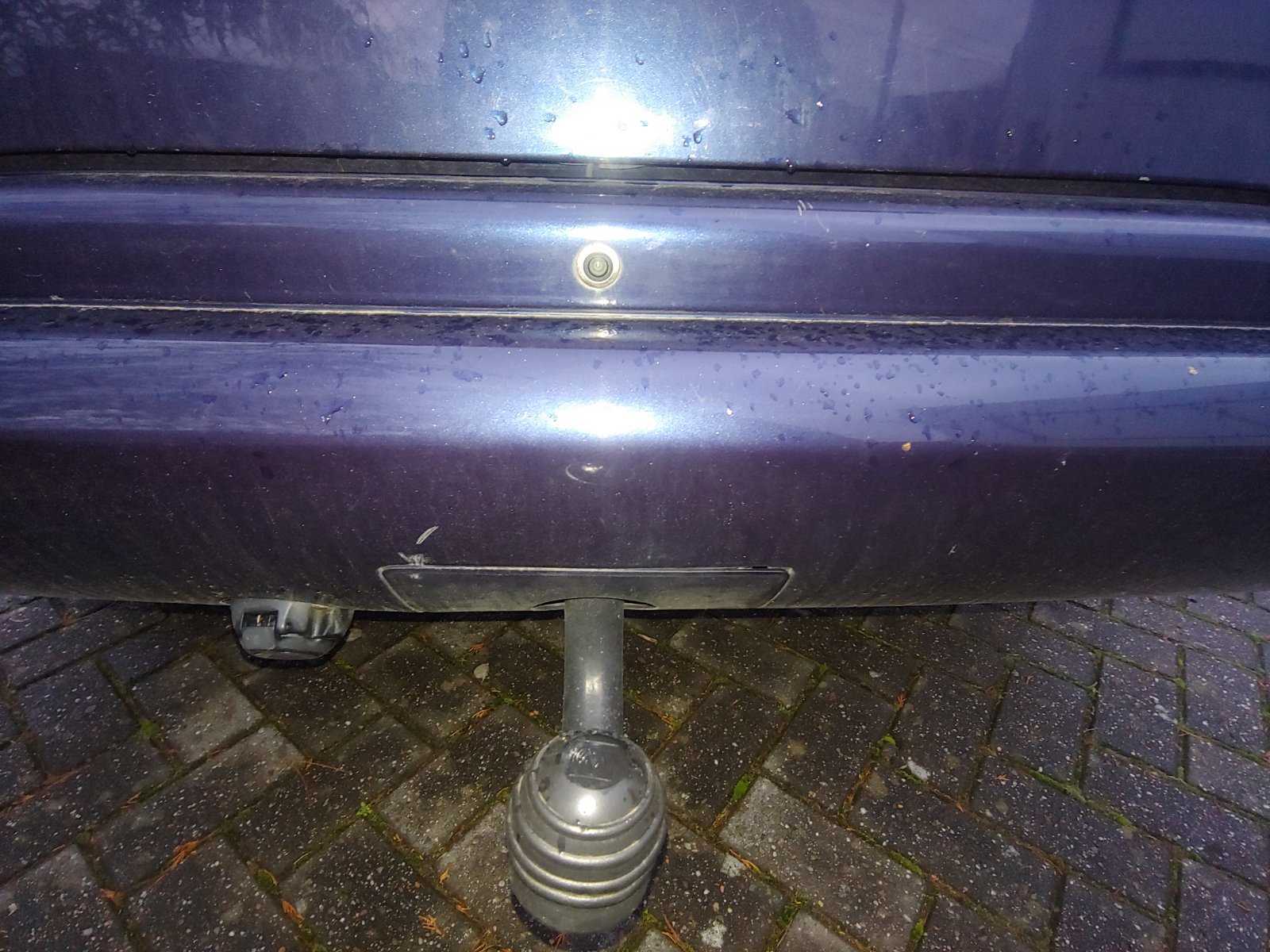

bei mir sieht das mit der Rückfahrkamera wie folgt aus:
ob die so nachgerüstet wurde konnte ich bisher nicht herausfinden...

Ich wollte bei mir nur keine zusätzlichen Löcher haben. Deswegen habe ich die in die Griffleiste geklebt.
Holger221 :wave:

Bisher hab ich diese Lösung nur einmal bei einem ehemaligen MLCDler gesehen.
Was mir sonst noch an dem Foto auffällt: Die Farbe der Stoßstange. In diesem Licht ganz besonders.
Bei diesem Baujahr waren die in Wagenfarbe nicht vorgesehen. Da hat dann wohl einer der Vorbesitzer versucht die Optik eines Nach-Mopf-MLs hin zu bekommen.
Was ich auf den Fotos bisher nicht wirklich erkennen konnte: Sind die Spiegel (Eselsohren des VorMopf) auch in Wagenfarbe (oder zumindest sehr ähnlich) lakiert? Oder sind die in ursprünglichen Schwarz, unlackiert, geblieben.

die Spiegel sind in Wagenfarbe. Meine direkte Vorbesitzerin hat den Wagen nur etwa acht Monate als Babybomber gefahren und nicht wirklich toll gepflegt. Davor gabs es laut Brief nur einen einzigen Vorbesitzer und der hat wohl den Wagen geliebt. Ich tue es ihm gleich.
Das mit den Ohren ist mir allerdings noch gar nicht aufgefallen... Das die Bumper in Wagenfarbe sind allerdings schon, dachte das muss so...
