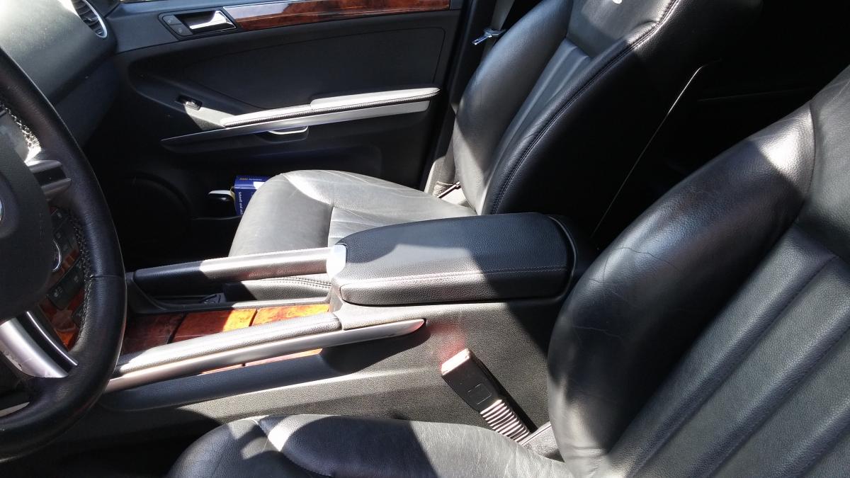

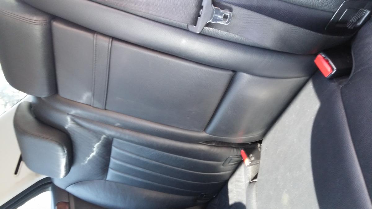

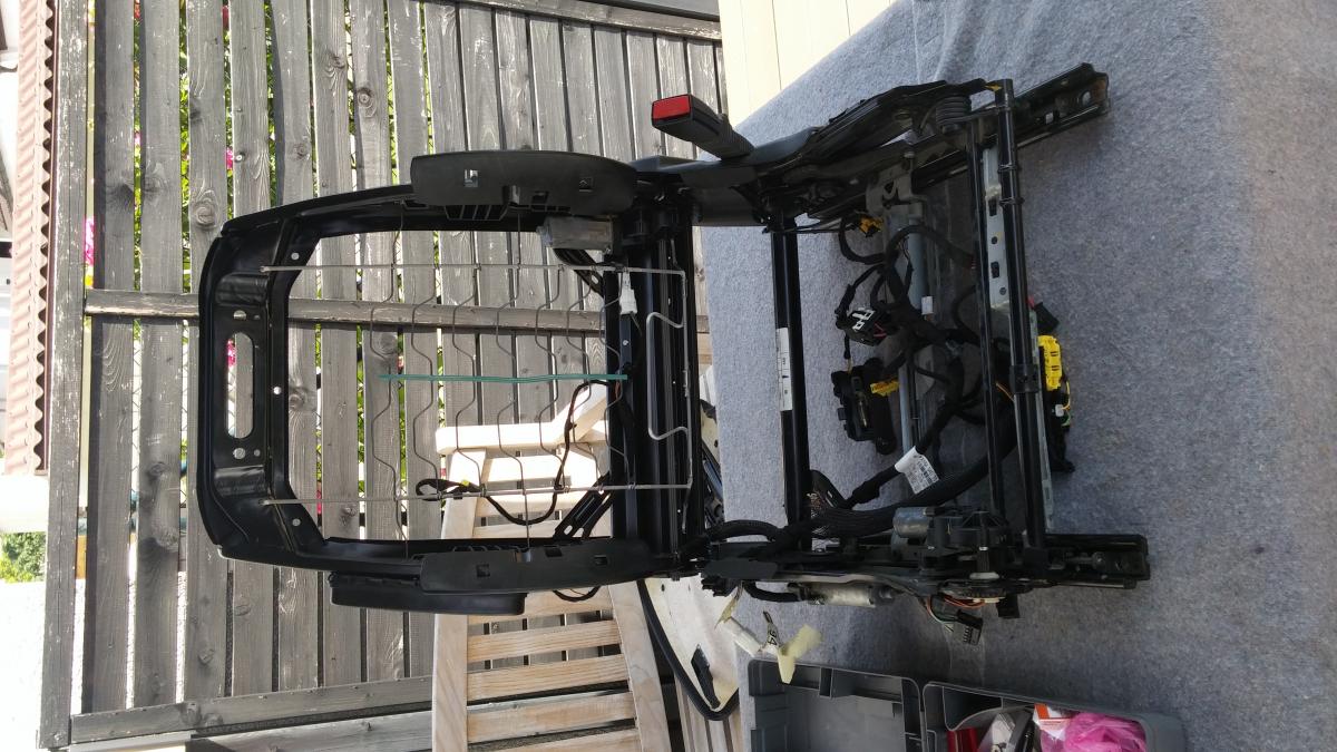

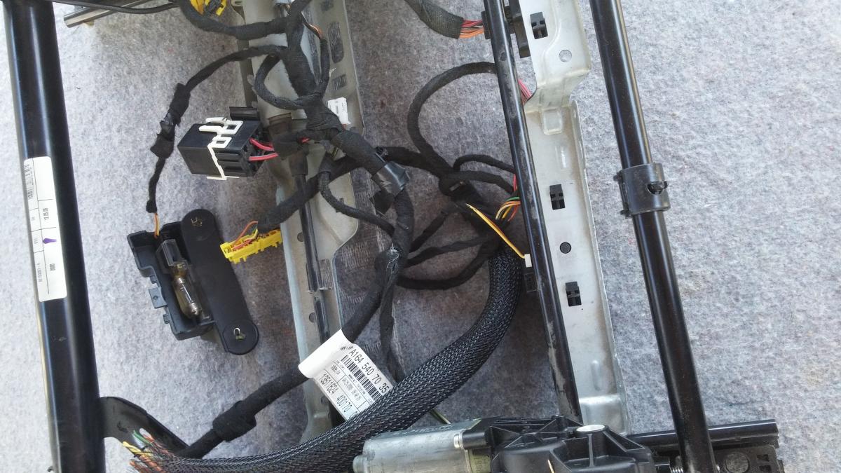

inzwischen bin ich mit dem Umbau meiner Sitze auf Volleder fertig; das Problem mit der miesen Qualität der Kunstleder-Alcantarasitze ist also gelöst.
Leider war der Aufwand höher als gedacht, da ich die neuen Ledersitze nicht einfach einbauen konnte: Sie hatten keine Verkabelung für Memory, dafür aber die Multikontureinrichtung, die bei den alten wiederum fehlte.
Also: Alte und neue Sitze demontieren bis auf den Rahmen (s.Bilder) und Sitzschalen sowie Rückenlehnen austauschen. Soweit zu demn Vordersitzen.
Die Sitzbank im Fond konnte ich tauschen, musste allerdings die beiden Airbags der alten Sitze in die neuen einbauen, da dort nicht vorhanden. Klappte soweit gut bis auf die Isolierung des Haltebügel des Airbags gegen den Sitzrahmen, die ich erst mal übersehen hatte. Es flog mir aber nichts um die Ohren, lediglich beim Auslesen des Fehlerspeichers kam die Meldung "Kurzschluss hinten rechts (bzw. links)". Mit einer Kunststoffschraube statt Metall und selbstgeschnittener Unterlegscheibe aus Kunststoff war das rasch behoben.
Zur Beachtung: Wenn man das Rückenpolster ausbauen will, stimmt die Reparaturanleitung von Mercedes nicht. Der Bezug bildet mit dem Schaumstoffpolster eine Einheit, kann also nicht abgezogen werden. Auch die Klammern, die in der Anleitung gezeigt werden, gibt es so nicht. Man muss vielmehr an der Rückseite der Lehne vier weiße Kunststoffklammern aushaken, die das Polster mit den Federstäben des Rahmens verbinden (sie ziehen also das Polster an vier Punkten gegen den Rahmen und sichern so die Sitzkontur).
Das ist einfach, wenn man zwei Schnabel- oder eine und eine Flachzange nimmt. Mit der Schnabelzange zieht man den mit weißem Stoff ummantelten Stab im Polster, in dem die Klammer eingehakt ist, fest zu sich heran, mit der anderen Zange hakt man die Klammer aus.
Weiter: Zum Entfernen der Kopfstützenführung hakt man an der geöffneten Rückseite der Lehne die obere lange und die beiden kurzen Schienen des Bezuges aus, um mit der Schnabelzange hinter das Polster an die Führungen zu kommen.
dann drückt man die in der Anleitung gezeigte Nase der Führung fest ein und zieht die Führung nach oben heraus.
Nicht zuletzt: Alle Steckverbindungen der vielen Kabel haben eine Sicherung, die es durch Betrachten zu finden gilt - keine Gewalt! Leider sind die "Konstruktiönchen" so klein, dass man sie nicht fotografieren kann. Aber man findet sie immer. Das gilt auch für die Befestigung der Steckerleiste an der Aluschiene des Sitzrahmens: Man sieht von unten zwei Haken und einen runden schwarzen Knopf aus der Schiene zeigen. Knopf eindrücken, Steckerleiste zur Seite schieben und abheben.
Das wars für heute. Ach so, meine Zierteile in Karbonoptik habe ich auch ersetzt. Ist sicher Geschmacksache, aber ich finde es so schöner (s. Bilder).

Beitrag von Dieter200 »
Hier im Nachgang die Bilder.
Dieter 200
Leder vorne.jpg (106.99 KiB) 133 mal betrachtet
Leder Fond.jpg (70.95 KiB) 133 mal betrachtet
Beiträge: 22160
Hallo Dieter200!
Sehr schön! Toll beschrieben und auch aussagekräftige Fotos.
Das ist mal eben :hp: :hp: :hp: :hp: :hp: wert.
Von den technischen Einzelheiten, welche Du beschrieben hast, würd ich mir noch das eine oder andere Foto mehr wünschen, weiß aber auch, daß man da immer alle Hände voll zu tun hat und diese Dinge auch immer wieder schwer abzulichten sind.
Aber falls Du noch Fotos davon hast - her damit!

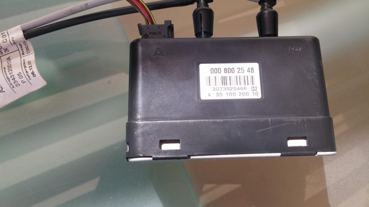

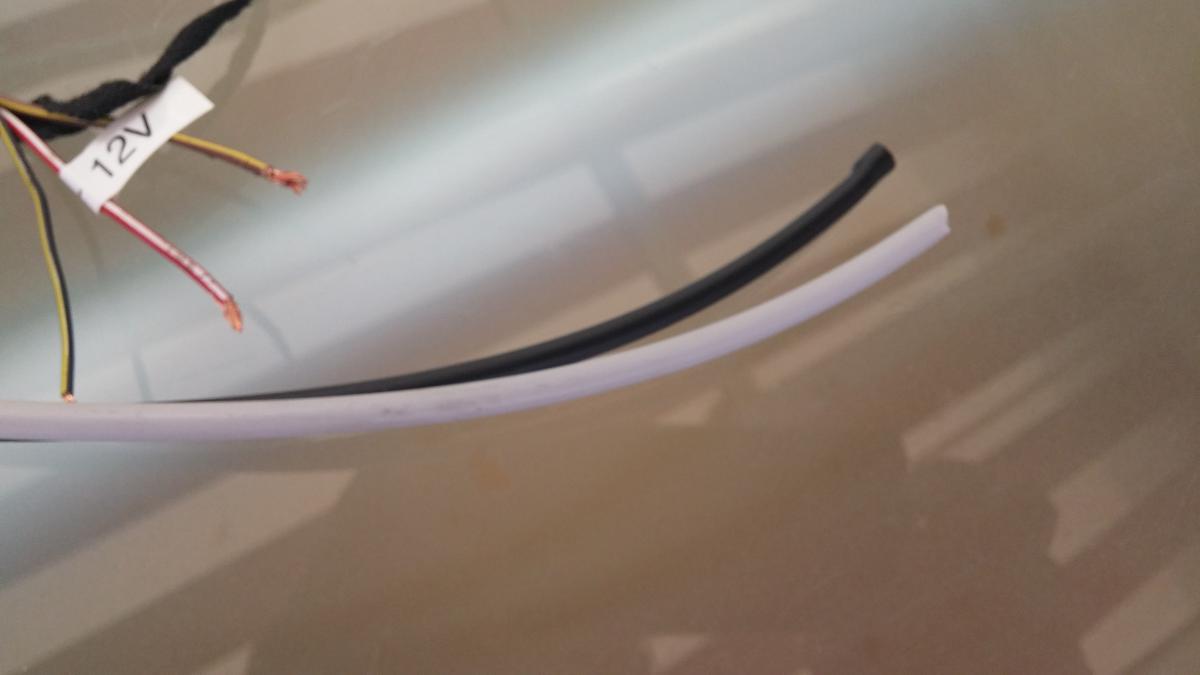

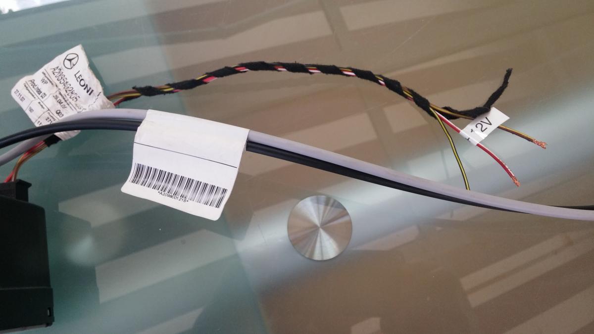

wie geschildert, muss ich ja meine Pumpe für die Multikontursitze noch einbauen und anschließen.
Was einem so erzählt wird:
Bei Mercedes NL hieß es: "Um Gotte willen, Finger weg. Da brauchen Sie ein neues Steuergerät, und das kostet 1000 €, denn an Ihrem kann man die Pumpe nicht anschließen."
Jetzt habe ich mal 12 Volt auf plus und minus gelegt(s. Foto, das dünnere Kabel ist das Steuerkabel)
Ergebnis: Nix
Jetzt mal mit Vorwiderstand 5 Volt aufs Steuekabel - nix. Aber bei 7 Volt lief die Pumpe an. und bei 12 Volt lief sie sauber.
Wo kommt nun Luft raus? Aus dem grauen Schlauch. Aus dem schwarzen nicht, warum?
Der schwarze führt, was man sieht, wenn man das Pumpengehäuse öffnet, an einen Drucksensor. Also habe ich den schwarzen Schlauch mal warm gemacht und auf den grauen gesteckt, um Abschaltdruck zu simulieren: Pumpe bleibt stehen. Abgezogen, um Einschaltdruck zu simulieren: Pumpe läuft.
Fazit:
1. Die Steuerung erfolgt über den Sensor in der Pumpe.
2. Das Steuerkabel (zieht 4Milliampere) gehört lediglich ans Zündschloss oder an den Pluskontakt eines Verbrauchers (Klemme 15), der nur bei eingeschalteter Zündung Strom bekommt.
3.Das ist alles. Von wegen 1000€!
Ich werde jetzt den Satz Schläuche und den Einbausatz für die Pumpe erwerben , den Kram zusammenbauen, und fertig sind mein Komfortsitze.
