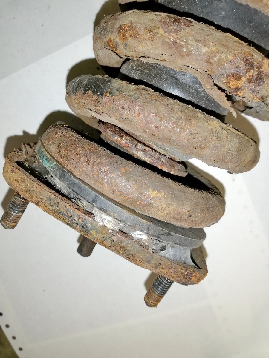

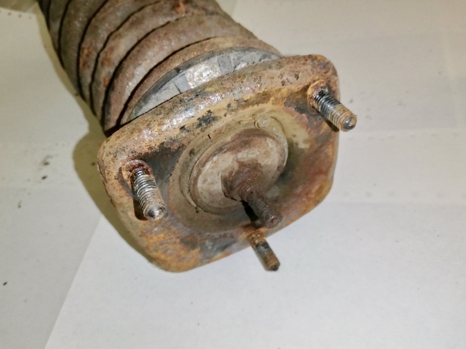

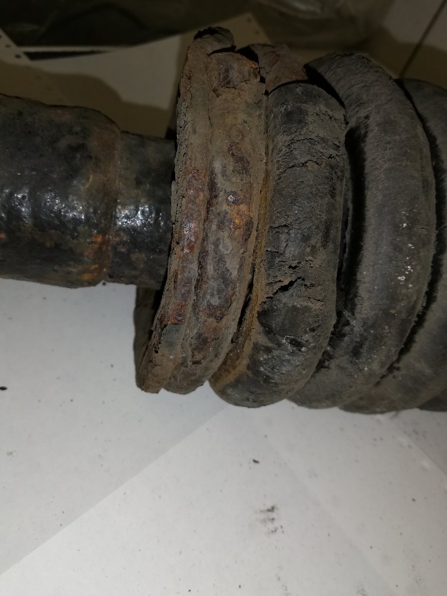

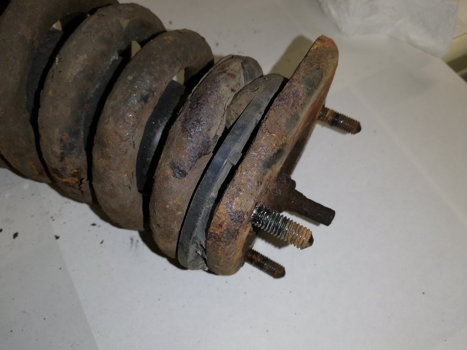

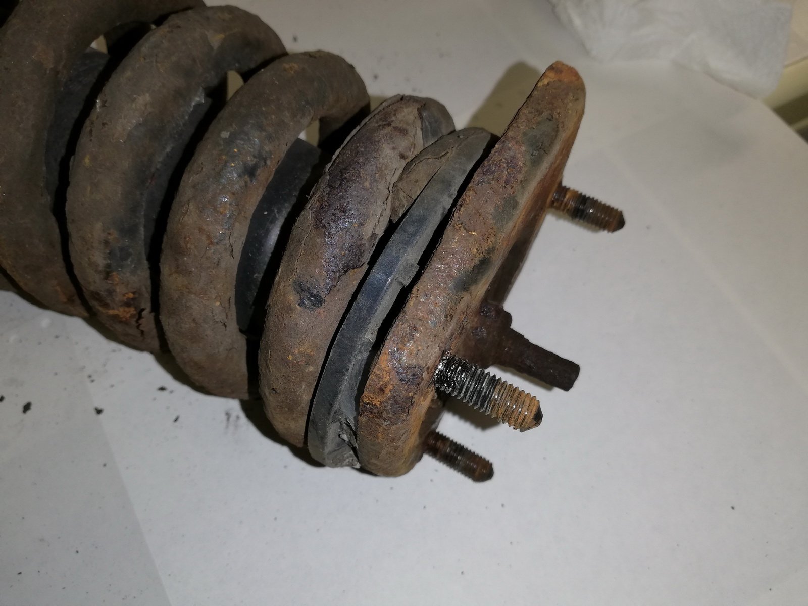

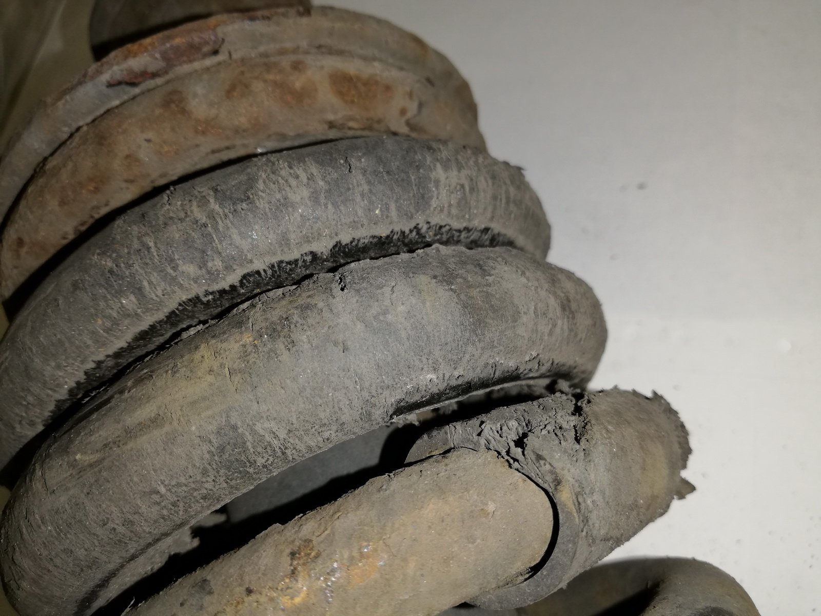

Manche Sachen dauern ja, man glaubt es kaum...

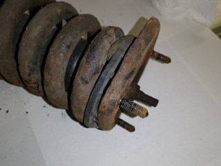

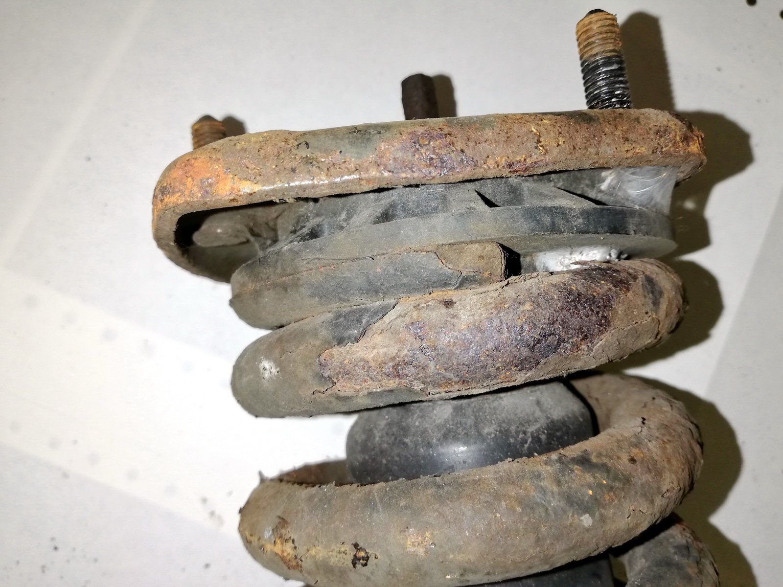

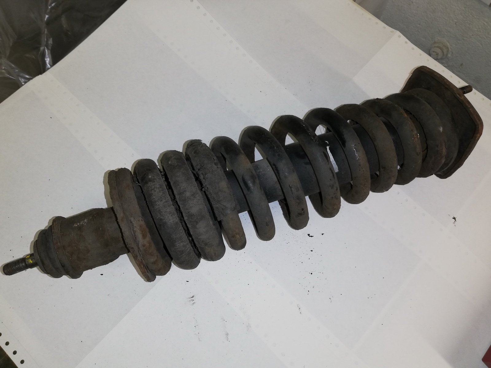

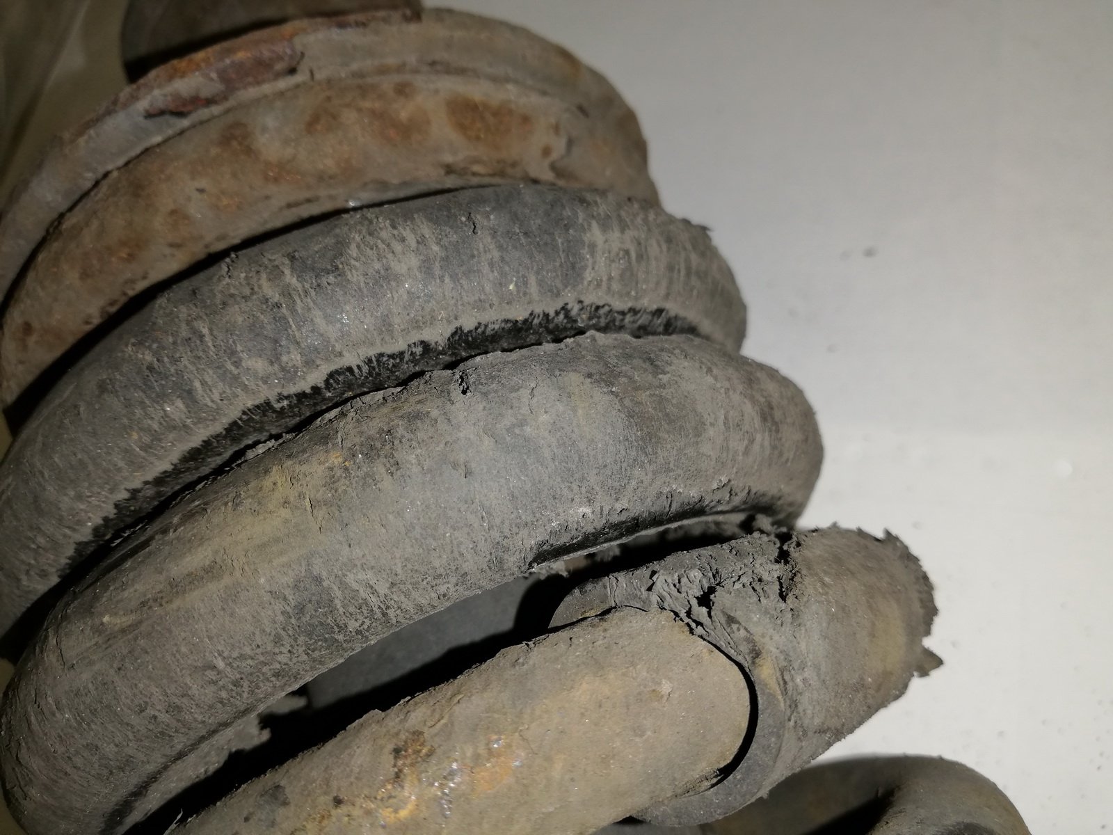

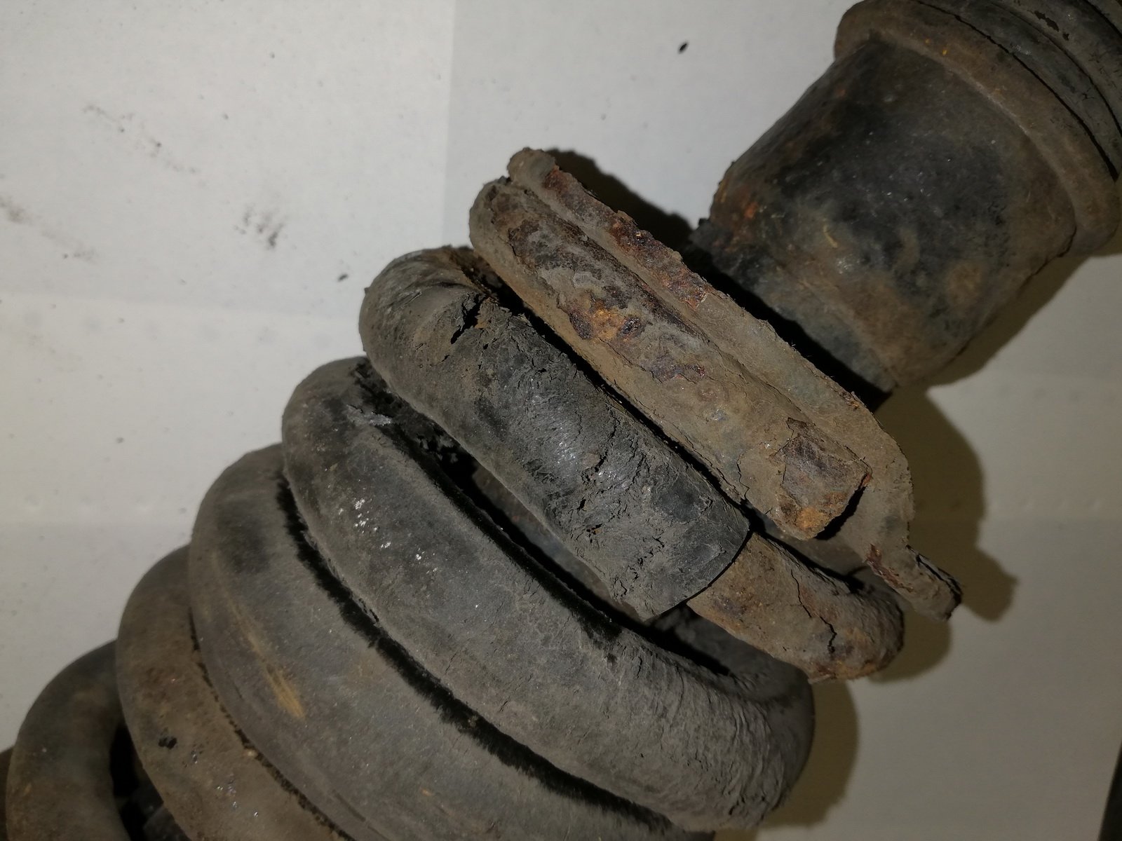

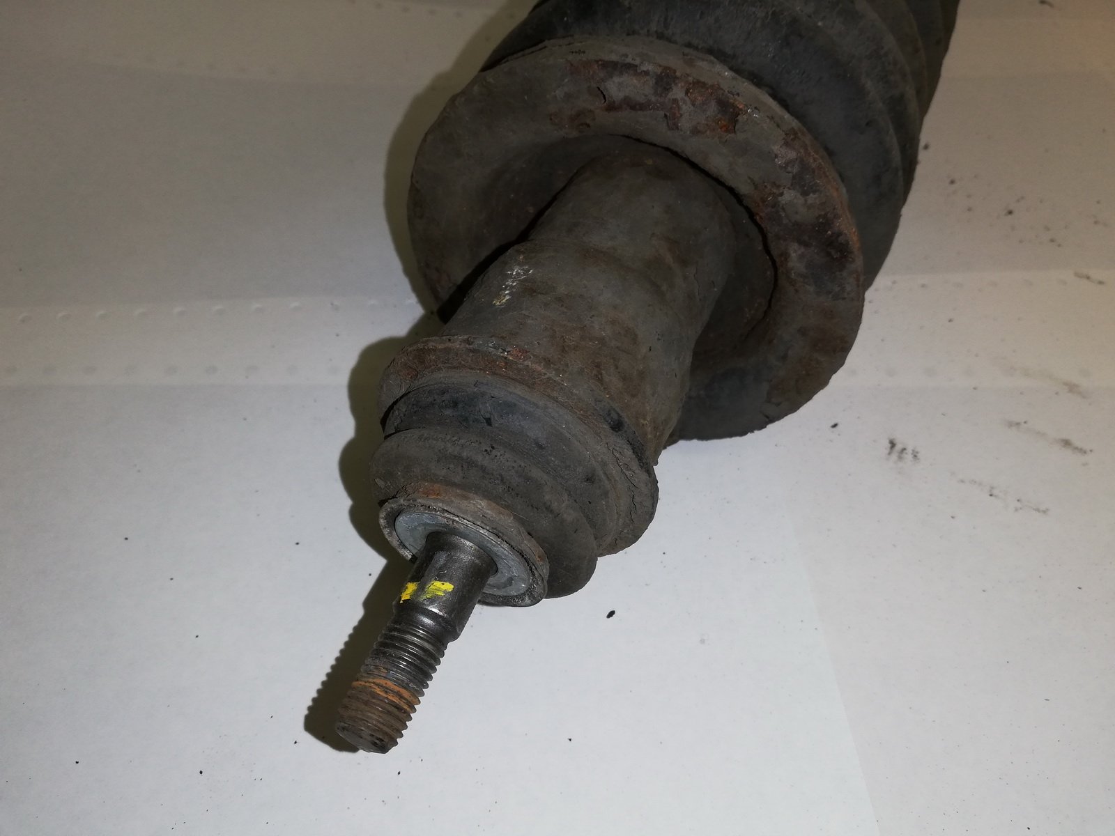

Nicht etwa, daß ich das nicht per Fotos dokumentiert hätte... Nur hat es halt bis jetzt gedauert, daß ich Euch hier die in Nov. 2019 getauschten HA-Federbeine zeige. So sehen die nach ziemlich genau 20 Jahren aus. Bis es zum typischen Bruch kam, der auch hier zum Austausch führte, hat es bei meinem ML recht lange gedauert, wie man auch in der FehlerHitliste (erreichbar über die BoxenStop-Seite) sehen kann.
Soweit ich weiß (nicht sicher!) sind die im W163er AMG nicht anders.

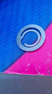

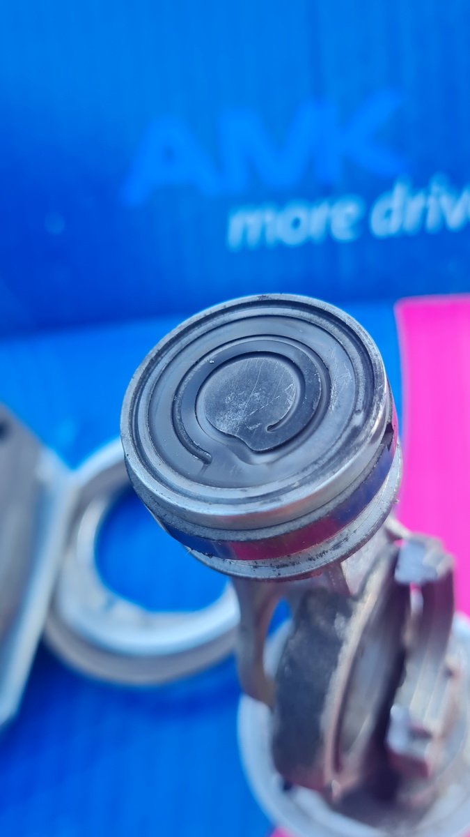

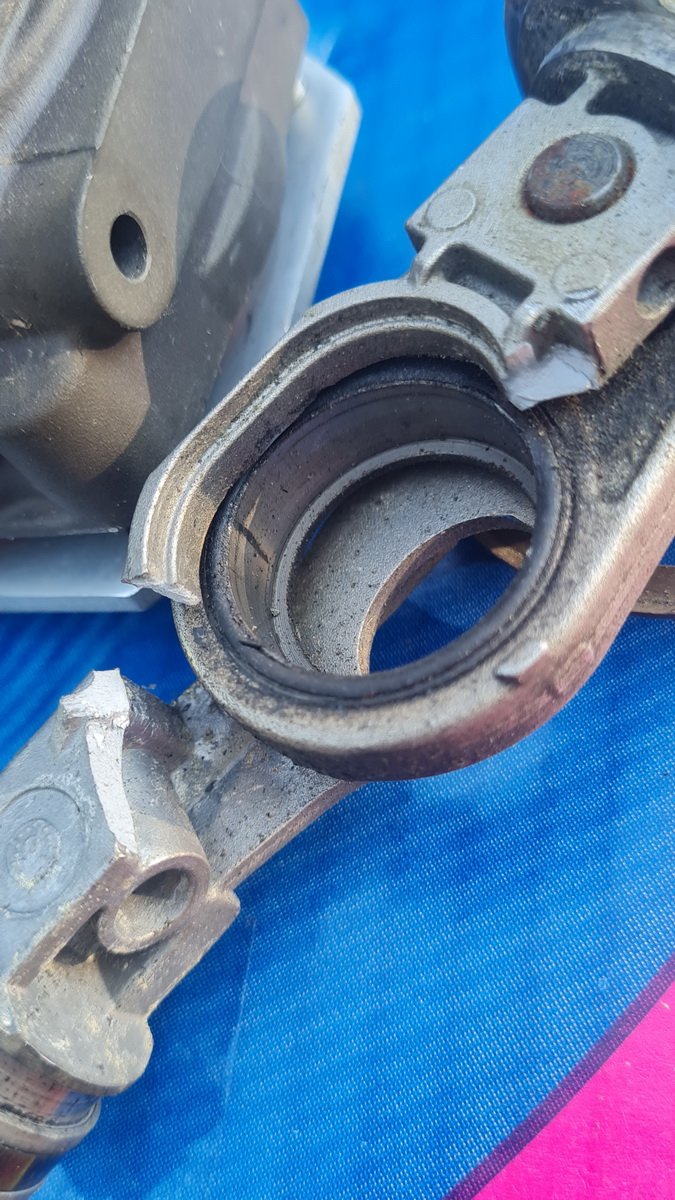

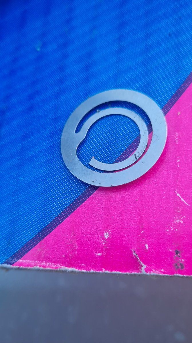

Problem an der Sache ist, dass wenn der Kompressor zu wenig Druck liefert, zwar die (wegklickbare)
Meldung "Werkstatt aufsuchen" kommt und die Federungsmodi Normal/Komfort/Sport zeitweise nicht mehr umschaltbar sind, ABER IM FEHLERSPEICHER NICHTS hinterlegt wird..

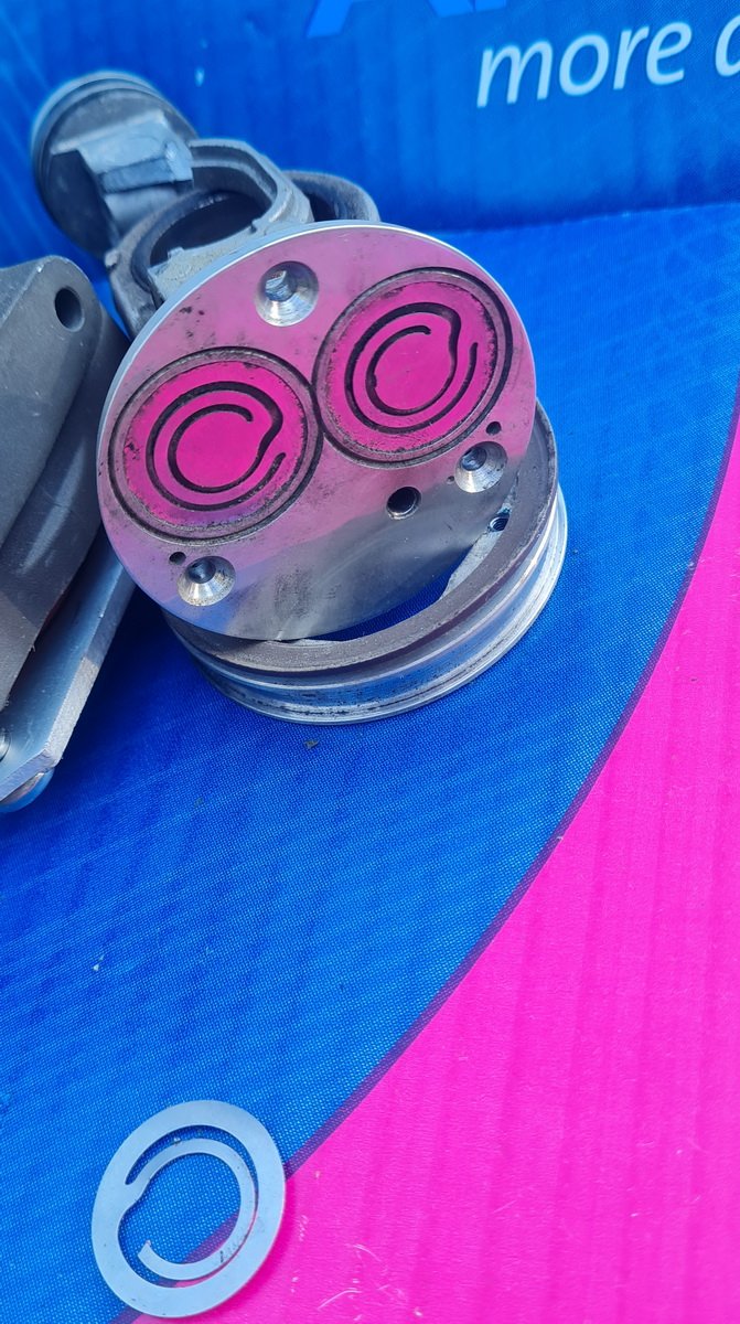

Mein Mechanikus hat den Kompressor zerlegt, ein Ventil im Hauptkolben ist gebrochen. Nun musste das kleine Ventil am Hochdruckkolben die ganze Arbeit übernehmen.
Mein Mechanikus wollte zwar aus zwei defekten Kompressoren (der erste litt nur an einem undichten Lufttrocknergehäuse) einen guten bauen, aber das Kugellager des Doppelkolbens des ersten war auf die Motorachse geklebt und lies sich nicht lösen; es kam zum Bruch.
Daher ein neuer Kompressor, das gleiche Fabrikat wie original eingebaut, nur günstiger als OEM.
