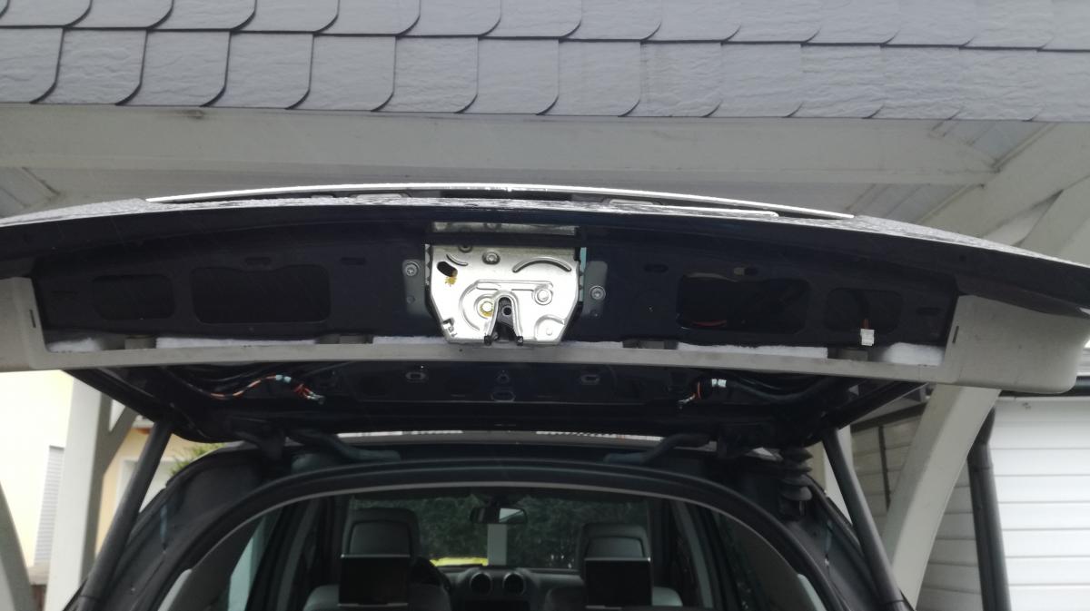

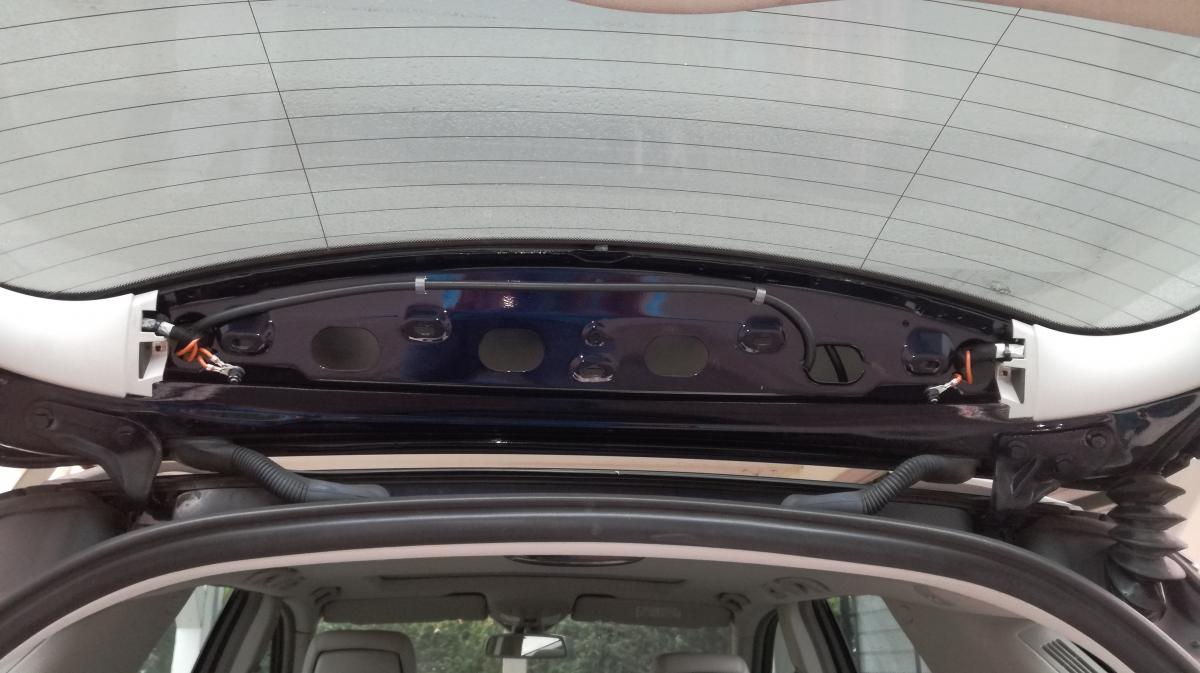

Hallo, gesagt - getan. Ich habe eben die Rückwand ausgebaut.
Rückwand Oberteil ging ohne Anstrengung ab.

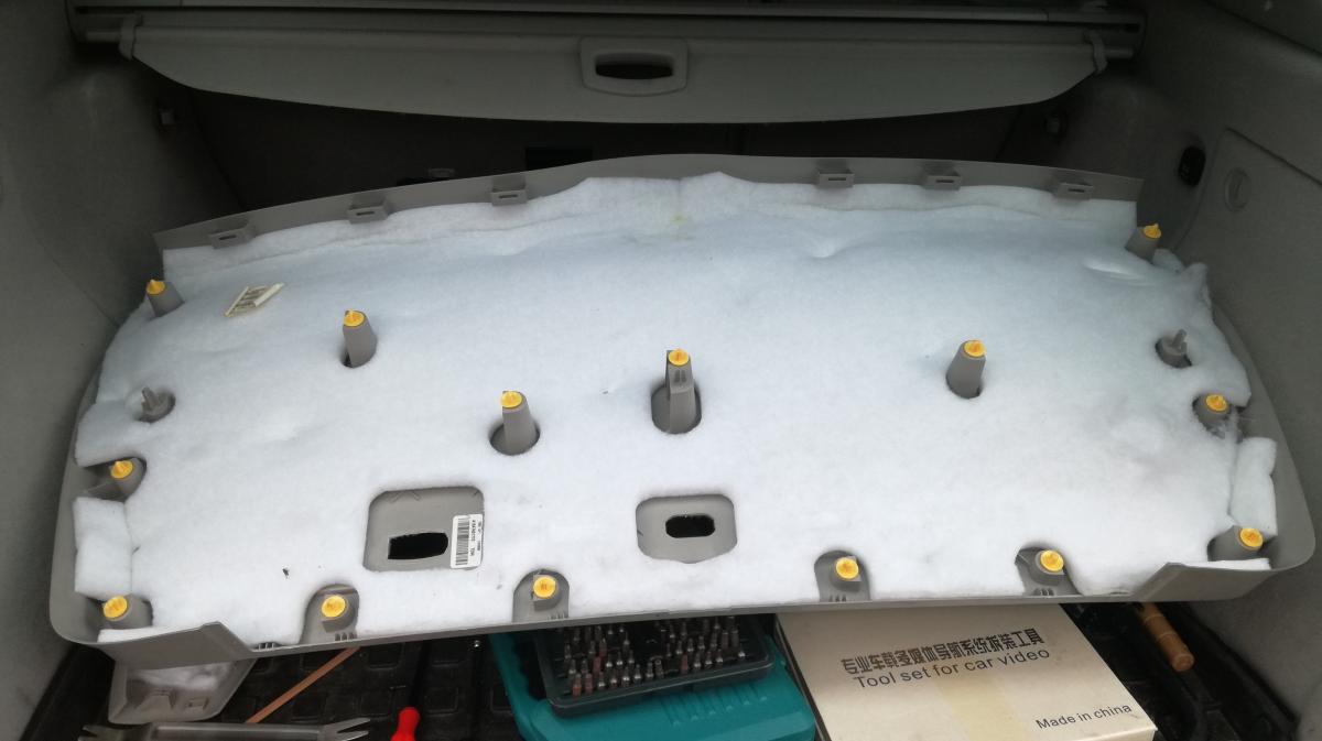

Rückwand Hauptteil war genz schön aufwändig.

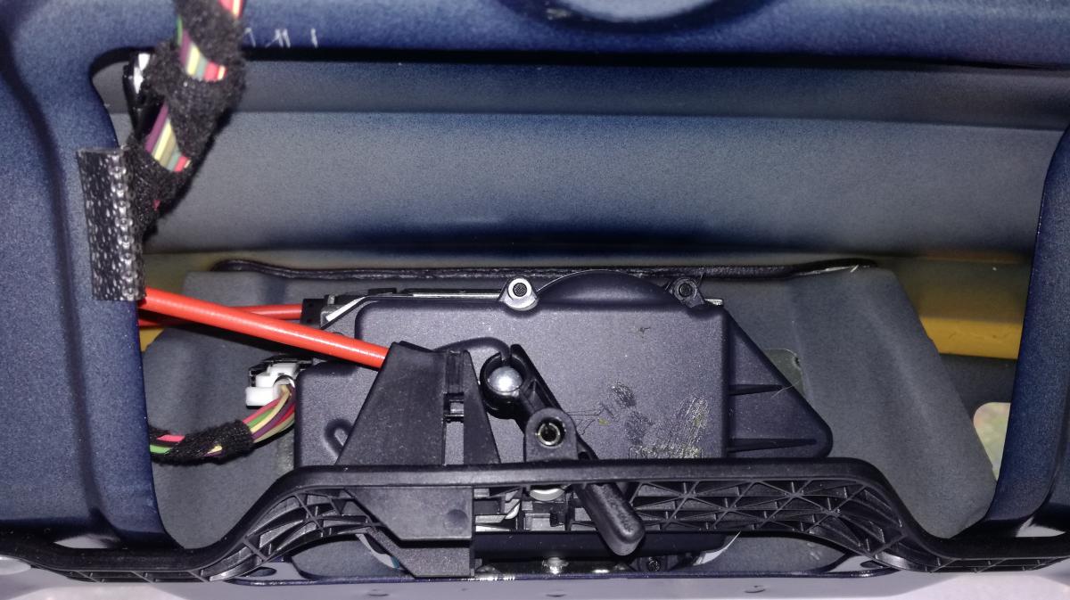

Schließmechanismus von Innen (mit Notöffnungshebel vorne)
Nun habe ich festgestellt, dass das Schloss und der Elektromotor, der die Hecktüre zuzieht bzw. das Schloss öffnet eine Einheit bilden, die ich aber nicht ohne Anleitung ausbauen kann. Der Notöffnungshebel ist im Weg und der Steg, auf dem dieser sitzt, hat eine Befestigung, die für mich genietet aussieht. Das müsste ich zerstören, um das frei nach innen herausziehen zu können.
@Manfred093: Es tut mir leid, aber ich müsste Dich noch einmal bemühen und um die Anleitung zum Ausbau des Schlosses mit Elektromotor bitten.
Einem geübten Schrauber fällt das vielleicht sofort ein, aber ich sehe nicht wie ich das Hecktürschloss ausbauen kann (Drei Befestigungsschrauben lösen habe ich schon gemacht, dann kann man es frei bewegen, aber es lässt sich wegen des Notöffnungshebels nicht herausnehmen).
Auch ohne Hecktürverkleidung kann man nichts weiter erkennen. Man hört nur den Elektromotor lauter jaulen als vorher. ;)
Ich bin besonders stolz auf mich, weil kein einziger Befestigungsclip beim Ausbau der Verkleidung kaputt gegangen ist. Das war beim W163 für mich nicht möglich. Da ist bei jedem Ausbau mindestens immer einer gebrochen. :mrgreen:

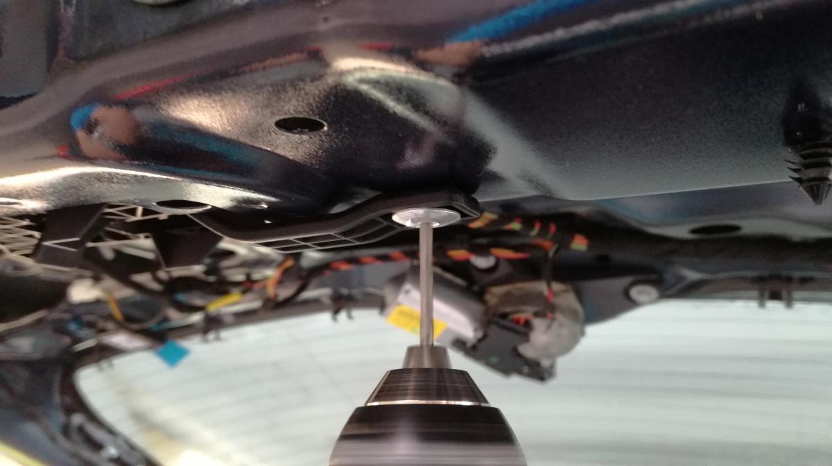

So habe ich heute (nicht ganz) nach Anleitung den rechten Niet aufgebohrt (erst mit 3mm, dann 4mm und dann 5mm) und der Niet war auf.
Vorsichtig bohren
Vorsichtig bohren

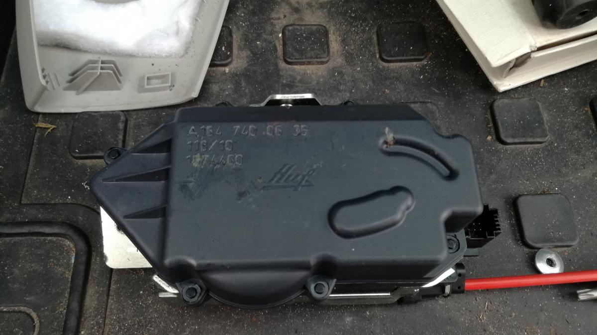

Und dann habe ich das komplette Schloss mal herausgenommen. Daran befindet sich keine einzige Schraube und alles scheint genietet und verpresst zu sein. Das kann man zu Testzwecken sicherlich mal öffnen, aber reparieren und hinterher wieder zusammensetzen - das wird wohl eher nichts (zumindest nicht bei meinen Fähigkeiten und mit meinen Möglichkeiten).
Die Schlosseinheit
Die Schlosseinheit
Ich werde dann wohl gleich mal eine Bestellung für ein Schloss aufgeben (im richtigen Thread). Allerdings lese ich auf dem Schloss (s. Bild) eine andere Teilenummer ab - ist da was geändert worden?
