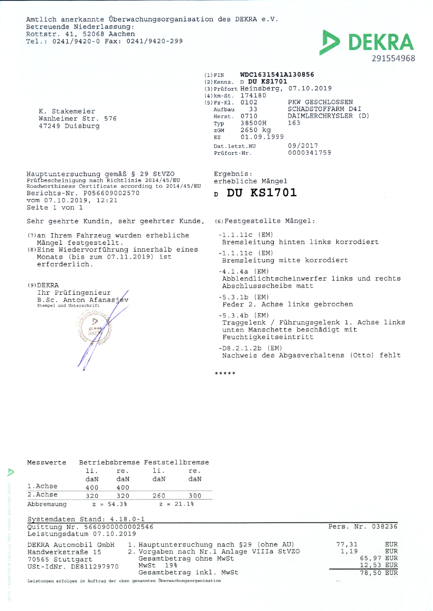

Hier mal noch, was mir z.Zt. die Sorgenfalten vervielfältigt:
Die AU (Nachweis des Abgasverhaltens) wurde eine Stunde später erledigt. Die war i.O., was mir vorab eher etwas Sorge machte. Hier aber offensichtlich unbegründet.
Nun warte ich erst einmal auf den Kostenvoranschlag vom ASz für die Reparatur all der hier aufgeführten Mängel.

PS: @KJS: Auaaaah ... das kostet aber ein paar €uronen. Aber immer noch preiswerter als ein Neuer.

Hallo Klaus, ohje :( Das ist aber eine Menge Zeug. Ich sag ja immer, Dein ML steht sich kaputt. ;)

Jetzt warte ich erst mal auf den Kostenvoranschlag vom ASz, den ich dann mit den Werten aus unseren Boxen vergleichen werde. Letztendlich war ja eh klar, daß der bekannte Wartungstau mal heftig zuschlagen würde.
Da muß ich dann halt mal was schneller arbeiten und noch ein paar Beraterverträge abschließen, dann geht das schon... :crazy:
Zu den einzelnen Positionen sind die Fotos schon in Arbeit. Die kommen dann, mit weiteren Infos in die passenden BoxenStop-Themen.

Nun ist der Kostenvoranschlag vom ASz da.
Danach ist eine Investition von etwa 3. 000,-€ erforderlich und der ML wäre 2-3 Tage in Behandlung.
Nur gut, daß nun erst mal Wochenende ist und so etwas Zeit zu überlegen was sie geht oder nicht.

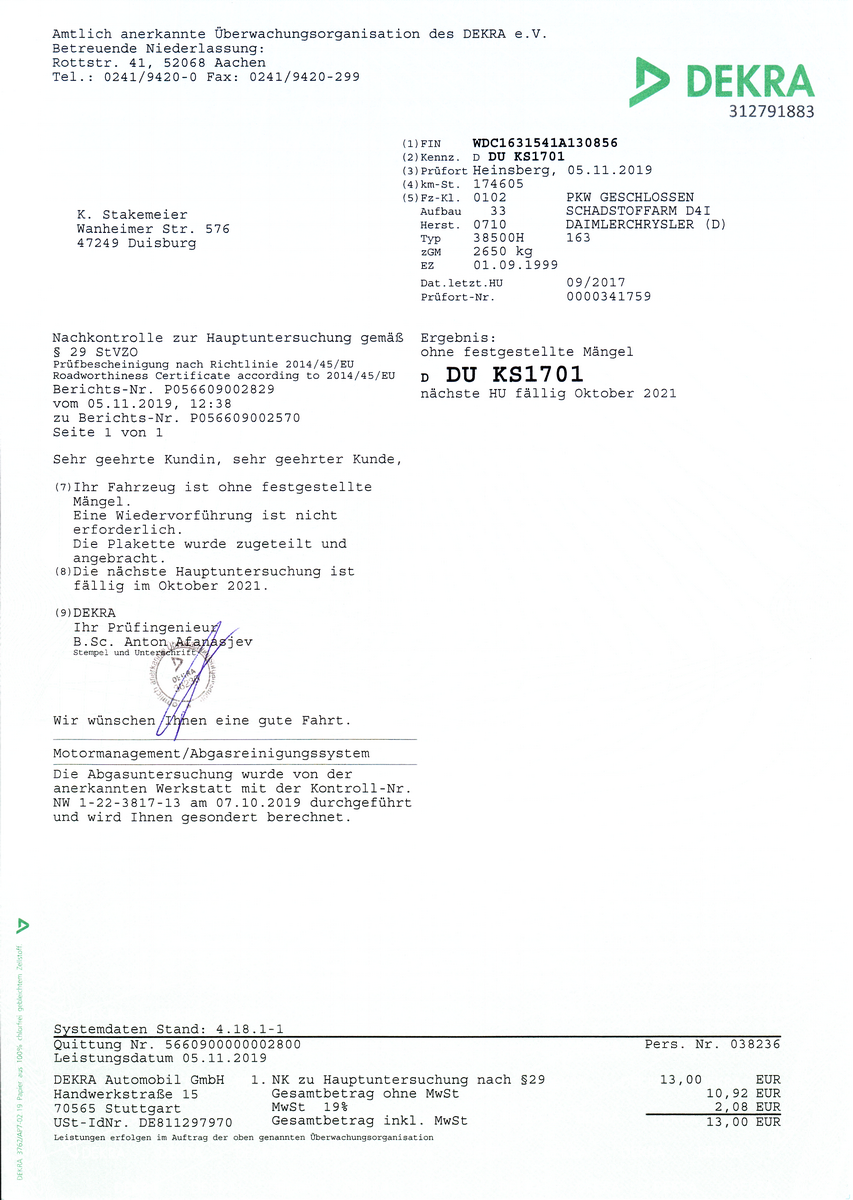

Nun, die Anreise per ÖNV/DB war mit über 2 Stunden etwas länger. Aber als Profi in Sachen öffentlichem Nahverkehr bekommt man es ja sogar hin, daß einen die DB bis ziemlich genau hinter das ASz fährt. Da nenn ich mal Service. Dann gab es dies hier:
und der ganze Aufwand hatte sich mal wieder gelohnt. Zu den dafür ausgeführten Reparaturen in den passenden Themen mehr, wenn ich die Fotos sortiert und evt. auch schon eine Rechnung dazu habe.

Das ist doch ein Grund, meine aktuelle "Wechzeit" kurz zu unterbrechen.
Ich freue mich, daß die könichliche Karosse nun wieder dank des gelben Pickerls und des vermutlich ziemlich heftigen €uroneneinsatzes für weitere 24 Monate zum Verkehr zugelassen ist.
Herzlichen Glückwunsch ...

Hallo Klaus, das war wohl eine teure Angelegenheit. Ich hoffe, Du kannst den nächsten Reparaturstau vermeiden und in zwei Jahren geht das dann ohne Zweitvorführung! Allzeit knitterfreie Fahrt wünscht :frog: René10
