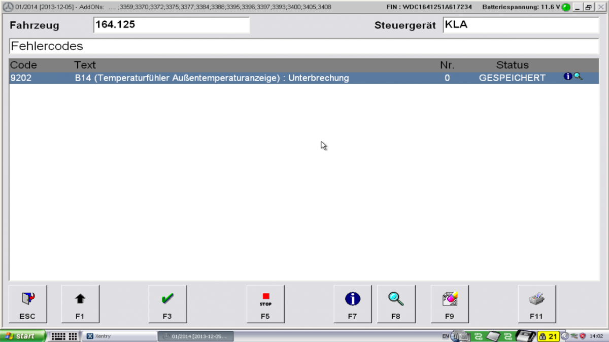

Hallo, sorry, aber das war gestern leider ein Schnellschuss, zwischen Sitzen im eiskalten Auto mit dem Star-Diagnosegerät und zurück zum Büro und Aufbruch nach Hause. Beim genaueren Lesen des fehlers bin ich mir gar nicht mehr so sicher, dass ich den Zusammenhang zwischen Meldung und Fehlerbild erkennen kann. Die genaue Fehlermldung lautet:
9202 B14 (Temperaturfühler Außentemperaturanzeige) : Unterbrechung
(s. Screenshot) Viele Grüße René010

Hallo Klaus, wir standen Draußen am Feldrand bei ca. -2°C in Frankfurt auf einem Schotterplatz und der Wagen hatte bereits seit 6:30 Uhr morgens dort gestanden. Das Diagnosegerät gehört einem netten Projektkollegen, der sich vor 2 Jahren das Diagnosegerät für seine "Mercedessammlung" angeschafft hat. Aufwand waren ca. 1h im Auto sitzen und das ganze hat mich eine Tasse Kaffee gekostet.
Es handelte sich nur um eine Gefälligkeit, um mal zu sehen, ob wir eine erste Einschätzung bekommen, was möglicherweise das Problem sein könnte.
Inwiefern diese Informationen jetzt helfen könnten, den Ausfall de Beheizung der Beifahrerseite durch die Thermotronic zu erklären, weiß ich zwar nicht, aber die Erklärung folgt sicherlich sogleich.

Alles klar, es ging ja auch nicht um einen Reparaturversuch, sondern um die Suche nach Fehlereinträgen im Fehlerspeicher. Der Kollege hat übrigens eine "Xentry" Software laufen und die Hardware sah verdächtig so aus, wie die, die ich im AhK auch schon zu Gesicht bekommen habe.
Meine aktuelle Einschätzung ist allerdings, dass das ein Fehlschlag war und wir genau so schlau sind wie vorher.

Zu Deinem Heizungsproblem habe ich mir gerade im WIS die Funktionsbeschreibung angeschaut. Das ist ja deutlich komplizierter als beim W163. So kann man bei Dir die Temperatur für Fahrer- und Beifahrerseite getrennt einstellen. Kann es also möglich sein, dass einfach die Einstellungen nicht stimmen? Es soll auch eine Taste Mono geben, die, wenn man sie betätigt, dafür sorgt, dass rechts die Werte von der Fahrerseite übernommen werden.
Zu Deinem Außentemperaturfühler: Der befindet sich vorne links in der Stoßstange. Funktioniert denn die Anzeige im Kombiinstrument nicht? Vielleicht wurde der Fehler gespeichert, ist aber gar nicht mehr aktuell. Da war doch ein Frontschaden, oder. Vielleicht wurde er während der Reparatur demontiert und der ML trotzdem gefahren. Soweit die ersten Überlegungen.

Hallo Manfred, da für den Frontschaden die vordere Stoßstange komplett getauscht wurde, gehe ich davon aus, dass auch der Temperaturfühler zumindest freigelegt wurde. Evtl. hat man den ja wirklich trennen oder tauschen müssen, weil der defekt war. Die Außentemperaturanzeige funktioniert allerdings einwandfrei.

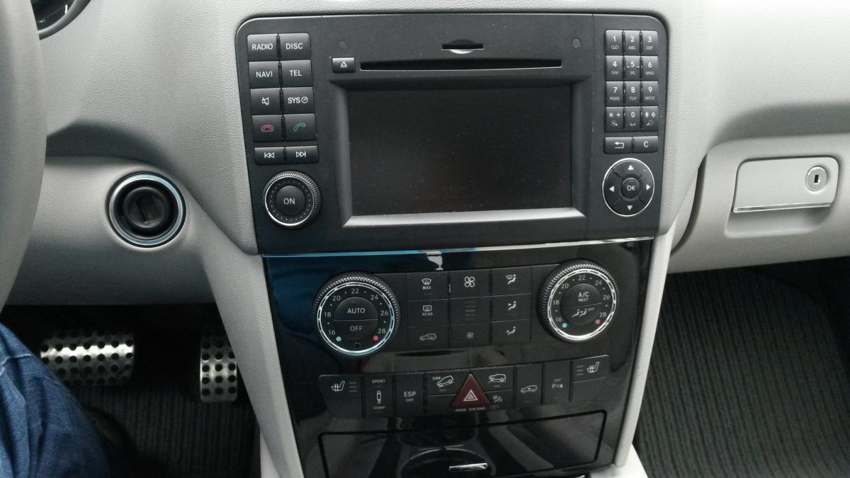

Leider gibt es auf dem Bedienfeld der Thermotronic keinen "Mono" Schalter. Ich kann nur die separate Fondsteuerung an- und abschalten. Ich habe inzwischen mit dem Verkäufer telefoniert und er möchte zuallererst einen eigenen Nachbesserungsversuch starten. Ihm stehen ja auch bis zu drei Versuche zu, bevor ich auf Wandlung pochen kann.

Hallo Manfred, sorry. Zu dem Thema Thermotronic-Steuerung wollte ich noch ein "Beweis"foto anhängen. Das hatte ich vergessen. So sieht das Bedienpanel aus:

Der Fehler lag bei mir. Irrtümlich hatte ich bei der Komfort-Klimaautomatik nachgeschaut, die Du nicht hast. Anbei eine Funktionsbeschreibung Deiner Klimaanlage. Ganz schön wild, was da alles ausgewertet wird.
