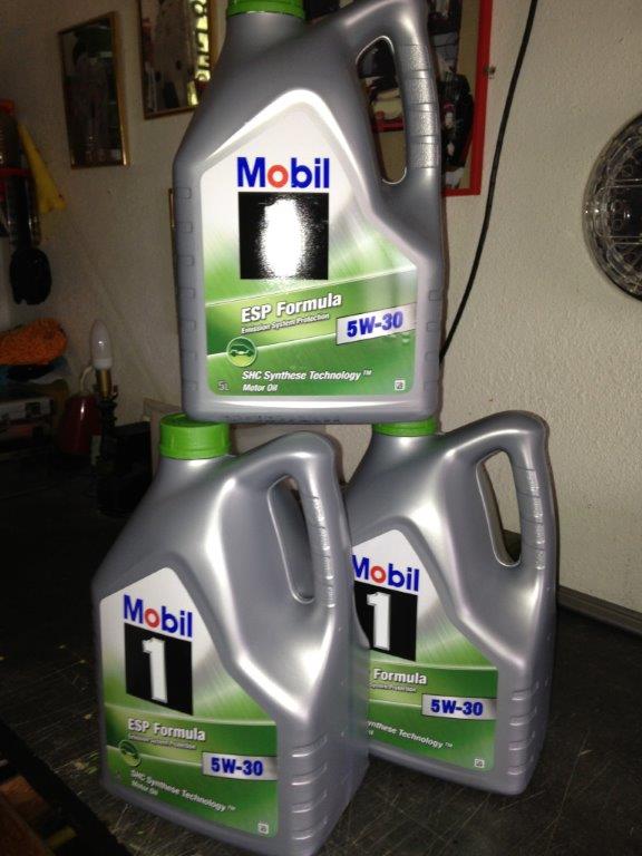

Das könnte ich Leo030, habe aber 12 Liter vom Mobil1 5W-30 schon geordert.
Das mit dem Transport hatte ich nicht bedacht, denn werde ich mal versuchen das Zeug vor Ort los zu werden.
Rückseitig der Hinweis u.a.: MB Freigabe 229.31 / 229.51

Bist du sicher, dass Mobil1 beim Diesel mit DPF zugelassen ist. Ich benutze es nur bei meinem SL (Benziner).
PS: Habe gerade bei meinem Öllieferanten nachgesehen. Das Mobil Formula 5 W 30 paßt auch bei Dieseln mit DPF, das Mobil 1 0W-50 nur bei Benzinern.

Hallo LowAsh-Öle brauchen nur die Dieselfahrzeuge mit DPF, die dieses Partikelminderungssystem ab Werk drin haben. Alle Diesel mit Nachrüstfilter benötigen kein LowAsh-Öl. Das kann man in allen anderen Fahrzeugen fahren. Je dünner ein Öl ist, um so eher geht was bei den Kobenringen vorbei in den Brennraum, wo es mit verbrannt wird. So will man vermeiden, dass dieser Ölruß direkt den Filter , der zusetzt. Wo Teile zur Ascherußbildung im Öl fehlen, kann sich nichts davon ablagern. So einfach ist das.
