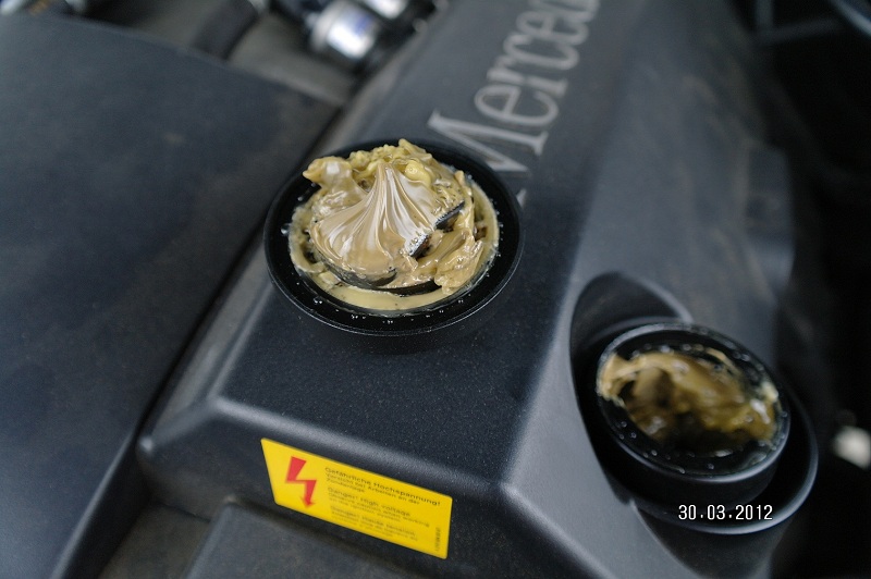

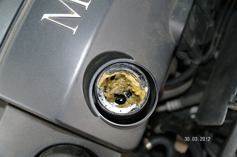

nachdem mich bei einer längeren Bergabfahrt mein Ölkontrolllämpchen daran erinnert hat, mal wieder den Ölstab zu ziehen, habe ich das vorhin mal getan. Der Ölstand zeigte knapp über Mininmum. Also Öleinfülldeckel aufgemacht um Öl nachzugießen. Aber oh Schreck: mich "starrte" eine gelbliche breiartige Masse an (siehe Fotos). Das ist doch sicher nicht normal, oder? Ich habe das Öl seit ca. einem Jahr drin und es ist ja auch nicht unbedingt das billigste. Der Ölwechsel selbst war damals komplett mit Filterwechsel. Hat das jemand von euch schon mal so gehabt?

Wann hast Du Deinen ML zuletzt mal richtig warm gefahren?
Was macht der Kühlwasserstand?
Ein wenig von der Emulsion hat man schon mal. Gerade wenn man immer nur absolute
Kurzstrecken fährt und die Maschine nie so warm wird, daß das Wasser verdampfen kann.
Aber, das ist schon eine gute Menge davon, die Du da hast. Saubermachen und
sicherstellen, daß kein Kühlwasser verschwindet (wenn doch, hast Du ein Problem).
Und dann mal die nächste Autobahnfahrt über mehr als 30 Minuten abwarten.
Dann müßte da wieder nur noch Öl sein.

Frank124
Re: Motoröle und Schmierstoffe für die M-Klasse
Also der Kühlwasserstand ist absolut perfekt - keinerlei Verluste seit langem.
Kurzstrecken hat er schon die Woche über einige. Meist so 3-4 km. Am Wochenende dann aber so ca. 14 tägig auch längere Touren. Dann meist über 40 km und oft durch die Thüringer Berge. Da wird er eigentlich schön warm
Sauber gemacht habe ich es vorhin schon. Dann werde ich mal nach einer längeren Tour schauen, ob der "Kladder" wieder da ist.

Also ich will ja keinen Bange machen, aber ich habe soetwas nur gesehen, wenn die Zylinderkopfdichtung undicht gewesen ist und getauscht werden musste. Bei den meisten Wagen war es da aber häufig schon zu spät.
Ich drücke die Daumen, dass hier rechtzeitig repariert werden kann und der Motor ohne Schaden bleibt.

Aber schön sieht das wirklich nicht aus. Eben habe ich versucht, in Deiner Box nach dem Ölwechsel zu schauen. Aber Dein letzter Eintrag ist auf Januar 2010 datiert. Vielleicht kannst Du das ja mal aktualisieren. Der Schmand, den man da bei Dir sieht, ist schon wirklich bemerkenswert. Da Du ja keinerlei Kühlwasserverlust hast, werden die Kopfdichtungen wohl in Ordnung sein. So sieht es seit kurzer Zeit bei einem meiner Kollegen am Öldeckel seines 300.000km alten Polo-Motors aus, nachdem er umgezogen ist und seit ca. einem Jahr nur noch Kurzstrecke fährt.
Franks Empfehlung bezüglich der Ventildeckel ist sehr sinnvoll. Zumindest sollte man aber darüber nachdenken, das Öl und den Ölfilter zu wechseln. Kostet nicht viel und kann nur helfen. Diese Empfehlung müsste eigentlich der ML selber aussprechen, denn er überwacht doch ständig die Ölqualität und mahnt entsprechend früher zum Service. Also: Vielleicht ist es gar nicht so schlimm. Einfach mal eine längere, etwas zügigere Ausfahrt machen und alles wird gut! Was mir nur Sorgen macht, ist Dein Ölverbrauch. Zwischen Max- und Min- Markierung liegen beim ML 2l Öl. Wenn beim Ölwechsel bis zur Max-Markierung eingefüllt wurde, hättest Du seitdem mehr als 2l Öl verbraucht. Aber auf wieviele km?
An unserem ML sind solche Ablagerungen nicht zu sehen, da er täglich große Entfernungen zurücklegt. Da tropft nach dem Abnehmen des Öldeckels höchstens ein Tropfen Motoröl auf den Block, den man dann abwischen muss.

Also seit meinem Ölwechsel bin ich ca. 18.000 km gefahren und hatte zwischenzeitlich einmal ca. 1 Liter nachgefüllt.
Was wäre denn beim Öffnen der Ventildeckel zu beachten? Gibt es da vielleicht eine Anleitung?
Einen Ölwechsel mit Filtererneuerung werde ich sicherheitshalber auch baldmöglichst in die Wege leiten.
Am Sonntag ist auf alle Fälle eine Ausfahrt geplant und dann will ich mal sehen, wie es dann unter dem Einfülldeckel aussieht.
Also vorerst vielen Dank für eure Meinungen und Tips. Ich werde weiter berichten.

Hey Frank! Du willst doch wohl nicht versuchen, ohne die Deckel abzunehmen, den Schmand einfach versuchen unter zu rühren oder? Wenn der sich nicht schnell genug unterrühren lässt, dann klebt der vor deinem Ölsieb an der Ölpumpe und lässt kein Öl mehr dorthin, wo es hingehört, nämlich zwischen die Lager. Was das bedeutet, kannst du dir ja ausmalen, denn dann brauch dein Motor mal eine Kiste für 2 Meter tiefer

Hallo Frank, nee nee. Den "Schmand" habe ich gestern erstmal fein säuberlich von Einfüllstutzen und Deckel entfernt, mit Wattestäbchen und sonstigen Hilfsmitteln. Da ist erstmal nichts mehr.
Wie gesagt - mit den Ventildeckeln habe ich noch keinerlei Ahnung, traue mich also da noch nicht so recht ran. Da wäre ich über ein Tips dankbar.

Bzgl. Ventildeckel beim 320er weiß ich nur, daß die ganz gerne mal ein wenig undicht
sind. So wenig, daß man immer nicht weiß, ob man da was machen soll.
Lt. ServiceMinister wird da eine Dichtmasse verwendet und man könnte sowas bei
meinem ML mal eben beim nächsten MLCD-Schrauberstammtisch erledigen.
Bei meinen bisherigen Autos und auch beim ML, hatte ich diese Emulsionsablagerungen
auch immer mal wieder, da ich häufig Phasen absoluter Kurzschrecken habe.
Merkwürdigerweise (da hab ich keine Erklärung für) waren die Ablagerungen immer nur
am Öleinfülldeckel und direkt da drumrum.
Da mag vielleicht daran liegen, daß es die höchste Stelle ist und der Deckel vielleicht
auch die geringfügig kühlere Stelle ist.
Da Du eine ganze Menge Emulsion hattest, würde ich zumindest sehr genau nachsehen,
wenigstens in einem Zylinderkopfdeckel. Besser ist das...
wenn da nichts ist, würd´ ich mir über den Rest keine sorgen mehr machen, denn im
normalen, heißen Ölstrom lösen sich geringe Mengen Emulsion schnell wieder in ihre
Bestandteile auf.
