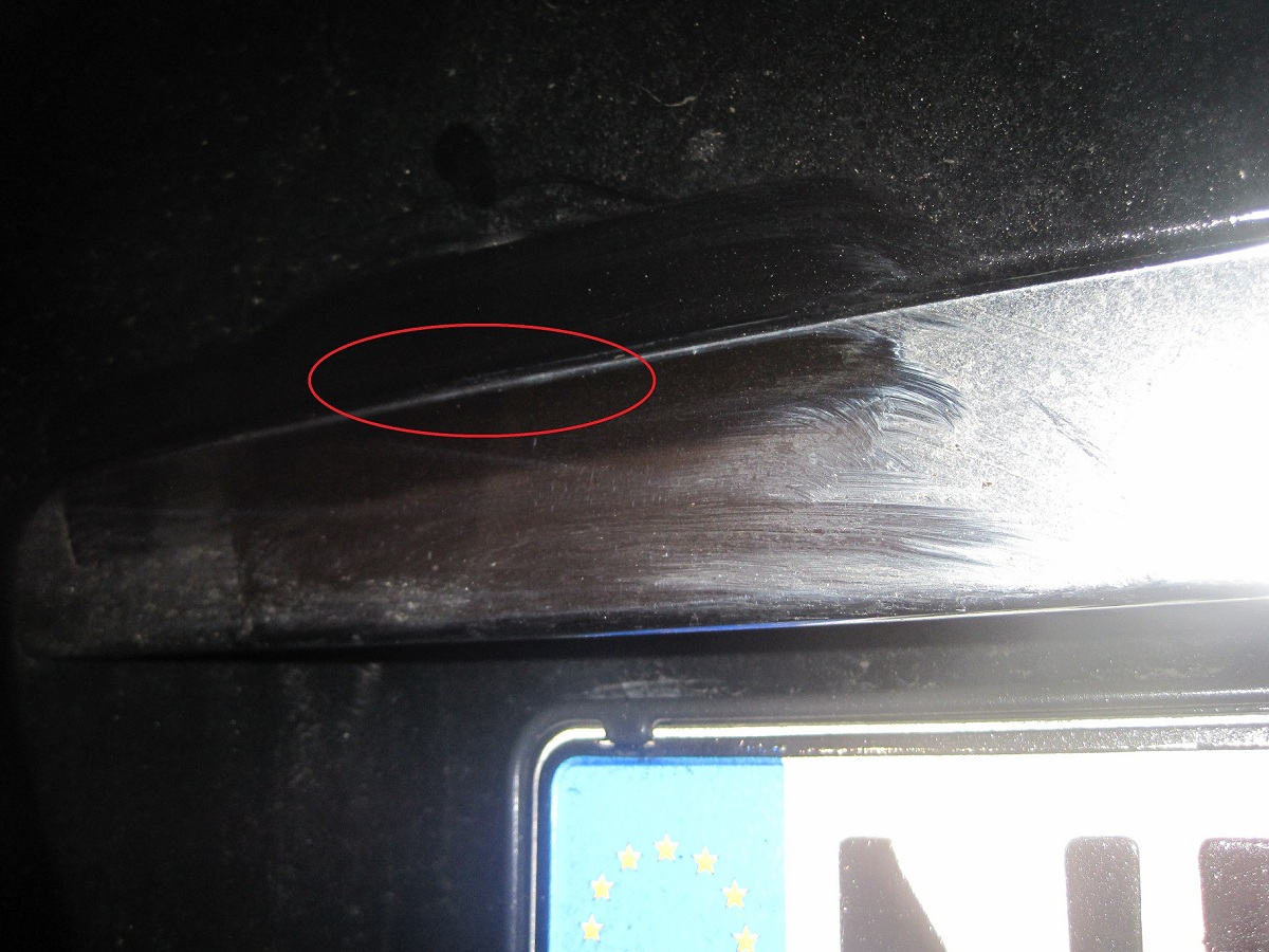

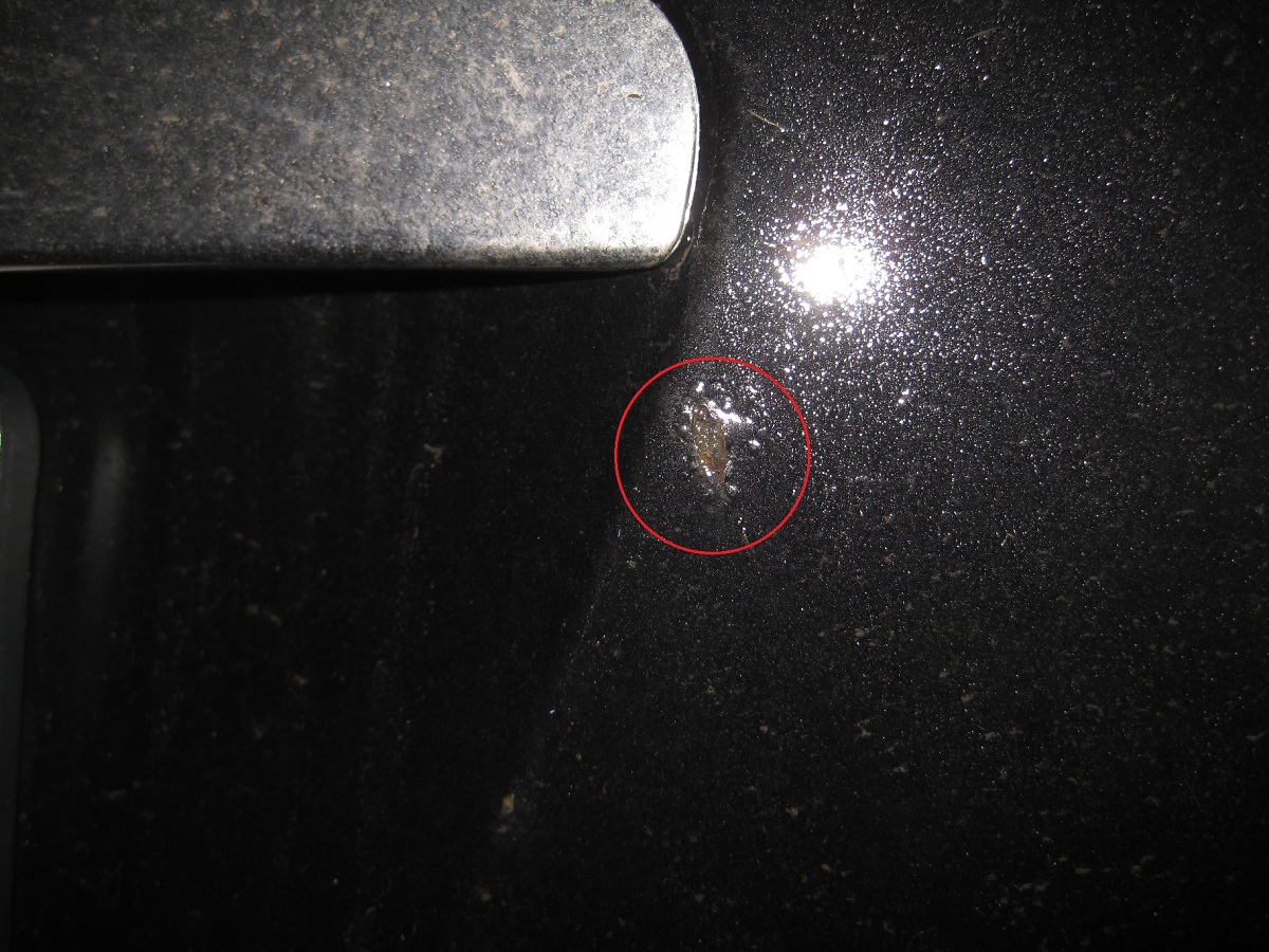

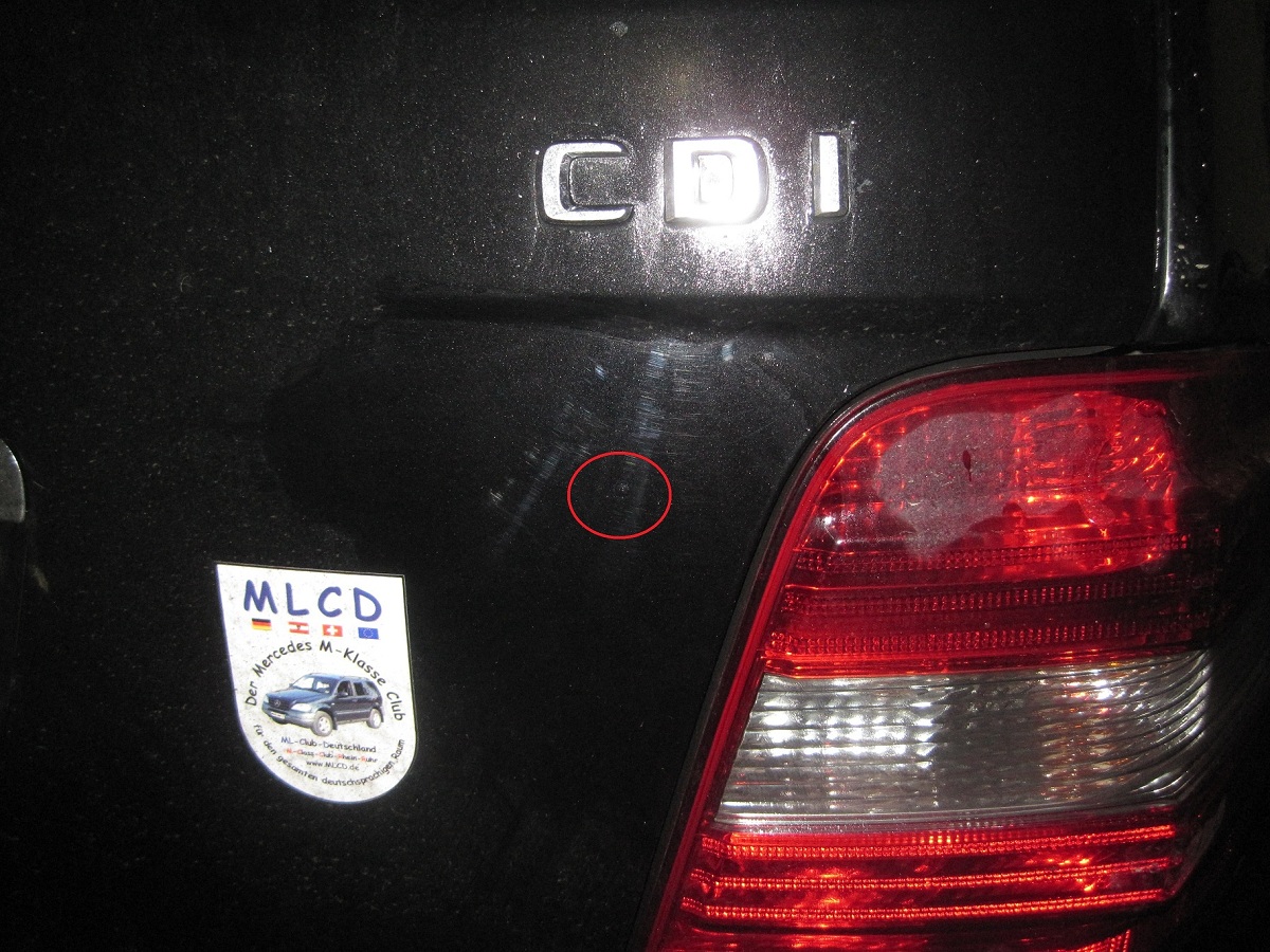

Hier mal ein paar Bilder von der Heckklappe. Die Stelle über dem Nummernschild ist momentan mehr zu fühlen als zu sehen, wird aber sicher auch bald größer.
Gruß Jörg113
Gruß Jörg113

Das sieht ja wirklich unschön aus.
Sowas an der Motorhaube tät ich auf Steinschlag zurückführen wollen.
Anscheinend ist aber bei einigen W164 der Lack auf dem Heckdeckel etwas dünn.

Das mit den Blasen über dem Kennzeichen kommt mir bekannt vor, habe es im März auf Kosten von Mercedes beheben lassen.
Gruß Christian

Die Heckklappe ist neu lackiert und der Rost hoffentlich dauerhaft weg. Habe es nun doch über MB machen lassen, da der Lackierer alles vorher demontiert haben wollte und ich in den nächsten Wochen auch keinen Termin bekommen hätte. Und ich hätte bei ihm dann auch um die gelegen. Jedenfalls ist jetzt alles wieder schön schwarz und auch ohne Typenbezeichnung.
Gruß Jörg113
Gruß Jörg113

Und, hat das Wappen überlebt?

Wappen hat überlebt, nur an einer anderen Stelle...
