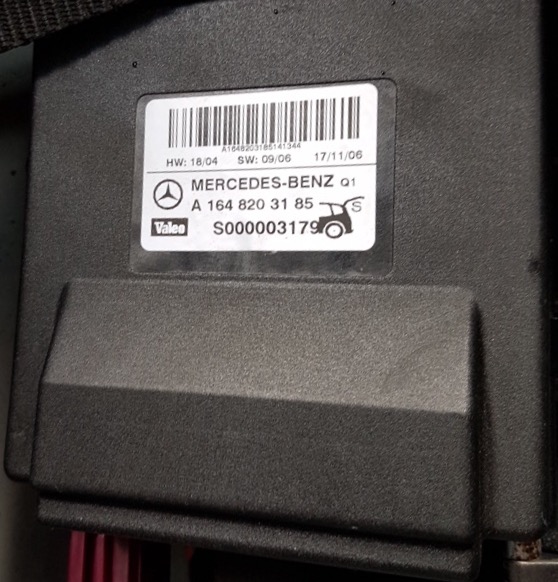

Re: Elektrik - Elektronik
Hallo zusammen. Das Xenonlicht vorne rechts funktioniert jetzt wieder. Es war wie vermutet das Vorschaltgerät. Zum Fehler hintere komplette hintere Beleuchtung hatte ich ja Wasser im Kofferraum gefunden. Das SAM A164 820 31 85 war gut geflutet worden.Dieses benötige ich nach Preisklärung neu.
Ebenso müsste das SAM ja dann noch codiert werden.
Preis und Termin?
LG Uwe159

Die von Dir genannte Teilenummer wird als "STEUERGERAET
AUTOMATISCHES OEFFEN UND SCHLIESSEN DER RUECKWANDTUER" gelistet. Für die Beleuchtung hinten dürfte aber das SAM hinten mit der Teilenummer A 164 900 51 01 zuständig sein. Kannst Du das bitte noch überprüfen?
Uwe159
Danke Manfred093, demnach sind ja 2 SAM defekt, da die automatische Schliesseinrichtung für die Heckklappe auch nicht geht.
Weißt Du auf die Schnelle wo dieses SAM wieder sitzt?
Gruß Uwe159
Gruß Uwe159
- Beiträge: 8919
Hallo Uwe!
Schau mal in meinen Beitrag von Sa 4. März 2017, 15:56:29 in diesem Thema. Offiziell gibt es nur zwei SAMs (Signalerfassungs- und Ansteuerungsmodul). Eines hinten (SAM Fond) und eines vorne (SAM Beifahrer). Das Ding für die Heckklappenschließung heißt einfach Steuergerät. Und sterben die eigentlich wirklich oder funktionieren die vielleicht, wenn man sie nur mal ordentlich trocknet?

Uwe159
Hallo Manfred093, ich habe noch einmal nachgeschaut und hinten rechts unter dem Sicherungskasten das SAM A164 540 07 01 gefunden. Das müsste die alte Teilenummer sein, welche wohl ein Referenz SAM erhalten hat. Das SAM mit der von Dir genannten Teilenummer habe ich für 456,-€ inkl. MwSt. und Versandkosten im Internet gesehen.
Gruß Uwe159.
Gruß Uwe159.

Uwe159
Irgendwie hatte ich jetzt vergessen mein Frage zu formulieren. Kann ich das defekte derzeit verbaute Sam (Trocknen hat nichts gebracht) A1645400701 durch das Sam A164 900 51 01 ersetzen? Gruß Uwe159
- Beiträge: 8919
Hallo Uwe!
Die bei Dir verbaute Teilenummer ist hier nicht gelistet. Die Teilenummer ist unbekannt. Bei der A164 900 51 01, die für Deinen ML angezeigt wird, steht dabei: "TEIL MUSS NACH EINBAU AUF AKTUELLE FLASHWARE UEBERPRUEFT WERDEN".
