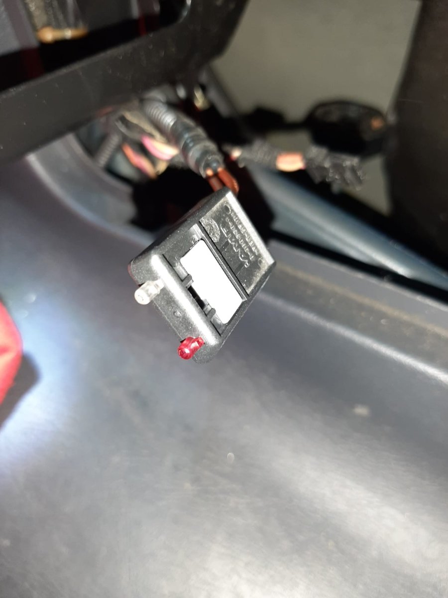

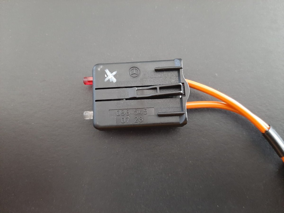

Der Stecker ist "unverwechselbar" konstruiert; d. h., es gibt nur eine Variante, wie er in den Wechsler passt.
Markierung für mich
Markierung für mich
Hier habe ich eine Markierung für mich angebracht - das ich die fahrzeugseitig verlegten Kabel auch richtig in den Stecker einpasse. Man erkennt neben dem Mercedes-Stern auch die Teilenummer 036 545 07 28. Die Herstellerprägung auf der Rückseite ist :AMP (tatsächlich mit Doppelpunkt vor dem A).

Den Stecker von dem LWL-Rest hatte ich ja bereits "wegoperiert" (siehe letzter Beitrag). Natürlich hat mir das keine Ruhe gelassen und ich habe zuerst den Wechsler aus dem (mitgelieferten) Rahmen praktiziert. Dann kurz Nahrungsaufnahme und Pflege der häuslichen Beziehungen - und dann mit Gepäck ab zur Tiefgarage!
Nach Entfernung der "Überbrückungsklammer"
Das Öffnen des Verbinders ging tatsächlich ohne jedwedes Spezialwerkzeug und zum Glück sah es dann so aus, wie erhofft.

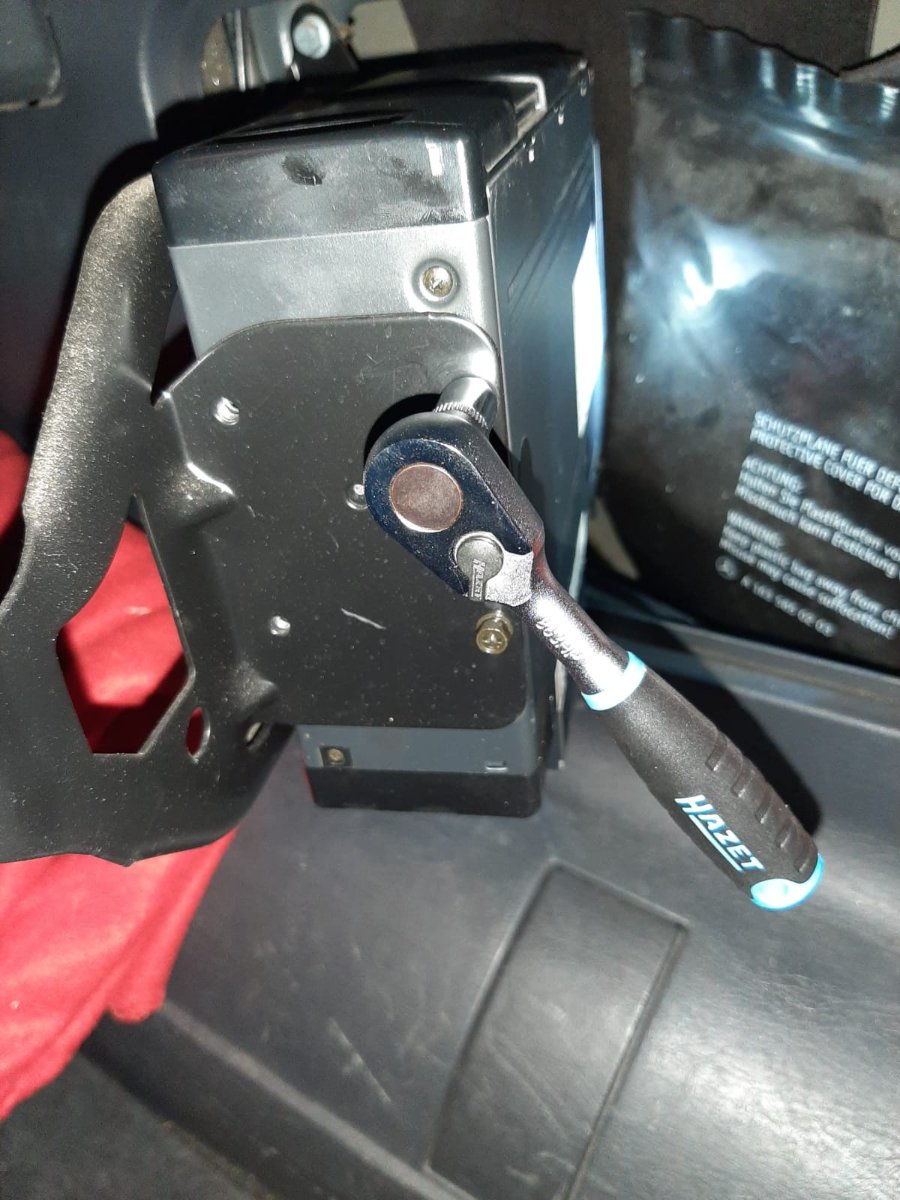

Dann mit den Spenderschrauben den Wechsler selbst in den Rahmen gefrickelt - etwas fummelig; gerade an der Rückseite. Zwar lässt sich der Rahmen recht weit herausklappen - aber bis die Schrauben packen, ists echt etwas Gefummel.
Hinweis an mich selbst: Sollte ich das nochmal machen, baue ich den Rahmen aus - das wäre cleverer gewesen.
Aber am Ende gings auch so.

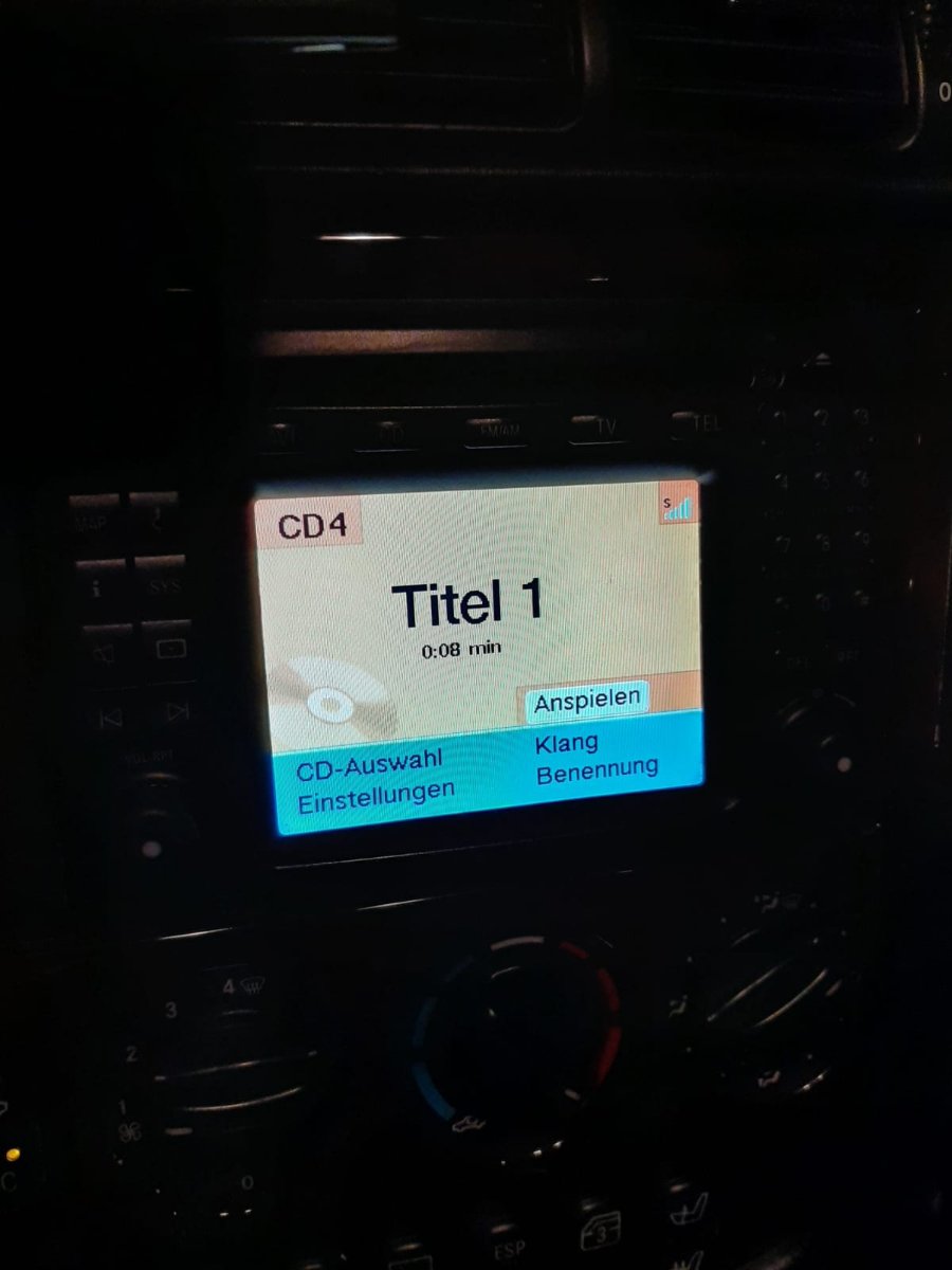

Und dann kam natürlich der große Moment...
Schon mal keine Störungsmeldung...
...willkürlich drei CD eingelegt...
...ES DUDELT!
...ES DUDELT!
Was jetzt noch an Test fehlt, ist in der Tat die mp3-Fähigkeit. Auf die Schnelle hatte ich aber keine mp3-CD zur Hand - da werde ich mal noch eine brennen müssen. Aber das ist tatsächlich was, was jetzt nicht mit Prio 1 läuft - insbesondere, weil ich mein Brennerlaufwerk für den Klappfix erstmal suchen muß, von CD-Rohlingen mal ganz abgesehen.

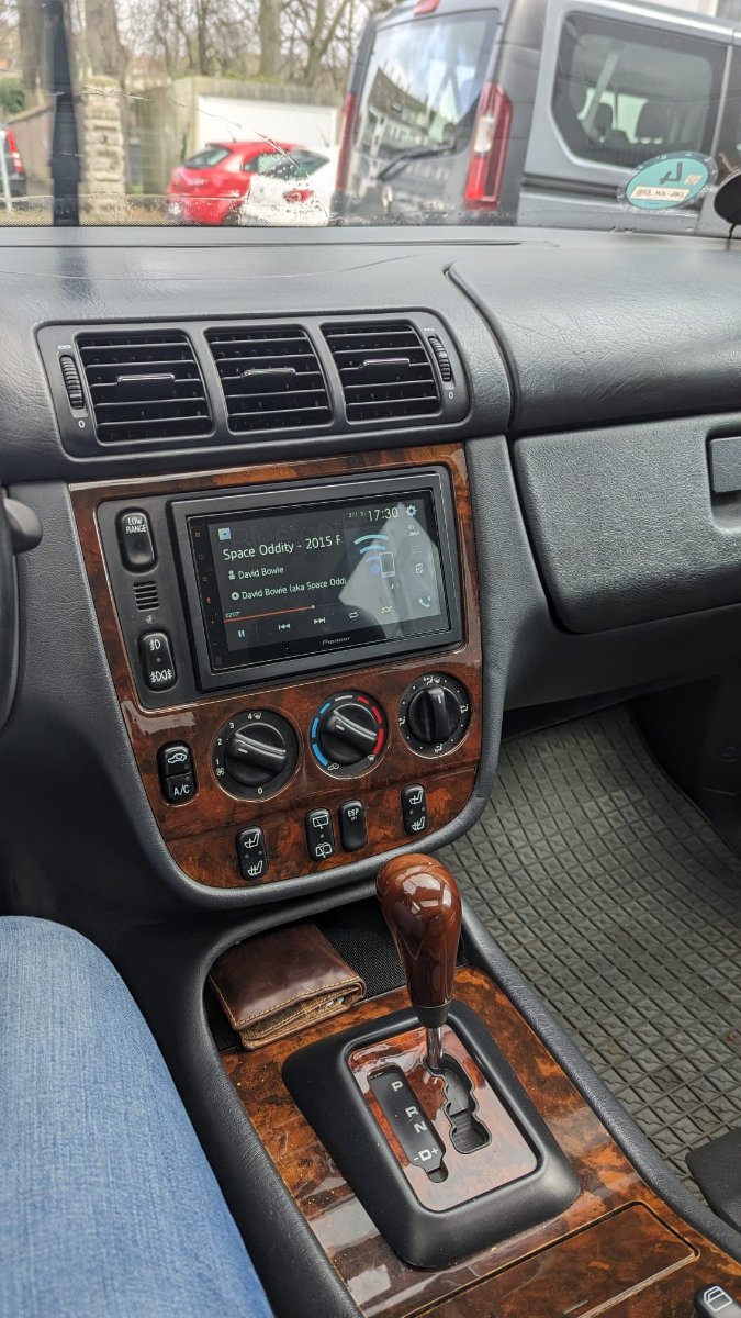

Das alte Command ist raus und dafür gabs ein schönes Doppel Din mit Display, Android Auto und Bluetooth.
Einbau in ca 10 Minuten erledigt. :thumbup:

Das verbaute Gerät ist ein Pioneer SPH-DA250DAB
Kostenpunkt 430€
Durch den Rahmen passt es sich ganz gut an das Design der umliegenden Teile an, die Beleuchtung ist anpassbar an die Farbe der Schalter (Sieht besonders im dunkeln super aus) und bietet allesamt Anschlüsse für Kameras, weitere Verstärker oder Subwoofer. Die verbauten Boxen (Keine Bose) sind deutlich besser in Zusammenarbeit mit dem Pioneer. Das Gerät arbeitet sauber und schnell, durch Carplay und Android Auto ist damit auch Navi, Telefonieren usw. kein Thema.
Man könnte noch eine DAB+ Antenne anschließen, mir reicht die normale FM Funktion da ich 99% vom Telefon Musik höre.
Das Command 2.0 war für 2001 echt erstaunlich. Mit Navi und Farbdisplay alles dabei.
Bin zufrieden mit dem Upgrade, besonders weil es fix und ohne Löterei und Neuverdrahten klappt.

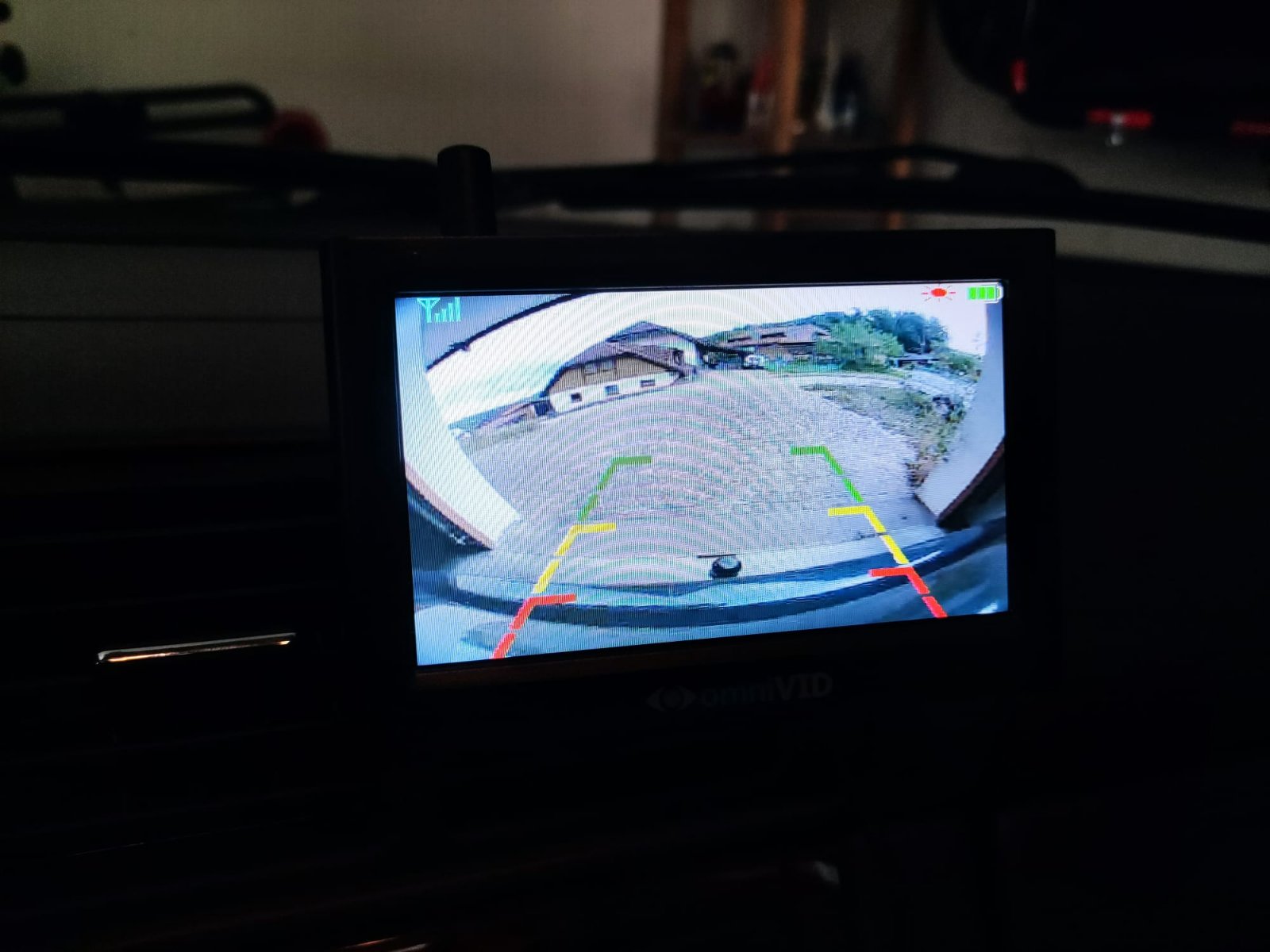

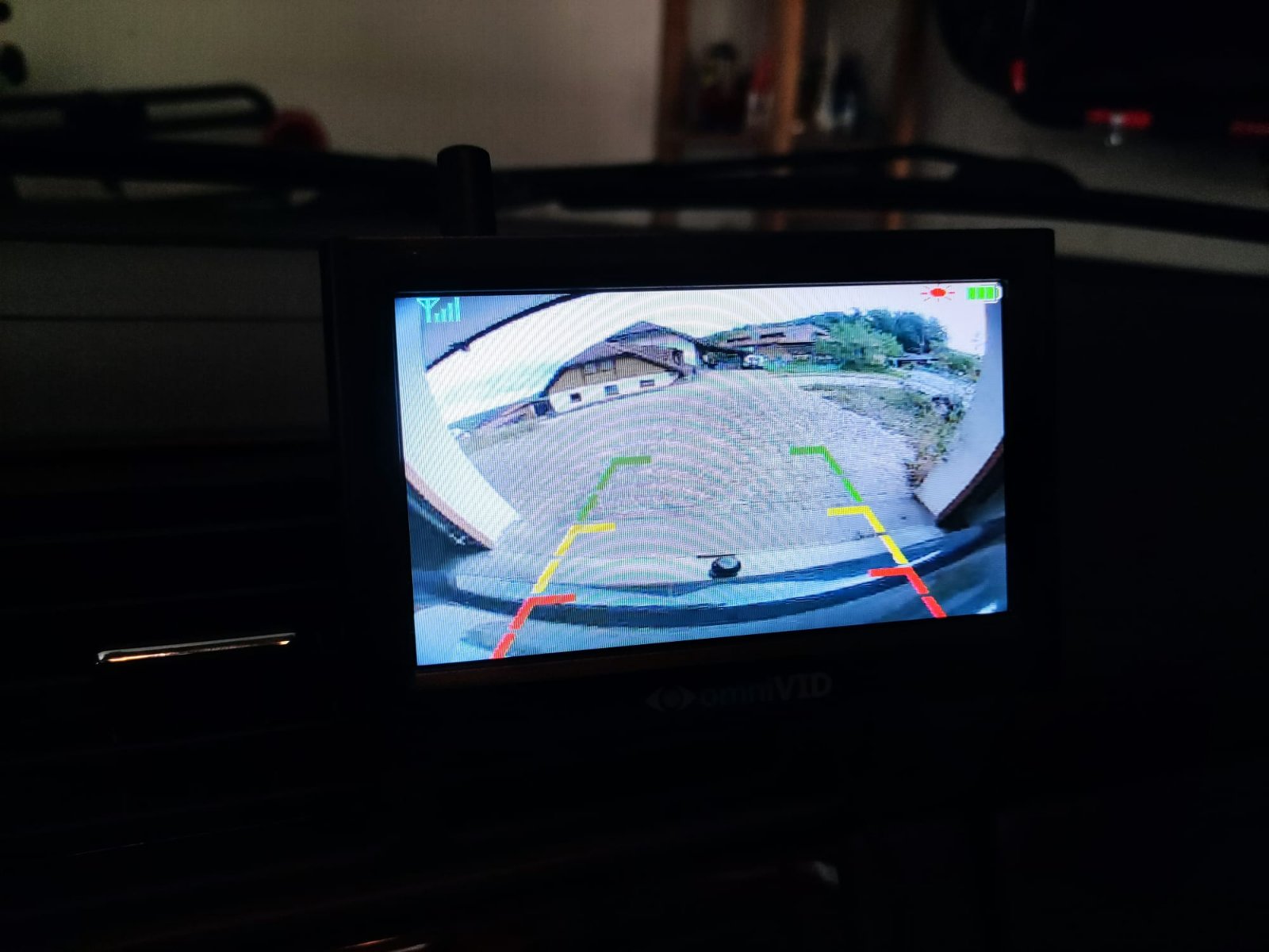

So siehts von hinten aus:
Und das ist der Monitor dafür:
Und so sieht das Bild aus (Linien können ein- und ausgeblendet werden. Ich halte diese für entbehrlich):
Die Kamera läuft nur, wenn das Auto fährt (hat wohl einen Erschütterungssensor). Wenn das Auto in der Garage steht, geht die Kamera auf Standby und der Verbrauch ist minimal. Das funktioniert echt gut (zumindest jetzt im Sommer, mal sehen, wie es dann im Winter ist)
