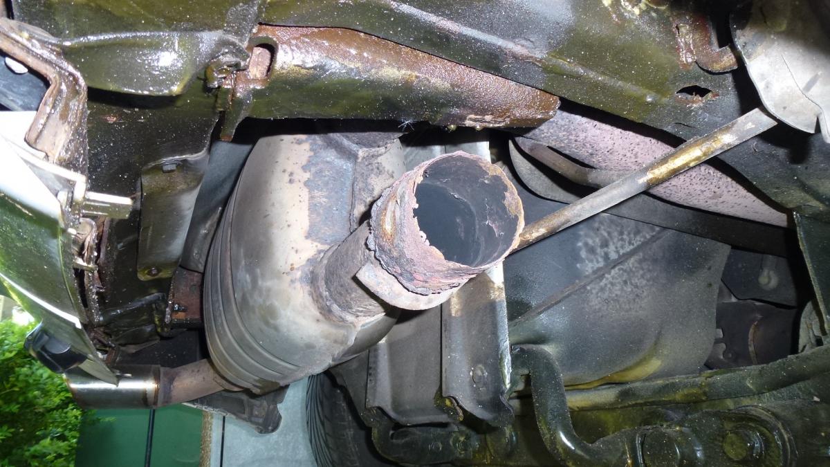

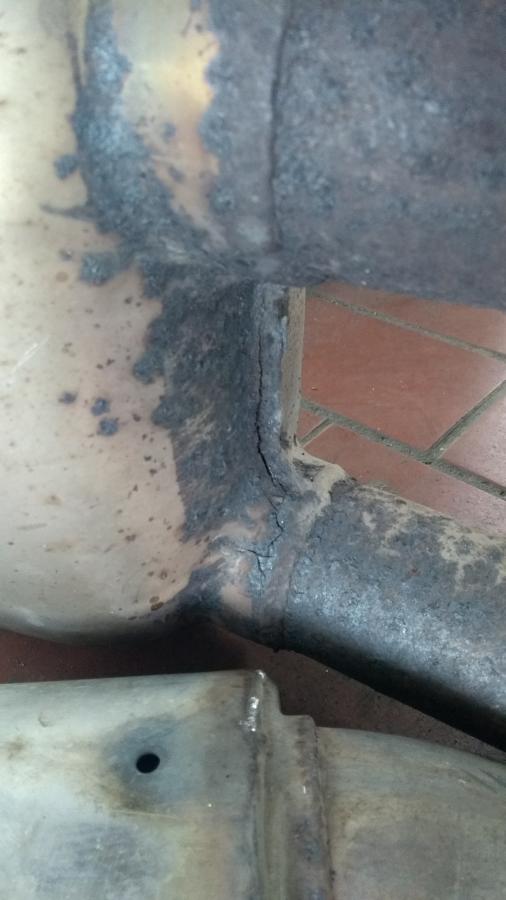

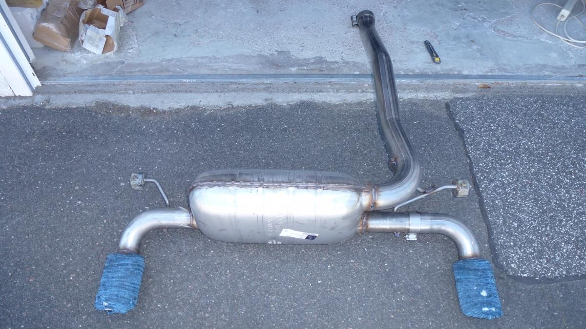

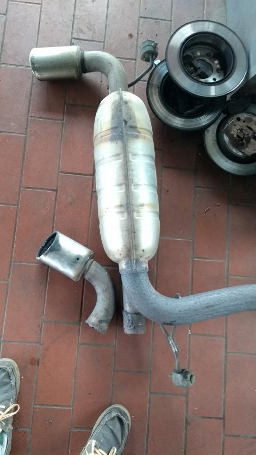

Martin177
Hallo ...
nun mal wieder was Technisches.
Nachdem mich überraschend ein Endstück meines Endschalldämpfers verlassen und die Werkstatt meines Vertrauens ein Wiederanschweißen verweigert hatte, sorgten Manfred und Klaus dafür, dass ein Neuteil ins Haus kam. Dieses Ersatzteil für den ML 55 AMG gibt es NUR bei Mercedes und der reguläre Verkaufspreis führte doch zu einer gewissen "Schnappatmung" (über 1300 €). Da war der rabattierte Preis für uns als MLCD Mitglied doch ein wenig Balsam für das geschockte Reparaturbudget.
Nur wenige Tage nach der Bestellung kam der Endschalldämpfer an - super verpackt vom Autohaus Kniest in Dormagen. So toll verpackt, dass meine Frau zunächst vermutete, ich hätte mir ein neues Fahrrad gekauft!! Das ganze Trum war so schwer und unhandlich, dass mir umgehend klar war: das Monstrum kriegst du nie alleine angebaut.
Die Werkstatt meines Vertrauens war höchst erfreut, als ich Ihnen Auto und Auspuff auf den Hof stellte: macht, wann immer ihr Zeit findet - es eilt nicht! Das hört man dort gerne!
Und somit war die Arbeit nach wenigen Tagen erledigt - und ich konnte heute eine Runde mit frischem Endschalldämpfer drehen.

- Und dem neuen Schmuckstück Platz machen.
- P1070974.JPG (144.02 KiB) 129 mal betrachtet
- So musste der alte Endtopf also seinen Platz räumen.
- P1070976.JPG (146.53 KiB) 129 mal betrachtet
- Doch zwischen dem Zuführrohr und dem Ausgangsrohr ist auch der Topf schon eingerissen.
- IMG_20170606_114546698.jpg (46.95 KiB) 129 mal betrachtet
- Blende war schon mal angeschweißt; große Teile des Topfes sehen noch sehr gut aus
- IMG_20170606_114455426.jpg (54.33 KiB) 129 mal betrachtet
