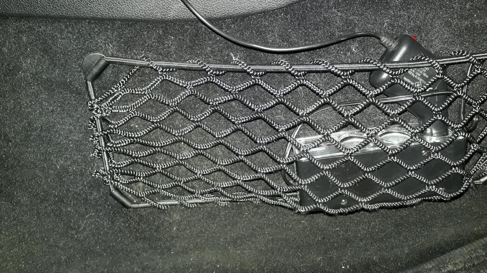

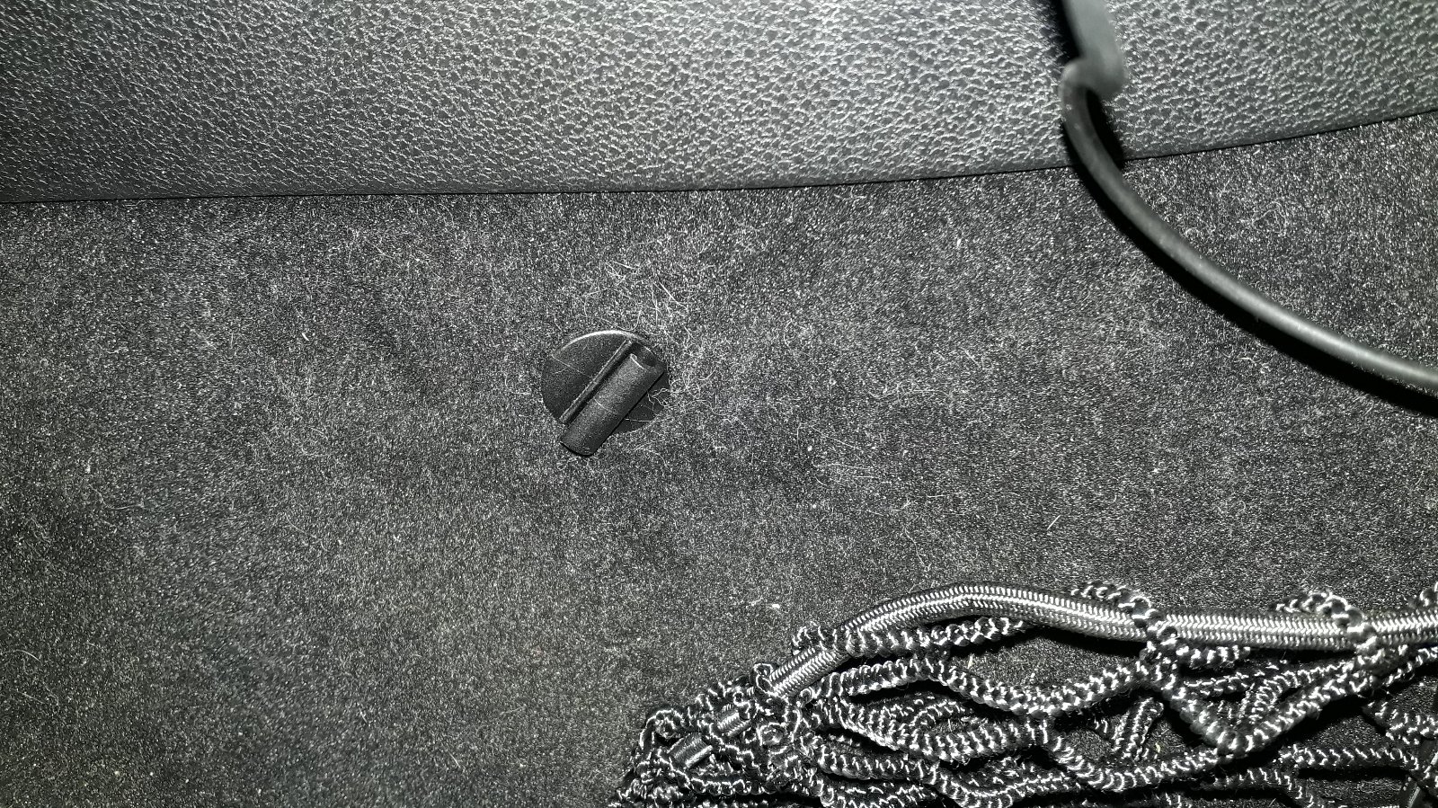

Sorry, trotz sicher gut gemeinter Beschreibung kann ich mir das nicht genau genug vorstellen.
Kannst Du uns bitte ein Foto davon machen?
Der gewünschte Clip ist am Tunnel verschraubt und hält das Gepäcknetz im Beifahrerfußraum?

Frisch aus Ungarn (per eMail) eingetroffen:Da kann ich doch schon mal was mit anfangen. Und auch die Mitlesenden hier wissen nun was gemeint ist.
Wenn ich was in Erfahrung gebracht habe werde ich hier berichten.

Von dem Teil sollen angeblich 5 Stück verbaut sein. Die Teilenummer ist
A 220 814 01 01 9051. Zu finden sind die nur noch in schwarzer Farbe, was die 9051 am Ende der Teilenummer zum Ausdruck bringt. Einen Preis dafür kann ich momentan nicht nennen, da das System bis übermorgen in Wartung ist.

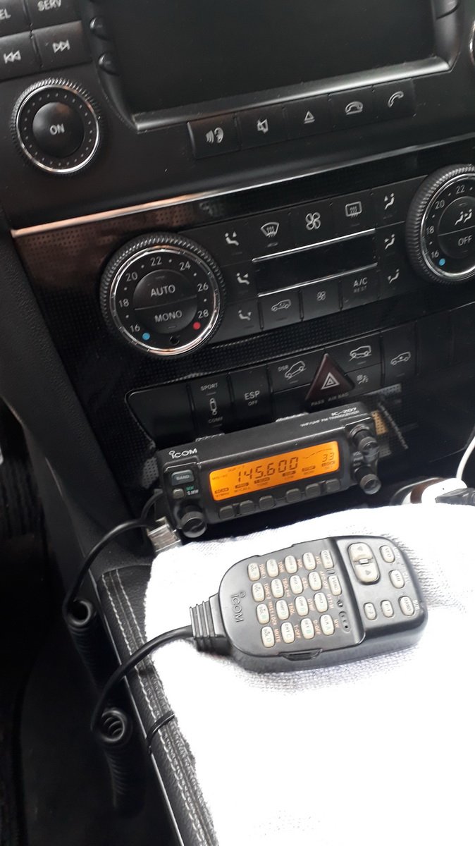

- Beiträge: 583
Fotos sind schon beim Herrn
..im Postfach..

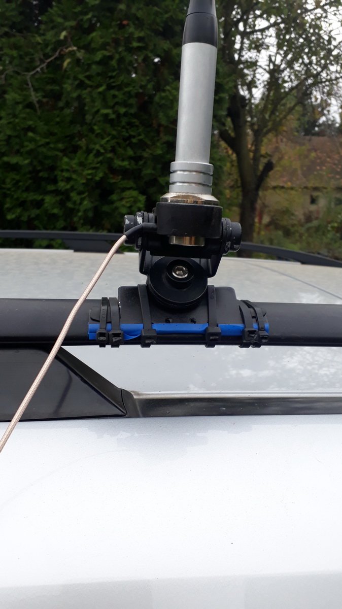

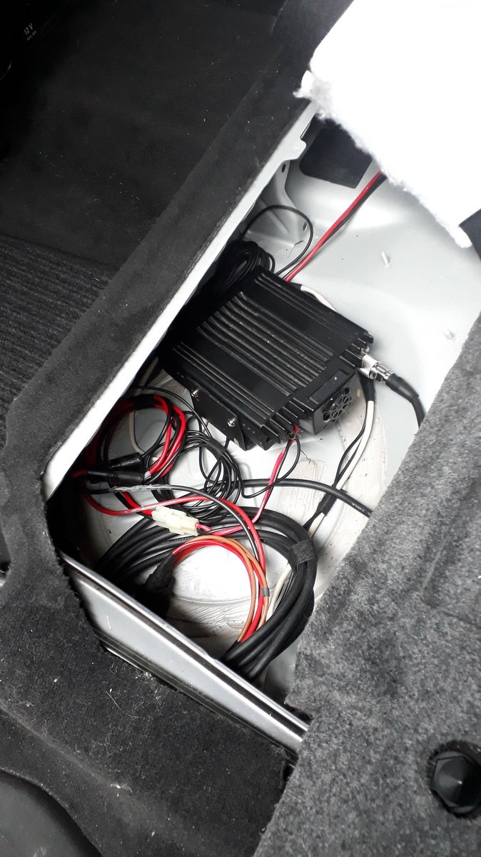

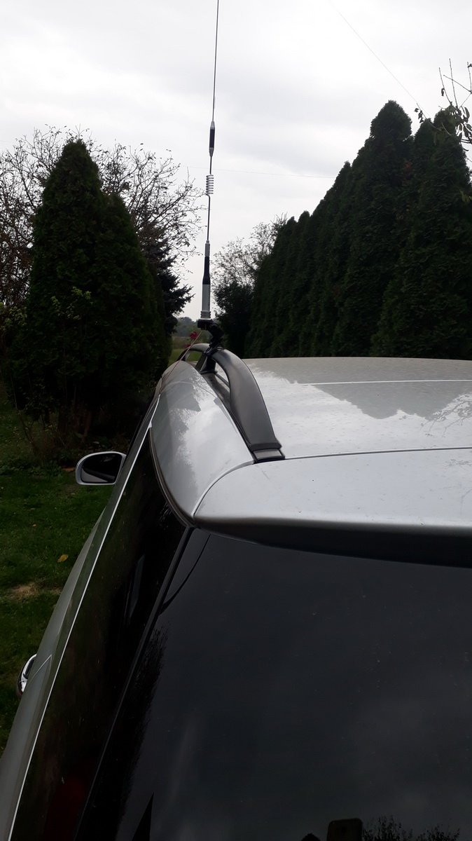

Die Antenne habe ich an der Reling beschädigungsfrei montiert. Habe einen alten Antennenfuß modifiziert, mit Gummi hinterlegt und mit 6 Kabelbindern befestigt. Hält bombenfest..
Die Antenne selbst hat ein Knickgelenk, man kann sie nach vorn oder hinten umlegen (Parkhaus..).
Anlage ist eingebaut und funktioniert. Alle Kabel unter den Form-Bodenteppichen und Verkleidungen verlegt (Stromversorgung 20A v.d. Batterie, Steuerkabel, LAN-Kabel, Lautsprecherkabel zum Bedienteil am Amaturenbrett). Man glaubt garnicht, was man alles wegschrauben und zerlegen muss, um die Kabel unsichtbar zu verlegen..Aber ich habe ja meinen ungar. Hausmechaniker, der anscheinend jede Schraube etc. in den div. Mercedesmodellen kennt. Er ist ja doppelter Meister (Automechaniker + Autoelektriker) und TÜV-Prüfer. Er repariert einfach alles, vom Trabi über Mähdrescher bis zum Hubschrauber (werden vereinzelt noch zum Spritzen der großen Felder eingesetzt). Er ist für mich wie die Auto-Docs vom TV...nur nicht so teuer..
Das meint
P.S. Was man heute weiss, muß man nicht gleich morgen umsetzten (Dachhimmel..)
Das meint

Da auch Deine Fotos ja nicht ewig auf dem Handy bleiben können, wäre es sinnig mal zu lernen, wie die auf den Rechner kommen, mit dem Du hier Beiträge schreibst. Denn dann wäre es keine Großtat mehr, die hier selbst hochzuladen, wie es üblich ist. Aktuell mach ich das doch alles mit Links.Frage: Was spricht dagegen das so zu belassen?
Wenn Du die Antenne anstatt der Mobilfunkantenne einbaust, dann kommst Du doch viel schlechter dran um die einzuklappen.
- Beiträge: 583
..mit den Fotos hab ich so meine Probleme..wollte Dir im Sommer Bilder von unseren Schmetterlingswiesen etc. schicken, die waren schon auf den PC überspielt..trotz Einzel-
sendung hat der ungar. Provider gestreikt, da ihm die Bilder wohl zu groß waren...und ich nicht weiss, wie ich sie klein kriege. Werde da gelegentlich (wenn Du wieder mehr rechtslastig bist..) eine Nachhilfe anfordern...
Mit der Antenne an der Reling hast Du schon recht...fürs Dach spräche nur, daß eine bessere Masse vorhanden ist und kein offenes Kabel mehr sichtbar ist...mal schauen wie sich es so bewährt..Provisorien halten meist sehr lange..
Nochmals DANKE und viele Grüße aus Ungarn

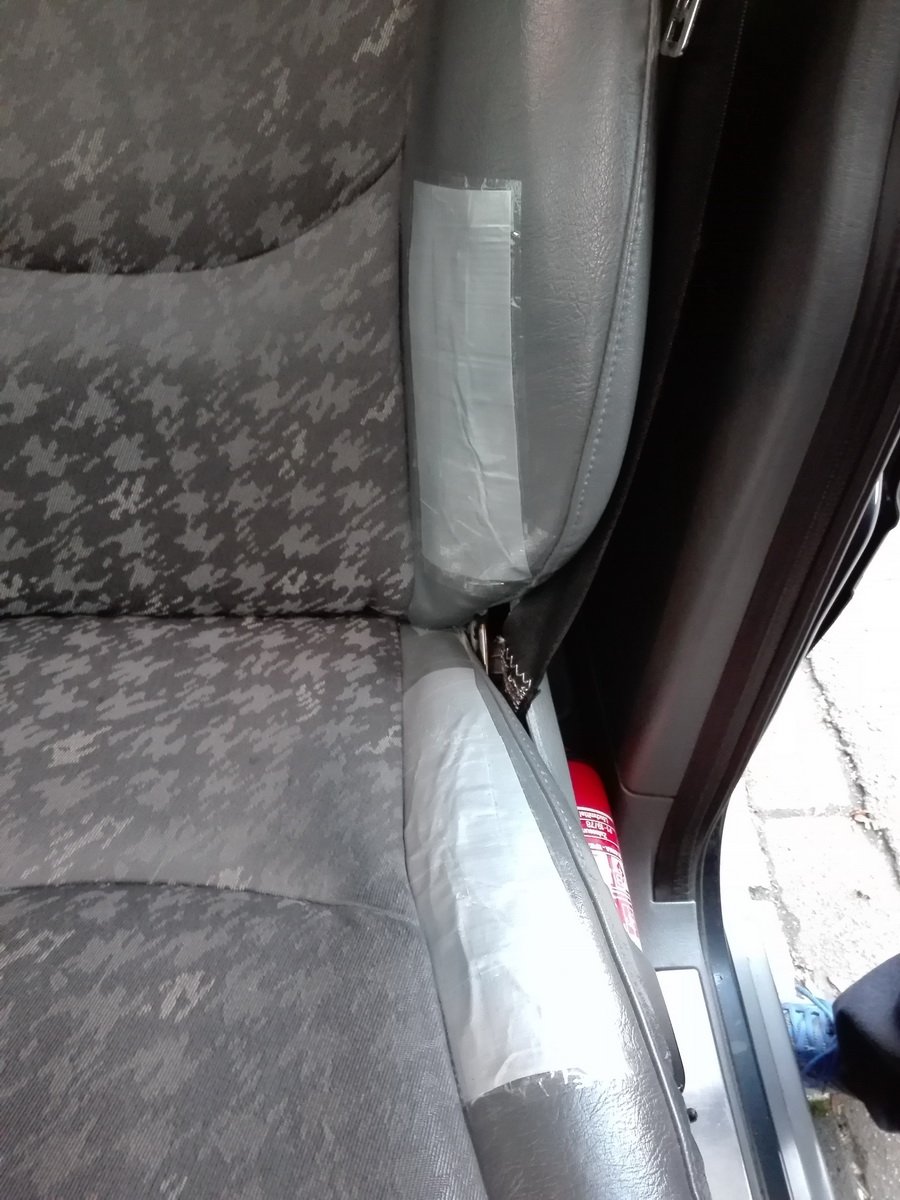

Die neuen Bezüge liegen hier schon mehr als 2 Jahre und es fand sich noch keine Gelegenheit die einzubauen.
So hat der ML heute 2 neue "Pflaster" (sehr individuell angepaßt) bekommen.Denn die alten lösten sich mittlerweile in Wohlgefallen auf und sahen nun nicht mehr besser aus als die Risse und Aufbrüche im billig Kunstleder von Mercedes.

lich aus. Aber wenn du das Projekt sowieso schon aufgegeben hast....., was willst du denn für den Bezug der Sitzfläch haben?

Ein Grund, warum die noch nicht eingebaut sind, ist auch das identische Material. So werden die neuen Bezüge im ML vermutlich nach spätestens 3 Jahren wieder die ersten Risse haben.
Das ist, nach den ganzen MLCD-Erfahrungen genau so unabdingbar, wie die Blenden an der D-Säule. Da blättert bei meinen ausgetauschten Neuteilen auch schon die Glanzschicht ab.
Einfach nur peinlich, was für Materialien da bei Mercedes-Benz verbaut wurden.

mein Garagen Nachbar hat letztens einen kunstleder Sitz mit flüssig Leder repariert. Ich war erstaunt über das Ergebnis! und werde das an meinem Fahrer Sitz auch benutzen. Natürlich gibt es dann auch Fotos davon.

Die sogenannte Teilledersitze sind nichts anderes als Stoff, eingerahmt vom billigsten Kunstleder, welches für einen Sattler oder auch Dekorateur überhaupt vorstellbar ist. Ich hab mich da mal fachkundig beraten lassen.
Diese Lederreparaturchemie, mit denen Kunststopfer sicher gute Ergebnisse an nicht belasteten Stellen erreichen können, sind für das bei meinen Sitzen verwendete Material nicht verwendbar.
