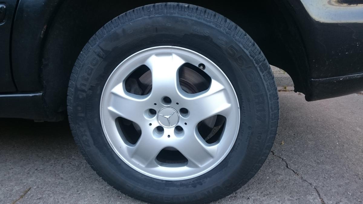

Guten Morgen, Ich habe günstig ein paar Felgen für meinen Ml für Den Winter bekommen. Leider habe ich keine Radschrauben dafür. Es sind 8J 17 H 2 mit der Teilenummer A1634012802. Kann man über die Ersatzteil Liste sehen, welche Radschrauben verbaut sind? Ich müsste wissen welche Form die schrauben haben, im Internet gibt es welche schon den ganzen Satz ab 20€. Wenn es die Von Mercedes zum vertretbaren Preis gäbe, würde ich sie auch von Mercedes nehmen. Gruß Sascha

Hallo Sascha!
Die Felgen sind mit der genannten Nr. nicht oder nicht mehr gelistet.
Zu Deinem ML finde ich wohl Radschrauben (Kugelbundschrauben), jedoch steht da nicht mehr als die Maße und der Preis, hier 5cm Länge und 2,41€/Stück (MLCDler Nettopreis mit Versand). Alternativ werden schwarze oder silberne genannt aber keine anderen Längen.
Beitrag von Harald002 »
Nach meinem früheren Wissen passen die Schrauben bei Alufelgen immer, d.h. du kannst die vorhandenen Schrauben deiner Sommerreifen benutzen.
17:01 Bei MB-Felgen für den ML würde ich das auch vermuten, bin aber nicht sicher, da unter dieser Nr. keine Felgen mehr auffindbar sind und ich es auch schon gesehen habe, daß für "Winterfelgen" andere/längere Radschrauben nötig waren.
Moin,dann steck die Schraube in die Felge und schaue von hinten ob Du 7 Gewindegänge zählen kannst. Stefan009

Hallo,Danke für die hilfreichen Antworten. Zu wissen welche Form die Schrauben haben war wichtig. Die Radschrauben die im Moment noch montiert sind haben 45 mm. Sie sind zu lang,bzw ist am Ende nur noch der Schrauben Schaft ohne Gewinde. Ich habe nachgemessen es sind 1,5 cm zu viel. Weil auch dann die Schrauben zu weit reingedreht würde. Ich werde mal gucken ob ich welche im Internet finden werde. Gruß Sascha

Für die Mercedes Alu-Felgen für Sommerreifen habe ich andere Schrauben als die für die Winterreifen.
