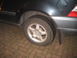

Nach nun deutlich mehr als 20 Jahren hat es mich nun auch mal wieder erwischt:
Plattfuß hinten links!
Auf der Heimfahrt von Büttgen - glücklicherweise (??) als ich schon im Duisburger Süden war. Ein Blechabschnitt, Edelstahl ca. 1mm dick, 8cm lang, mitten in die Lauffläche gefahren.

Den Übeltäter hab ich ja unten schon beschrieben. Der machte sich, nachdem ich einen Ampelstop in Höhe Mannesmann Tor 2 hatte, durch schlagende Geräusche in Raddrehfrequenz bemerkbar. Der Blechabschnitt steckte dann auch wie ein umgebogenes Messer mitten in der Lauffläche des linken Hinterrades. Eindringtiefe nur etwa 1cm aber die Luft zischte deutlich hörbar.
Was tun, so gegen 0 Uhr und noch 2km von zu hause weg? Rausziehen? Weiterfahren ging so nicht, denn das hätte den Schaden sicher vergrößert.
Also - Rausziehen und... Es zischt weiter, aber der Reifen steht noch stabil auf der Straße. Notrad oder ab nach hause? Ok. langsam nach hause. Hoffentlich ist nicht noch die Schranke zu - dann hab ich verloren... Eine unsäglich lange 30-Sekunden Rotphase (man glaubt ja nicht, wie lange solche Ampeln roooot sein können...) - Schranke offen! Ja - daß könnte reichen... Dann kann das Notrad erst im Hellen drauf. Besser ist das...
Noch besser wäre ein voll einsatzfähiger Radsatz. Der steht nur einen km weiter in HaJo´s Garage. Reicht es noch? Nun walkt der Reifen schon gut sichtbar...
Die paar Meter schaffen wir doch auch noch. Zurück - Schanke geht zu... Auweia. Verloren. Jetzt muß ich doch noch ans Notrad. Nach gefühlten 10 Stunden war der Zug durch. Wie geht es dem Reifen. Es sind noch 800m und es walkt gut 2-3cm. Gaaaanz vorsichtig - nicht zu langsam, nicht zu schnell...
Wie lang doch 800m werden können. Aber geschafft. Nun steht der ML dem HaJo007 in der Einfahrt im Weg rum und das schön sonnige Wetter heute ist auch nicht ausredengeeignet. Da muß ich wohl gleich ran, am Sonntag, bei sonnigen 0°C. Aber besser als bei deutlich unter Null des Nachts im Dunkeln auf der Straße den Radwechsel machen zu müssen

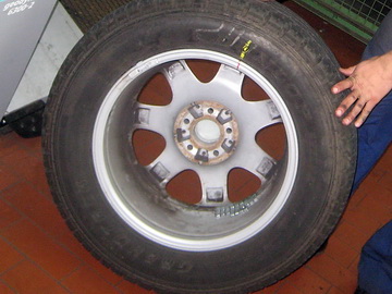

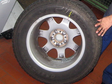

So,nun steht die Könichliche Karrosse wieder auf alten, aber gesunden Füßen. Gesetzestreue M+S (grinzzz) 275er Grandtrek von Dunlop.
Das defekte Rad liegt im Kofferraum und sollte beim *vW wieder instand zu setzen sein. Mal gut, daß Oliver das erwähnt hat, denn da wär´ ich jetzt nicht drauf gekommen, daß der *vW sowas auch macht.

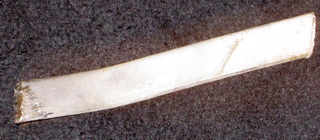

Hier noch die häßliche Fratze des Übeltäters: ...den unter 2mm VA-Stahl tun wir´s nicht...
Die linke, abgeknickte Seite steckte fast mittig in der Lauffläche.
