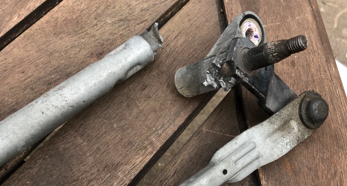

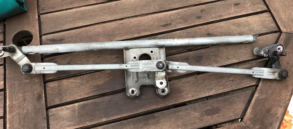

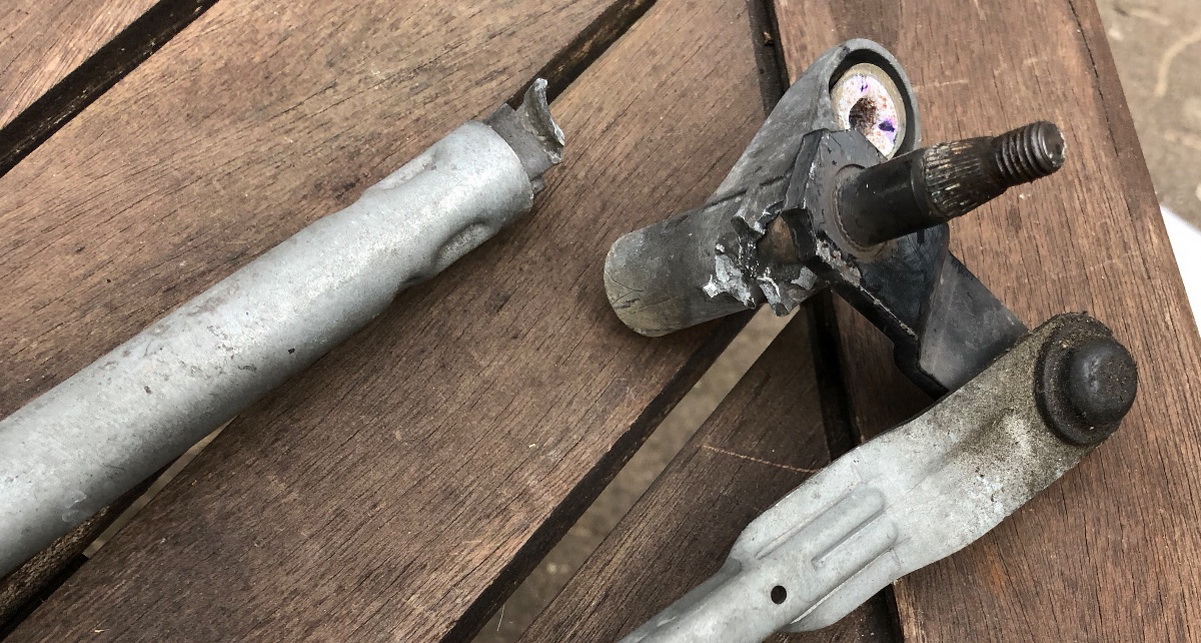

Nachdem meine Scheibenwischer vorn nicht mehr einwandfrei funktionierten, habe ich den Fehler erst einmal augenscheinlich gesucht. Bei einem Blick durch die Aussparung der Achse für den Wischerarm auf der Fahrerseite konnte ich einen Bruch im Gestänge feststellen. „Bewaffnet“ mit der Anleitung von Manfred ML-CD 93, habe ich mich an den Ausbau der Abdeckungen gemacht. Für die Scheibenwischerarme mußte ich mir dann doch einen kleinen Abzieher (Toom 26,99€) holen, weil die sehr fest waren. Damit ging es dann aber gut. Als alles offen vor mir lag, konnte ich den Bruch auch deutlich sehen.Habe mir dann das Ersatzteil (86,48 €) bestellt und mich wieder an den Einbau gemacht. Danke an Manfred für seine hervorragende Anleitung, die mir einige Euronen gespart hat. Somit war dies für mich eine äußerst erfolgreiche Aktion. LG Holger B.
- Beiträge: 22237
Sag bloß, Du hast die Abdeckung da ohne Verluste von Haltenasen rausbekommen.
Das wär dann schon eine Leistung an sich.
Und wo hast Du das Gestänge bezogen? Sieht das ganz genau gleich aus oder gibt es Abweichungen?
- Beiträge: 484
- Postleitzahl: D-24...
- Wohnort: Neumünster
Tatsächlich ist der Ausbau der beiden Abdeckungen ohne Verluste von Haltenasen vonstatten gegangen. Beim Wiedereinbau der obersten Abdeckungen bekam ich dann aber Probleme, wegen der langen Haltenasen. Deshalb habe ich die untere Abdeckung wieder ausgebaut und dann beide Abdeckungen, nachdem ich diese zusammengesteckt hatte, komplett eingesetzt. Das ging ganz gut. Vom Neuteil habe ich leider kein Bild gemacht, da es genauso aussieht wie auf Manfred´s Anleitung und auch die selbe Ersatzteilnummer hat. Anbei der Kaufbeleg für das Teil.LG Holger B.

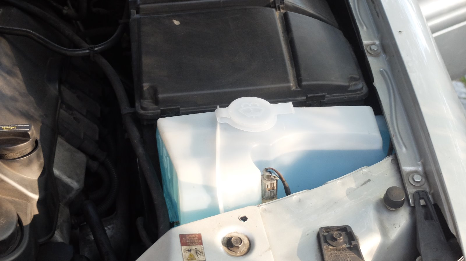

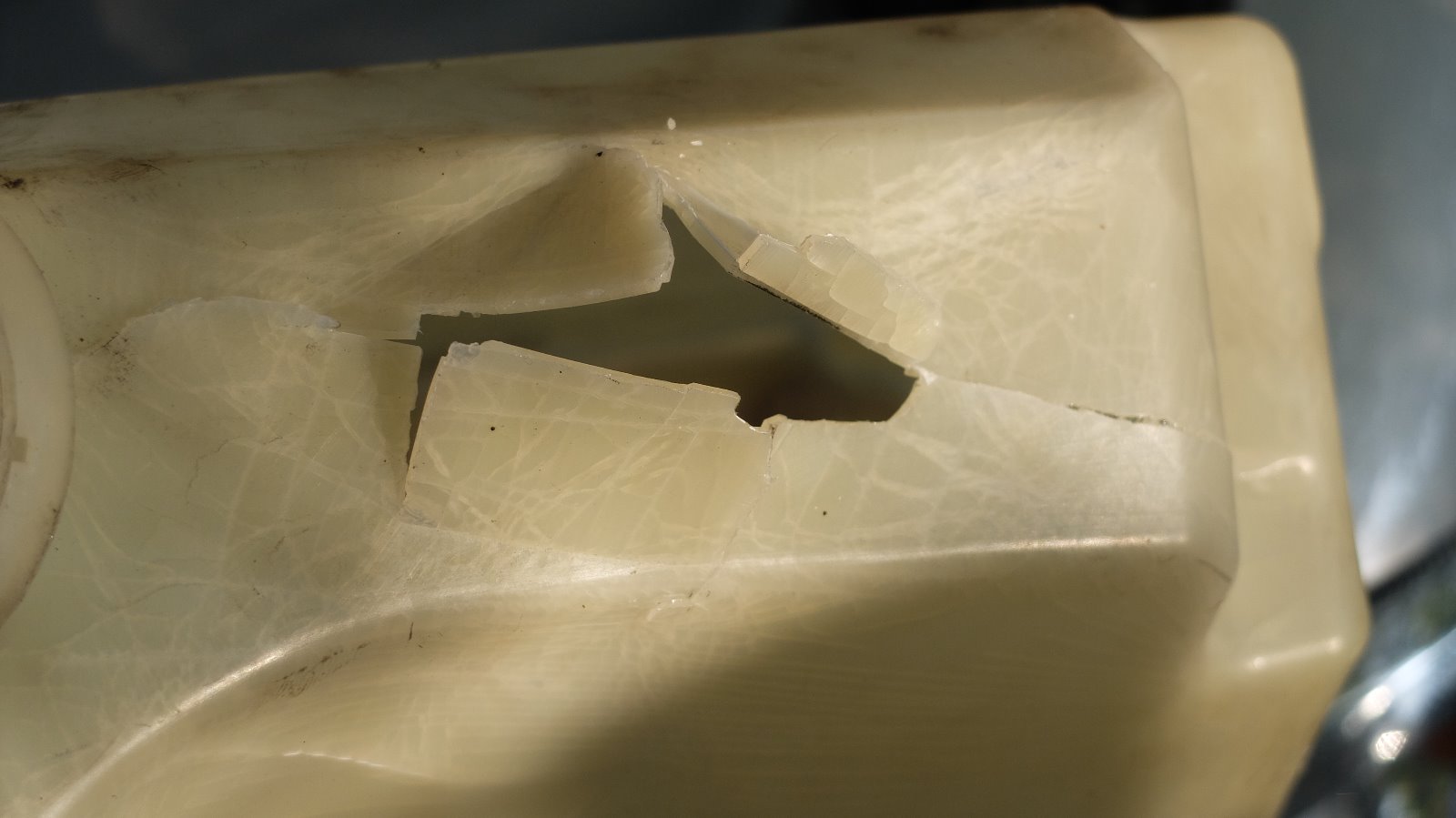

- Beiträge: 8843

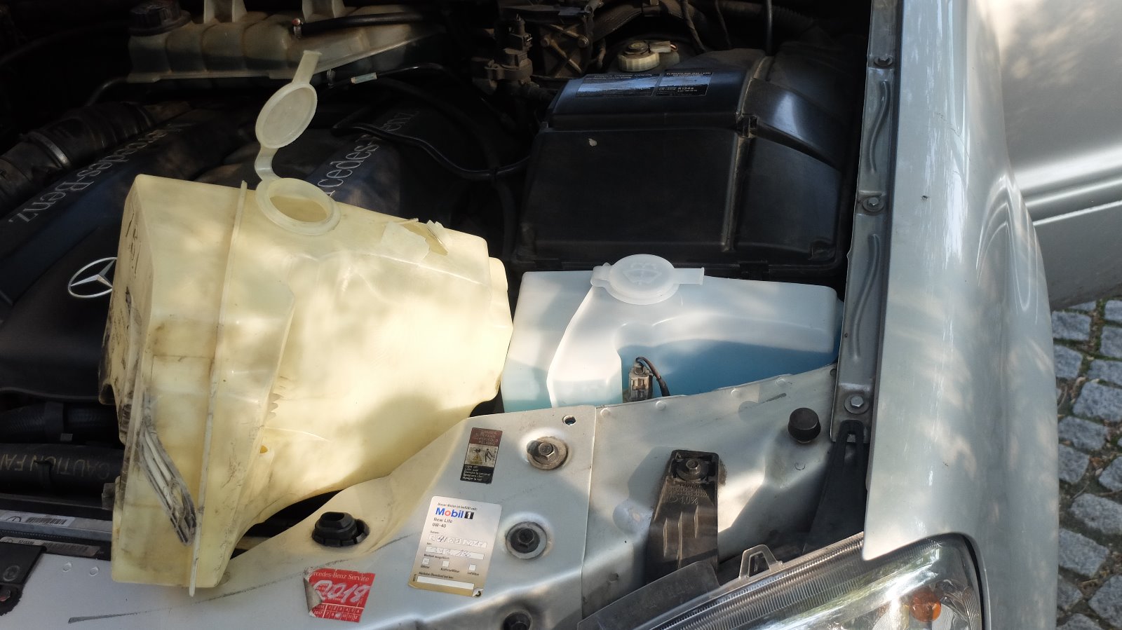

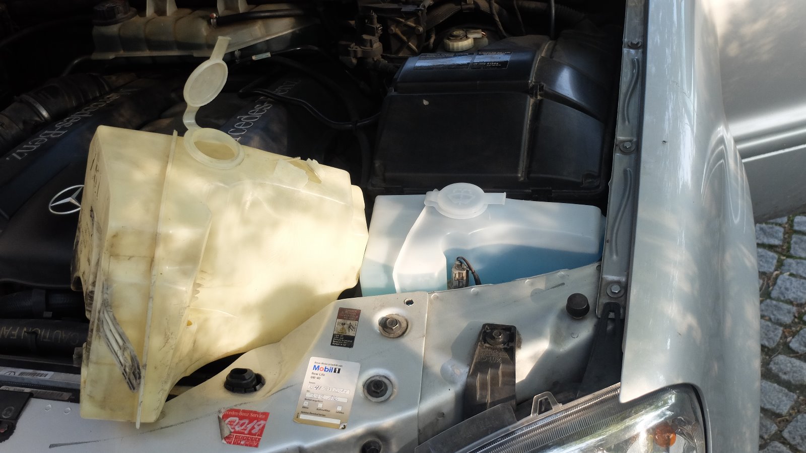

Heute habe ich endlich den Scheibenwaschbehälter ausgetauscht, der schon seit Anfang Juni bei mir liegt. Nach dem Tausch habe ich den alten Behälter mal ein wenig malträtiert und siehe da, er hatte dem nicht viel entgegenzusetzen. Der Austausch ist zwar etwas fummelig, geht aber im Gegensatz zur Beschreibung im WIS ohne Ausbau der Scheinwerfer und der Kühlerbrücke.

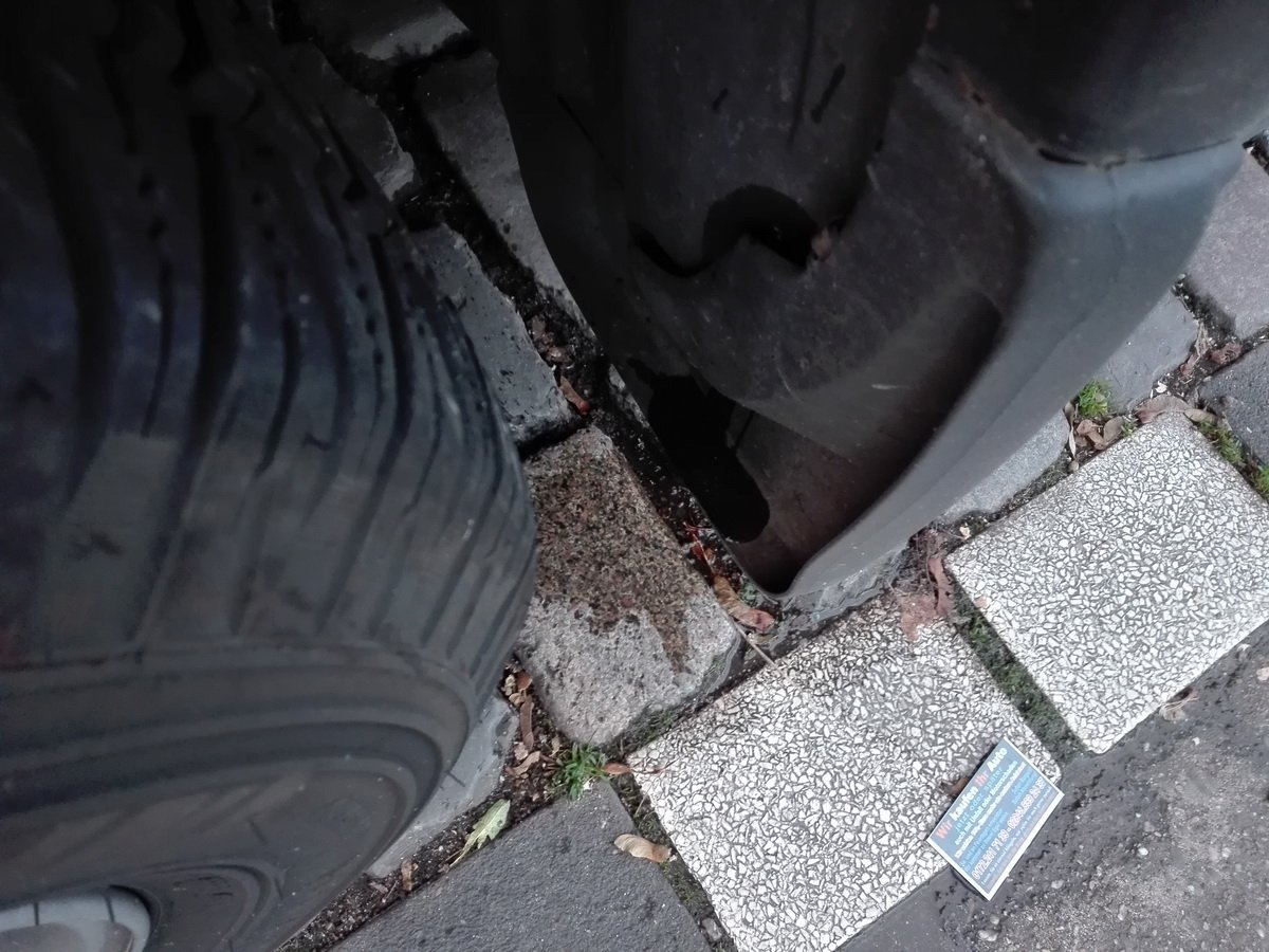

- Beiträge: 22237

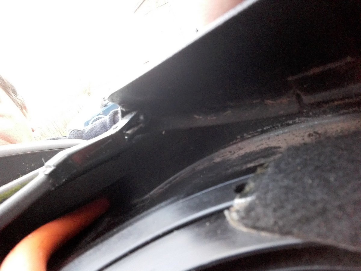

Ohje... Mein ML hat sich wieder eingenäßt.
Beim aktuellen Dauerregen ist es im Fußraum fahrerseitig zur Außenwand hin auf dem Teppich wieder naß. Da hat die letzte do it yourself Reparatur leider nicht lang gehalten. Fast immer unterm Baum parken fordert da seinen Tribut.
- Beiträge: 22237
Heute hab ich "den Kanal" mal wieder versucht frei zu bekommen. Ob das gelungen ist, wird der nächste Regen zeigen.Die Spülung mit 0,5 Litern Wasser ging jedenfalls, soweit ich es sehen konnte, ins Freie.
- Beiträge: 22237
Nun ist schon mal sichergestellt, daß das Wasser nicht am Ablaufschlauch vorbei durch oder an der A-Säule lang läuft. So muß ich schon mal nicht den Dachhimmel lösen, was eine knifflige Sache geworden wäre.
Bis dahin reichte es einfach die A-Säulen-Verkleidung zu entfernen und beim jetzigen Regen dort mal ganz genau zu gucken und zu fühlen. Alles trocken.
Was ich ja gern mal wissen möchte: Gibt es im WIS zu diesem fast bei jedem W163 auftretenden Fehler eigentlich keine Lösung, die den MB-Kunden dauerhaft zufrieden stellt? Und was steht da zum Austausch dieser Wasserablaufschläuche?
Wenn Herr Chevalier da gelegentlich mal forschen könnte? Es hat aber keine hohe Dringlichkeit, da ich bei dem Sauwetter eh da nicht ran gehe, denn ich hab da keine Überdachte "Reparaturstelle".
Und ans "Windeln wechseln" hab ich mich fast schon gewöhnt...
