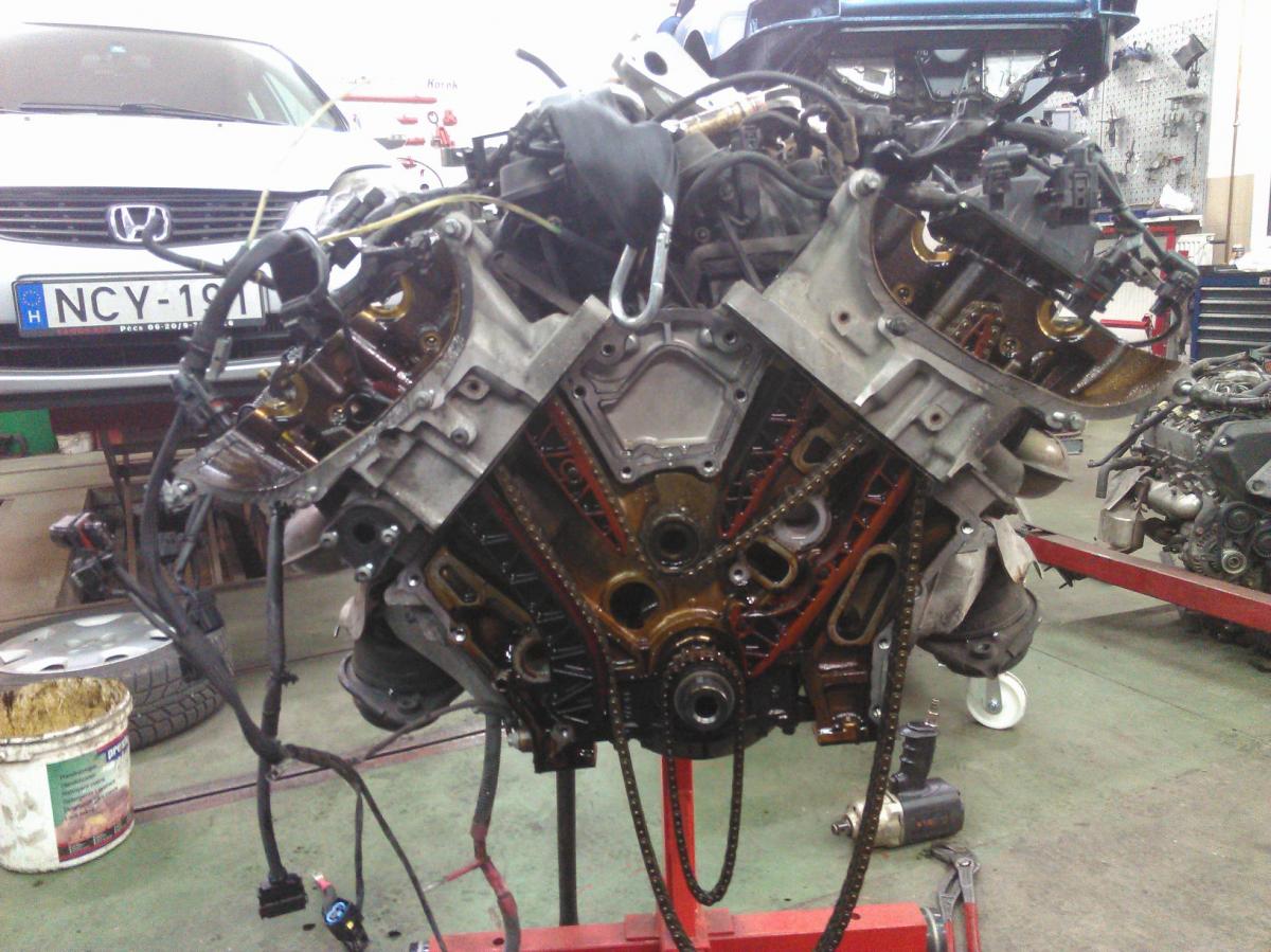

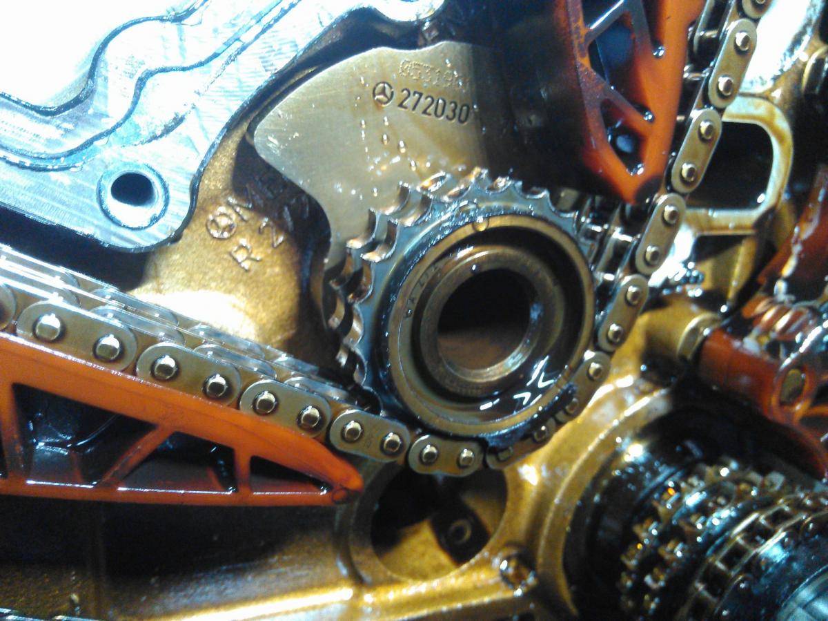

Der Motor unseres "Dicken" ist ausgebaut und zerlegt. Das Zahnrad der Ausgleichswelle ist schon ziemlich zahnlos...zudem wurden eine Reihe von Öl-Undichtigleiten festgestellt: hintere Kurbelwellendichtung, 4 Kunststoff-Stopfen hinten, Klimakompressor,Lenkhilfepumpe....
Bilder habe ich nicht geschafft hier einzustellen..habe sie Klaus per Email geschickt und bitte ihn, diese einzustellen.

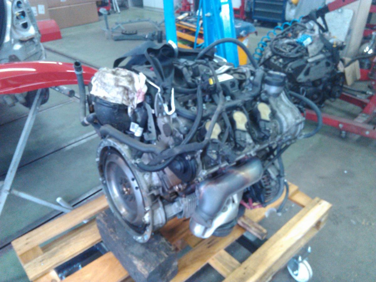

- Beiträge: 582
das Licht am Ende des Tunnels ist zu sehen! Der Motor ist wieder zusammengebaut.
Da auch die Steuerkette getauscht werden musste (und mein Mechaniker/Nachbar geteilte Steuerketten nicht liebt..), mussten auch dieNockenwellen raus und die Zylinderköpfe herunter. Jetzt sind wir noch auf der Suche nach einem Überholungs- satz für die undichte Lenkhelfpumpe.
Dann wird wohl am Wochenende der Motor wieder eingebaut. Hoffen wir das Beste...
Mein Mechaniker macht die Reparatur nach Feierabend, die Teilebestellung dauert hier auch länger...und dann kam ihm auch noch familiär was dazwischen...aber 3 Wochen waren schon eingeplant. Gut, daß wir noch unseren treuen E200 haben..
Unsere "Deadline" ist 10.11., da wollen wir wieder in den Süden abzwitschern (diesmal ohne Wohnwagen..). Ich berichte wieder, wenn unser Dicker wieder läuft.

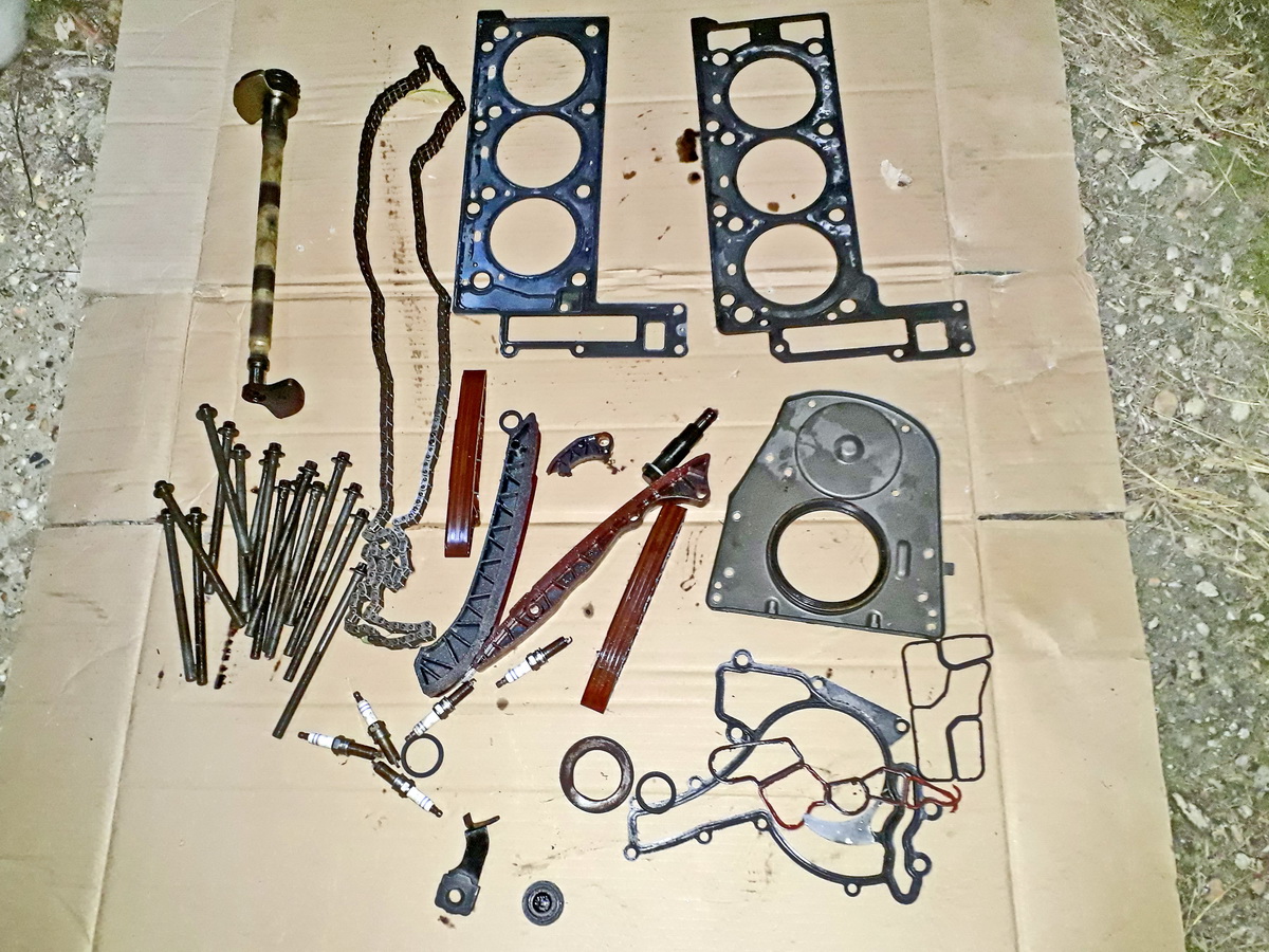

- Beiträge: 582
Endlich! Unser Dicker fährt wieder! Die Reparatur wie von Mercedes vorgeschlagen wäre purer Murks geworden: Die Steuerkette war gelängt und verschlissen, die Gleitschienen abgenutzt und gebrochen (zum Tausch der Steuerkette müssen die Nockenwellen raus und die Zylinderköpfe runter..wenn man nicht eine geteilte Steuerkette verwenden will..und mein Meister will nur in Notfällen...). In der Ölwanne fanden sich reichlich Metallspäne..daher wurde der Motor ganz zerlegt (bis auf Kolben und Kurbelwelle) und gespült, die Ölpumpe zelegt und geprüft. Beim Zusammenbau wurden dann Öllecks behoben (Ventildeckel war nicht undicht, hinten an den Nockenwellengehäusen sind Bohrungen nur mit Kunststoffstopfen verschlossen, dort tropfte es. Erneuert und eingeklebt. Lenkhelfpumpe war inkontinent, Motoröl tropfte auf den Klimakompressor darunter. Im Tausch erneuert,) Bei der Gelegnheit, gut hinzukommen, gleich die Zündkerzen (Iridium) erneuert. Und 2x Öl- + Filterwechsel.
Mein Meister ist um einige Erfahrungen reicher...und ich um 2200.- Euro ärmer...
Das meint
Das meint
- Beiträge: 21914
Hier noch das per gesonderter eMail von Franz175 gesendete, von mir etwas aufbereitete Foto der ausgetauschten Teile.Da frag ich mich doch, wo die restlichen Zündkerzen geblieben sind.
Ansonsten ist das ja schon ´ne Menge an Neuteilen, welche da in den ML gebaut wurden. Hoffentlich hält der nun auch wieder viele Tausend Kilometer.
