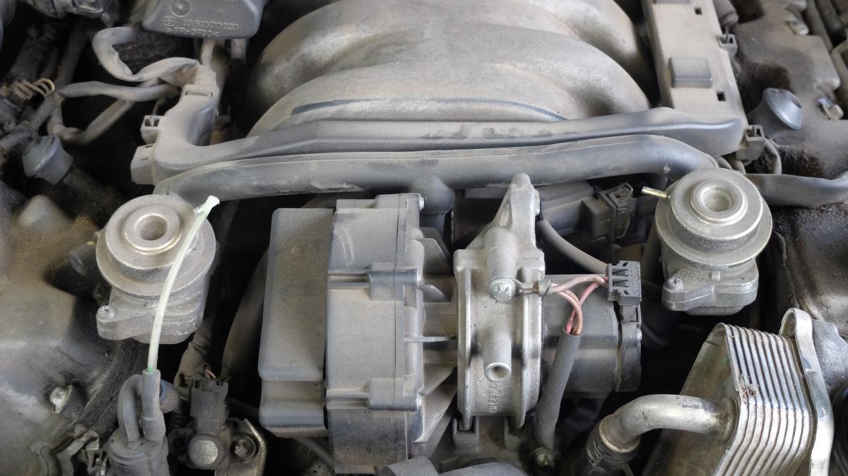

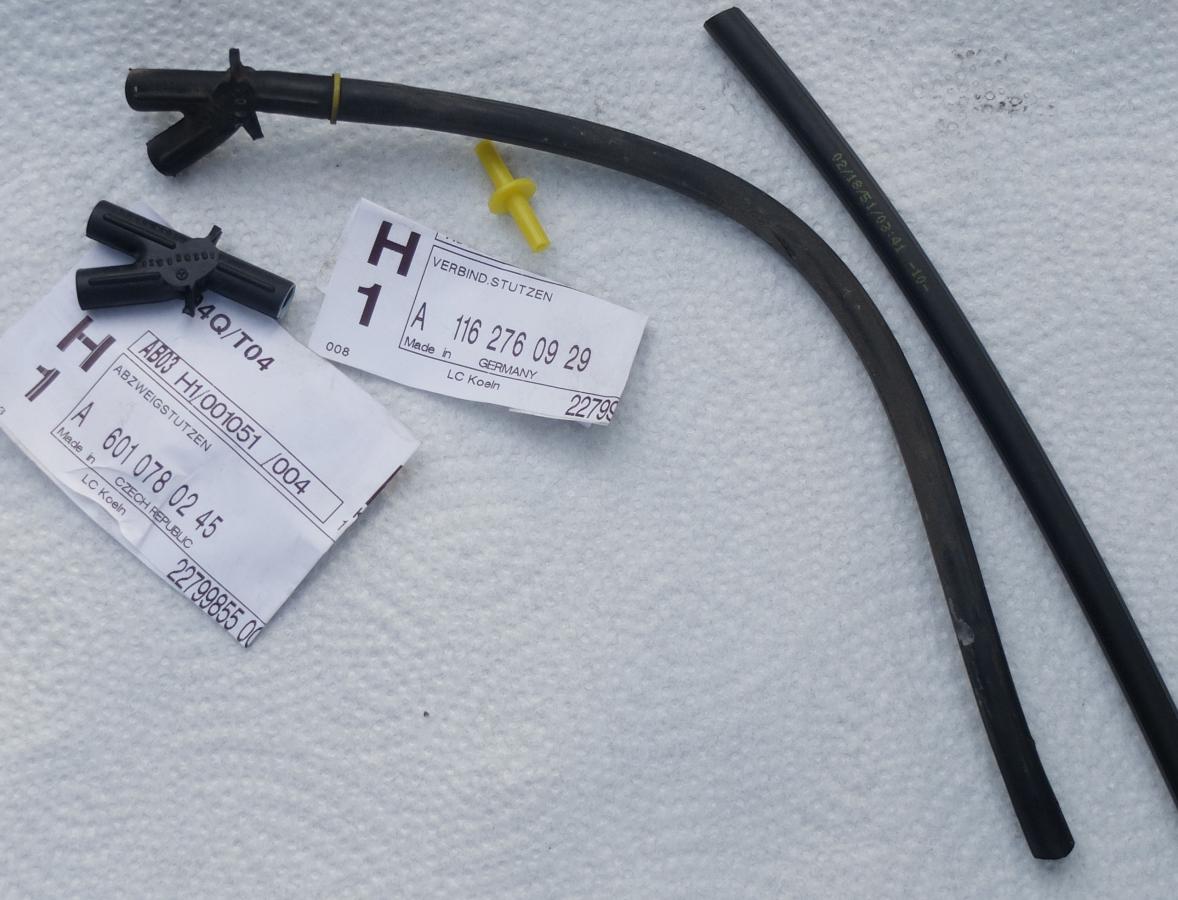

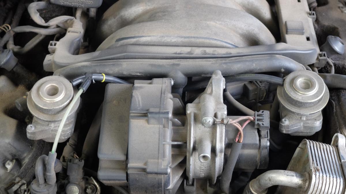

Vor ziemlich genau 5 Jahren meldete ich eine leuchtende Motorkontrollleuchte. Dies wurde damals durch eine defekte Unterdruckleitung hervorgerufen, weshalb der Test der "Luftpumpe" fehlschlug. Damals konnte ich die Leitung ein wenig kürzen und sie hat jetzt ca. 120.000km gehalten. Jetzt leuchtete die Leuchte wieder. Die Leitung war jetzt am Anschlussstutzen aufgeweitet und damit undicht und außer Funktion. Sie konnte für kurze Zeit auch noch einmal gekürzt werden. Jetzt werde ich sie für ca. 5€ Ersatzteilpreis erneuern. Den Fehler habe ich dann wieder mit meiner Diagnosesoftware gelöscht.

Jetzt ist unser ML wieder mit einer neuen Unterdruckleitung für die "Luftpumpe" ausgerüstet. :Chevalier:Manfred093
