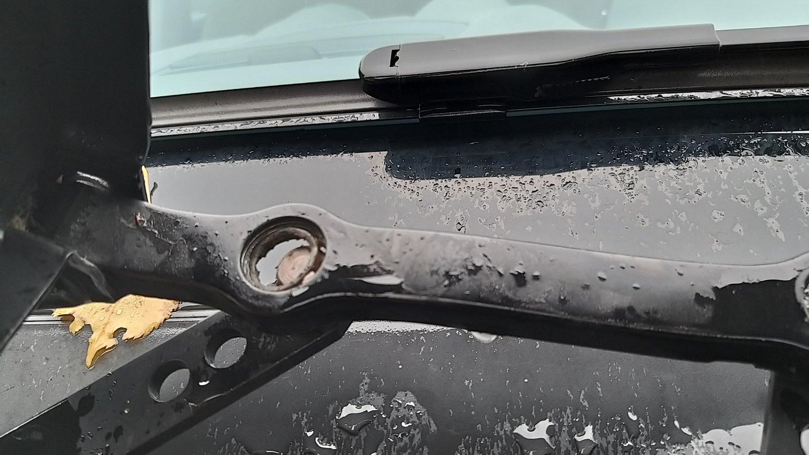

Hallo, heute machte unser ML beim Scheibenwischen merkwürdige Geräusche und der Wischer Beifahrerseite war so merkwürdig ruckelig unterwegs.
Ich habe herausgefunden, dass da irgendetwas herausgesprungen ist. Leider kann ich die Bauteile nicht benennen. Mit den Suchbegriffen Scheibenwischer und Gestänge finde ich nur etwas über gebrochene Gestänge beim W163.
Kann man sowas selbst reparieren? Und wenn ja, wie?

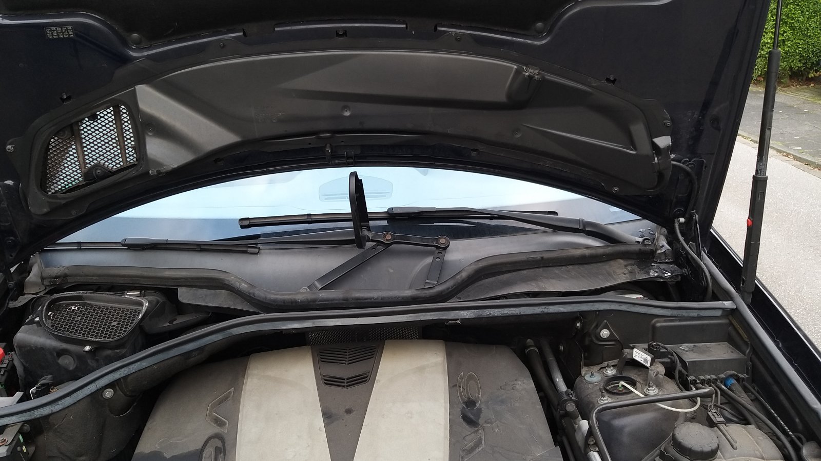

Auf dem Foto kann ich leider kaum etwas erkennen. Hilfreich wäre auch eines, auf dem man die Anordnung am ML sehen kann. Damit Du eine Übersicht hast, was alles zu der Scheibenwischeranlage gehört und bei Dir vielleicht fehlen könnte, schicke ich ein Bild aus der Teileliste mit.
- Beiträge: 6712
Hallo Manfred, jetzt ist es etwas dunkel für halbwegs ordentliche Bilder. Ich hole das nach. Es handelt sich um das Gelenk unmittelbar unter der Zahl 70 auf der Zeichnung. Da ist wohl auseinandergesprungen. Viele Grüße und Danke René10

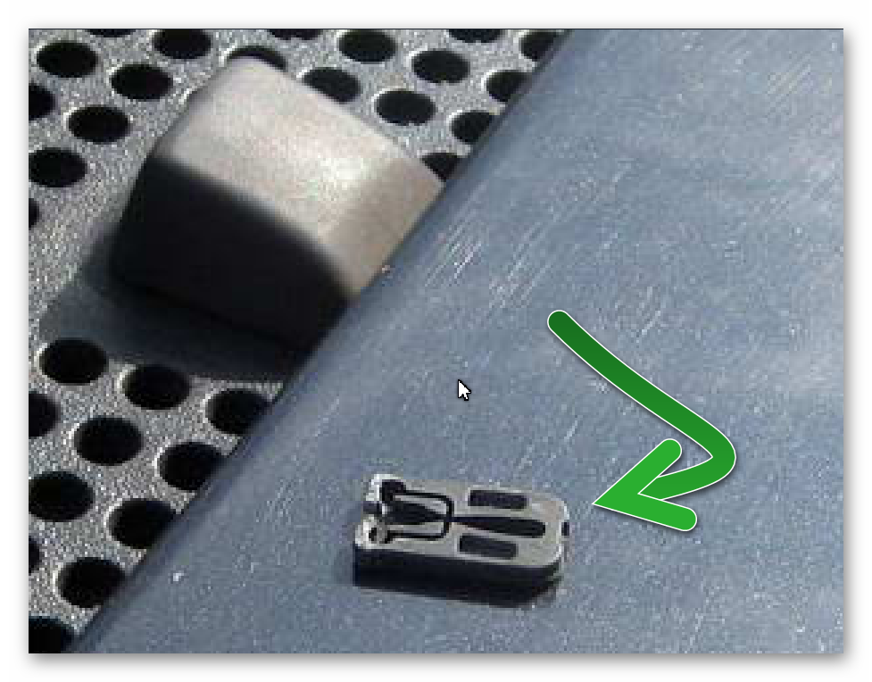

eine Frage zu Waschdüsen.
Bei mir scheint die verstopft zu sein.
#826 seigt ein Bild Was ist das?
Brauch ich das als Werkzeug um die Düsen zu reinigen?

- Beiträge: 22258
Nö, das ist das Innenteil der Waschdüse.
Üblicher Fehler: Das Teil rutscht ein Stück raus und steht dann über. Es sollte bündig mit dem Rest der Waschdüse sein und kann behutsam wieder reingedrückt werden.
Wenn das Teil allerdings schon mal übersteht, kann man es auch ganz rausziehen und mal auf Verschmutzungen prüfen.

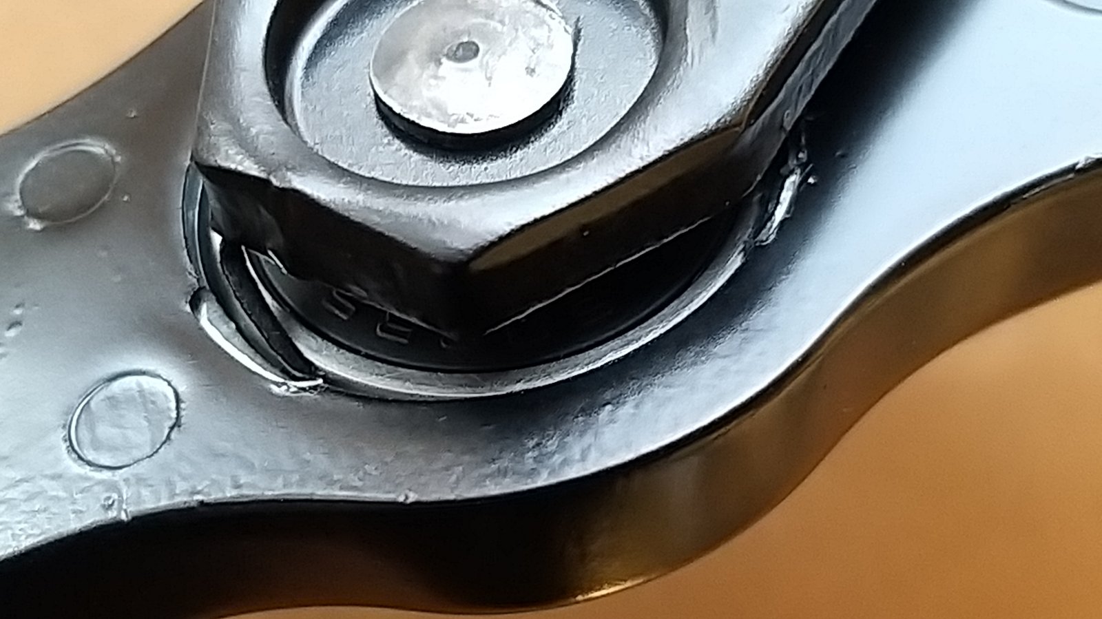

- Beiträge: 6712

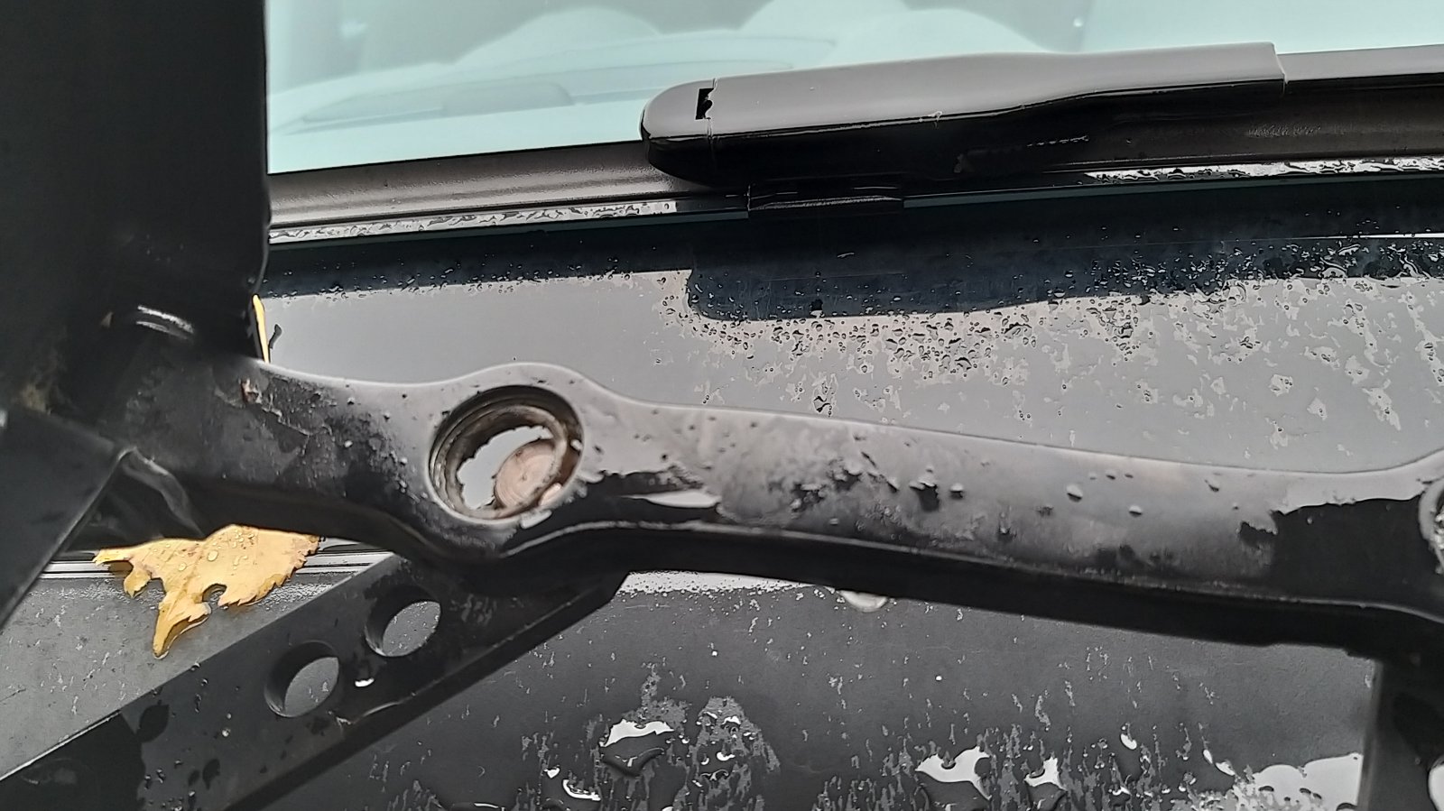

Hallo, ergänzend zu meiner Anfrage von gestern, hier das versprochene Foto.
Ich habe mal versucht, das Gelenk wieder zusammen zu drücken. Es sieht fast so aus, als ob da irgendein Ring oder so fehlt, der den Zapfen des unteren Bauteils im Loch der Wischerarmverlängerung hält.
Mal sehen, ob es da eine Expertenmeinung gibt. Viele Grüße René10

- Beiträge: 6712
Hallo, jetzt wo es trocken ist und ich ein wenig genauer schauen kann, vermute ich, dass in das Loch so eine Art Pressfit-Lager hingehört, das wohl bei mir jetzt komplett fehlt. Vermutlich ist das trockengelaufen und durch die wirkenden Kräfte zerbrochen. Ein Ersatzteil konnte ich nicht sehen auf dem Bild, das Manfred zur Verfügung gestellt hat. Viele Grüße René10
- Beiträge: 8871
Danke für das Foto! Jetzt kann ich das wenigstens einordnen. So quasi Makros ohne Übersichtsfoto werfen immer Rätsel auf. Aber was da fehlt, kann ich Dir leider nicht sagen. Kannst Du an der zweiten Lagerstelle nichts erkennen? Als Ersatzteil wird ja nur der komplette Arm für 69,07€ gelistet. Dessen Austausch dürfte relativ einfach möglich sein: Die beiden Muttern entfernen und den Arm abnehmen. Allerdings sitzen die eigentlich immer auf einer konischen Welle, weshalb man meistens noch einen Abzieher benötigt, weil sie sehr fest sind.

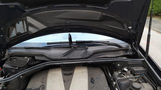

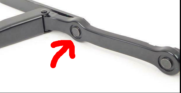

Hallo, da wohl niemand in der Lage war, ein Detailfoto zu machen, habe ich eben mal eines zusammengebastelt.
Das Gelenk, das mit dem roten Pfeil markiert ist, ist auseinandergesprungen. Wie man sieht befindet sich um den Zapfen herum ein eingelassener Ring. Da auf dem von mir vor zwei Tagen erstellte Foto zu sehen ist, dass um den Zapfen herum leichte Ausfransungen zu sehen sind, vermute ich, dass dieser Ring (vermutlich ein Kunststofflager) zerbrochen und in Einzelteilen irgendwo auf die Reise gegangen ist. Ich habe mir die Mühe gemacht, bei eBay nach dem Ersatzteil zu suchen und habe mir die Detailbilder mal genau angeschaut. Leider lässt sich nicht genau sagen, was dort verbaut ist. Auch am Fahrzeug in eingebautem Zustand ist das für mich nicht zu erkennen.
Scheibenwischer halte ich für ein sicherheitsrelevantes Bauteil. Deswegen will ich hier gar nicht lange herumexperimentieren. Im richtigen Thema will ich demnach gleich eine Bestellung aufgeben, denn bei eBay kosten die Ersatzteile jenseits der 100€ und hier im MLCD rechne ich mit rund 80€. Den Abzieher besorge ich mir ebenfalls bei eBay - der Tipp war mal wieder Gold wert, besten Dank dafür Manfred.

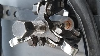

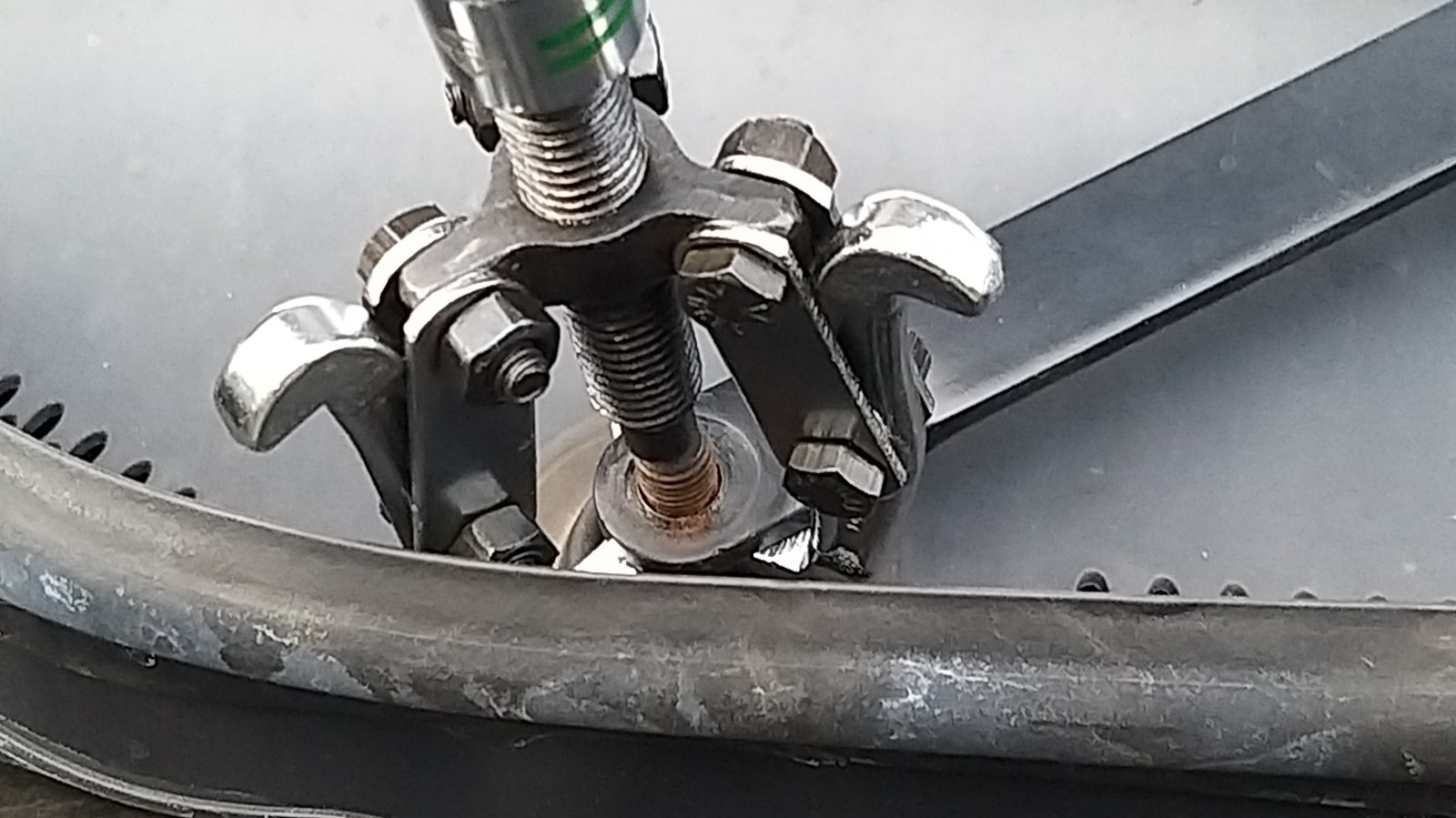

- Beiträge: 6712

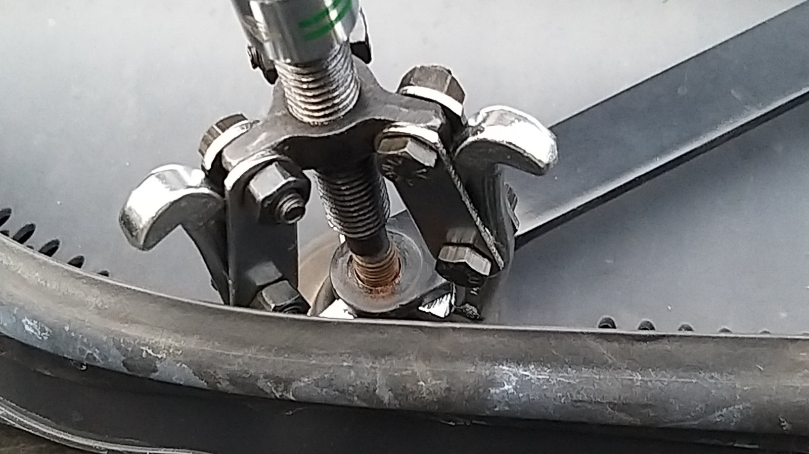

Hallo Holger, ich habe nun einen geliehenen Satz Abzieher von Beast Tools. Es sind drei Stück unterschiedlicher Größe mit jeweils drei Armen in der Packung. Die machen einen sehr massiven Eindruck. Erste Betrachtung sagt mir, dass der kleinste Abzieher völlig ausreicht. Ich werde weiter berichten, sobald das ASz das Ersatzteil geliefert hat. Viele Grüße René10

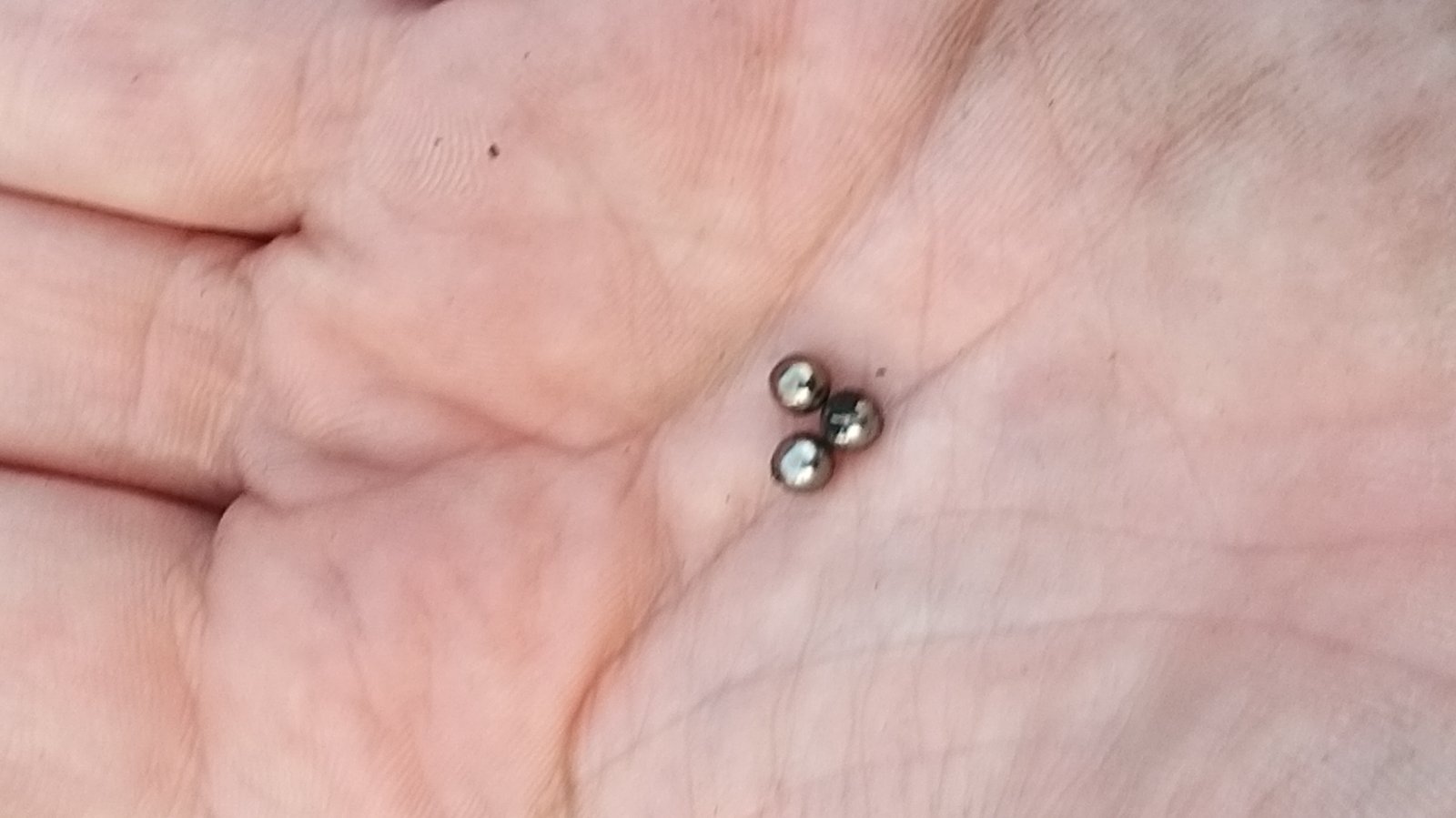

- Beiträge: 6712

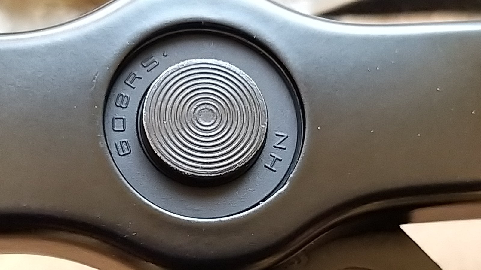

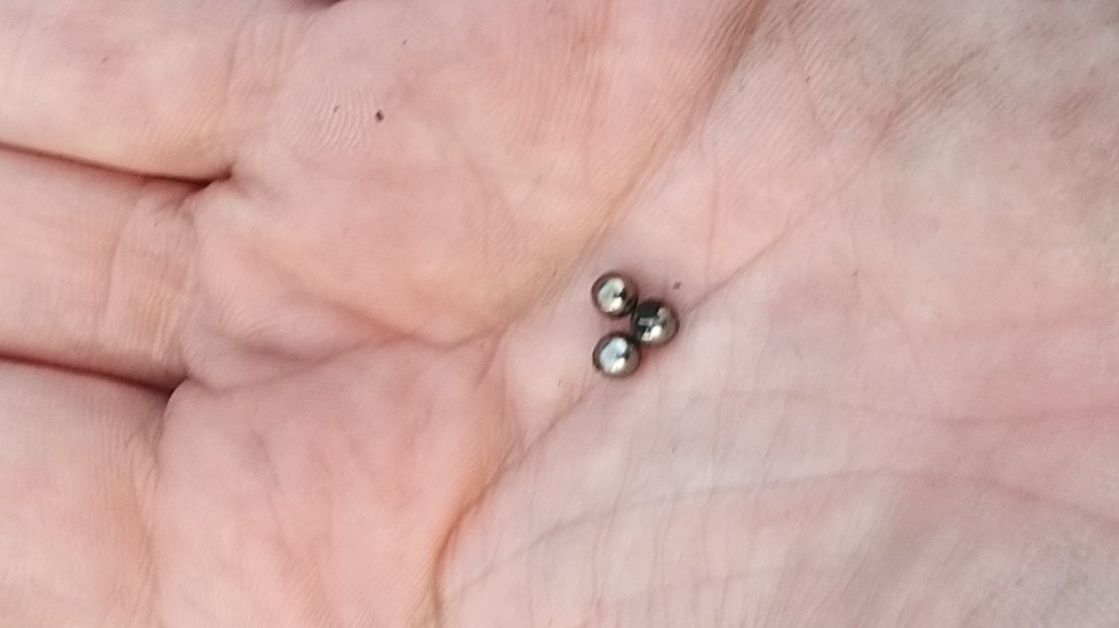

Hallo, ich habe soeben das Paket mit dem Ersatzteil in Empfang genommen und mal fotografiert, was denn nun für ein Lager in diesem Gelenk verbaut ist.
Seht selbst: Für mich sieht das ganz schwer nach einem gedichteten Industriekugellager aus. Ich hätte hier jetzt maximal ein Kunststoffgleitlager erwartet. Ich mache mich gleich mal an die Reparatur
- Beiträge: 6712
...und fertig! Wie Manfred schon sagte, das ging kinderleicht.
Mit dem richtigen Werkzeug war das alles kein Problem.
Jetzt wischt der Wischer wieder zufriedenstellend und der nächste Regen kann kommen.
Danke nochmal für die Unterstützung!
