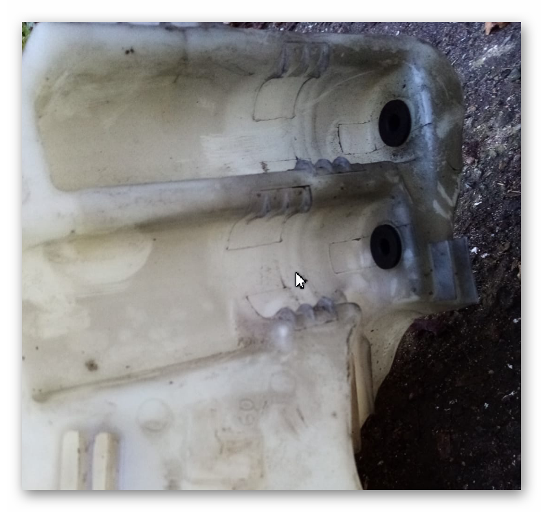

Da gibts ganz gern Risse.
An den Pumpen, aber auch an und unter den Dichtungen am Wasserbehälter. Sieh Dir das ganz genau an, bevor Du da was ersetzt. Reparieren/Abdichten hat da noch nie was gebracht. Da müssen Neuteile her.
ich Danke dir mein Könich.
Das hätte ich sowieso jetzt gemacht, bei den Preisen.
Weisst du ob der Tank einfach auszubauen geht?
- Beiträge: 22325
Sofern Du beim Original bleibst, keine Großtat.
Einen mit mehr Volumen einzubauen hingegen ist schon etwas kniffliger. Das Ding weigert sich nämlich so gut es kann, da reinzugehen. Da das aber echt was bringt (meiner Meinung) hab ich das gemacht, als mein Wischwasserbehälter Risse in den Pumpensitzen hatte und die Undichtigkeiten nicht wegzubekommen waren.
- Beiträge: 8919
Soweit ich es erinnere, wird nur noch der große Behälter vom Mopf mit 7,6l geliefert.

so, noch mehreren Versuchen ist jetzt endlich meine Garage trocken.
Zuletzt waren es die Dichtungen des Wischwasserbehehälters zu den Pumpen.
Beide getauscht, ready.
Und Manfred, du hattest recht, es ist der 7,6Ltr-Tank. Ich Danke Dir nochmal. Ich hoffe dann auf meiner nächsten Tour klare Sicht zu haben.
