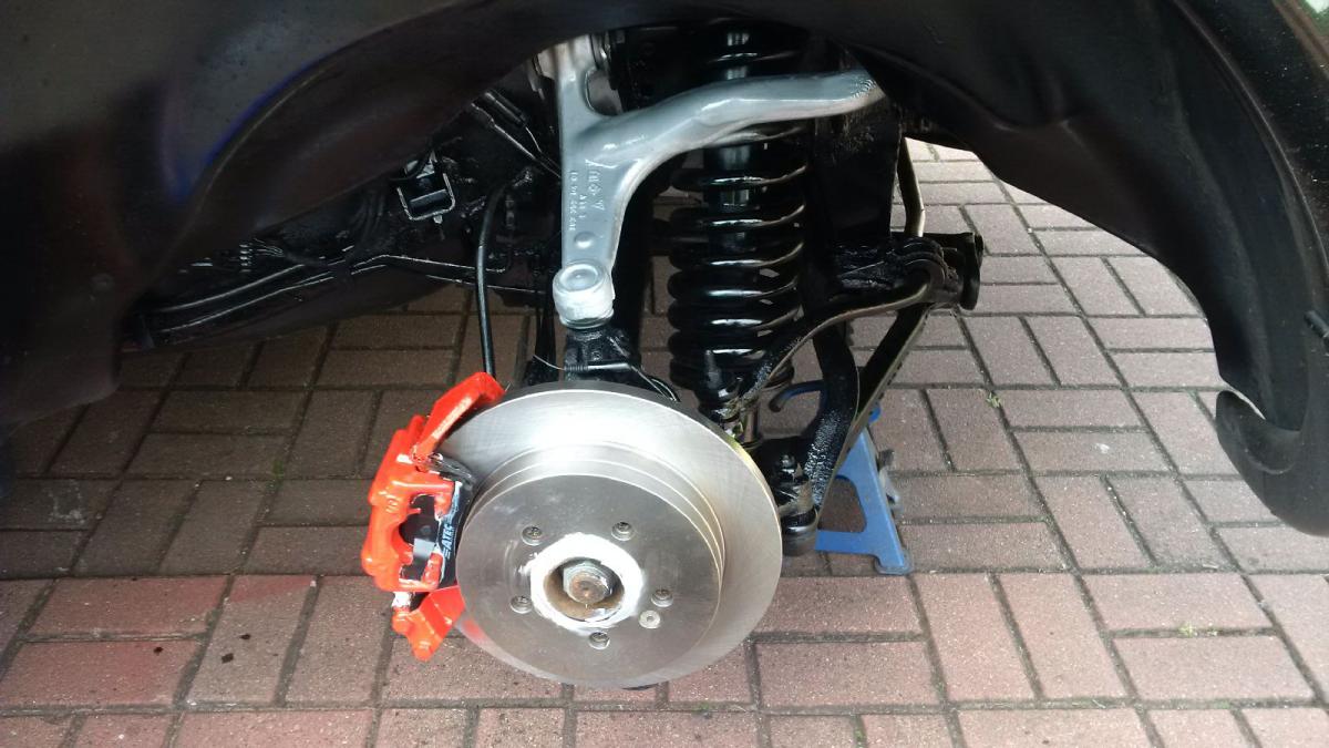

Die ML WEEKS gehen dem Ende zu, erledigte Arbeiten bis heute:
1. Entrostung Unterboden und neu Versiegeln mit speziell Farbe „CHECK“
2. Traggelenke vorne erneuert L&R „CHECK“
3. Heizungsanlage in Stand setzen ( Stellmotor Tauschen) „CHECK“
4. Wartung Lamellendach „CHECK“
5. Bremsscheiben & Bremsklötze vorne "Check"
Arbeiten begonnen
leider noch nicht weiter gemacht wegen dem Wetter
1.Türen Entrosten und bei Lackieren
Noch offen:
Bremsschläuche vorne L&R erneuern
Bremsscheiben hinten erneuern inkl. Bremsklötze und Feststellbremse
Lg aus Wittenberg

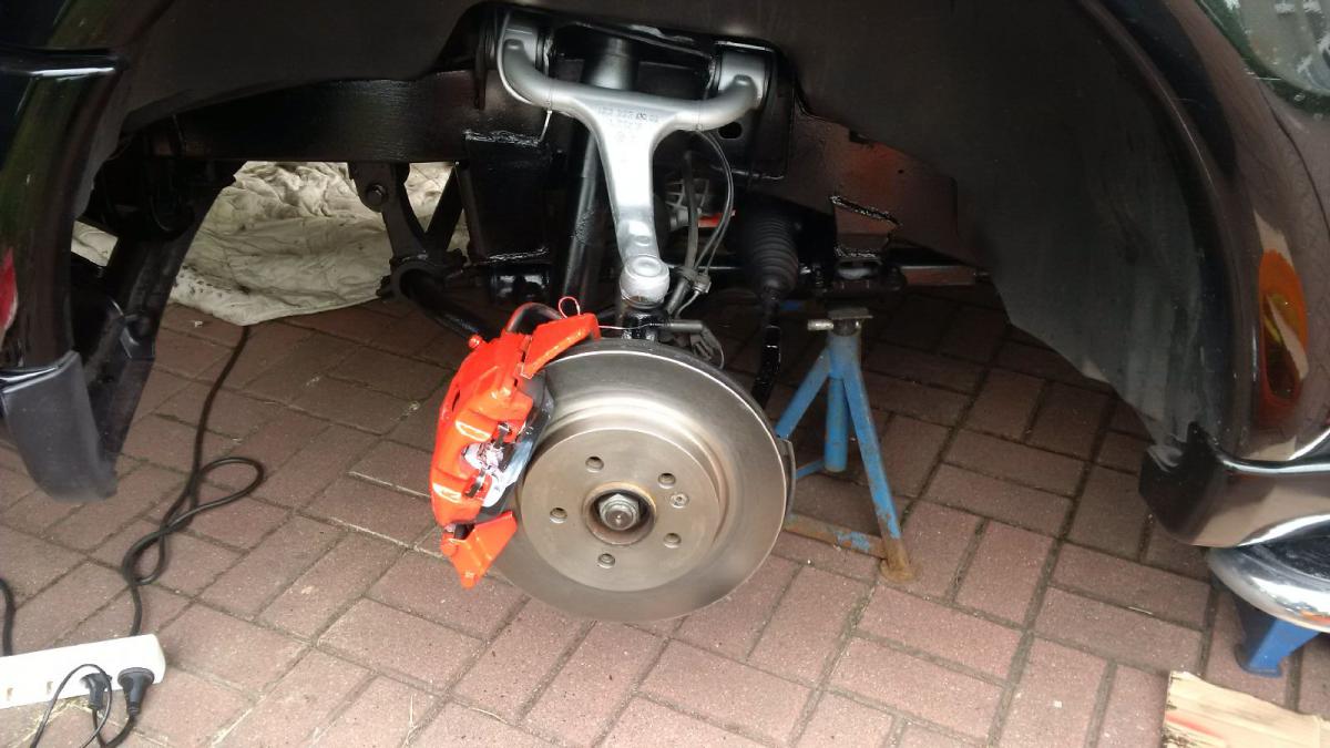

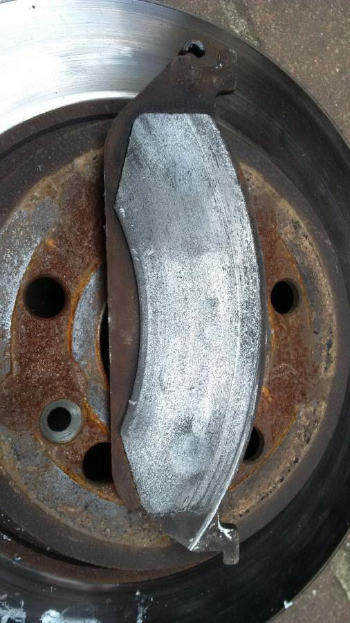

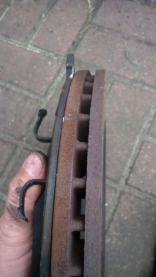

Die ML-WEEKS gehen dem Ende zu.
Erledigte Arbeiten bis heute:
6. Bremsschläuche vorne L&R erneuern "CHECK"
7. Bremsscheiben hinten erneuern inkl. Bremsklötze und Feststellbremse Jetzt nur noch die Türen
(leider noch nicht weiter gemacht wegen dem Wetter)
1. Türen Entrosten und bei lackieren
Und bald geht es zum TÜV, mal sehen was wird. Ich werde dann berichten.
lg aus Wittenberg

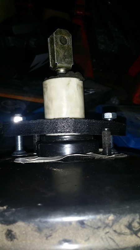

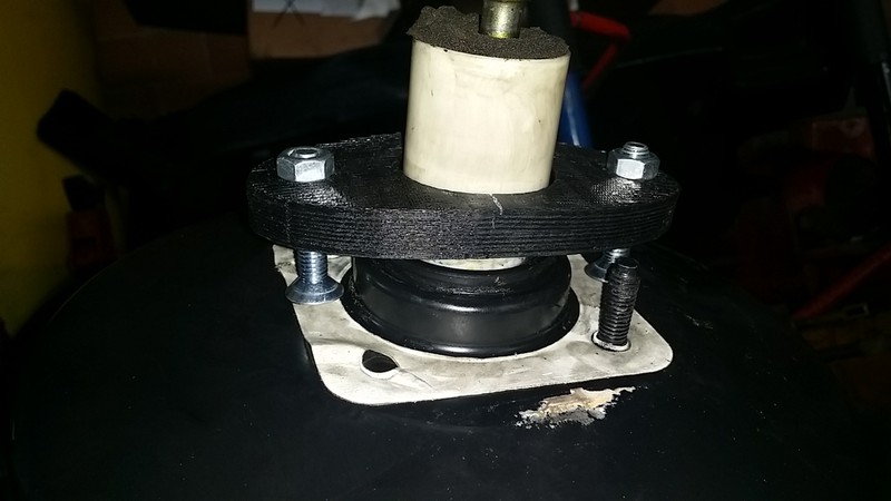

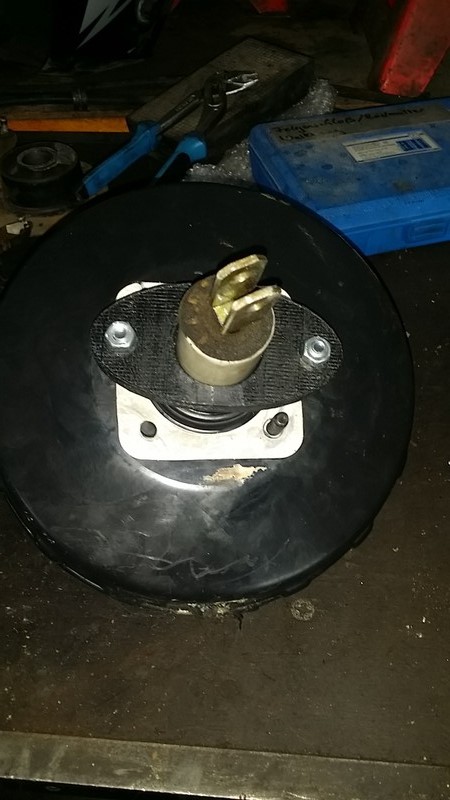

ich möchte Euch meinen Erfahrungsbericht bzgl. meines defekten Bremskraftverstärkers und einen gescheiterten Reparaturversuch mitteilen. Vielleicht hilft es dem einen oder anderen hier im Forum, um nicht die gleiche Erfahrung wie ich, machen zu müssen.
In der letzten Woche machte sich ein Zischen aus dem Fußraum bemerkbar. Nach kurzer Suche, stellte sich heraus, dass beim Betätigen des Bremspedals das Zischen aufhörte, ließ ich das Pedal wieder los, zischte es weiter.
Also hatte mich der Klassiker auch erwischt: Der Bremskraftverstärker war undicht!
Eine Recherche im Internet ergab, dass genau für diesen Defekt ein Reparatursatz erhältlich ist. Für ca. 50 Euro dachte ich mir, kann man nicht viel falsch machen. Also den Rep.-Satz schnell bestellt.
Mit der Post bekam ich eine ovale Kunststoffscheibe in der sich drei Bohrungen befanden. In der mittleren großen Bohrung waren zwei Dichtringe eingebracht, in den beiden äußeren Bohrungen befanden sich zwei M8 Senkkopfschrauben. Diese ovale Kunststoffscheibe muss, nachdem im Fußraum der Halterahmen samt Bremspedal demontiert ist, über den Zylinder geschoben werden, der vom Bremskraftverstärker in den Fußraum ragt und an dem das Bremspedal befestigt wird. Durch die zwei weiteren Bohrungen in der Scheibe wird diese mittels der beiden mitgelieferten Senkkopfschrauben mit dem Halterahmen des Bremspedals fest verbunden. Die beiden Dichtungen in der Kunststoffscheibe übernehmen die Abdichtung der defekten Manschette des Bremskraftverstärkers.
Von der Idee her sicher eine einfache und kostengünstige Methode, den Bremskraftverstärker wieder dicht zubekommen (wenn es denn klappt). In der Praxis scheitert es bereits daran, dass man nicht genug Druck auf die Manschette geben kann. Bis zur Abdichtung, sprich bis zum Beenden des Zischens hat die Kunststoffscheibe nicht gehalten. Sie brach vorher schon an der dünnsten Stelle. Aber auch bei weiterer und eingehender Betrachtung ist diese Methode, den Bremskraftverstärker wieder dicht zu bekommen, sich kein zu empfehlender Weg. Die Manschette des Bremskraftverstärkers wird hier zusammengedrückt und die eigentliche Abdichtung übernehmen die zwei Gummiringe in der Kunststoffscheibe. Ich kann mir nicht vorstellen, dass diese einfachen Ringe genauso dauerhaft und verlässlich abdichten, wie die Manschette im Bremskraftverstärker selbst. Allenfalls als Provisorium zu empfehlen, um die nächste Werkstatt zu erreichen, wenn überhaupt.
Meine Entscheidung war dann: „Einmal neu bitte!“ mit dem Fingerzeig auf den Bremskraftverstärker.
Das Fazit: Die 50 Euro sparen und direkt in einen neuen Bremskraftverstärker investieren, auch wenn es in der Geldbörse weh tut (in meinem Fall insg. 1120 Euro). Jedoch spart es Zeit, Nerven und letztlich auch Geld. Abgesehen davon, dass die Bremse nun mal „DAS“ sicherheitsrelevante Bauteil am ganzen Kfz sind und hier besser nicht repariert sondern lieber ersetzt werden sollte.
Als angenehmen Nebeneffekt stellte sich ein Bremskomfort ein, den ich so noch nicht von meinem ML kannte. Ein leises Antippen des Bremspedals reicht und der Wagen steht. Das war vorher nicht so. Ich hatte immer das Gefühl, dass ich mehr Bremsdruck aufs Pedal geben muss, als bei meinem W123. Andererseits dachte ich mir, wiegt der ML auch fast 2,2 Tonnen und da muss man wohl die Bremse fester treten. Aber wie sich nun zeigt, scheint der Bremskraftverstärker wohl seit meine Übernahme nicht die volle Leistung erbracht zu haben. Jedenfalls bin ich froh, dass an dieser Stelle alles in Ordnung ist.
Gruß Holger063
Das erste Bild zeigt das Prinzip. Man muss sich hier noch den Halterahmen des Bremspedals denken, an den die Kunststoffscheibe geschraubt wird. Durch das Anziehen der Schrauben wird die Scheibe gegen die Manschette gedrückt und soll so abdichten.
Auf dem zweiten Bild sieht man die Stelle, an der die Scheibe gebrochen ist.

- Beiträge: 22243
Re: Bremsen, ABS, ETS & Co.
Nun, das war ja mal eine ganz komische Idee, die Bremse so reparieren zu wollen.
Hier hast Du vorab wohl darüber nichts gesagt/gefragt, da es dann sofort Kontra gegeben hätte.
Das aber hätte dann auch die besagten 50,-€uro und die ganze unnütze Arbeit gespart. Schön aber, daß Du hier nun diese Erfahrung den "sparsamen" MLCDlern unter uns zur Verfügung stellst.
Holger063
Hallo Könich, auch wenn man mal ins Klo gegriffen hat, kann man ja Manns genug sein und dazu stehen. Dafür schreibt man Erfahrungsberichte. Wenn es einem anderen dann hilft und sei es, dass er eben diesen Fehler nicht macht, hat es sich doch schon gelohnt. Gruß Holger063

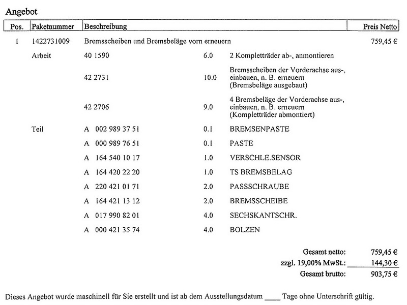

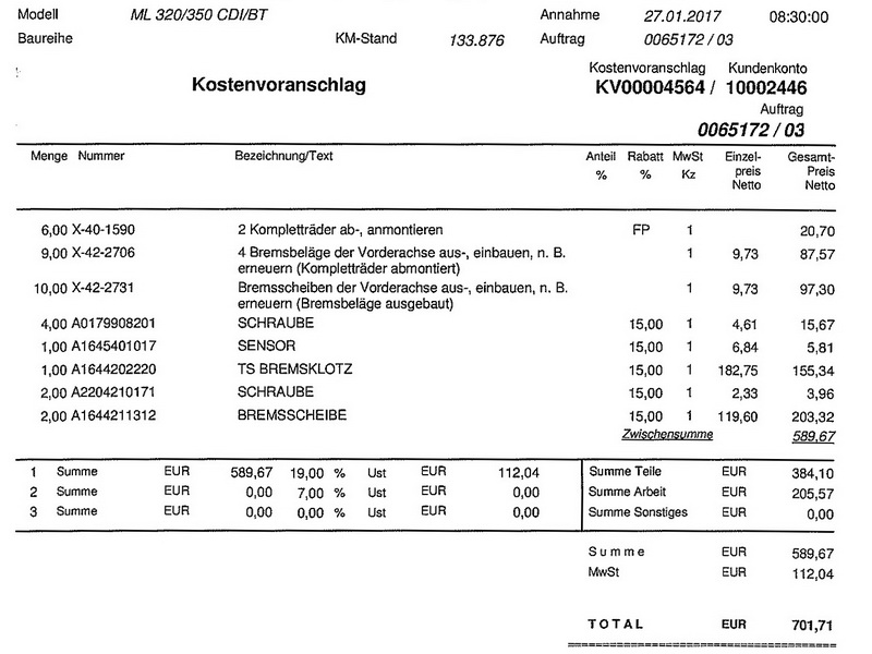

Hallo, bei unserem blauen Frosch sollten jetzt mal langsam die vorderen Bremsen inkl. Bremsscheiben, -beläge und -belagfühler gewechselt werden. Ich habe hier ein Angebot über 630 € (inkl. Originalersatzteile und MWSt) vorliegen. Was würde das Ganze eigentlich beim AhK kosten? Ich frage mich gerade, ob sich der Aufwand über Neuss inkl. Wartezeit lohnt. Viele Grüße René010
- Beiträge: 22243
Da werde ich dann mal einen Kostenvoranschlag einholen.
Um nicht Äpfel mit Birnen zu vergleichen wäre es allerdings nur fair, wenn Du hier auch Ross und Reiter benennst. Von wo ist der KV und was heißt hier Originalteile?
- Beiträge: 8853
Die Listenpreise alleine für die Original-MB-Ersatzteile liegen inklusive MwSt. bei fast exakt 500€.
21:50 Das ist doch schon mal hilfreich. Danke.
- Beiträge: 22243
Hier der KV vom WW, der diesmal recht schnell war:Termine sind z.Zt. ab dem 17. Mai verfügbar.

Hallo, sorry das stimmt natürlich - ich sollte immer dabei schreiben, wer mir das Angebot unterbreitet hat. Es handelt sich hierbei um die gleiche Werkstatt, die mir immer den Reifnwecsel vollzieht. Das Autohaus Locker in Duisburg Großenbaum.
Da ich den Chef persönlich kenne, weiß ich auch, dass dort vernünftig gearbeitet wird. Er hat mich eben noch einmal angerufen und mir gesagt, dass er bei der Kostenaufstellung einen Rechenfehler gemacht hat und das ganze nun 680 € statt 630 € kosten wird.
Ich denke, ich werde aufgrund des geringeren Aufwands (Ich spare alleine durch die kurzen Wege mind. 2h Aufwand) für mich den Bremsenwechsel bei ihm vornehmen lassen. Als besonderer Service wird der Wagen vom Chef persönlich abgeholt und wieder zu mir nach Hause gebracht.
@Klaus und Manfred: Vielen lieben Dank für das Heraussuchen der Preise. ich weiß das sehr zu schätzen!
Ich werde an dieser Stelle weiter berichten.
