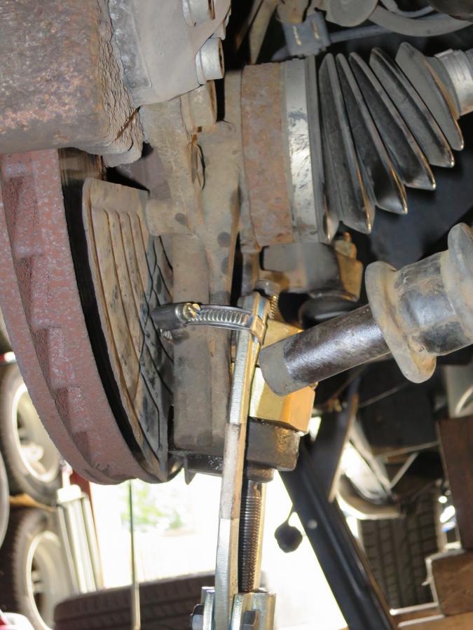

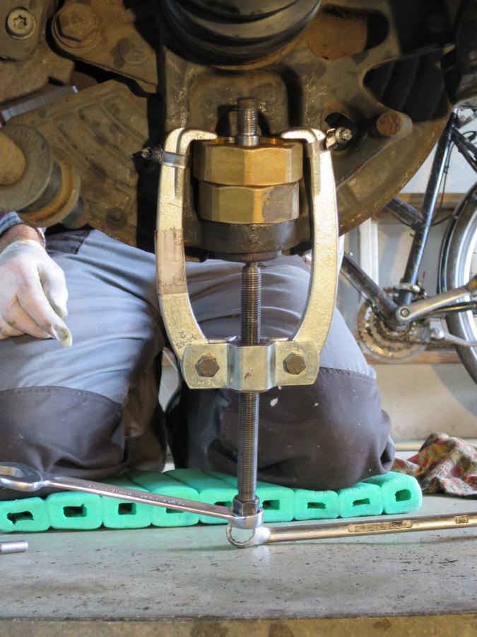

zum Thema Wechsel der Traggelenke kann ich hier wohl noch ein paar Tipps geben, nachdem ich beide rechten Traggelenke gewechselt habe.
Die Muttern der neuen Traggelenke sind ja von oben bis unten voller Schraubensicherung. Das führt dazu, dass bereits nach zwei bis drei Umdrehungen eine sehr hohe Kraft aufgewandt werden muss, bevor das Traggelenk überhaupt richtig im Achsschenkel sitzt.
Es passierte mir sogar, dass sich das Traggelenk drehte, noch bevor es richtig saß. Deshalb empfehle ich, die Muttern in Verdünnung einzulegen, dann lässt sich die Schraubensicherung ganz leicht mit einer Bürste entfernen. Dann einfetten und das Traggelenk mit der Mutter in Position ziehen. Wenn man denn möchte, kann man danach die Mutter wieder rausschrauben, alles entfetten und mit flüssiger Schraubensicherung sichern. Aber maximal mittelfeste Schraubensicherung verwenden, denn vielleicht muss man das Traggelenk ja irgendwann wieder wechseln, und dann sollte man die Mutter auch wieder aufbekommen.
Der Ausbau der Traggelenke gelang mir nicht mit Hammerschlägen. Stattdessen nutzten wir einen Zweiarmabzieher und zwei maßlich passende Überwurfmuttern, siehe beigefügte Bilder. Die zwei Abzieherarme sicherten wir mit Schlauchschellen, da sie sonst schnell abrutschten.

Na, das sind ja mal ein paar "neue Methoden" und Tipps.
Vielen Dank dafür.
...denn wie man weiß, braucht man für die Traggelenke ja schon immer reichlich grobes Werkzeug...
Vielen Dank dafür.

Hallo, ich habe da Mal eine Nachfrage. Im Fahrradbereich setze ich auch Schraubenkleber ein (mittelfest), um zum Beispiel Scheibenbremsenaufnahmen quasi bombenfest zu bekommen. Zum Lösen mache ich die jeweiligen Stellen mit einer Heizpistole heiß. Dadurch wird der Schraubenkleber flüssig und die Schrauben und Muttern lassen sich dann leicht lösen. Gibt es hier eine Besonderheit, warum man dort nicht mit dieser Methode arbeitet, um sich die Arbeit zu erleichtern?
21:01 Das ist ´ne Menge wärmeleitendes Material, welches da erhitzt werden müßte und die Fettfüllung und die Gummibälge würden die Temperatur sicher auch nicht mögen.
Re: Fahrwerk & Lenkung
Hallo ,
Rene hat aber recht , selbst sichernde Muttern erwärmen bzw Schraubensicherungsmasse geht fast immer es muss auch nur die Mutter erwärmt
werden . Ich verwende diese Methode schon seit 30 Jahren und geht auch bei
Traggelenken Spurstangen köpfe usw. Diese gezeigte Lösung ist schon sehr Abenteuerlich .Spezialwerkzeug kann man sich auch über den Autoteile Bedarf
ausleihen . Das Spezialwerkzeug für DB Traggelenke kostet bei uns im Verleih
z.B Autoteile Büge 25 Euro pro Tag .Besser sicherer und viel schneller .
