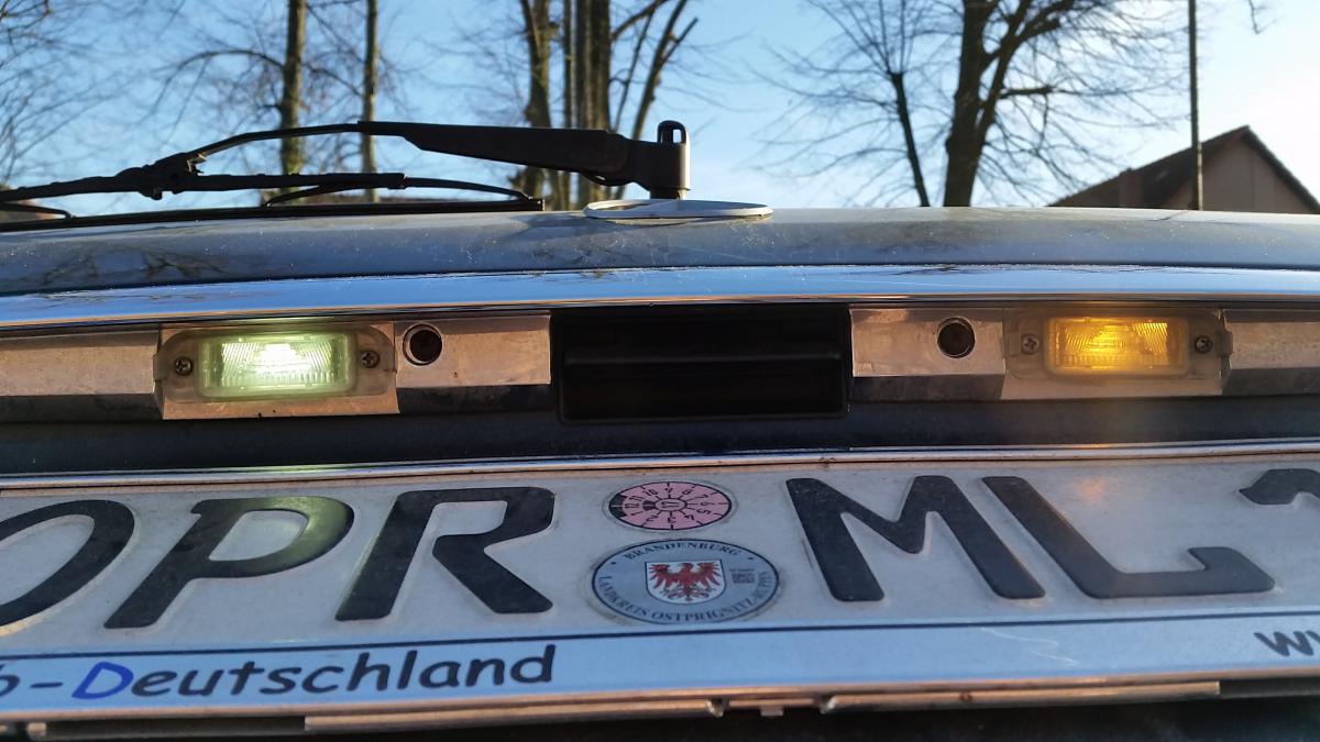

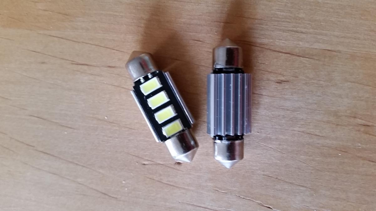

So, habe soeben mal die LED Sofitten in die Kennzeichenbeleuchtung eingebaut.
Einfach super. Es sind diese:
http://www.ebay.de/itm/161717505301?_tr ... EBIDX%3AIT
2 Stck. für 7,95 incl. Versand

Da sind die Preise ja nochmal ordentlich gefallen.
Leider gibt es, obwohl der Händler ausdrücklich darauf hinweist, keine Lumen-Angabe. Auch scheint mir die Bauform ganz schön breit, für unsere W163-Griffleisteneinschübe.
Außerdem ist die Wärmeabgabe bei CAN-Bus und nicht polaritätsabhängigen LEDs recht fraglich.
Konntest Du die noch drehen, in der Fassung?
Oder gingen die nur in einer, der vermeintlich waagerechten, Position in die Fassung bzw. in die Griffleiste?

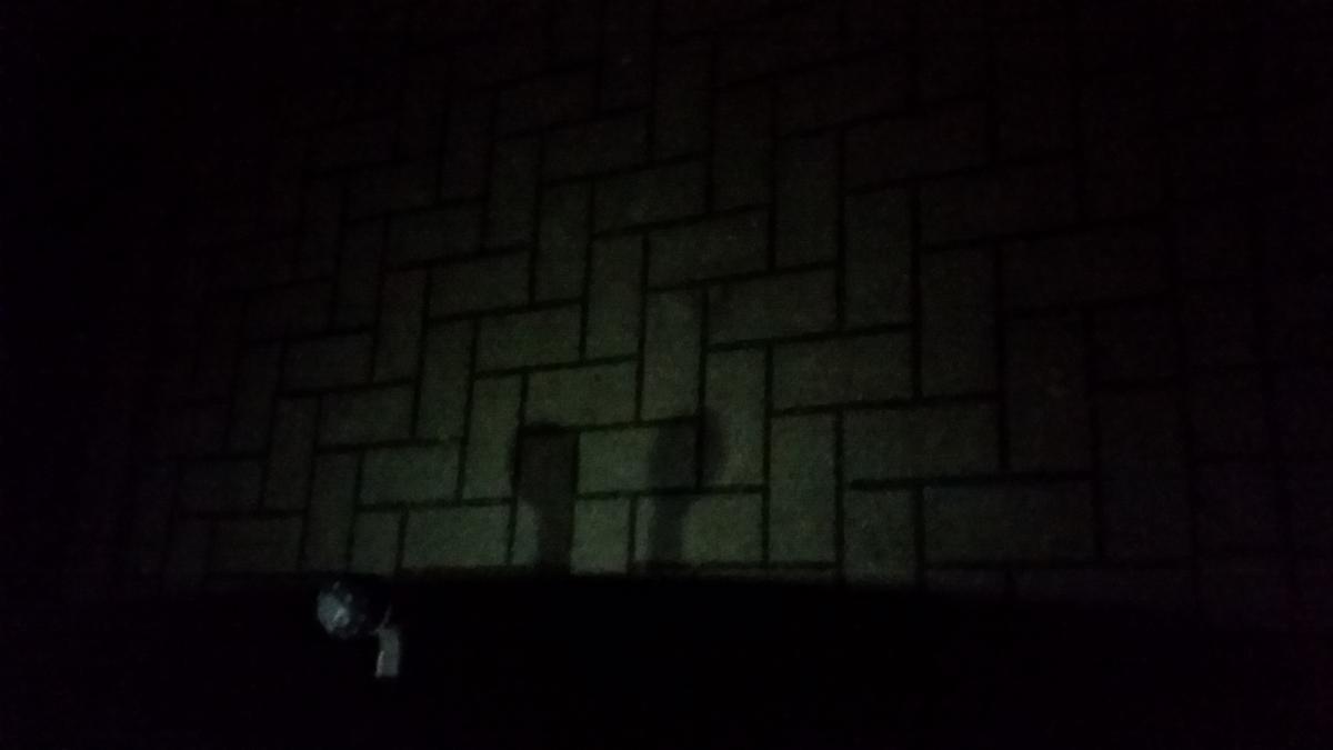

Auf die Fotos bin ich schon gespannt. Versuch doch auch mal zu fotografieren, wie die Bodenausleuchtung ist und auch, wie es aus der Position des nachfolgenden Rennwagenfahrers aussieht.

Die passen ganz locker. Kann man wörtlich nehmen, denn in der Scheibe klemmen die nicht(zu kurz). Bei mir sind aber die Kontakte enger, da die Griffleiste nicht original ist.
Habe beim Einbau auch keine Beschreibung gelesen, alten raus, neue rein, passt.

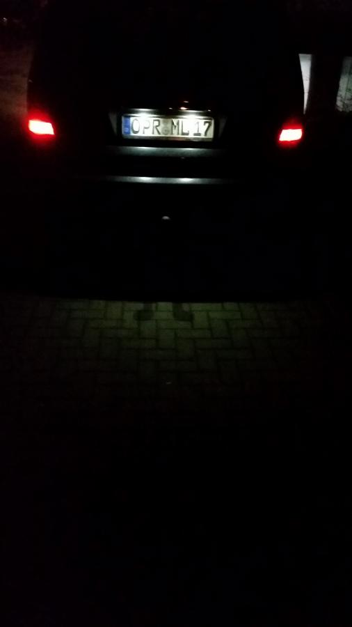

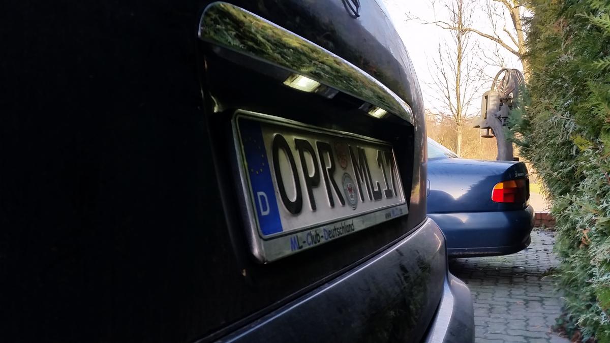

Nun ist dunkel genug.
Es ist nur Rücklicht an(zum Vergleich)

Nun, das sieht ja schon ganz schön heftig aus.
Blendet anscheinend nicht direkt, überstrahlt aber anscheinend die restliche Beleuchtung. Auf den Fotos zumindest sieht es so aus, als ob hier des Guten (der Lichtstärke) zuviel getan wurde.
Die Rücklichter darf man ja auch aus guten Grund nicht einfach heller/stärker machen (obwohl das bei den ganzen LED-Weihnachtsbäumen heutzutage manchmal ad absurdum geführt wird). Bremslichter müssen sich davon noch sehr deutlich unterscheiden.

also es blendet absolut nicht.
sieht auf den Fotos heftiger aus, als es ist.
