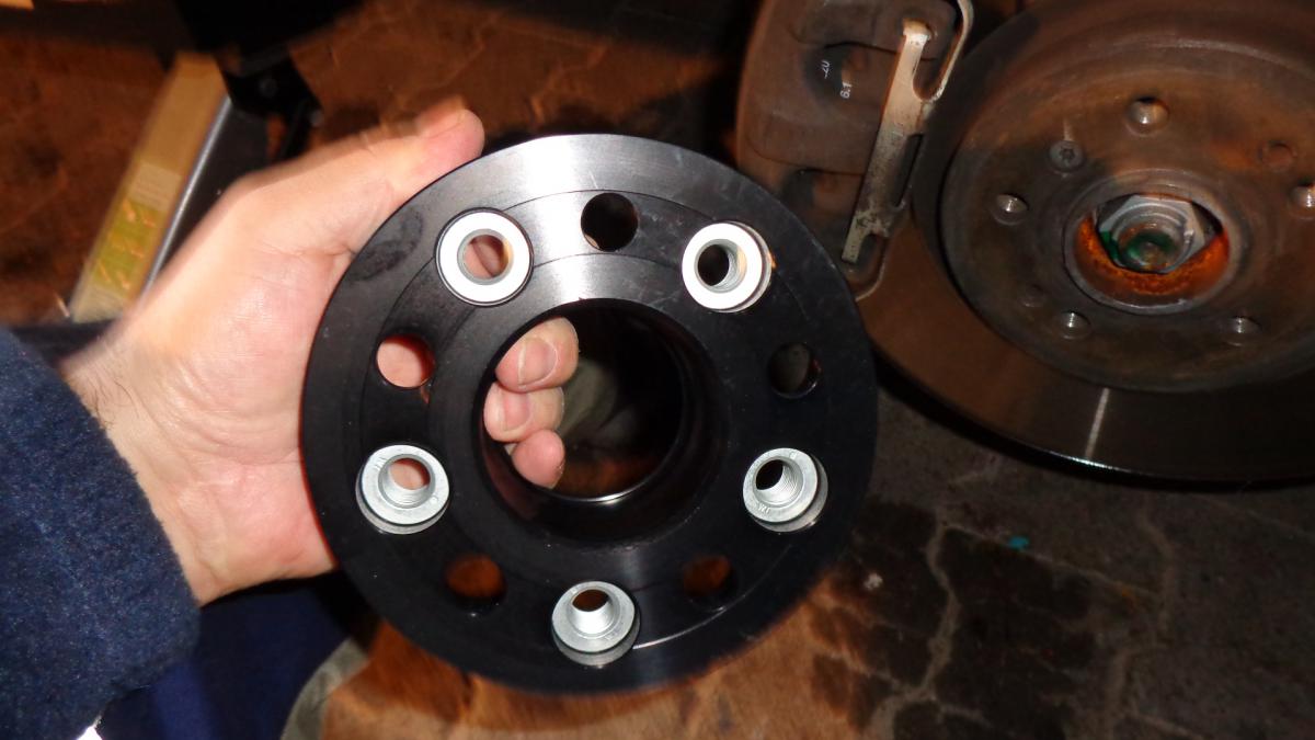

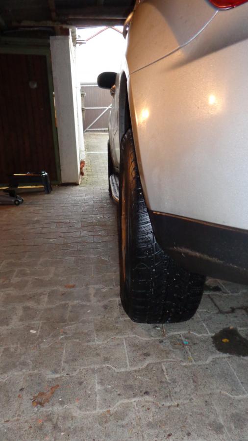

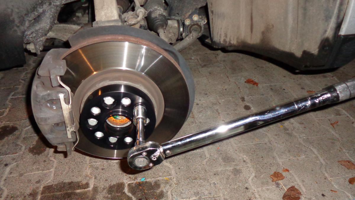

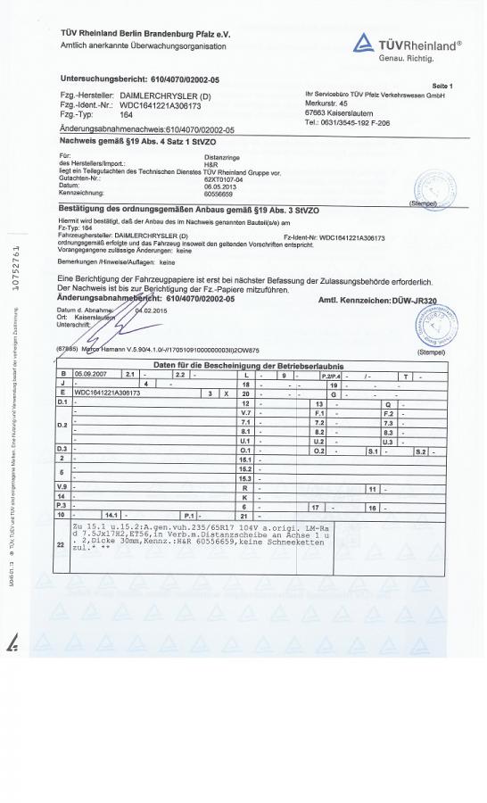

Da ich gerne an der Optik meines ML arbeite, habe ich ihm eine Spurverbreiterung von 30mm pro Rad verpasst. Alles mit Teilegutachten und TÜV-Eintragung. Einbau habe ich selbst gemacht und mit Bildern dokumentiert, Vorher-Nachher-Bilder. Kosten der Spurverbreiterung 155,38 Euro, TÜV-Gebühren 45,52 Euro, Einbauzeit ca. 3 Stunden. Bei Sonnenschein kommen noch ein paar Bilder für die VIP-Galerie.

Mußt du jetzt hinten keine Schmutzfänger dran machen?
Ich hatte vor etlichen Jahren an einem BMW 528 i ebenfalls eine Spurverbreiterung und dicke Pellen drauf, da war das Vorschrift (aber nur bis zur TÜV-Abnahme hihihi...).

Alles im grünen Bereich, Tüv hat es ohne Auflagen abgenommen, mache mal die Tage ein paar Bilder vom ganzen Auto. Das fällt gar nicht so auf.
Das sind jetzt 235er Winterreifen und mit den 255er Sommerreifen wäre das auch kein Problem hat er gemeint, nur muss ich nochmal vorbeikommen. Ohne zu sehen, wollte er die 255er nicht eintragen. Wahrscheinlich kostet das nochmal.

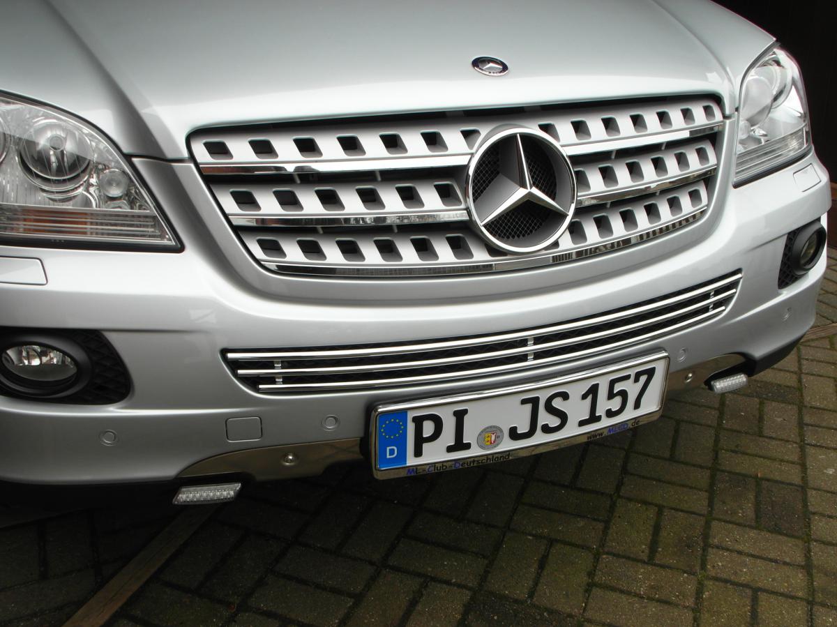

Moin,habe die Tage mal den neuen ML gehübscht. Tagfahrleuchten ( die kleinsten zugelassenen ) und ein Spatzenfanggitter
für den Stoßstangengrill von der Firma COBRA.

Da von MB so nicht geplant paßt Dein Beitrag besser hier ins Thema.
Die Tagfahrleuchten, da ganz unten, hab ich erst beim 2. Blick aufs Foto gesehen.
Es gab da auch schon mal, ich meine auch hier im Thema (ggf. im Vorläuferthema im Auditorium) eine Diskussion darüber, wo man die anbringen darf und welche Abstände die vonenander und zu den Fahrzeugbegrenzungen haben müssen.
Bist Du sicher, daß die da so richtig montiert sind?

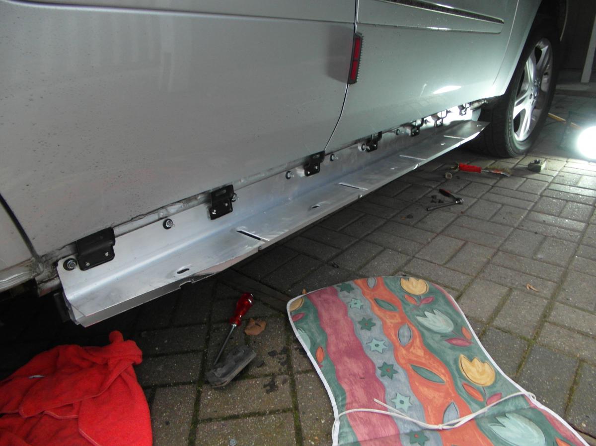

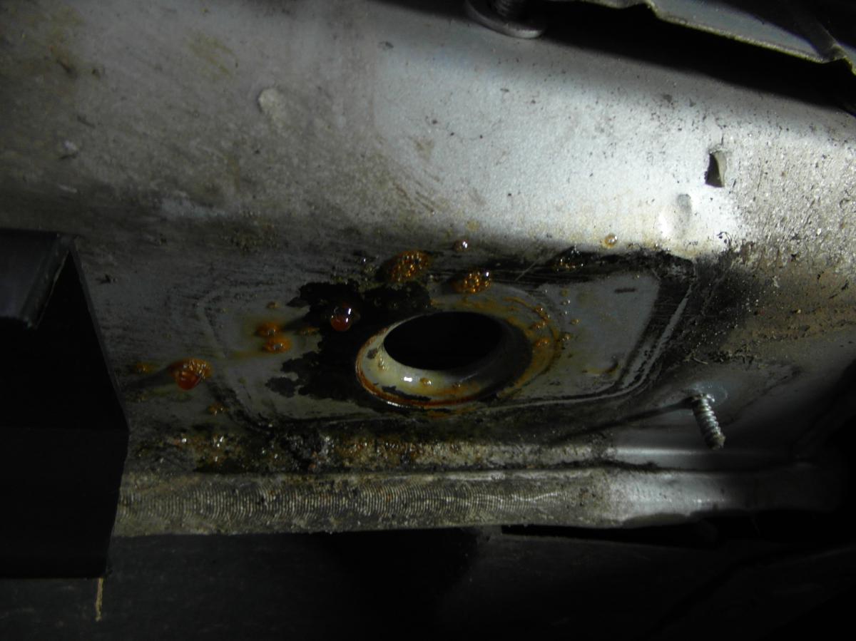

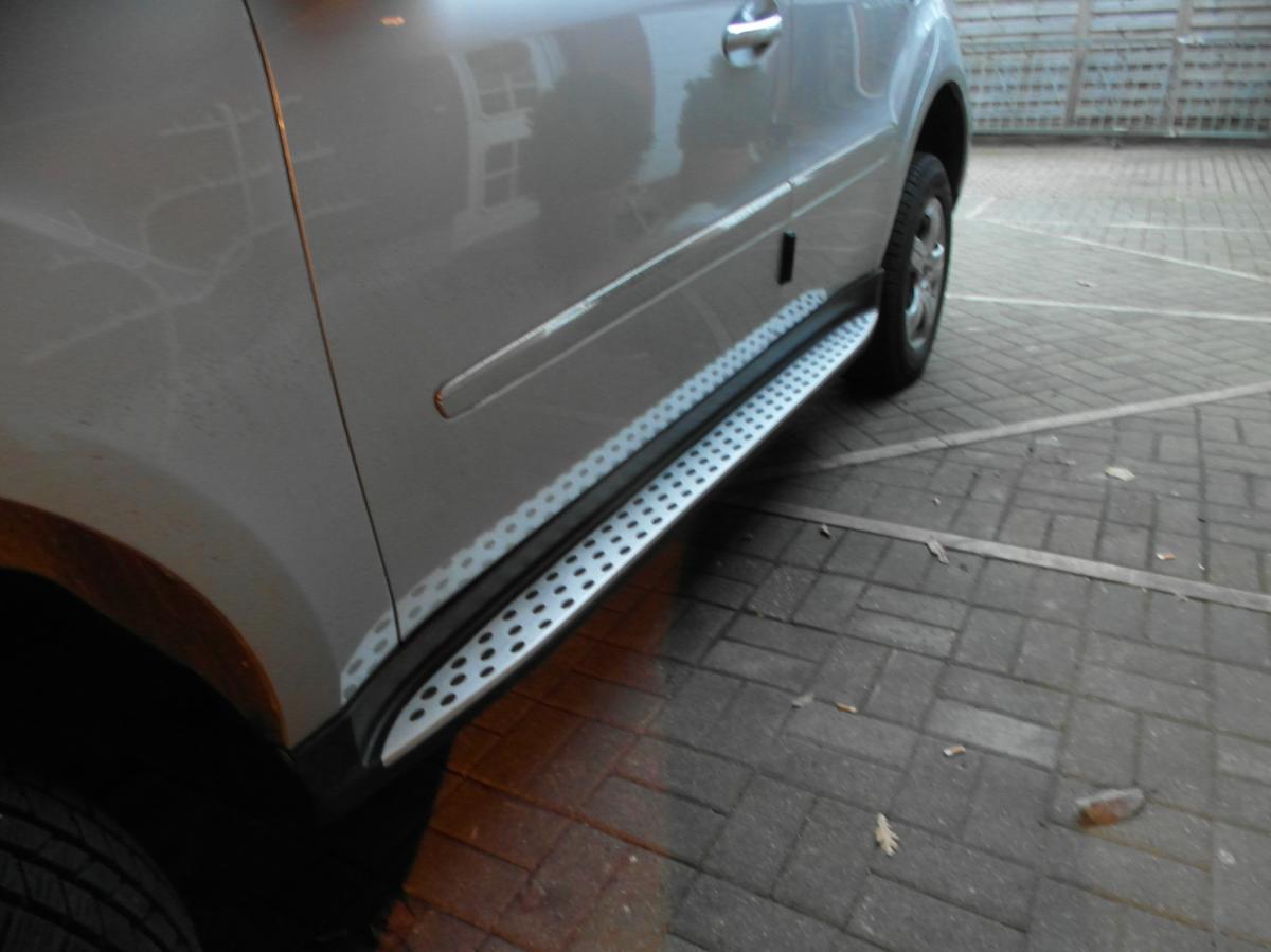

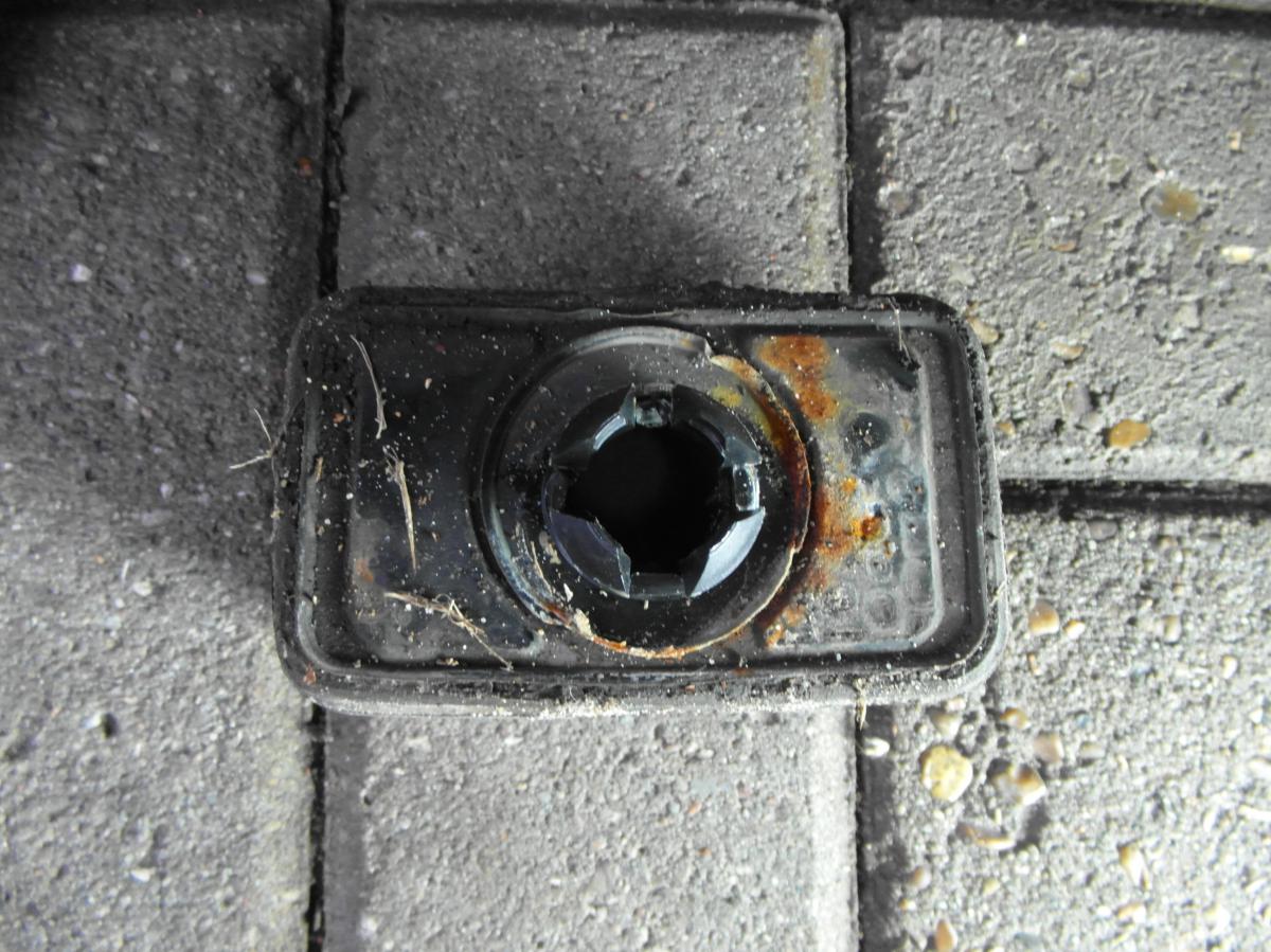

Moin, habe heute meinen ML weiter aufgehübscht mit einem Satz Trittleisten. Da die Wagenheberaufnahmen demontiert werden müssen, oh schreck
befand sich Rost darunter. Natürlich gleich abgebürstetund mit Korosionsschutzwachs, den auch mein früherer Arbeitgeber nutzte, schön eingesprüht. Ansonsten war der Anbau verhältnismäßig einfach da alle Befestigungspunte vorhanden waren. Die Teile sollen eintragungsfrei sein da als Original-Ersatzteil gelistet (steht in der Anbauanleitung).

Hallo Klaus, alles richtig montiert (Taglichter): Höhe max. 1500mm, min. 250mm, Außenabstand max. 400mm, zwischen den Leuchten min. 600mm.

Alles toll gemacht und aufgepeppelt. Die Tagfahrleuchten habe ich auch erst beim genauen Hinsehen erkannt.

Diese Tagfahrleuchten interessieren mich auch. Ich habe ebenfalls einen W164. Wo hast Du die Dinger besorgt, und könnte ich die als technisch nicht sehr bedarfter MLCD-ler selbst montieren?

Hallo Ludger141,die Tagfahrleuchten stehen bei ebay drin, Nummer : 221955555175 für 34,50€, der Händler nennt sich : carma96.
Zum Einbau : Die Leuchten einfach mit Blechschrauben an die Kunstofffläche zwischen dem Unterfahrschutz schrauben, nur die mittleren Flächen sind hohl, die Kabel alle 3 zusammen in Isolierschlauch ziehen und unten vorm Küler zur linken Seite ziehen (an den dicken Rohr was vor dem Kühler liegt 2 mal mit Kabelbinder befestigen) dann nach oben zu dem Handteller großen E-Kasten , vorne links wenn du vor dem WAgen stehst , und dort das schwarze Kabel an eine Schraube der Kastenbefestigung ( Masse ), das weiße Kabel mit der fliegenden Sicherung in den Sicherungskasten . Ich habe dort einen freien Relaissteckplatz mit Quetschverbinder Strom Kl.15 abgenommen. Schlimmer wird es mit den gelben kabel. das muß mit dem Standlicht verbunden werden.Böser fummelkram , das Standlicht liegt unter dem Schloßträger, ich habe da den Kabelstrang ( 2 Kabel ) aufgepult und mit einem Klaufixstecker vom Standlicht braunschwarz den Steuerstrom abgenommen. Klaufix sind die blauen Stecker mit dem Schneidmesser wo die Kabel nebeneinander reingelegt werden , das messer mit der Zange reindrücken und Deckel zuklipsen. Passt leider nicht ganz da das gelbe Kabel zu dünn ist , also mit Quetschverbinder mit einem dickeren Kabel 1 mm2 um 5 cm verlängern , dann klappt das. Ich mach morgen ,nein heute noch 2 Blder und stelle die hier ein. Puhh

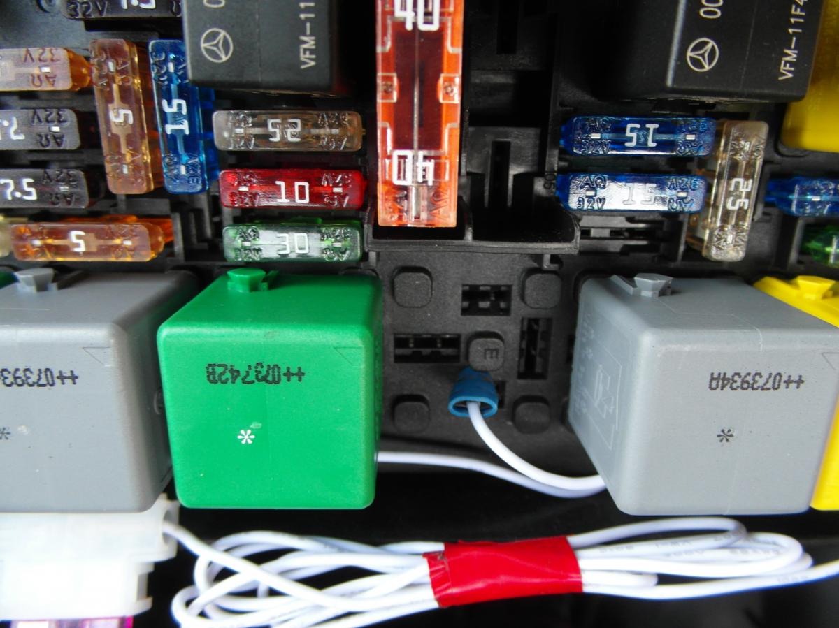

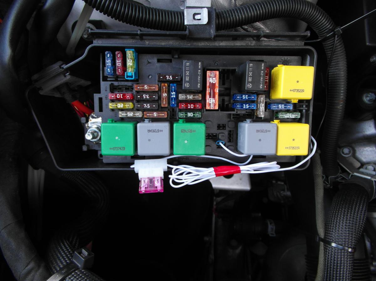

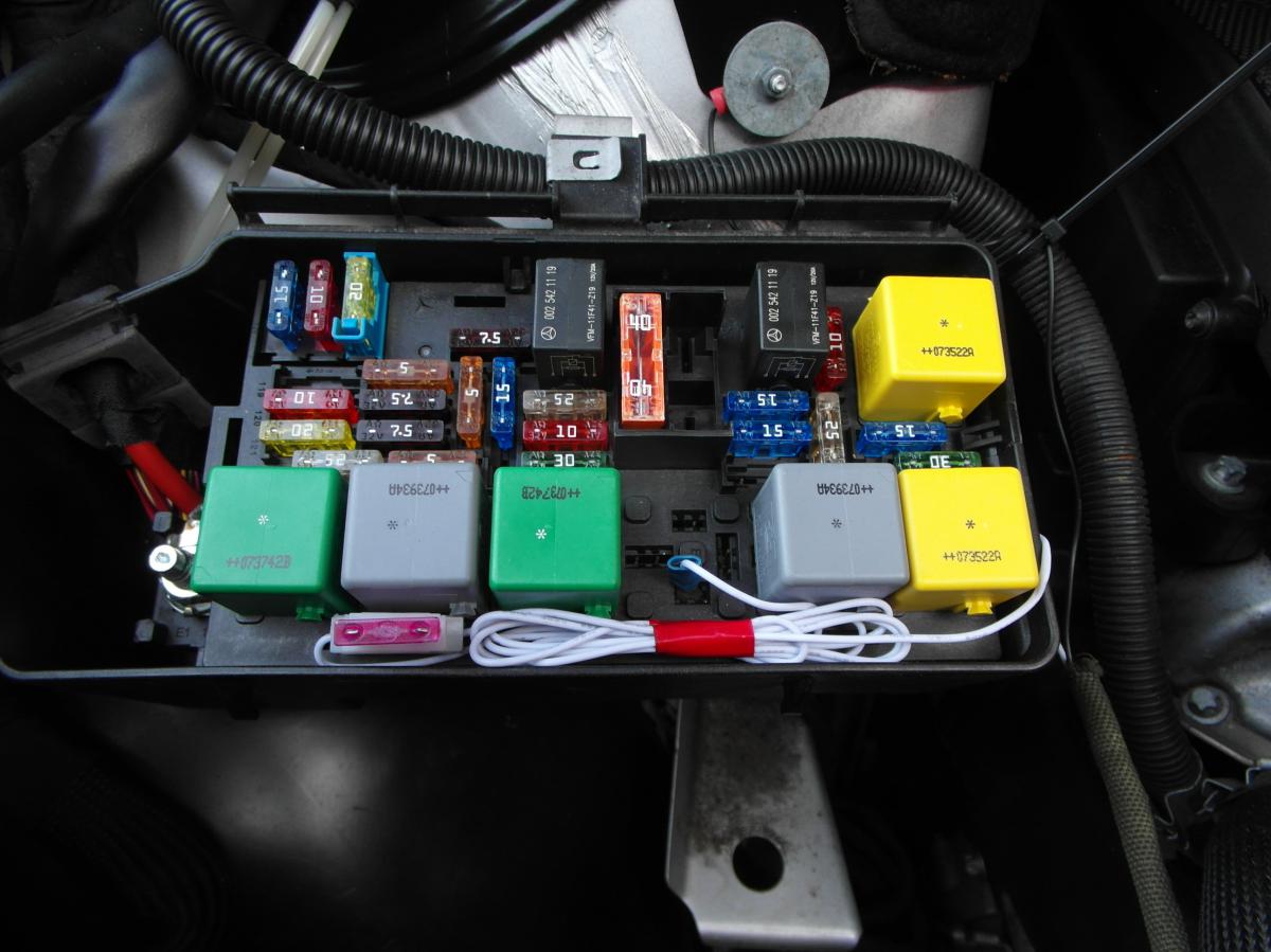

So,hier noch Bilder, einmal wie das weiße Kabel mit der Sicherung verlegt ist und das nächste bild mit dem Steckplatz wo ich den Strom abgenommen habe. Stefan009

Hallo Ludger141,noch ein Bild wo Du an das Standlichtkabel anknabbern mußt, das Stück blau sind die 5cm. dickeres Kabel zum Klaufix-Stecker weil das gelbe Kabel zu dünn für den Klaufix ist.Weihnachtliche Grüße Stefan009
