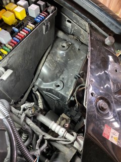

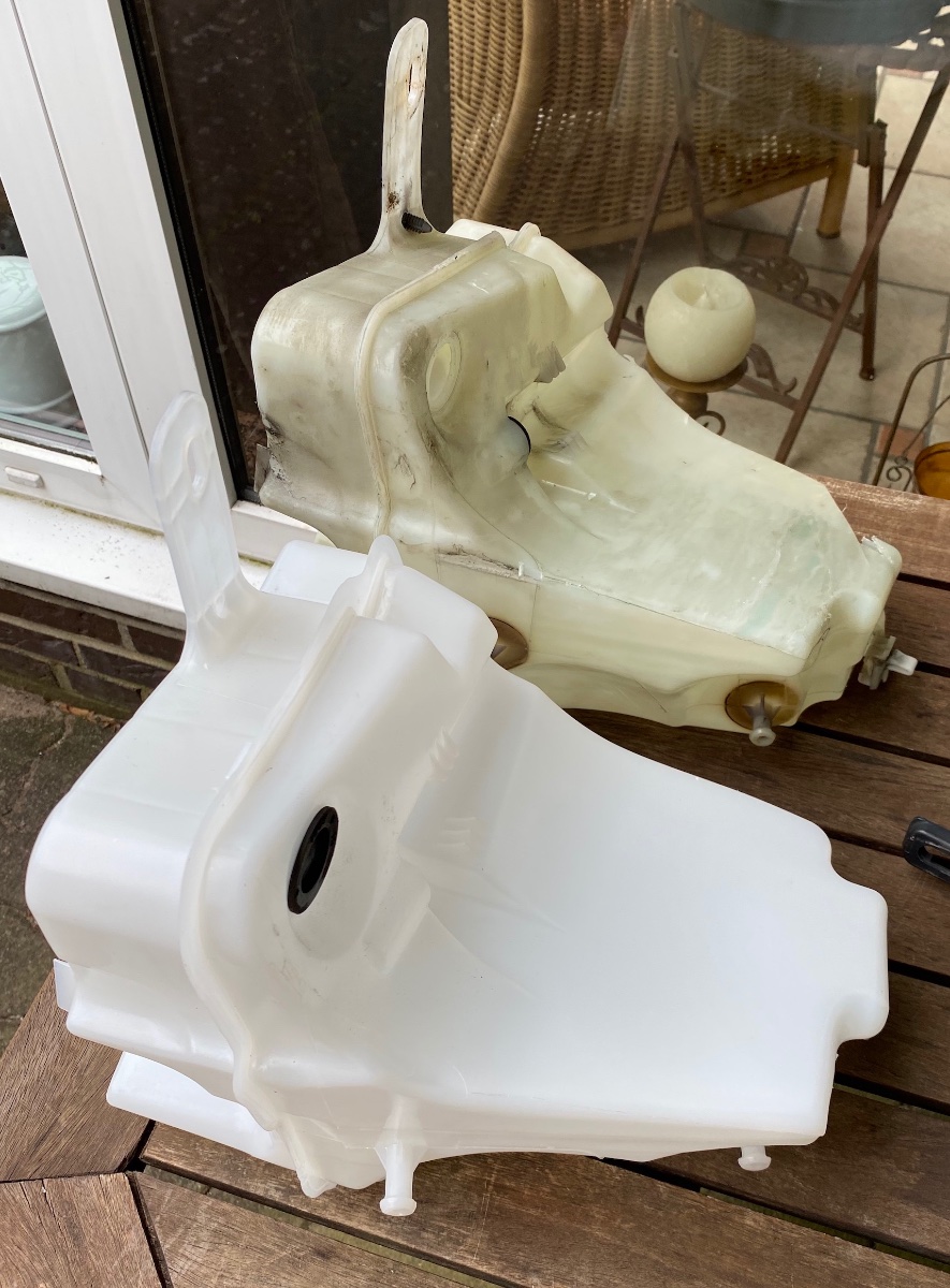

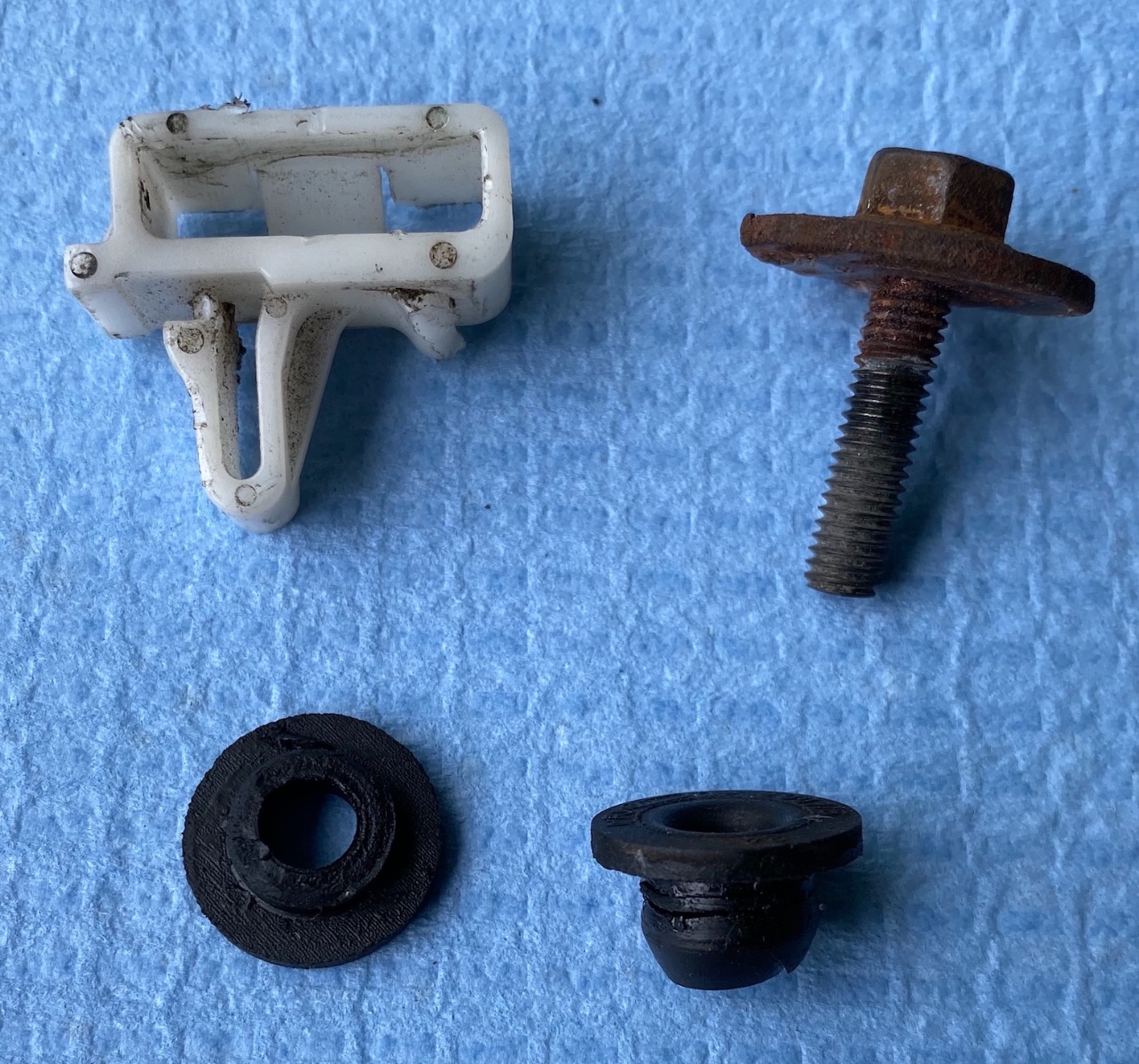

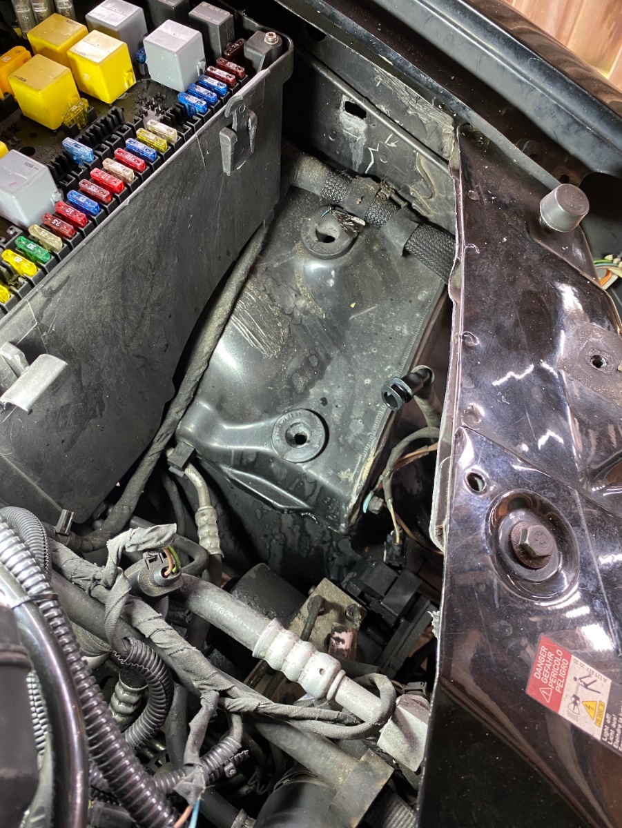

Es ist vollbracht!
Der neue Behälter ist an seinem „Bestimmungsort“.
Für den Einbau habe ich dann doch noch die Kühlerbrücke entfernt.
Außerdem waren da noch ein paar Kleinteile zu ersetzen.
Zwei Gummidichtungen für die beiden linken Pumpen (A009 997 09 81)
Die Schraube zum Anschrauben der Lasche war auch „vergammelt“. (A163 990 05 04)
Außerdem war der Halter, rechts am Kotflügel, beim Ausbau abgebrochen. (A163 869 00 14)
Alles zusammen hier beim Händler 9,84 €
Danke an Manfred093 noch einmal für die Unterstützung.
LG Holger B.

Hallo Holger!
Schön, dass das geklappt hat. Was hat denn gestört, weswegen Du die Kühlerbrücke ausbauen musstest? Vielleicht ein Teil, das nur beim Diesel, nicht aber beim Benziner im Weg ist?
- Beiträge: 485
- Postleitzahl: D-24...
- Wohnort: Neumünster
ausgebaut hatte ich den Behälter ohne die Kühlerbrücke zu entfernen. Aber beim Einbau war irgendwie immer die Lasche zum Festschrauben im Weg.
Da habe ich die kurzentschloßen entfernt, sind ja auch nur 6 Schrauben. Danach ging dann einfacher. Konnte dann auch noch einige Kabel, wo sich die Isolierung gelöst hatte, nacharbeiten.
Schöne Pfingsten Holger B.

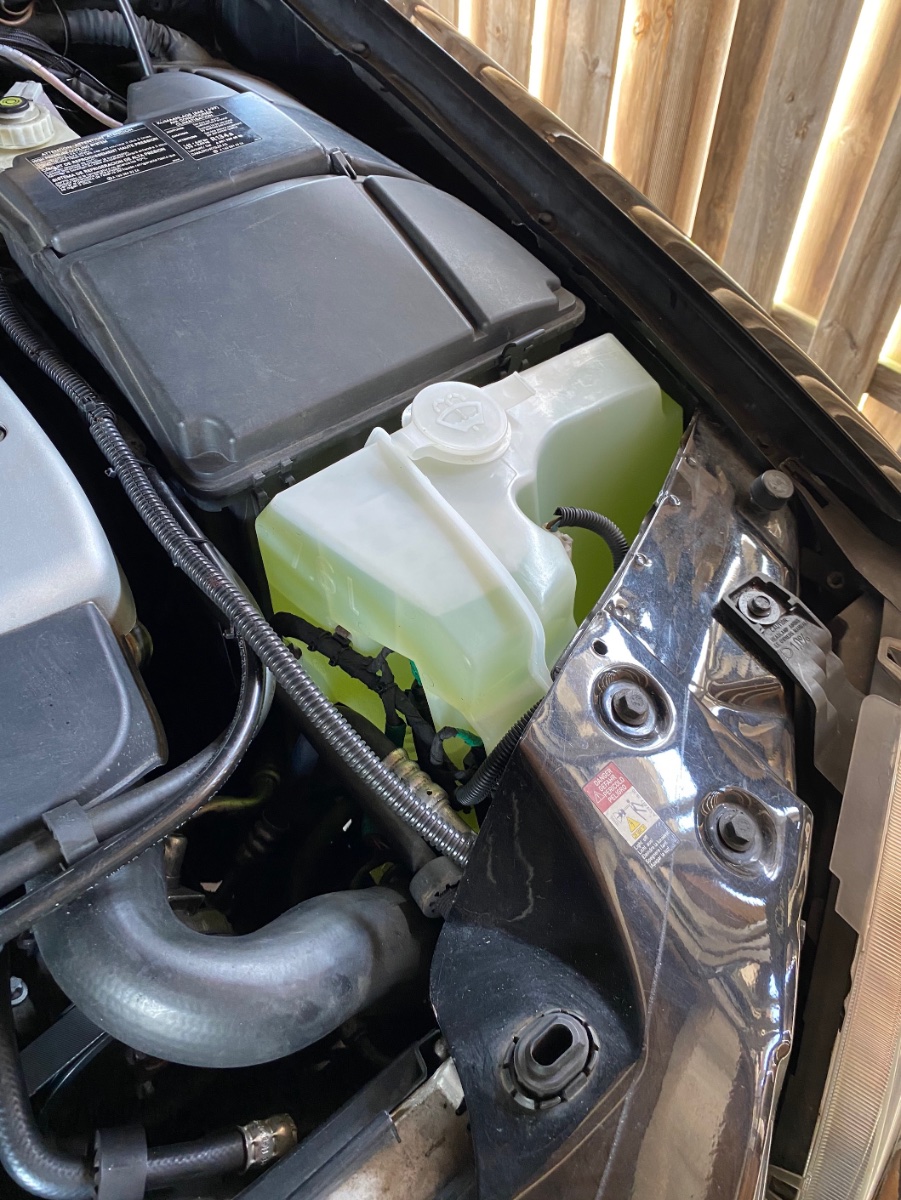

Moin, ich habe immer noch einen undichten Wischwasser-Behälter.
Ich habe da 3 Pumpen drin. An der obersten ist es undicht.
Meine Frage:
Die Dichtungen zwischen Pumpen und Behälter, sind die alle gleich und kann mir jemand die Artikelnummer geben?
Die oberste ist für die Scheinwerferreinigung?
Ich würde mich freuen, wenn die Experten mir helfen könnten.
Meine Frage:

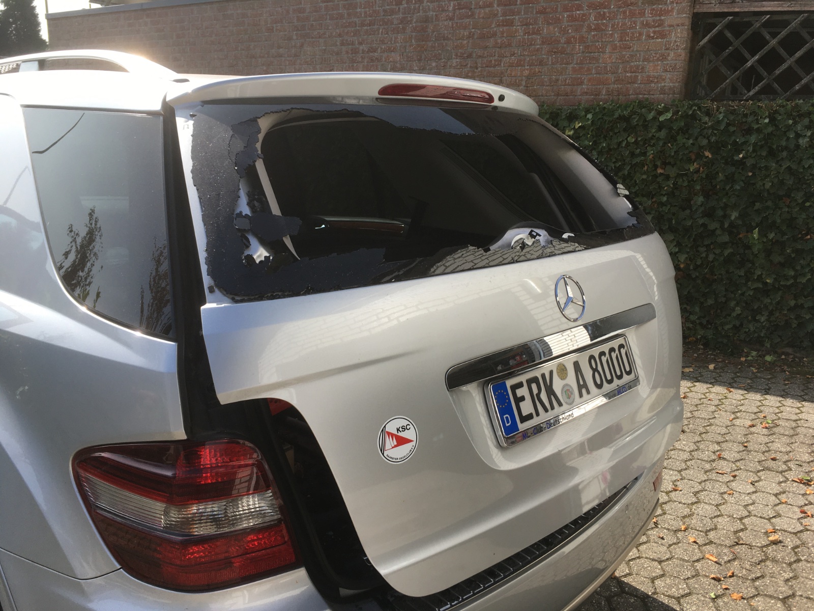

Apropos Wischwasser... Hallo Manfred, Was kostet denn ein neuer Wischermotor für die Heckscheibe? Bei meinem sind die Halterungen gebrochen..
Die Plastikteile wird es ja wohl nicht einzeln geben, oder?
Ja, da fragt man sich, wie so etwas passieren kann!? Das passiert, wenn man mit offener Heckklappe versucht aus der Garage raus zu fahren. Schon erstaunlich, was die Teile ansonsten aushalten... Der Wischerarm hat sich in der Queraussteifung des Rolltors verfangen ( und ist dort oben hängen geblieben - nicht ohne auch mal eben die Heckscheibe zu atomisieren...
Das Ganze passierte 5 Minuten, bevor wir nach Holland starten wollten....
Also Auto wieder ausgeladen, Glassplitter mit Industriesauger aufgesaugt, Garage gefegt und den FUK gestartet - oder besser gesagt: starten wollen.... Murphys Law: Dank Corona und Mindergebrauch in den letzten 4 Wochen: Batterie alle...
Gott sei Dank steht im Keller ja das „Autarkpaket“ für den Wohnwagen mit einer immer geladenen Autobatterie. 5 Minuten später rollte unser kleiner Fraund aus der Garage
Dann die Erkenntnis: Das Ladevolumen eines Cabrio ist doch etwas begrenzt! Helga musste sich ihren Platz mit unserem neuen Sonnenschirm teilen und der neue große Campingtisch musste zu Hause bleiben...
Der Heckklappe als Solche ist übrigens nichts passiert... Jetzt muss erst mal ich die HUK konsultieren, ob ich die neue Heckscheibe bei Siebertz einbauen lassen darf - Glasschaden ist ja Teilkasko... zum guten Schluss noch ein Foto, damit ihr seht, wie sowas aussieht...: Eins muss ich allerdings sagen: die Durchsicht nach hinten ist ohne die abgedunkelte Scheibe deutlich besser

- Beiträge: 22280
Ohje.
Hattet Ihr Verlängerung in Beringerzand? Sonst müßte die Sache doch schon seit dem Wochenende in Arbeit und die Antwort der HUK schon längst da sein.
Bzgl. Halterungen, da sehe ich schwarz. Da gabs schon beim W163, außer der Austauschdüse, nichts einzeln, soweit ich das in Erinnerung habe.
- Beiträge: 8884
Hallo Holger221!
Die Dichtungen sind unterschiedlich. Gleich sind nur die für die beiden Pumpen der Scheibenreinigung. Die für die Pumpe der Scheinwerferreinigung ist in alle Richtungen einen cm größer.
Hier die Teilenummern:
A 009 997 09 81 Tuelle für Pumpen Scheibenreinigung 1,16€
A 010 997 11 81 Tuelle für Pumpe Scheinwerferreinigungsanlage 2,29€
Alle Preise Liste MB. MwSt kommt noch hinzu. Wenn es teurer wird, steckt sich das Geld das entsprechende Autohaus in die Tasche.
Lieferbar sind die spätestens innerhalb 24 Stunden.
Viel Erfolg!
Viel Erfolg!
- Beiträge: 8884
Hallo Rainer!
Die Teilenummer für den neuen Motor lautet A 251 820 00 42. Das Teil ist mit 151,50€ + MwSt. gelistet.
Hallo Manfred, Danke für die schnelle Antwort! Sehr hilfreich bei der Entscheidungsfindung! Da ich nur den Halter brauche (es ist sonst nichts kaputt gegangen) werde ich in der Bucht mal nach einem „Gebrauchten“ suchen. Sind nur 6 kleine Schräubchen. Hatte auch schon über Kleben nachgedacht, dies aber wieder verworfen... Gebrauchte gibt es ab € 35,— - L.G. - Rainer

Seit gestern ist unser ML scheibenmäßig wieder komplett - ja, und sieht besser aus
. Der Service bei Carglas war perfekt! Alles vorbereitet, durch die Vernetzung zur HUK war kein „Papierkram“ erforderlich. Um 14:30 Auto hingestellt, Auftrag unterschrieben und eine (sehr redselige) Mitarbeiterin hat mich dann nach Heinsberg in die City gefahren. Prognose: 16:00 Uhr ist alles fertig... Die Zwischenzeit hat gerade für einen Besuch bei Fielmann (Corona-Schaden: Brille hing am Gummi! € 270,— Schaden....) und 2 Bierchen an der Hauptstraße gereicht. Da kam das rote Carglas-Auto auch schon wieder um uns einzusammeln. Alles Sauber und 30 Jahre Garantie auf Dichtigkeit - das sollte reichen....
Und ja: Der Scheibenwischermotor für € 35,— aus der Bucht: ich habe die 6 Schräubchen gelöst und nur den Plastkhalter auf meinen (gut funktionierenden) Motor umgeschraubt. Passt!
Die verbogene Quertraverse vom Garagentor ist zwischenzeitlich auch wieder gerichtet, und wenn man nicht genau hinsieht, ist sie wieder ziemlich gerade...
Mal sehen, wann mein Ego auch wieder gerade ist...
