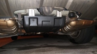

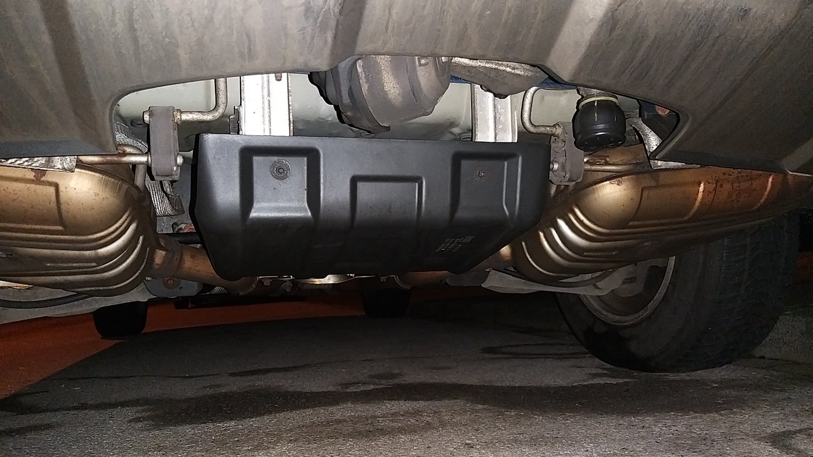

Hallo, gestern scheute ich mir unseren blauen Frosch von hinten an und war etwas verwundert, was ich da sah:
Wieso ist diese Abdeckung(?) in der Mitte so sauber? Die sieht ja quasi neu aus. Hat das Autohaus Lueg beim Werkstattaufenthalt da was getauscht, ohne mir das zu sagen oder in Rechnung zu stellen?
Zumindest auf der Rechnung zur Analyse der Airmatic-System-Dichtigkeit steht da kein Posten mit drauf.

- Beiträge: 22185
Das Teil war da auf jeden Fall, wie man hier sehen kann, schon immer drauf.
Still und heimlich ersetzt? Oder nur unheimlich sauber gemacht?
Beides deutet darauf hin, daß da was unplanmäßig gelaufen ist.
Oder der Lehrling hatte Strafe verdient und es war gerade nichts anderes da, zum Saubermachen.
Danijel232
Hallo René,
ich bezweifle das die NDL was umsonst macht
Entweder haben die in der Werkstatt die Abdeckung irgendwie kaputt gemacht und haben es dann schnell ersetzt, die Sache mit dem abzubilden wäre auch lustig. Ich würde sagen dein blauer Frosch sieht generell sauber aus von unten.
Gruß Danijel
Gruß Danijel

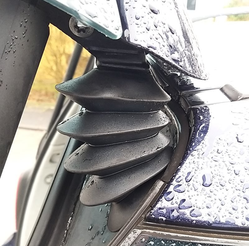

Hallo, da am Montag beim Enteisen das Fahrzeugs der schon lädierte Heckscheibenwischer endgültig seinen Geist aufgegeben hat, habe ich das (vermutlich noch originale) MB Wischerblatt gegen ein neues von Bosch getauscht. Ganz im Gegensatz zu den vorderen Wischerblättern, die ich immer sehr fummelig zu tauschen finde, war das hier eine Sache von 10 Sekunden.

Hallo, der Faltenbalg ist nun auch getauscht. Ich hatte am Sonntag die Pfütze hinten rechts trocken gelegt und bin nun guter Dinge, dass da kein Wasser mehr eindringen wird. Das Ganze habe ich bei Lueg erledigen lassen als der blaue Frosch bei der Inspektion war. Viele Grüße René10
- Beiträge: 6681
Hallo, hier kann man den neuen Faltenbalg in eingebautem Zustand sehen.
Ich habe heute morgen erst mal die Pfütze unten in der Karosserie richtig trocken gelegt. Ich hatte gestern Abend nicht mehr den Nerv, mir das im Detail anzuschauen und kann daher nicht genau sagen, ob das jetzt neu war oder im Laufe der Nacht eingedrungen ist. Jetzt ist zumindest erstmal alles trocken gelegt und ich warte mal ab, was nun passiert.
Kostenpunkt der Aktion: 90,54 € Arbeitslohn (inkl. MWSt. und da sind schon 20% Rabatt abgezogen).
- Beiträge: 22185
Super Foto!
Danke.
Wenns nicht dicht sein sollte, kannst Du ja nun recht leicht reklamieren.
Danke.
