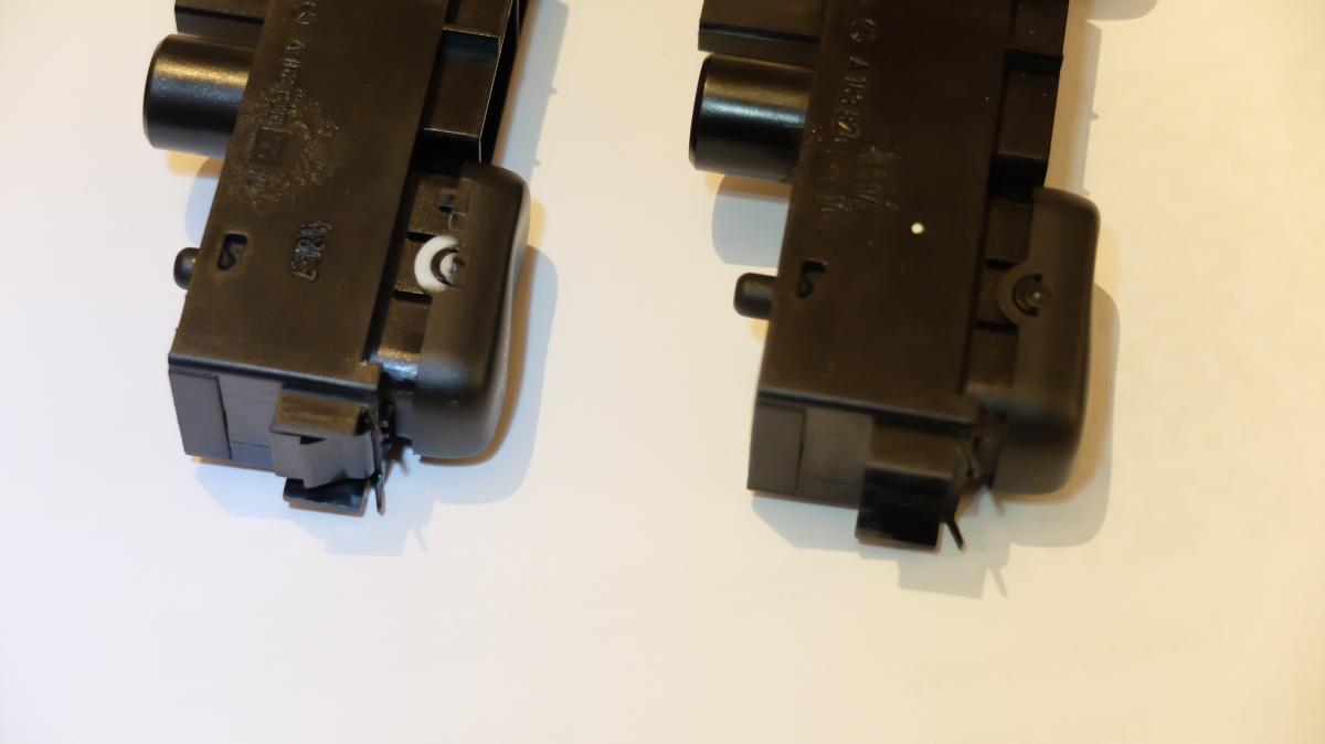

Der Low-Range-Schalter nebst roter LED und Nebelleuchtenschalter war ja gestern in den Untiefen des Armaturenbrettes mit eingeschaltetem Low-Range versunken. Heute habe ich ihn provisorisch wieder an seine Position gebracht und Low-Range deaktiviert. Beim leichtesten Druck auf den Schalter verschwindet dieser aber wieder im Abgrund.
Beiträge: 8492
Re: Elektrik - Elektronik
Nun ist der neue Schalter endlich an seinem Platz. Wie vermutet, war an dem alten Schalter eine federnde Raste abgebrochen.
