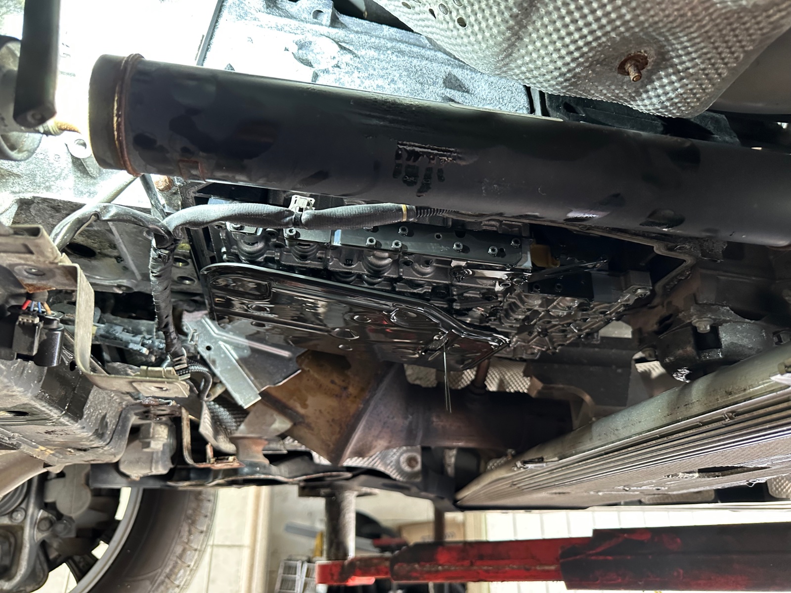

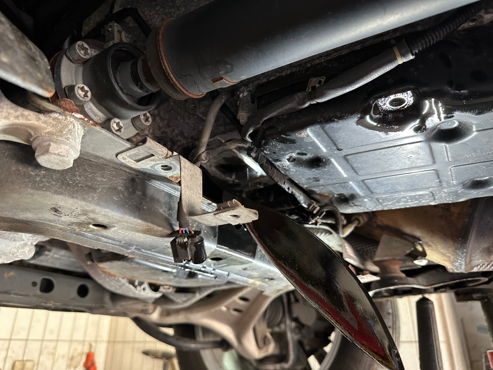

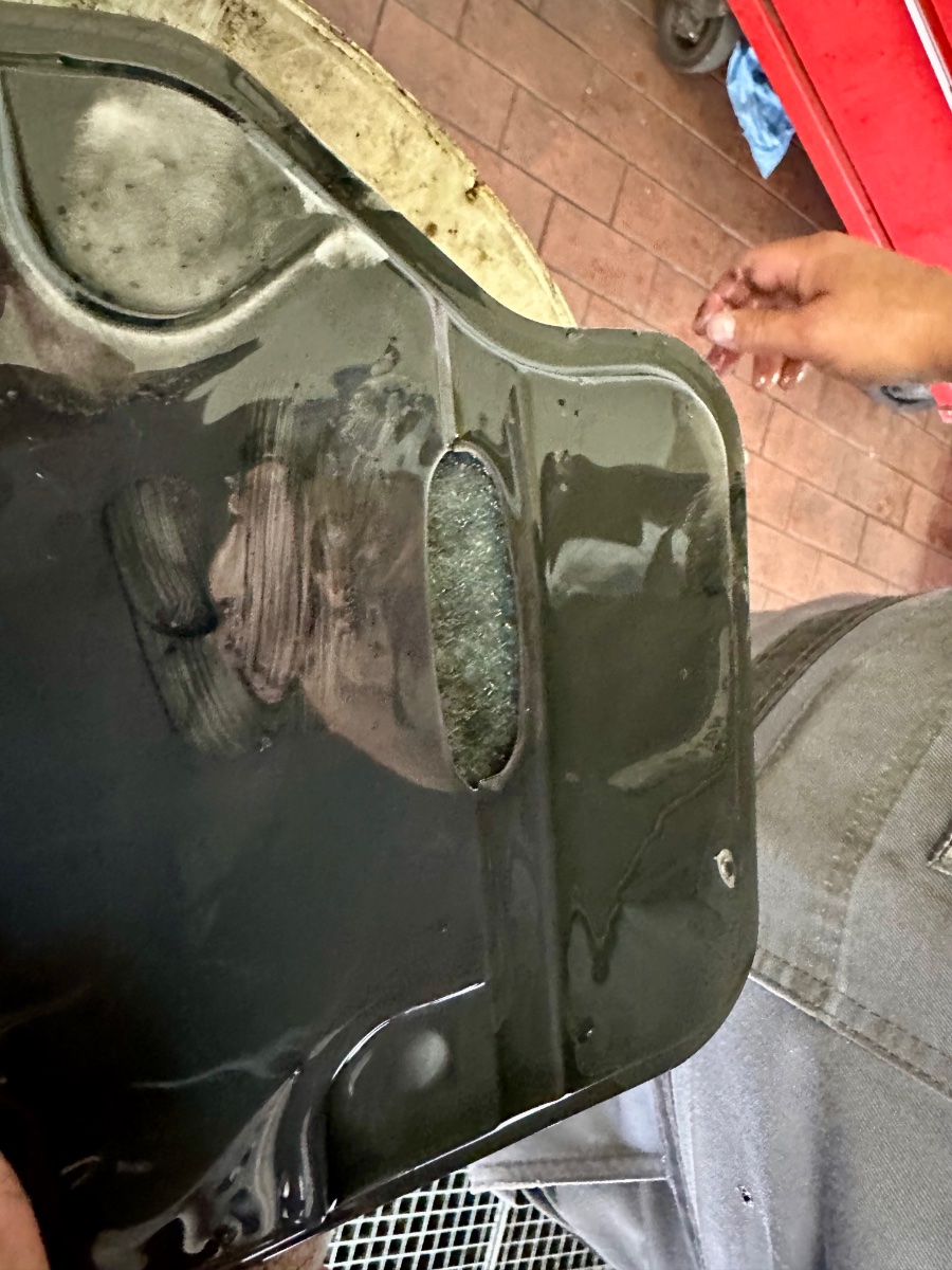

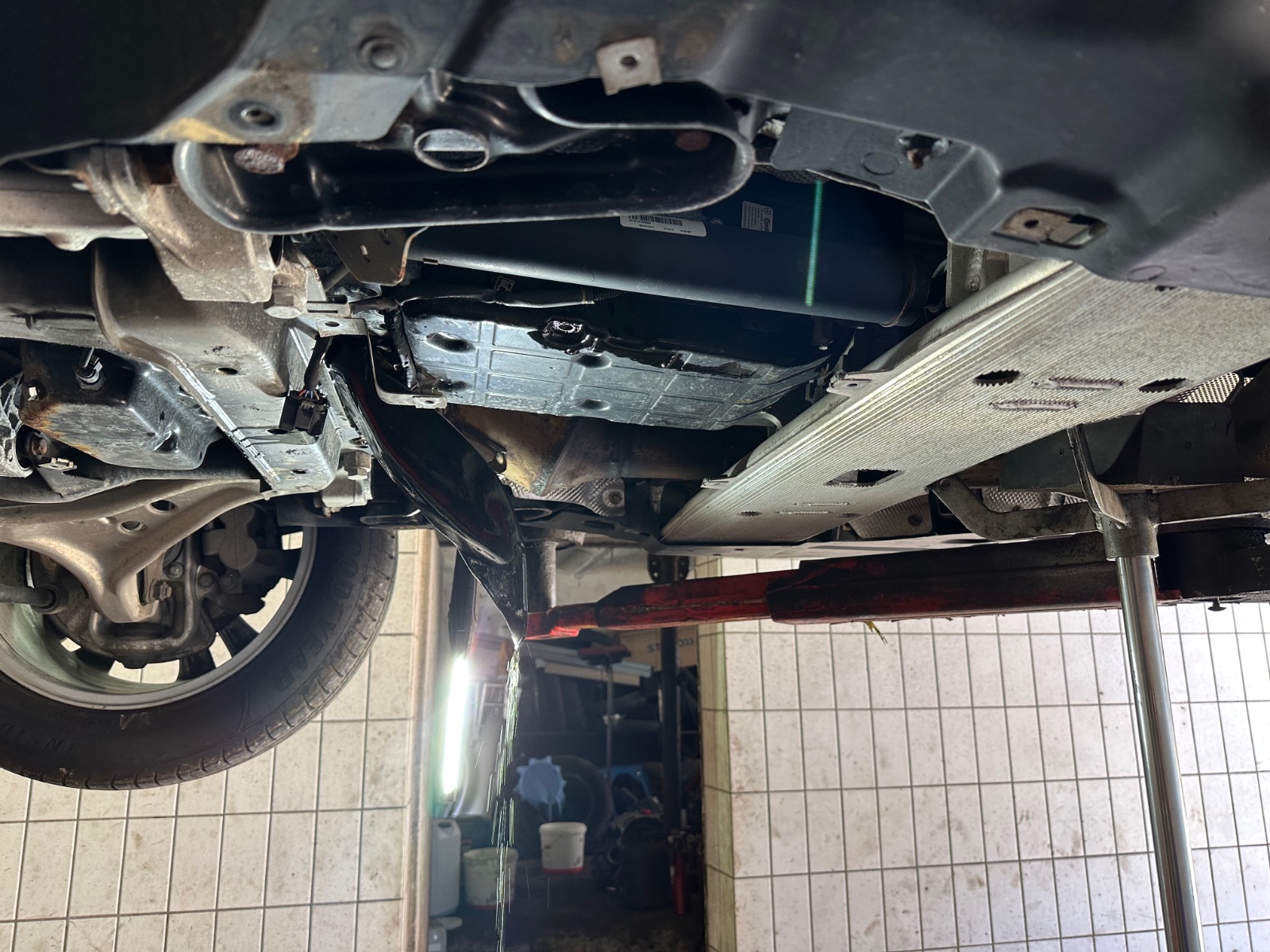

Gestern begonnen und heute vollendet: ein großer Kundendienst hab ich an unserem ML gemacht:
- Motorölwechsel
- Luftfilterwechsel
- Innenraumfilter gewechselt
- Bremsflüssigkeit getauscht
- Getriebeölwechsel, eine vorgesehene Spülung geht bei dem 7Gtronik scheinbar nicht. Also nur Öl und Filter gewechselt und das Öl vom Wandler abgelassen und alles neu befüllt.
Die Kosten waren für das Material 372,50, für die Unterstützung in meiner vertrauten Werkstatt waren 200€ fällig. Insgesamt also 572,50. Hier noch ein paar Fotos vom Getriebeölwechsel:
Getriebe von unten Ölpumpe ausgebaut um an die Ablassschraube vom Wandler zu kommen eingebauter Ölfilter Verschmutzung des alten Ölfilters
Jetzt sollte der ML wieder schnurren, vor dem nächsten TÜV sollten die Bremsen komplett sowie die hinteren Stoßdämpfer erneuert werden. Die Bremsscheiben sind bereits eingelaufen, die Dämpfer leicht Ölfeucht.
