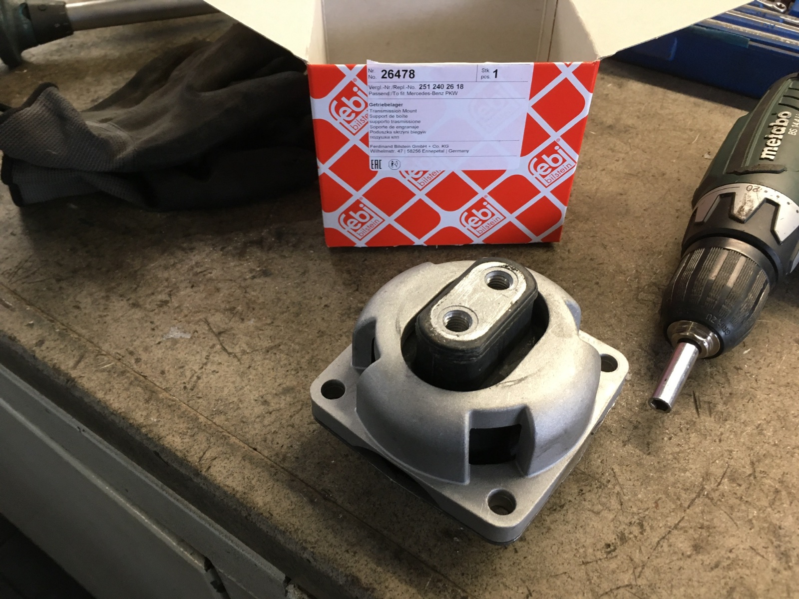

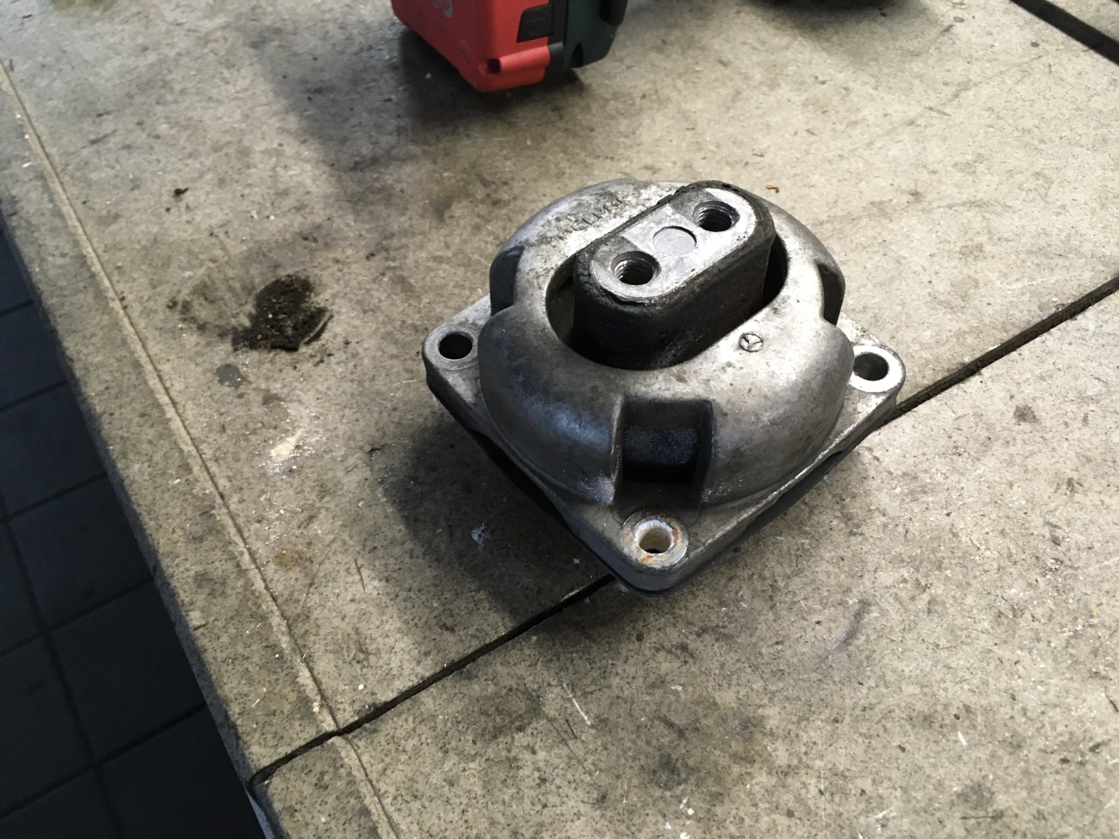

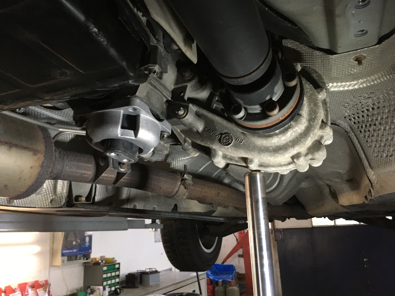

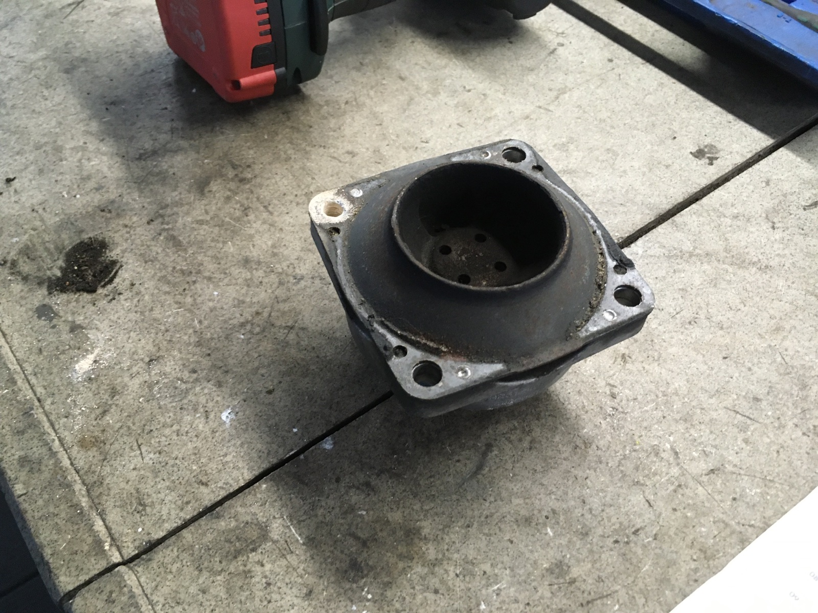

Also: eins ist sicher: die Vibrationen kommen aus dem Antriebsstrang! Nach Tausch des hinteren Motorlagers am Getriebe (das ist kein Hydro-Lager) hat sich die Situation im normalen Betrieb deutlich verbessert! Lediglich beim Kaltstart ist es noch unangenehm! Folglich könnte der Austausch der beiden Haupt-Motorlager den gewünschten Rest-Erfolg bringen. Für einen Versuch - so mal eben - wie jetzt am hinteren Motorlager - ist die Aktion aber zu teuer...
Montagetechnisch war der Tausch des Lagers (6 Schrauben) gaaaanz einfach - zumindest in der Theorie! Eine der 4 Schrauben, die in das Getriebe rein gehen, war auf der gesamten Gewindelänge korrodiert und wollte nicht raus! Erst eine heiße Flamme
hat dann das Problem gelöst...! Aber vorher mussten wir erst mal Platz schaffen: Also die Montagetraverse unterhalb des Getriebes abgebaut: Nochmal 14 (dicke) Schrauben... und das Getriebe mit einer hydraulischen Stütze abgefangen. Dann ging es ganz leicht
Dauer der Aktion: 50 Minuten (Inclusive. Gewinde nachschneiden) - geplant waren 20 Minuten...

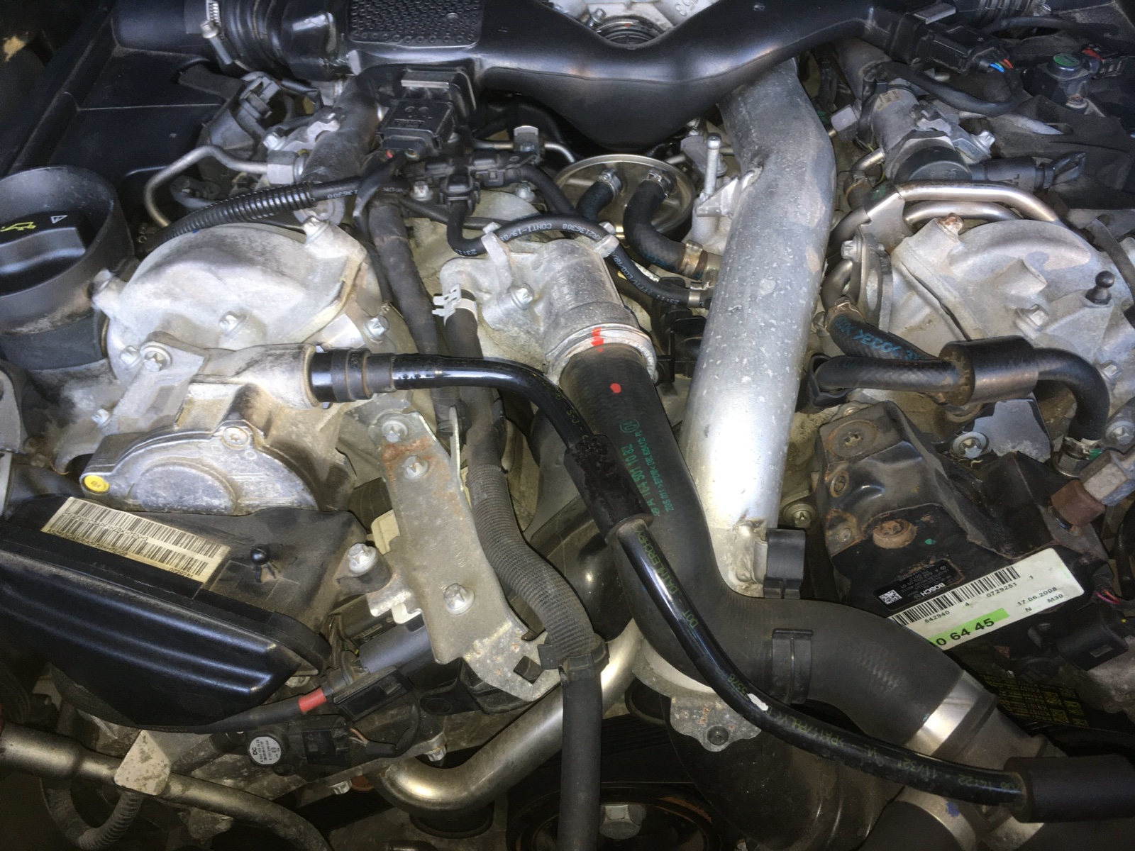

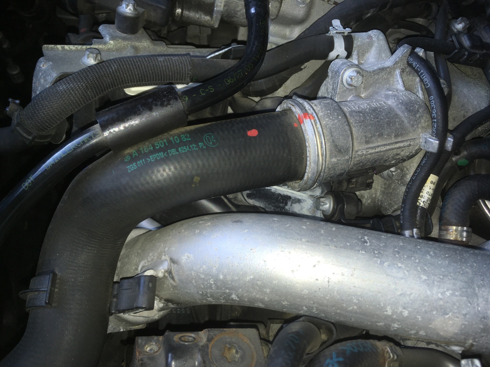

Hier noch 2 Fotos von der undichten Stelle. Es ist das Schlauchstück mit den roten Punkten im Übergang in das Gehäuse der Wasserpumpe. Siebertz meint, Ursache für die Undichtigkeiten könnte Korrosion am Pumpengehäuse sein... Auf dem 2. Foto sieht man sehr schön die Stelle wo es hintrifft und dann verdunstet. Im Augenblick ist alles wieder dicht...
- Beiträge: 22324
Na, da müßte man doch super rankommen.
Wie die Schlauchverbindung zum Gehäuse dort funktioniert kann ich nicht wirklich sehen. Den Schlauch und diese Verbindung ersetzen kann aber eigentlich keine Großtat sein.
