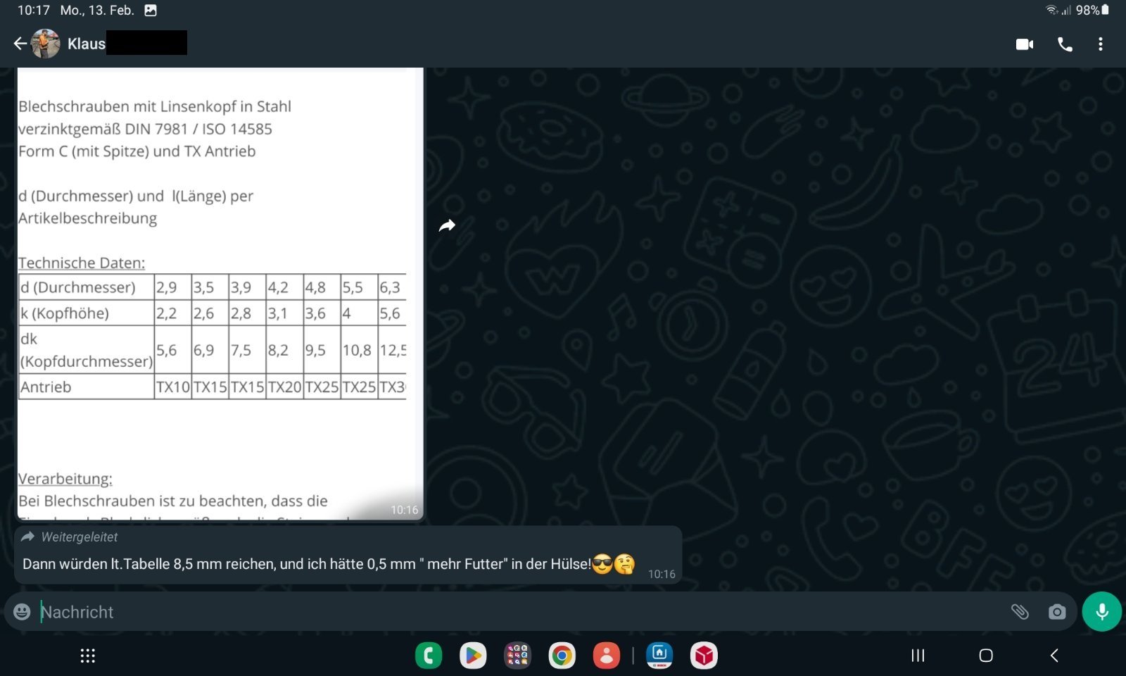

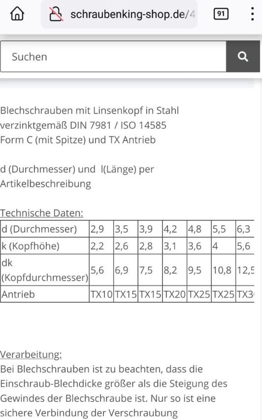

Um zu entscheiden, ob der Boden der Hülsen flach sein muß, sollte man wissen welche Schrauben dort wie lang sind. Eventuell geht das ja, wenn man einfach etwas längere nimmt.
Ich glaub, ich muß das mal ein eine Foren-eMail schreiben. Am besten gleich morgen.
Den Hinweis/Link zur Problematik in de damaligen Auditorium-Beiträgen hatte ich ja hier schon eingebracht.

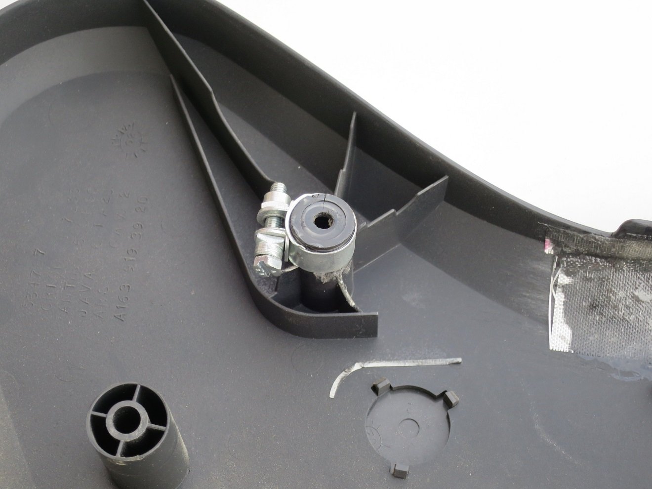

- Beiträge: 22271
Das ist doch mal ein aussagekräftiges Foto.
Hier sieht man doch genau, was die Buchsen tun sollen.
Wenn der Boden innen nicht flach ist, sondern nur den Winkel einer Bohrerspitze hat, kann die org. Schraube zu kurz sein. Die gegen eine nichtrostende längere auszutauschen sollte kein Hexenwerk sein.
Die Außenmaße würd ich nicht verändern. Die Wandstärke auch nicht, denn die ehemals angefertigten Buchsen waren mehr als stabil genug.
Wenn die Schraubenart und deren Längen bekannt sind, könnte ich/man solche künftigen Sets beilegen.

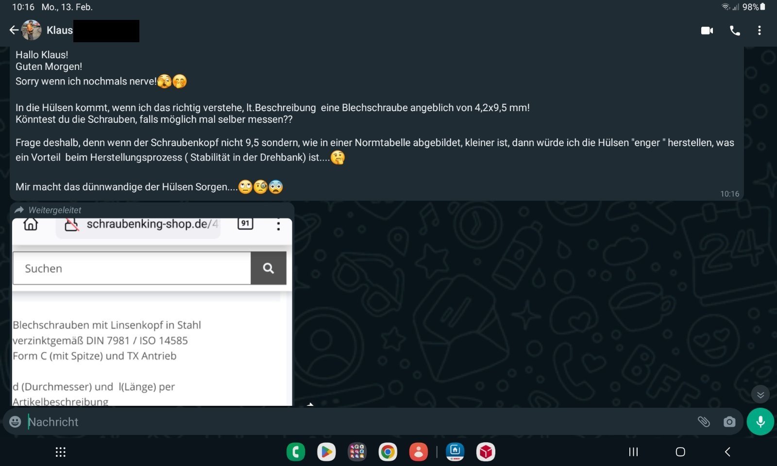

Klaus245
Servus Manfred und alle anderen Mitleser!
Ich habe von Deinem Text eine Hartkopie gemacht und an meinen Dreher weitergegeben - er will die Tage das "Rohmaterial" besorgen.
Grundsâtzlich halte ich es zwar für wunderlich, daß seinerzeit einige geschrieben haben, daß die Hülsen zu lang sind (im Auditorium) - das aber offensichtlich nicht bei allen der Fall ist. Allerdings brauche ich mir nur meine A-Säulen-Verkleidungsodyssee ansehen...
Deine Begründung (mit/ohne Memory) halte ich schon alleine deswegen für plausibel.

@Klaus245
Die Buchsen lt. Zeichnung, wie sie im MLCD Verwendung fanden, machten einen sehr stabilen Eindruck.
Und ich wüßte nicht, daß davon mal eine aufgegeben hätte.

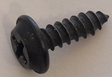

- Beiträge: 8881
Hallo Klaus245!
Gerade eben habe ich mal eine solche Schraube vom Beifahrersitz abgeschraubt, am Fahrersitz ist momentan keine mehr vorhanden. Das ist wahrscheinlich kein Normteil, denn sie hat eine eigene Ersatzteilnummer (A 094 990 86 02) und kostet 0,56€. Normalerweise haben Normteile Nummern, die mit "N" beginnen. Das ist eine Blechschraube mit Bund. Anbei ein Bild davon. Der Kopfdurchmesser ist exakt 9,5mm, das Gewinde 4,2mm dick und 13,0mm lang.
(Ein wenig hat mich schon gewundert, warum nicht ein anderer MLCDler das schon vorher gemacht hat.)

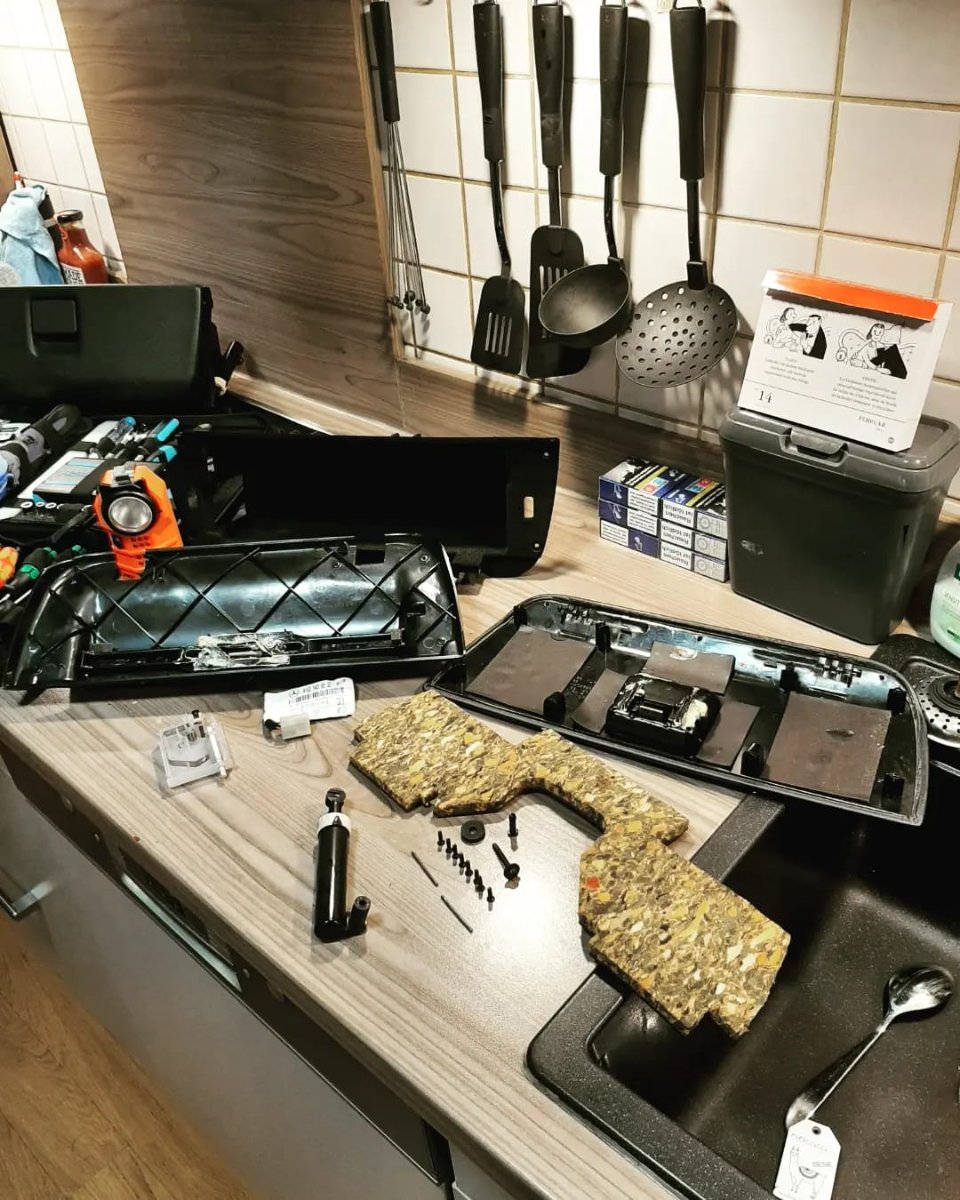

Da ich trotz neuer Wochenstundenrekorde auch am ML nicht untätig war, möchte ich euch die Fortschritte nicht vorenthalten!
Wer sich mit meinen Beiträgen befasst hat oder sich daran erinnert, dem wird das Thema "Autotelephon" mit Sicherheit bekannt vorkommen! Natürlich war es ein absolut un-halt-barer Zustand, trotz entsprechender Vorrüstung über kein Stephan-Derrick-Gedächtniskommunikationsmittel für Vollduplex-Funksprech im Wagen (Wagen! Immer Wagen! Nie "Auto"!) zu verfügen!
Natürlich passte das Modell, das ich für den amazonitgrünen Briefbeschwerer besorgt hatte, nicht in die aktuelle Hummel (andere Ladeschale). Falls jemand wissen möchte, was in die originale Schale (A 203 820 04 51) von Peiker passt: U. a. das NOKIA 6150 (nach Demontage der Abdeckung; das ist so vorgesehen für die Verwendung besagten Endgerätes).
Es funktioniert übrigens hervorragend - sogar in der Tiefgarage!

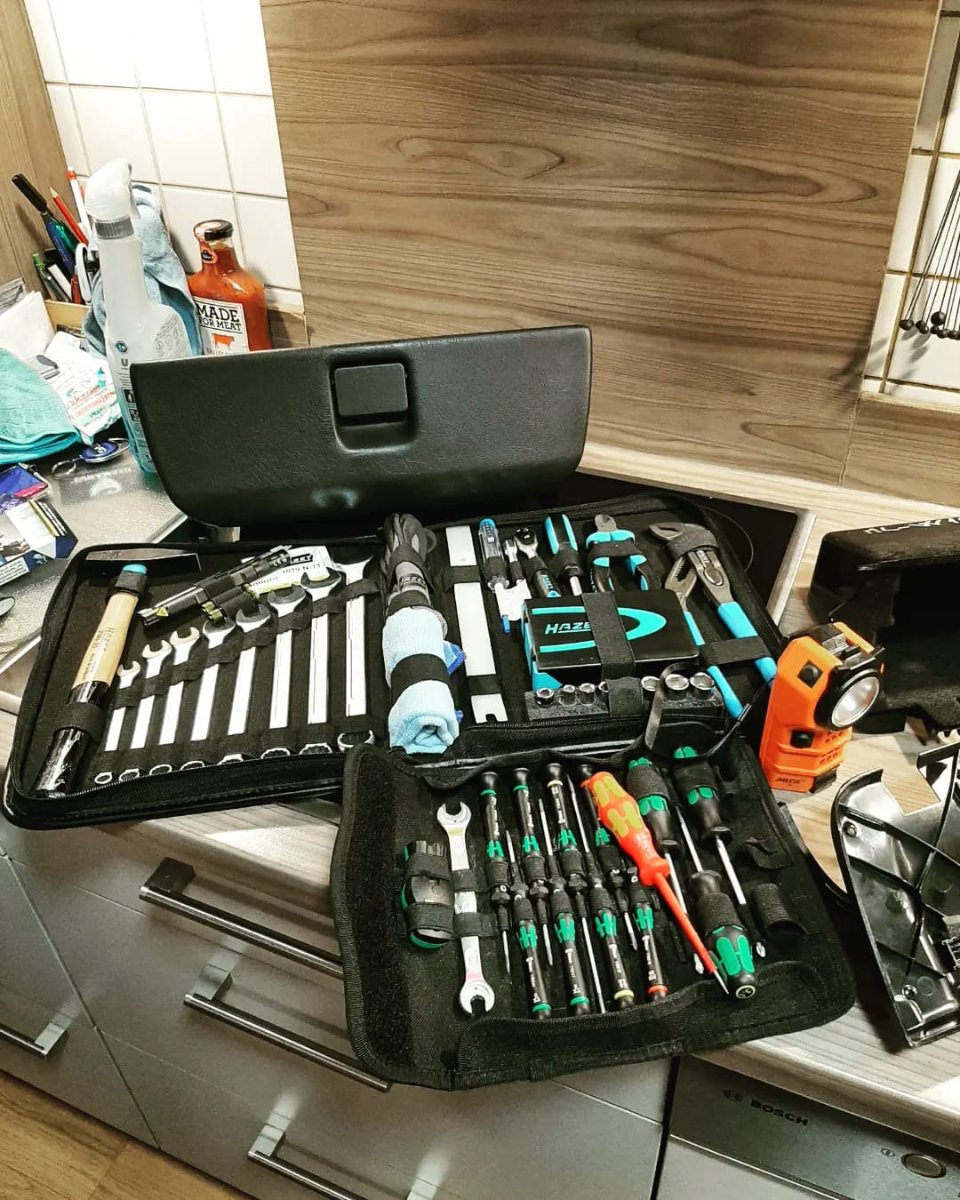

Wesentlich komplexer sollte sich der (eigentlich beabsichtigte) Tausch des Handschuhfachs, bzw. -kastens gestalten...
Grund für den Tausch war ein hängendes Scharnier auf der linken Seite - also recht hemdsärmlig einfach bei EBA-y-Kleinanzeigen ein "neues" vom Verwerter geschossen. Der Tausch per se ist ja kein Hexenwerk, obschon ich anfange, die Plastik-Steck-Spreiznieten aus tiefstem Herzen zu hassen.
Altes Fach raus - schon gefreut ("Hach, es geht auch mal was einfach...") - aber nicht lange:
Ich mach' die Klappe von dem Tauschteil auf - links oben war eine Ecke abgebrochen! Nach einem mittelschweren, cholerischen Anfall, der mich bei der nächsten Ohrenbeichte mindestens einen Rosenkranz kostet, war dann klar: "Nein - das geht nicht mal schnell..."
Netterweise war die fehlende Ecke weder auf einem Bild zu sehen - noch stand davon was in der Beschreibung.
Mit dem Bordwerkzeug nebst beiden Handschuhfächern dann auf zur Ersatzwerkbank - der Küche. Dort habe ich beide Fächer der Reihe nach in ihre Bestandteile zerlegt. Die Konstruktion der "Scharniere" hat mich dann doch etwas geschockt: Ein Drahtstift durch drei Plastikdurchführungen und zwei hochgradig lauwarme Plastikklammern. Das ist echt so ziemlich der miserabelste Mist, den ich so je gesehen habe - vielen Dank ans Bullshitcastle und seinen damaligen Hauptbewohner...
Nachdem das alles zerlegt war, gings dann an den Zusammenbau: "Alt" blieb der Kasten selbst. Neu vom Gebrauchtteil kam das Leuchtelement, der Dämpfer und die zweiteilige Frontblende. Das durchfrickeln dieser Stifte ist auch eher was für Uhrmacher.
In toto rd. 2 h Arbeit - aber in der Tat: Es hat gelohnt! Bessere Lichtausbeute (erwähnte ich, daß der Vorbesitzer ne Schlampe war?), da kein undefinierbarer Baatz auf der Streuscheibe - funktionaler Dämpfer - und kein Klapperatismus mehr!
