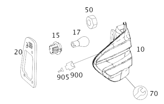

@ René: Such mal: Dichtung Rechts A1648261691 . Das sind beide Dichtungen in einer...
Andererseits: wenn ich die Dichtungen in Verdacht hätte, würde ich erst mal die Schrauben (Muttern) nachziehen... Vorher mal intensiv den Wasserschlauch drauf halten und nachsehen, ob überhaupt etwas feucht wird...
Grüße aus dem Garten - Rainer052
Beiträge: 22080
Das Teil 20 ist mit je 24,36€ netto gelistet. Links: A 164 826 15 91; rechts: A 164 826 16 91, also offensichtlich unterschiedlich geformt.
... stimmt! Die Dichtung(en) ist (sind) einseitig selbstklebend... Das war aber ein Missverständnis: Du brauchst für jede Seite 2 Dichtungen (eine klein, eine groß). Die Kleine ist im Rohteil der Großen integriert und wird da rausgelöst... Was dann noch übrig ist, wird weggeschmissen...

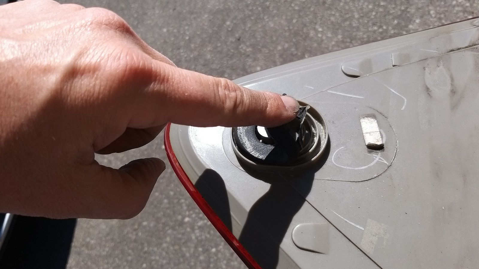

Hallo, nun habe ich mich heute mal daran gegeben, die Dichtung der rechten Heckleuchte zu tauschen.

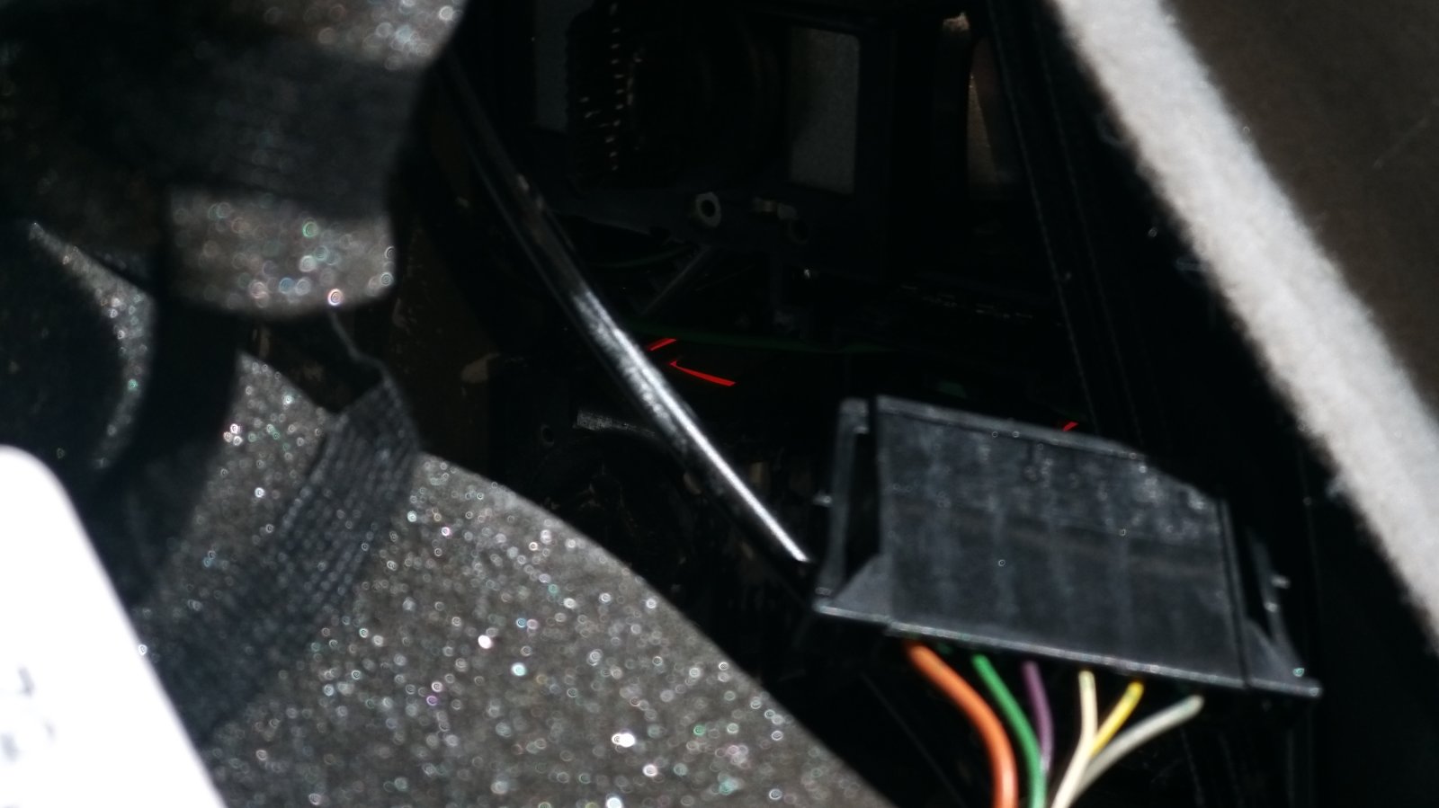

Ganz im Gegensatz zur linken Seite, vor 5 Jahren, konnte ich hier ganz leicht als erstes den Stecker abziehen.
Stecker ab
Stecker ab

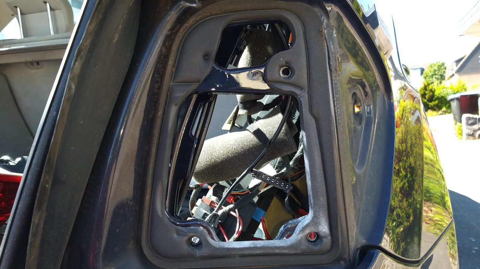

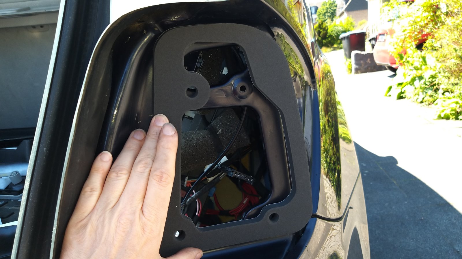

Der Ausbau der Leuchte geht nach dem lösen der vier Muttern ganz leicht.
Die Dichtung macht durchaus einen porösen Eindruck.

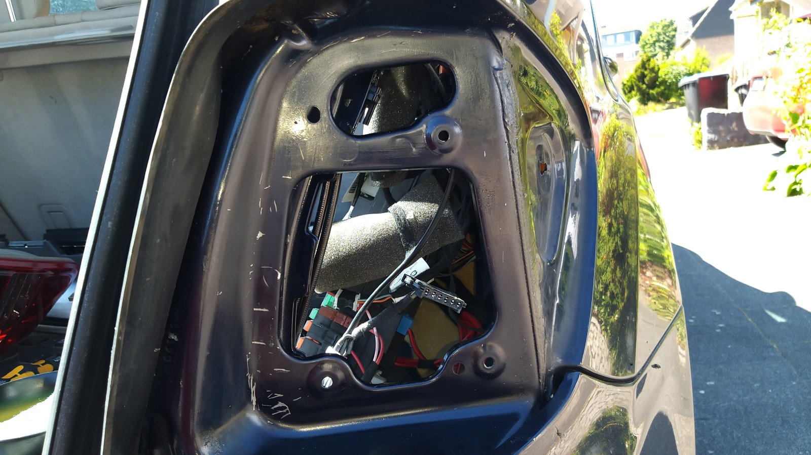

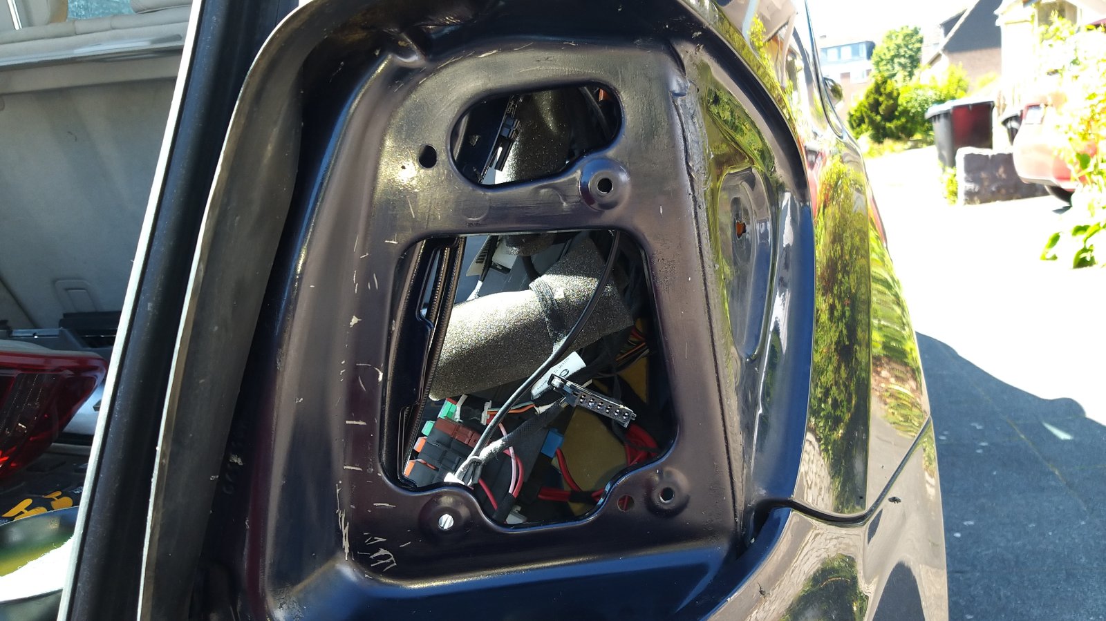

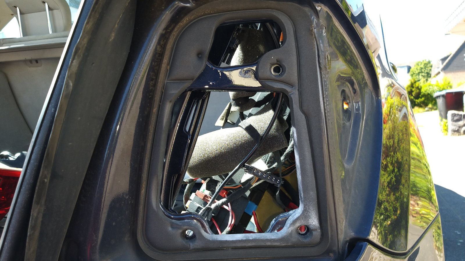

Das entfernen der Klebereste habe ich zuerst mit der Heißluftpistole versucht (ekliges Gefummel) und danach mit Universalverdünner (das ging super)
Kleberreste entfernt

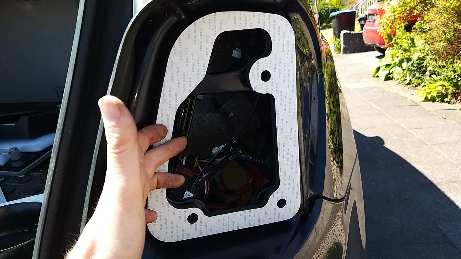

Die neue Dichtung auf's Auto kleben ist wohl nicht vorgesehen.
Hm? Sieht merkwürdig aus
So passt es
So passt es
Also habe ich erst mal die Dichtung auf die Leuchte geklebt und dann am Auto verschraubt (Die kleine Dichtung "um's Eck" habe ich natürlich auch direkt getauscht).

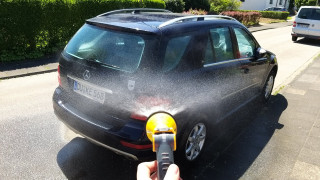

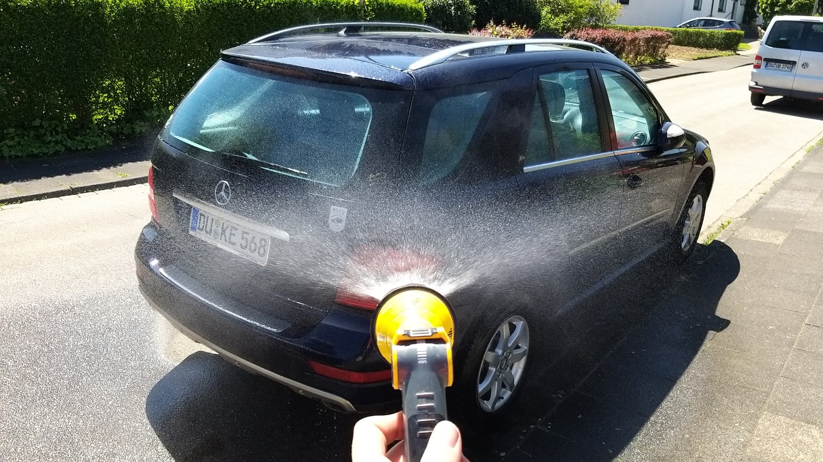

Als alle Schrauben wieder richtig fest waren, habe ich mit dem Schlauch getestet (5 Minuten Lang das Auto hinten rechts geduscht.
Was soll ich sagen? Der Innenraum war 10 Minuten später immer noch trocken. Ich bin jetzt mal vorsichtig optimistisch, dass die Reparatur von Erfolg gekrönt war. Ich werde das aber weiter beobachten.
Viele sonnige Grüße aus dem Duisburger Süden :frog: René10

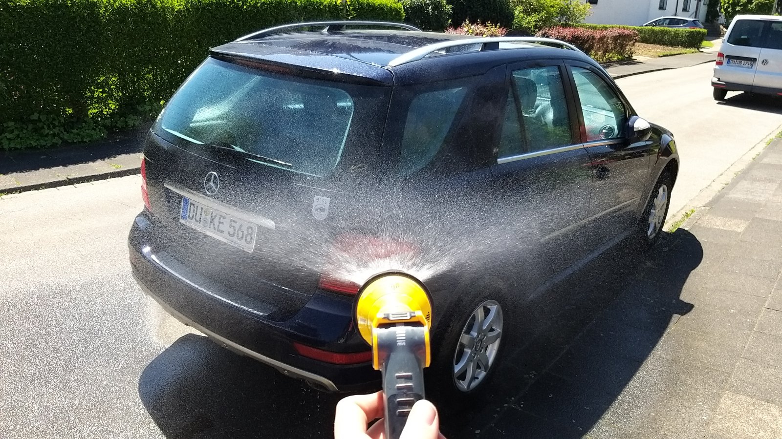

Autodusche
Autodusche
Moin Reiner052, ich fahre immer noch ohne Parksensoren, habe das noch nicht in Angriff gemommen, aber demnächst :crazy: . Stefan009.
Beiträge: 6639
Hallo, ich war gerade zum erstenmal seit dem Tausch der Dichtung in der Waschstraße. Alles trocken! Ich würde sagen, das hat nachhaltig geholfen. :thumbup: Viele Grüße René10
