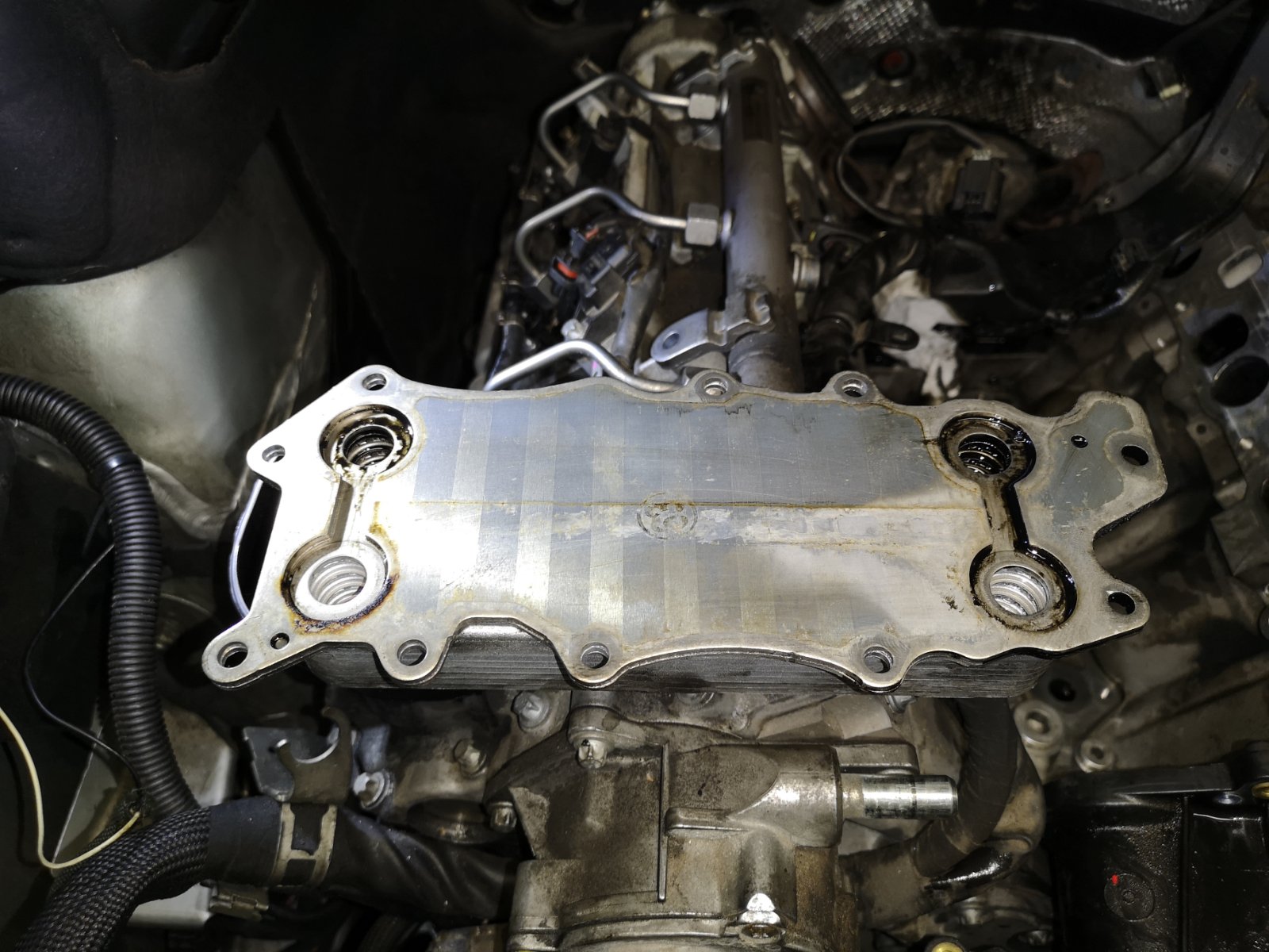

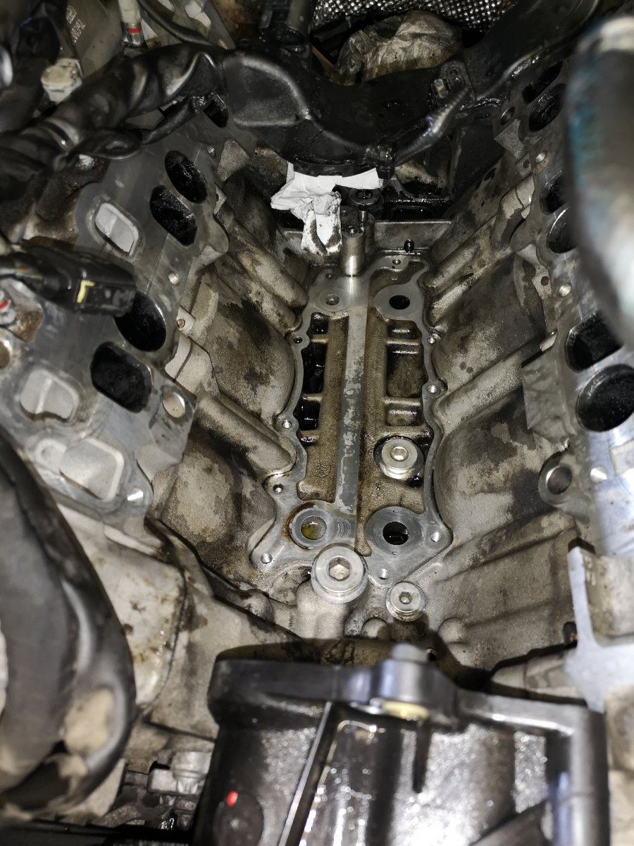

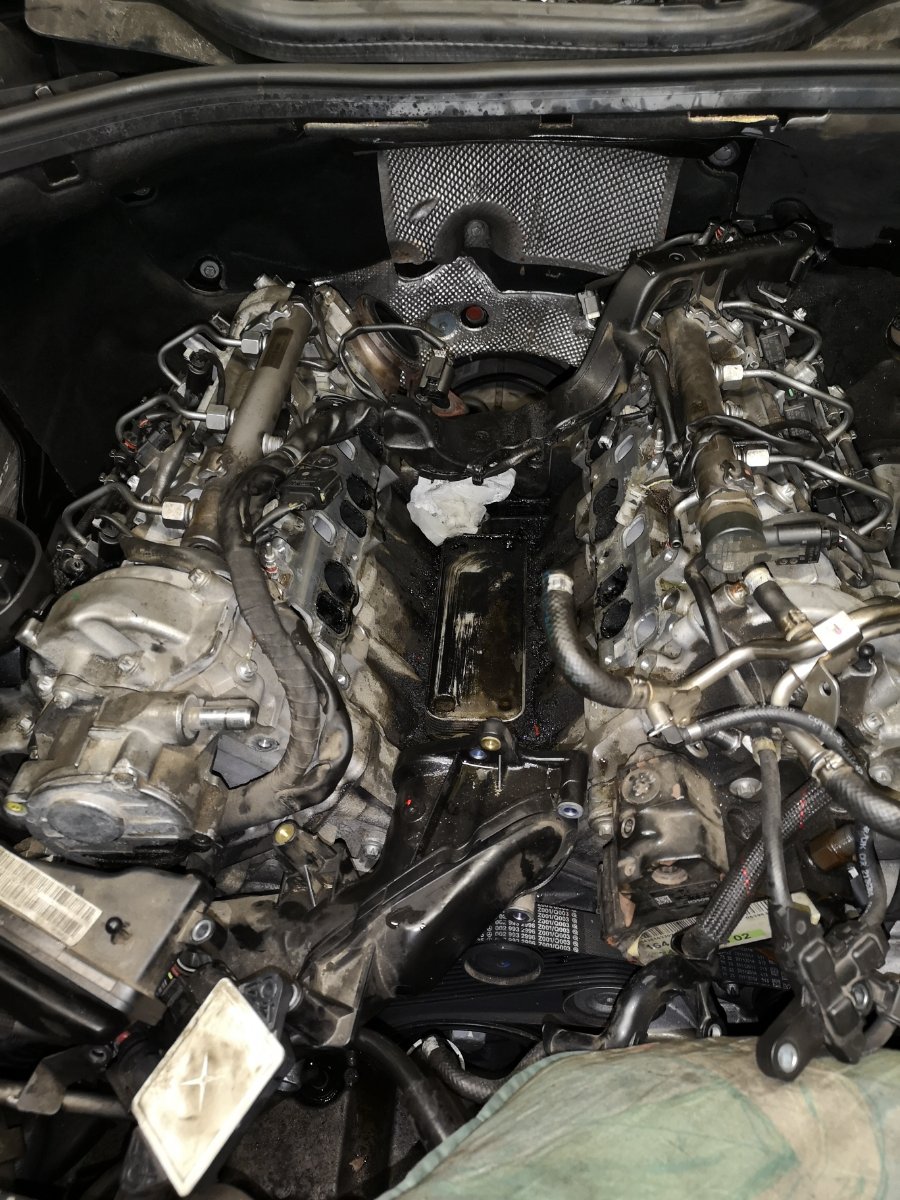

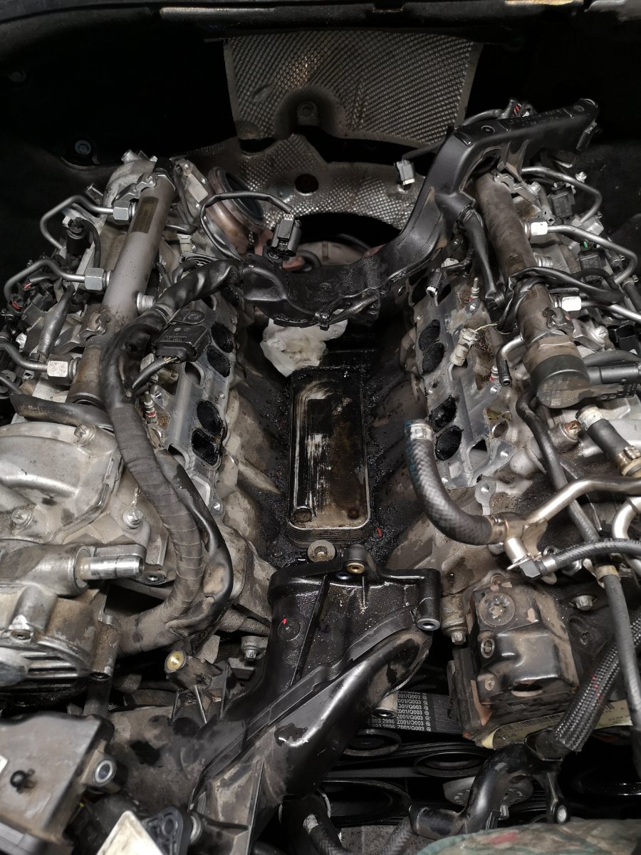

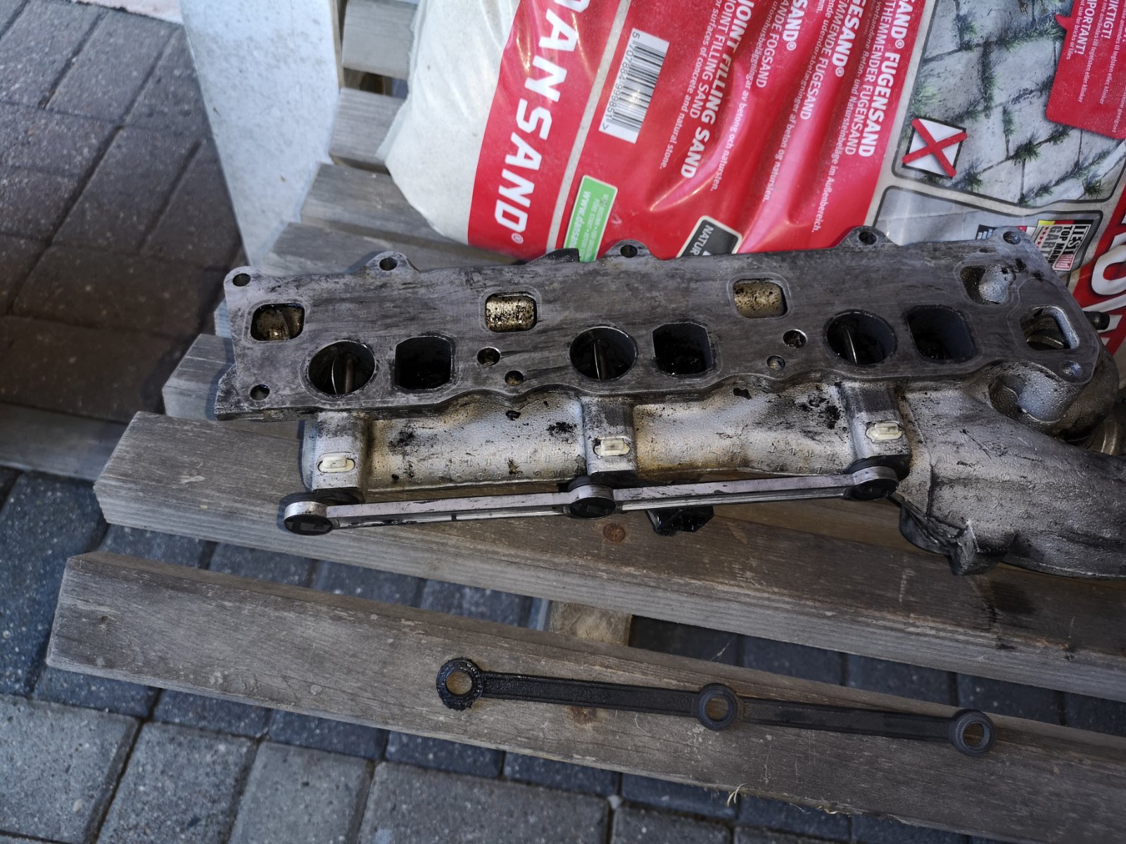

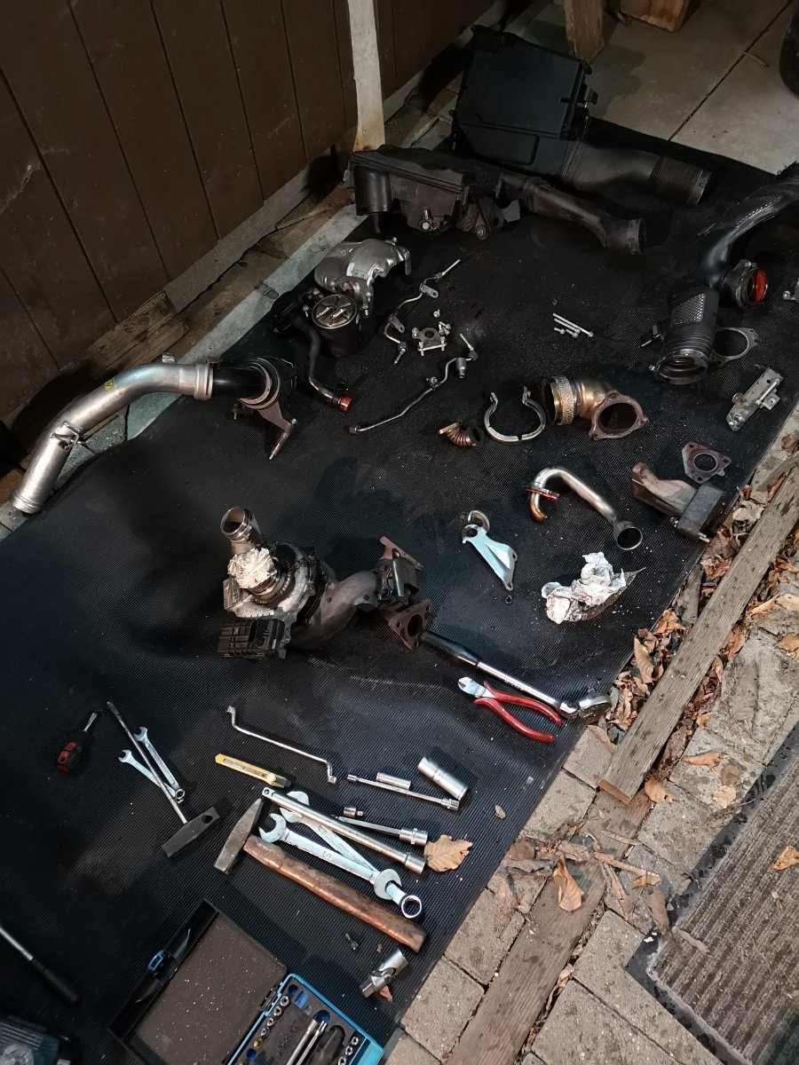

Moin, nun ist der Dicke fällig, heute fing mein Sohn und sein Arbeitskolege an das Ölleck zu beseitige. Nachdem die Beiden vorher die 42 Seiten Wis studiert hatten, haben sie heute von 15 Uhr bis 22 Uhr bis an den Ölkühler alles abgebaut mit vielen Handyfotos damit sie später alles zusammen kriegen. Nur der Ausbau des Turbos dauerte 5 Std für 6 Schrauben. Samstag Morgen folg dann der Übeltäter, mal schauen ob wir da etwas entdecken. Stefan009.

Moin, heute von 10-20Uhr geschraubt und nun läuft er wieder. Nach 3 mal starten lief er vollkommen ruhig. Anscheinend läuft er aber im Notprogramm da er nicht über 3000Touren dreht und ganz schnell hochschaltet er macht auch kein kickdown. Das nageln beim leichten gasgeben haben wir wohl auch entdeckt, eine Lagerung der Klappenverstellung für die Abgasrückführung war ziemlich ausgeschlagen aber mein Sohn hattem Glück neue Gestänge mitbestellt. Die neuen sind aus Alu,die alten aus Plastic. Wir nehmen an das das Ölleck bei der Ölleitung zum Turbolader lag denn dort war es sehr versifft und nicht der bekannte Fehler bei der Ölkühler-Dichtung. Da werde ich mich mal bei der Werkstatt zum Auslesen anmelden und dann berichten. Die Luftfilter waren auch nicht mehr die Besten. Stefan009.

Moin,nun läuft der Dicke wieder wie er soll, er lief ja auf dem Notprogramm, ich hatte ihn in der Werkstatt wo er als erstes nach dem Kauf war, die haben nochmal besser Ausgelesen und festgestellt das der Stecker eines Stellmotors einen Kurzschluß hatte und so auch den Motor killte. Naja, da mußten die wieder viel ausbauen was mein Sohn mühselig eingebaut hatte aber nun läuft er. Hat dann nochmal 1042€ gekostet aber so habe ich doch noch 1000 plus gespart. Stefan009.

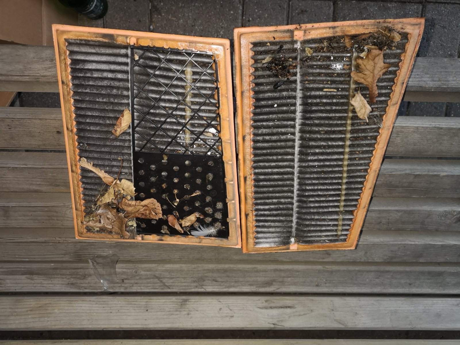

So wie versprochen Bericht Erstattung zum heutigen Werkstatt Besuch. Der ML wurde pünktlich um 8 Uhr abgeholt am Laden und Ela kostenlos ein Fahrzeug hingestellt damit Sie mobil ist (ok es war ein Opel).
Aber gut mit gedacht. Der ML war dann 3 Stunden später zurück, alles gemacht super. Folgendes wurde gemacht,
AdBlue Leitung ersetzt, Tank gereinigt und kostenlos neu gefüllt mit AdBlue. Also konnte er keine AdBlue aufheizen weil keins ankam. Die Leitung war komplett mit Kristallen verstopft und zerfressen. Der Meister vermutet das der Vorbesitzer wohl kein reines AdBlue getankt hat und dieses das auslöste. Jetzt läuft alles wieder Fehler frei. Eine Vorbildliche Freie Werkstatt mit richtig viel Ahnung und Ausrüstung. Preise findet ihr in meiner Box.
