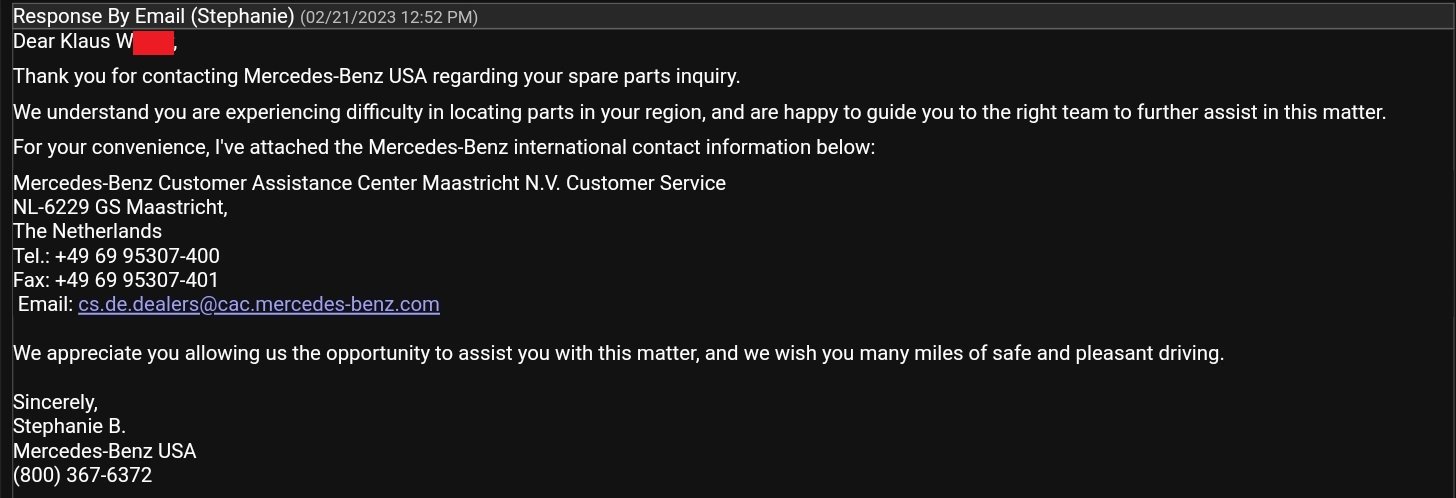

Nun...man hat geantwortet:
! Datenschutz by KJS !
Zumindest ist man freundlich und kümmert sich...jetzt, da ich ja in internationalen Kontakten geübt bin, werde ich mir das mal als Option in der Hinterhand behalten.

Oh, oh...
Die Maastrichter... :crazy:
Mir ist nicht bekannt, daß die, außer aufwendigem Schriftverkehr, jemals was gebracht hätten.
Ich bleibe aber gespannt.

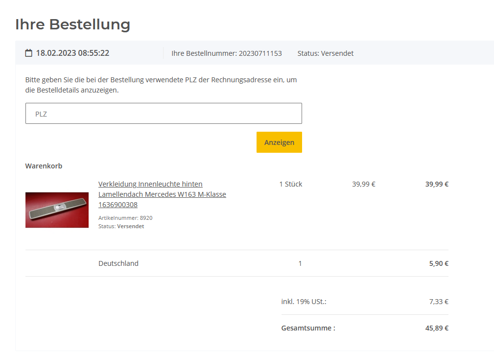

Beitrag von Jürgen243 »
Meine aktuellste Bestellung für den hinteren Bereich (Kofferraum) am Lamellendach.
9:20 Hab ich ja noch nie gesehen. Oder zumindest hab ich nicht so genau hingesehen, bei den Lamellendach-M-Klassen, um zu sehen, daß die Laderaumleuchte eine anderer ist.
Auf besseren Fotos sieht man dann sicher mehr, wenn das Teil bei Dir eingetroffen ist.

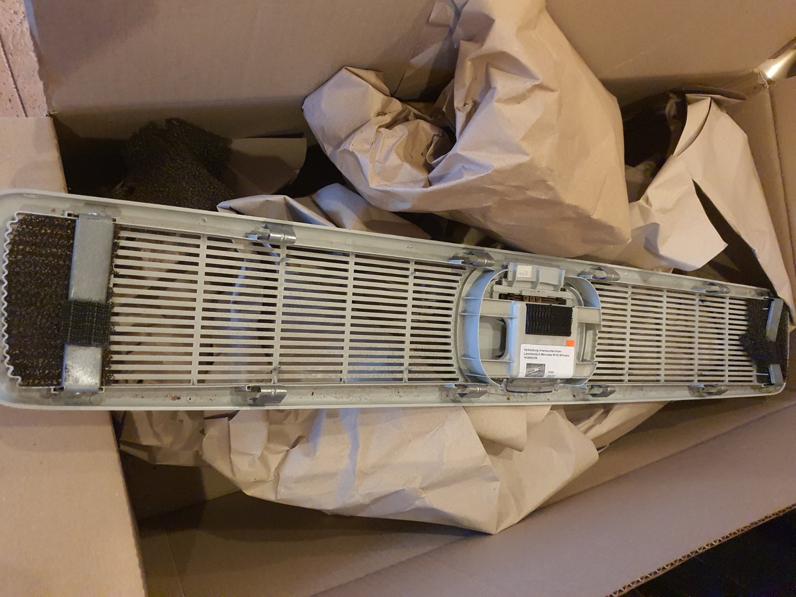

Mal eine Frage an die Experten hier. Was für einen Filter setze ich hier ein? Was könntet Ihr den Empfehlen?

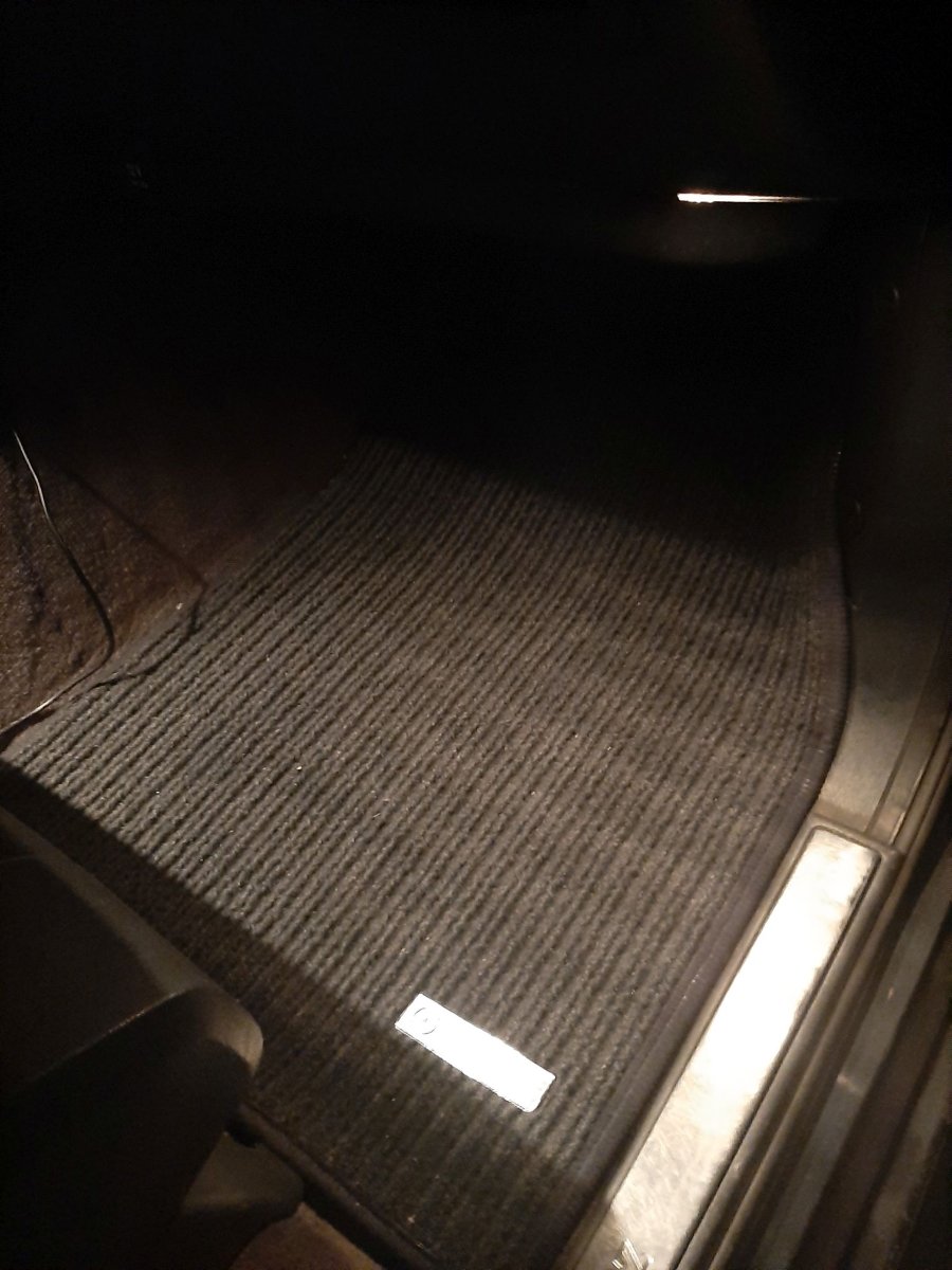

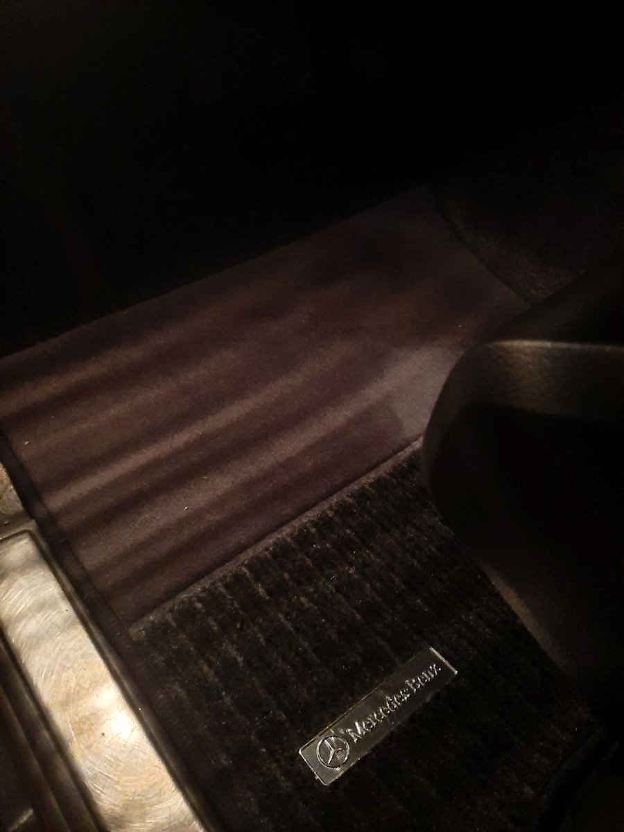

Auch hier einen schönen Sonntag...
Die unaussprechlichen Teile sind nun versandfertig und freigemacht - und gehen demnächst auf die Reise gen Niederbayern! Ich freue mich jetzt schon, wenn ich die frisch bezogenen Trümmer wieder einbauen kann!
Bei der Gelegenheit habe ich dann auch die unsäglichen Schrottzubehörbaumarktkackmatten rausgeschmissen (mögen sie bei der Fernwärmeversorgung der Stadt München gute Dienste leisten...) - und durch flammneue original-Ripsmatten ersetzt!
Beifahrerseite
Beifahrerseite
Fahrerseite
Fahrerseite
Hinten liegen (ohne Bilder) ebenfalls neue Veloursmatten.
Nebenbei: Ich suche leider immer noch die originalen Gummimatten - oder wenigstens die A163-Nummer dazu...
Und nun werde ich der Anstaltsleitung etwas Arbeit verschaffen - und die Box pflegen! :mrgreen: :mrgreen: :mrgreen:

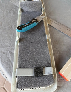

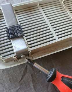

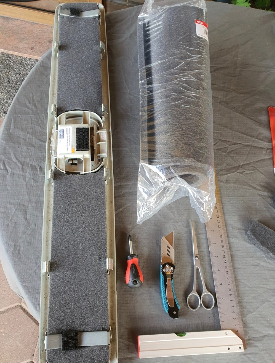

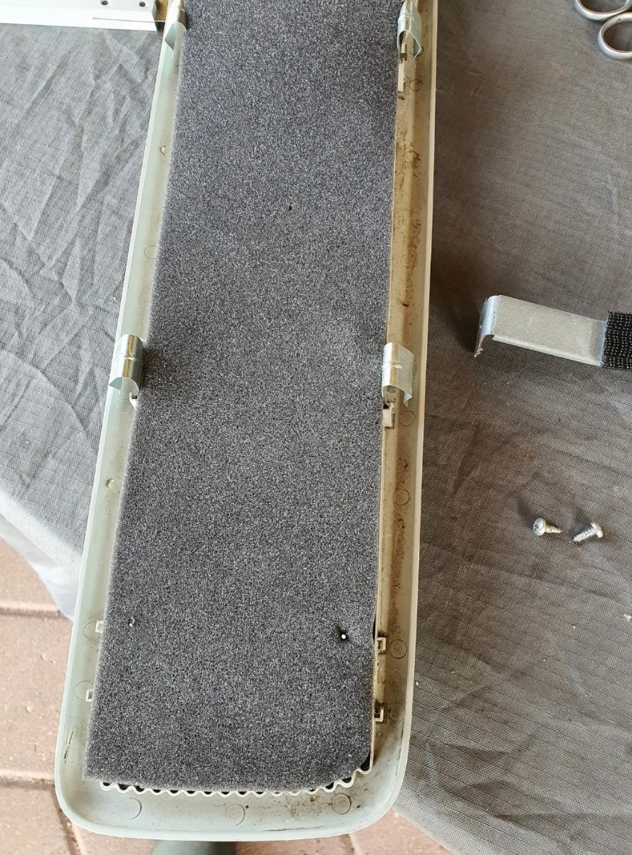

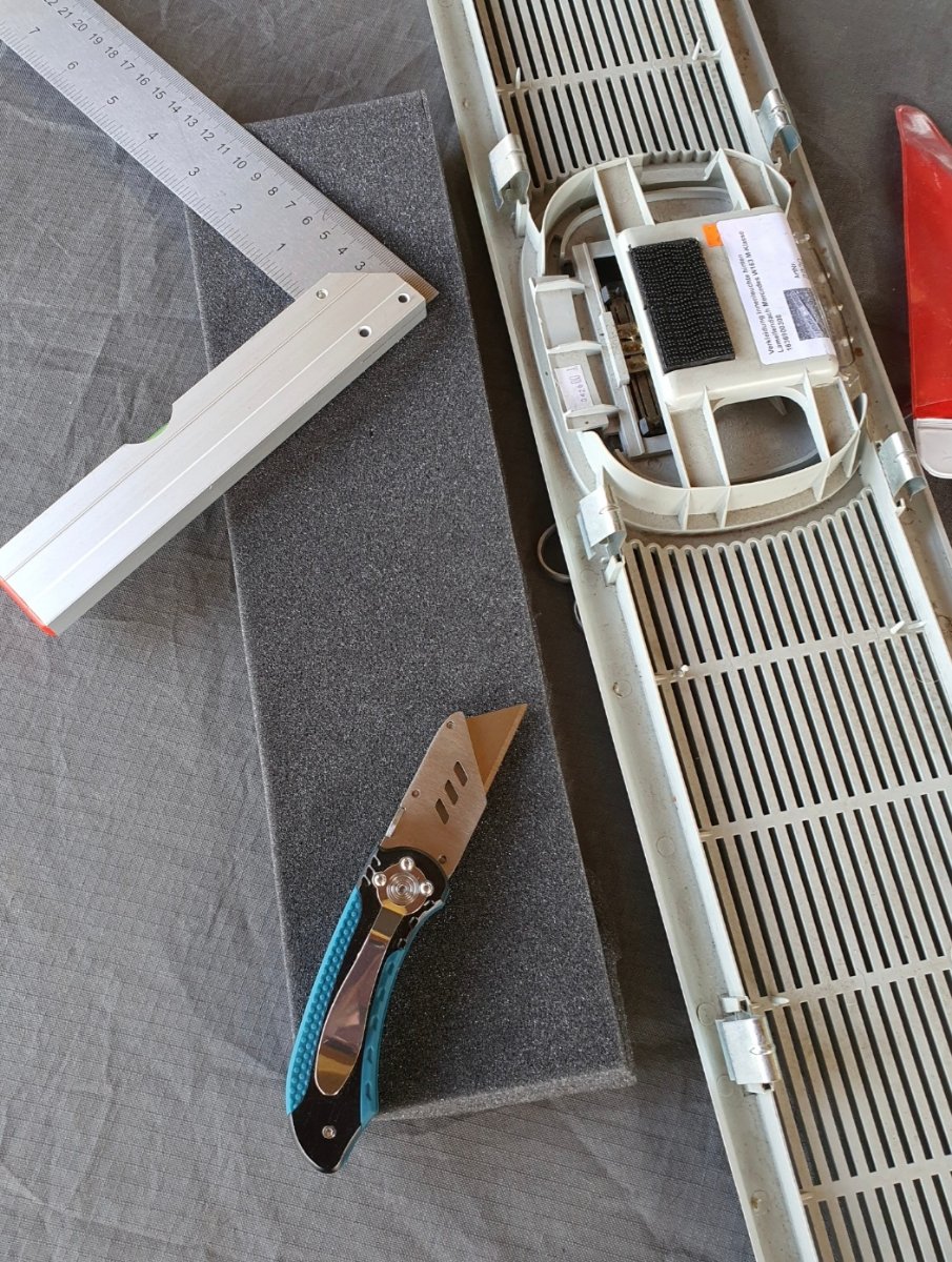

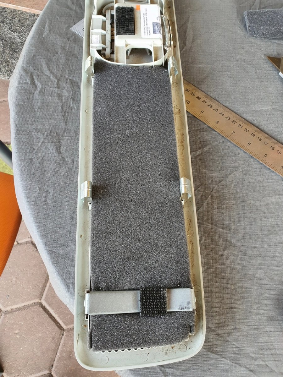

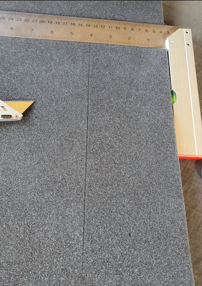

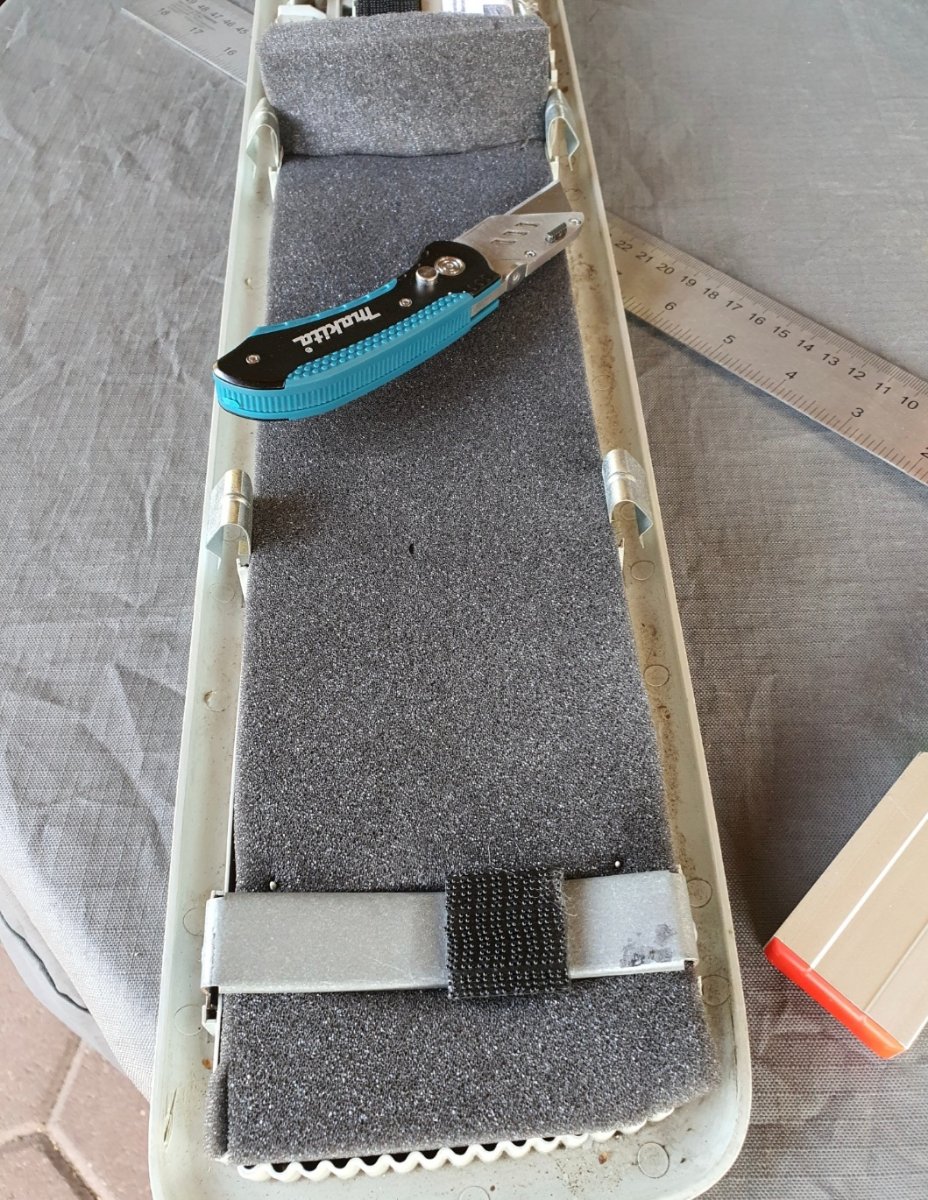

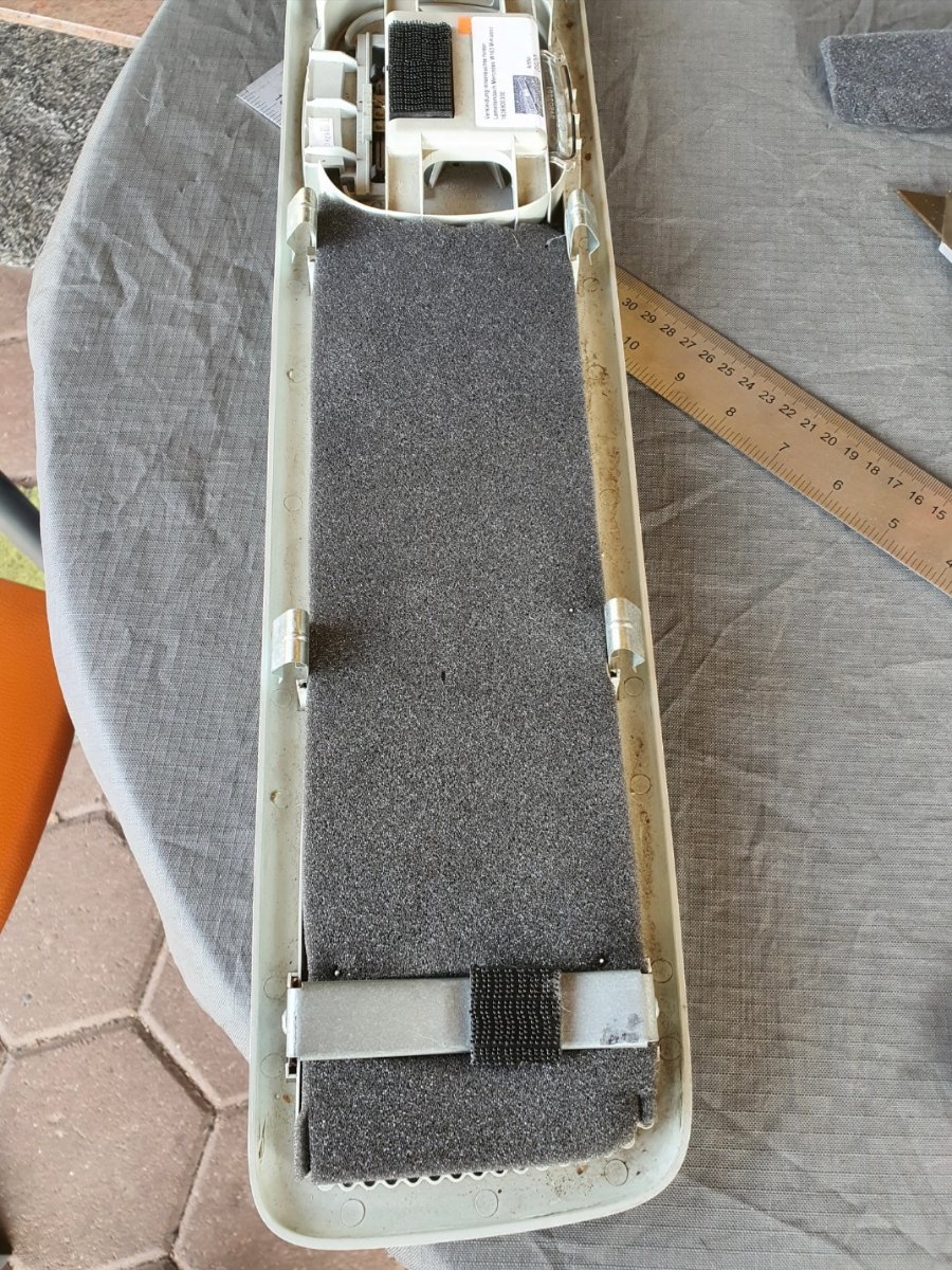

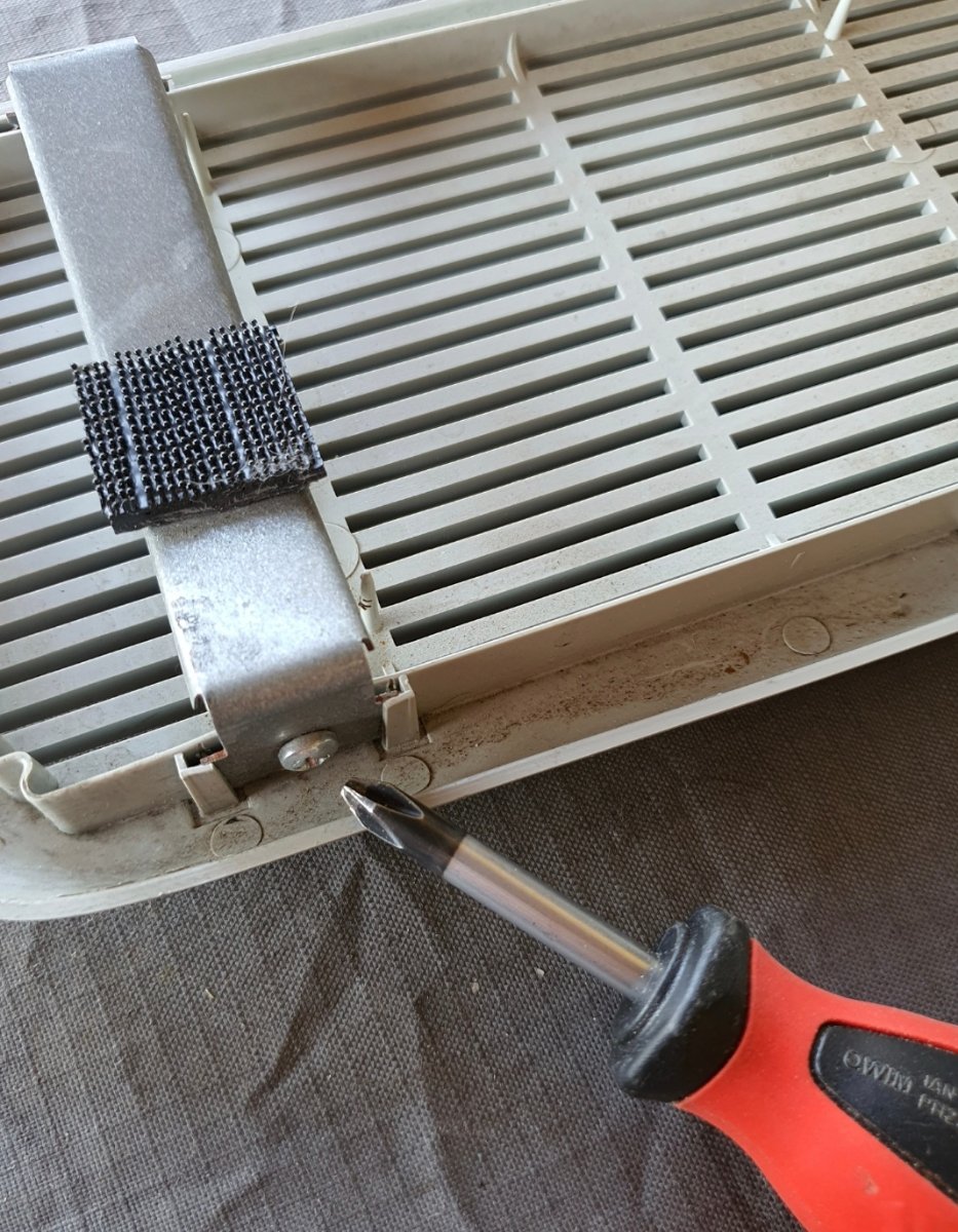

Habe heute den Filter ausgewechselt der sich am Himmel im Kofferraum befindet, der in der Lichtleiste ist. Der Alte war völlig verkrümmelt und hatte sich teilweise schon aufgelöst. Bei ebay habe ich für 20.99 Euro eine Luftfiltermatte 750x500x14 mm der Marke Scorpex gekauft.
Die Bilder sprechen für sich und bedarf da keinerlei weiterer Erklärungen.
Gruß Jürgen
Beiträge: 21518
Sehr schöne Bildergeschichte!
Entspricht voll und ganz den Anforderungen an ein MLCD-DoItYourself und bringt hier mal eben 10 Punkte des Dankes. :thumbup:
Interessant zu sehen auch deshalb, weil es recht wenige M-Klassen mit diesen Lamellendächern gibt, auch im MLCD.
