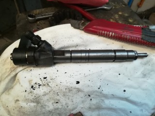

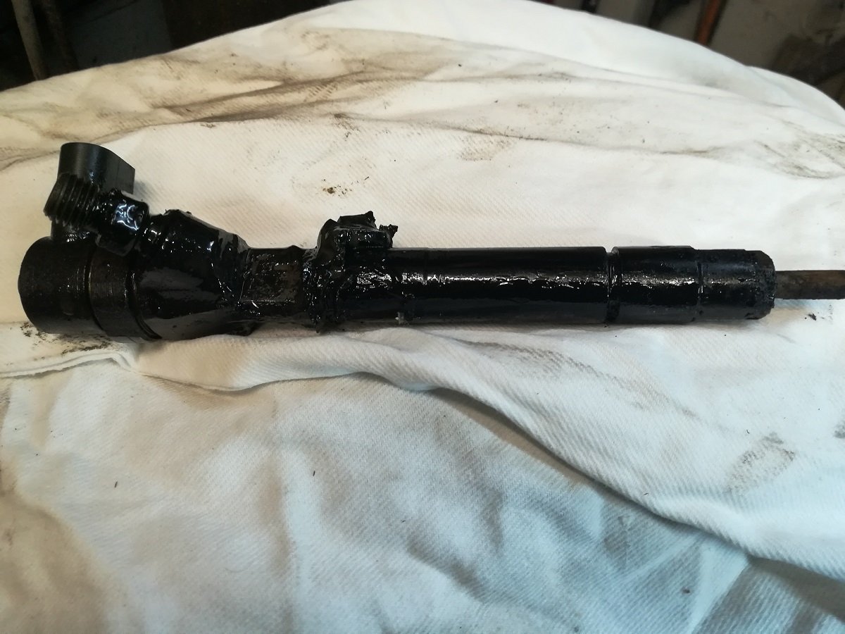

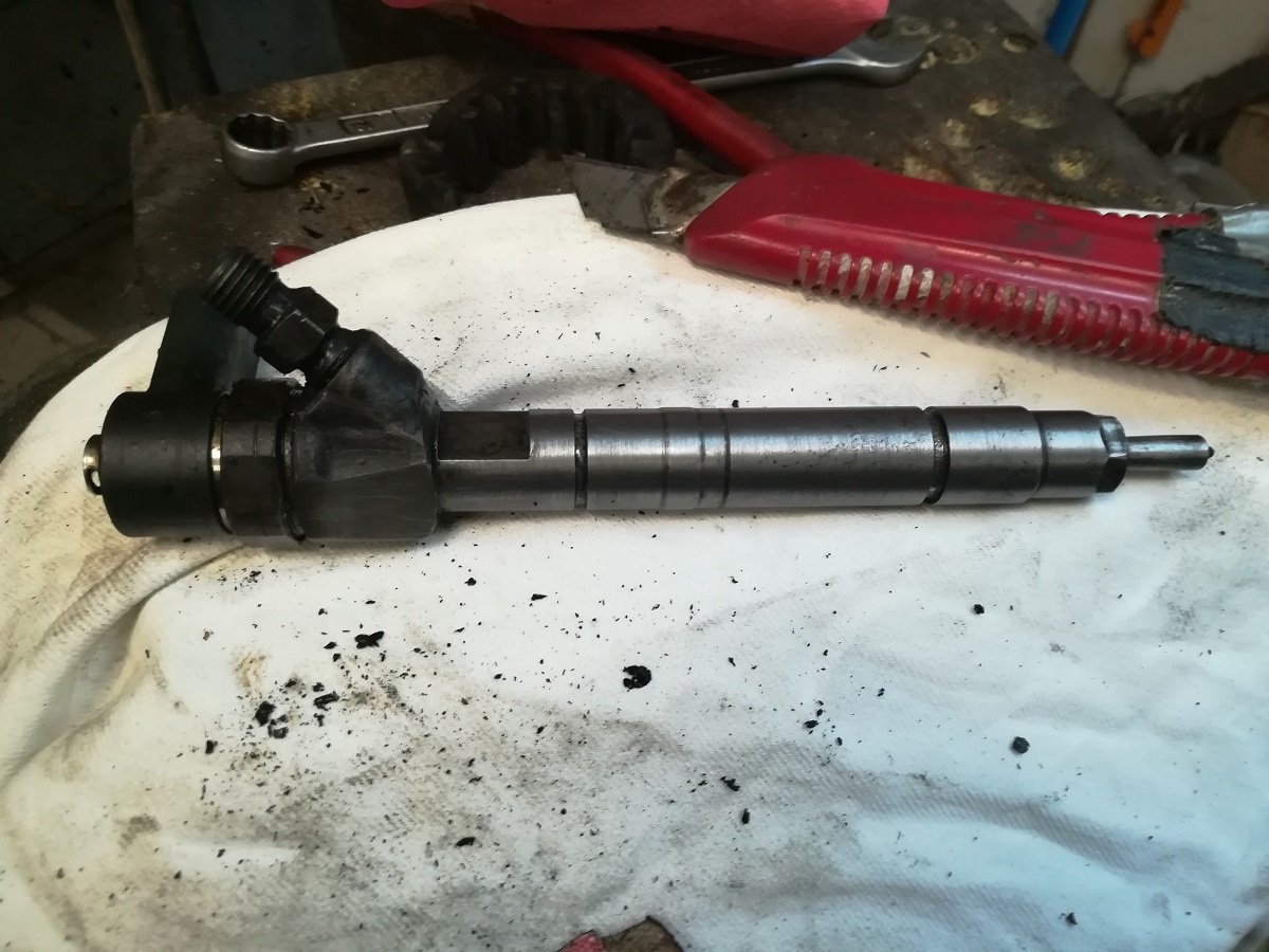

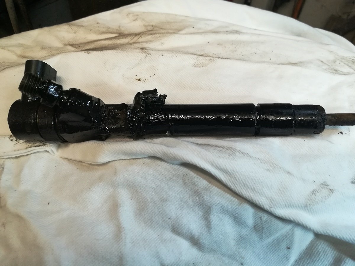

Matthias220
Hab mir mal die Injektoren von unserem ML vorgenommen, nach 229.000km war das sicherlich nicht ganz falsch.
Und so sehen sie nun nach der Kur aus:Neue Dichtungen rein und neue Dehnschrauben, nun läuft er verblüffender Weise wieder besser.

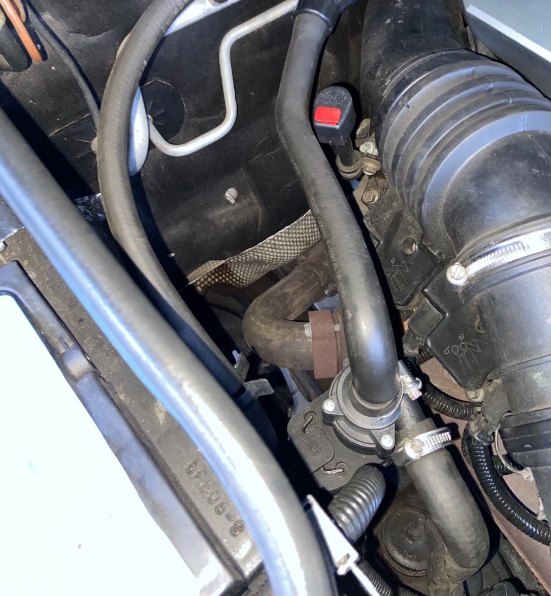

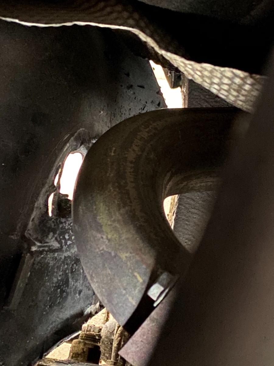

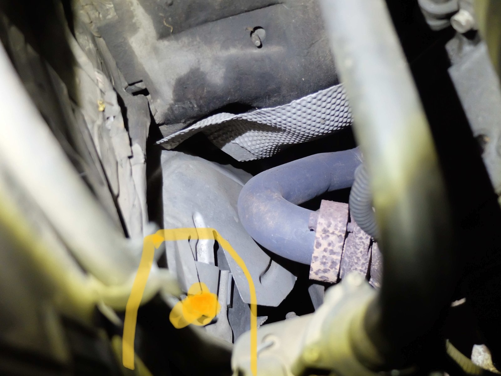

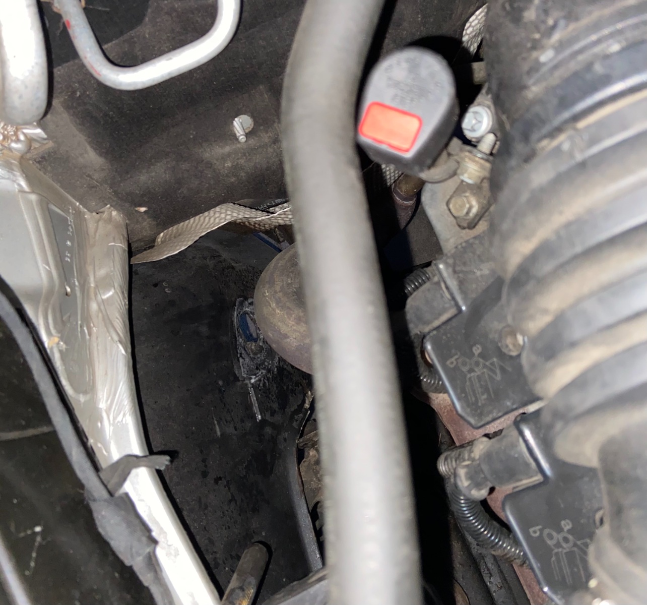

Hallo Zusammen!
Zuerst einmal wünsche ich allen einen guten Start ins neue Jahr
Ich habe eine Frage an alle Motorenkenner.
Schaut euch mal bitte die Bilder an. Dort sieht man ein Loch im inneren Plastikkotflügel vorne rechts. Scheinbar war dort der Krümmerausgang so heiß, daß dort ein Loch reingeschmolzen wurde. Fehlt da ein Hitzeschutzblech oder was?
20:00 Schade, nur ein Bild. So kann man leider nur raten, von wo nach wo man hier sieht.
Wenn mehr Foto da sind, dann bitte her damit.

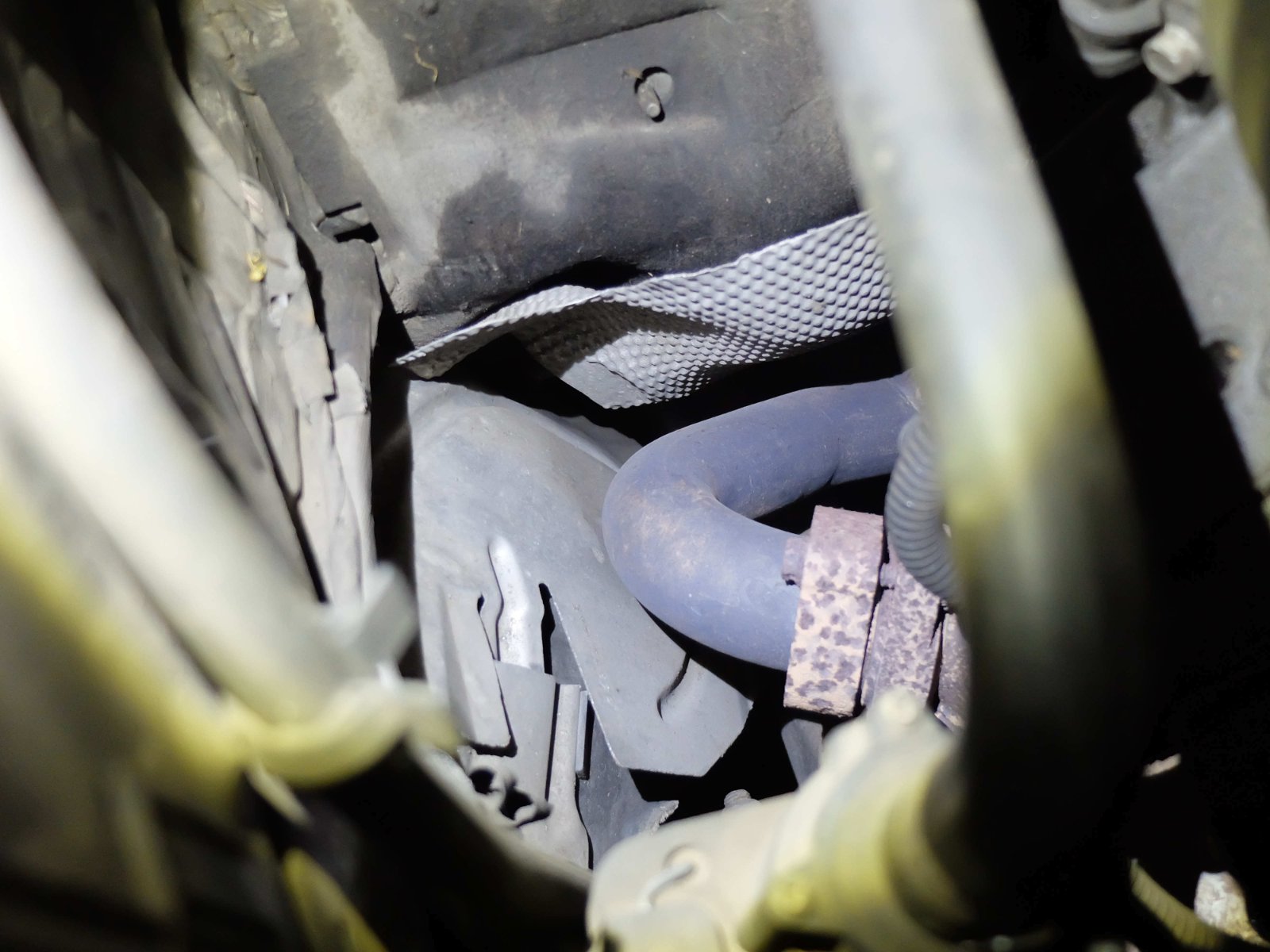

So habe noch Bilder.
Es handelt sich um den 55 V8. Das Loch befindet sich wie gesagt auf der rechten Seite ( Beifahrerseite).
- Beiträge: 21843

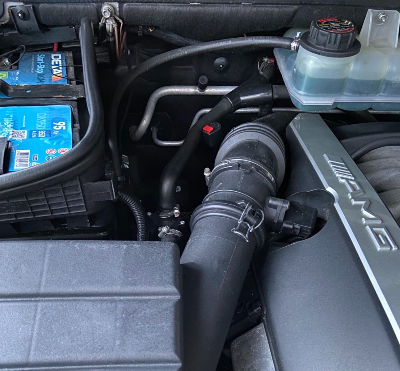

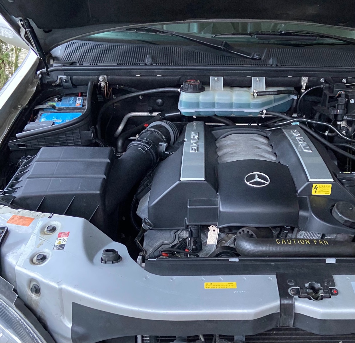

Na gut, dann hier eine erste Antwort von mir.
Das ist total falsch, so wie es jetzt ist. Das ist ja mal offensichtlich.
Vorstellbar wäre noch, daß sowas bei einer Reparatur passiert ist, bei der man den Innenradkasten gelöst hatte. Dazu müßte man, als hiesiger Betrachter aber sehen, wie verschmutzt die Schadstelle ist um abschätzen zu können, wie alt der Schaden ist.
Ob da ein Wärmeschutzblech hin muß?
Da wär es hilfreich, wenn ein 8-Zylinder Fahrer einfach mal in seinem ML die Stelle fotografieren könnte.

Danke für die erste Antwort. Tatsächlich bräuchte ich eine Meinung eines 8er Fahrers
Ich habe das Loch nur zufällig entdeckt, als ich die elektrische Zusatzwasserpumpe getauscht habe. Hier war das Lager kaputt. Ansonsten wurde vor 3 Wochen der Wasserkühler getauscht. Notfalls frage ich mal in der MB- Vertretung nach.

- Beiträge: 8597
Hallo Thomas!
Da fehlt definitiv ein Hitzeschutzblech. Da werde ich mal eine Teilenummer raussuchen.
- Beiträge: 8597
So, hier die Teilenummer: Ursprünglich war es die A 163 682 30 71. Ersetzt wurde diese inzwischen durch A163 682 30 71 39. Die 2 Ziffern längere Nummer ist kein Schreibfehler, sondern tatsächlich richtig. Dies ist mit netto 74,58€ gelistet und soll innerhalb von 48 Stunden lieferbar sein.

]Hallo Manfred
Du hast recht, die Leute sind für jede Veranstaltung dankbar in diesen Zeiten..
Zu meinem Einbau:
Ich habe mich mal an Hand deines Bildes ans Werk gemacht, da ich ehrlich gesagt etwas nervös war wegen des eingeschmolzenen Lochs im Innenkotflügel. Nicht das mir der Wagen noch Feuer
fängt.
Ich habe also den Innenkotflügel ausgebaut und dann war klar, wie das Blech montiert werden muss
Dabei ist mir aber aufgefallen, das noch ein weiteres Blech fehlt. Ich habe es in dem angefügten Bild markiert.
Mir scheint es so, dass entweder die Bleche noch nie montiert waren, oder bereits eine lange Zeit fehlen.
Wie auch immer, ich bin doch etwas beruhigter, das zumindest das wichtigste Blech nun drin ist.
Meine Frage wäre an dich, ob du mir das noch fehlende Blech heraussuchen würdest. Wie könnte ich den dann über den Club bestellen. Habe das noch nie gemacht.
Dankeschön
