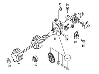

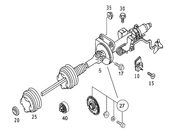

So sieht das ausund das steht dabei:
(27) TS LENKSAEULE innerhalb von 24h nach Onlinebestellung verfügbar. 14,14 inkl. MwSt. 16,83€
Sowas hab ich auch hier schon mal in der Hand gehabt. Ich sehe hier mal die Regale durch...

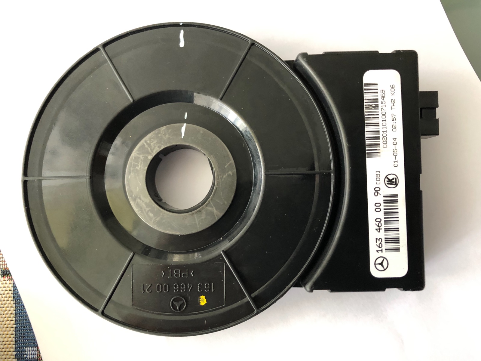

Wo hast Du die Spannng gemessen? Direkt an der Batterie oder im Bordnetz?

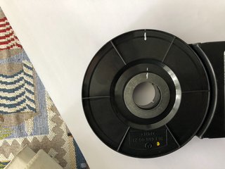

- Beiträge: 1877
Hallo Manfred, einmal direkt an der Batterie und dann über das Auslesegerät. Hab den Fehler mehrmals gelöscht, der Lenkwinkel wird auch nicht richtig angezeigt. Auch nicht bei laufendem Motor mit 13,72 Volt. Ein Einschlag von ganz rechts nach ganz links, abschalten und neu starten bringt keinen Erfolg.
Vielen Dank für das suchen, Denk das ich den Sensor selber brauche. Den Mercedes ja glaub noch immer nicht einzeln verkauft. Oder sollte sich da etwas geändert haben?
Grüße Olaf075
Grüße Olaf075
- Beiträge: 22240

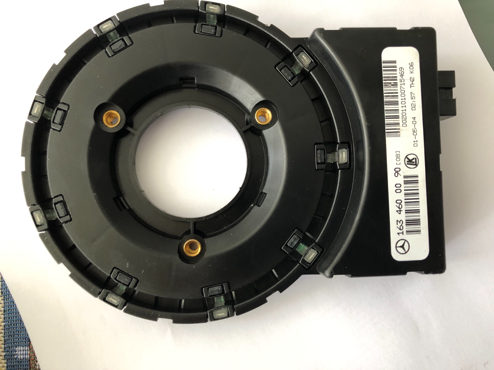

In Webparts wird das ganze noch komplett angeboten. für 675,-€ Netto.
Mehr als die Zeichnung hier wird einem aber dazu nicht geboten.
Den Lenkwinkelsensor kann ich darauf nicht erkennen. Ob da im WIS mehr steht kann erst mal nur Herr
herausbekommen.

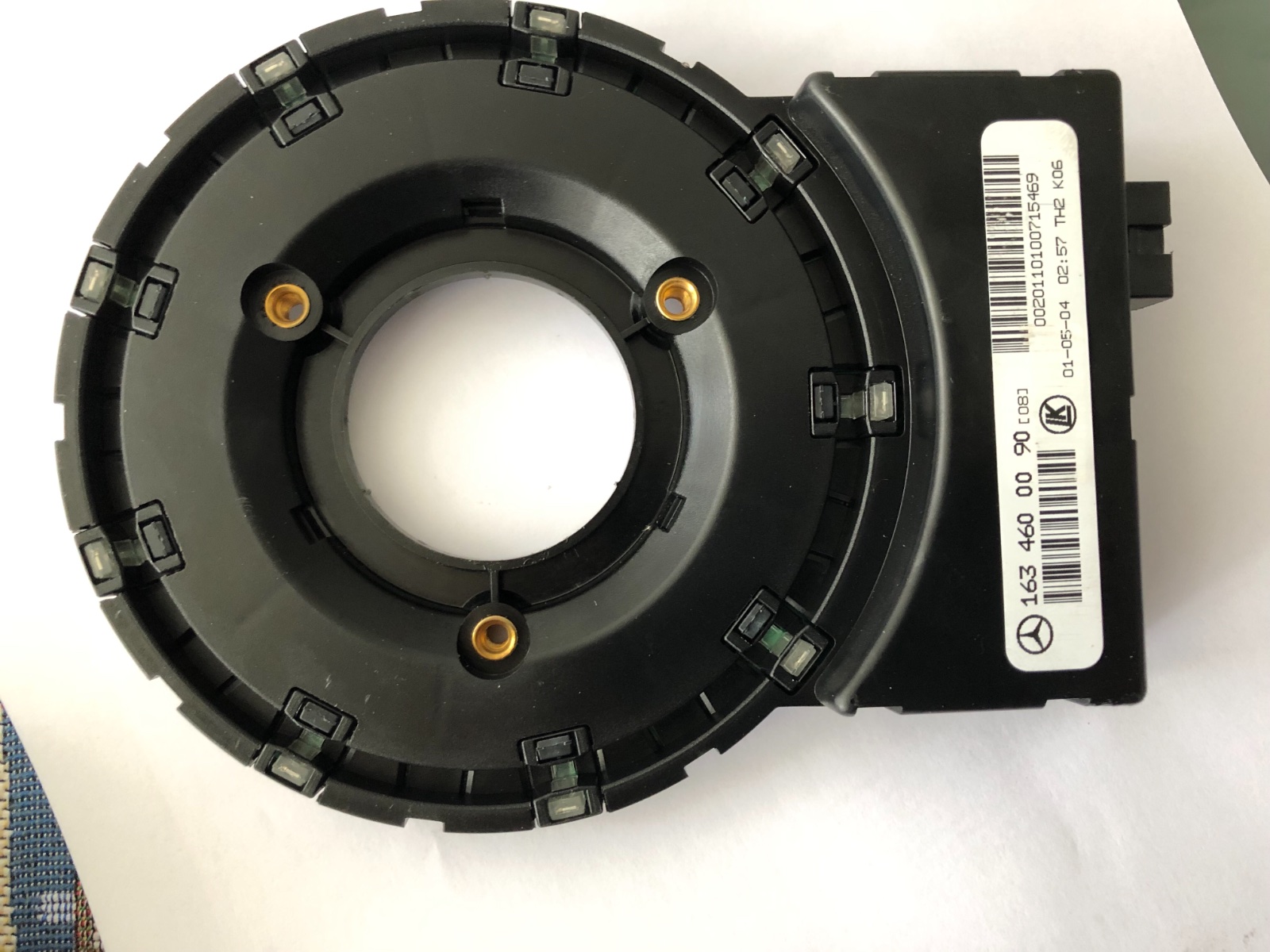

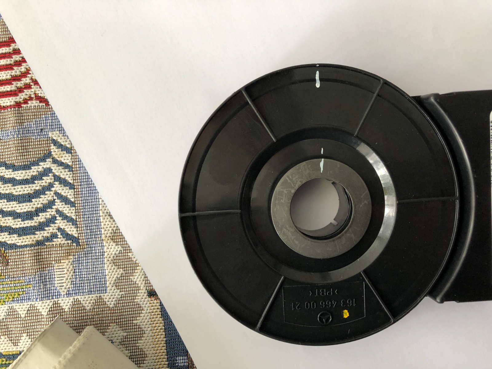

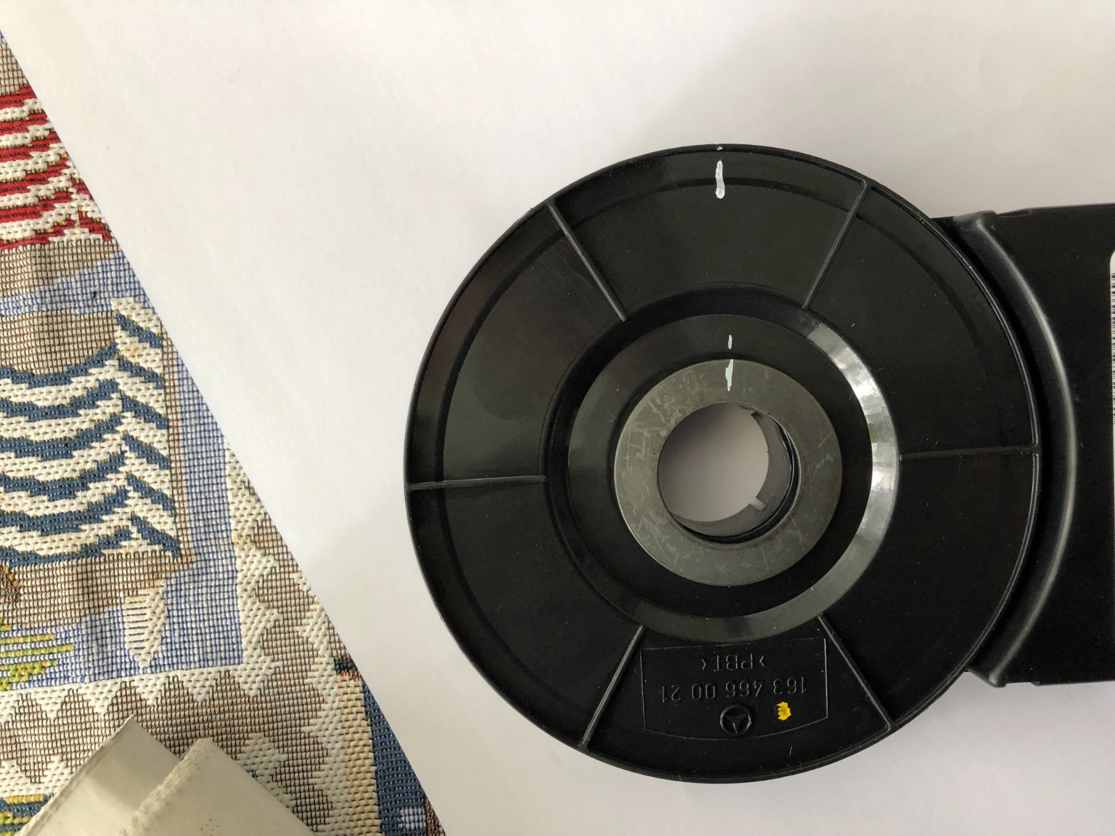

Hallo Klaus, vielen Dank für die Information. Werde morgen einmal beim Mercedes Herrmann nachfragen, laut telefonischer Auskunft gibt es den Lenkwinkelsensor dort für ca 50,00 Euro. Werde weiter berichten.
- Beiträge: 1877
Heut war ich bei GoHermanns, die Dame am Telefouhat den Schleifring unter dem Lenkrad mit dem Lenkwinkelsensor verwechselt. Laut Mercedes gibt es den nicht, nur das komplette Mantelrohr. Auf meine Frage ob Sie eines hat, meinte Sie zwei Stück wären am Lager. Nun hat sie nur noch eines und ich bin um 150 Euro Ärmer. Im Vergleich zum Neuteil immer noch ein Schnäppchen.
- Beiträge: 22240
Wie ich schon sagte...
Und glückliche Umstände hast Du ja da auch vor Ort, denn mit www.goherrmanns.de hast Du ja den passenden Ansprechpartner direkt "um die Ecke". Nun bin ich und sind wir schon gespannt auf die Fotos vom Einbau.
Und natürlich darauf, obs denn tatsächlich damit dann gut ist.

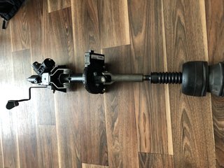

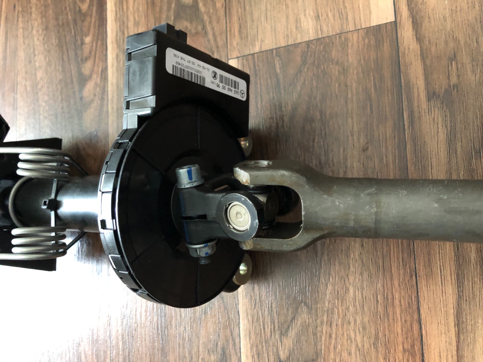

- Beiträge: 1877

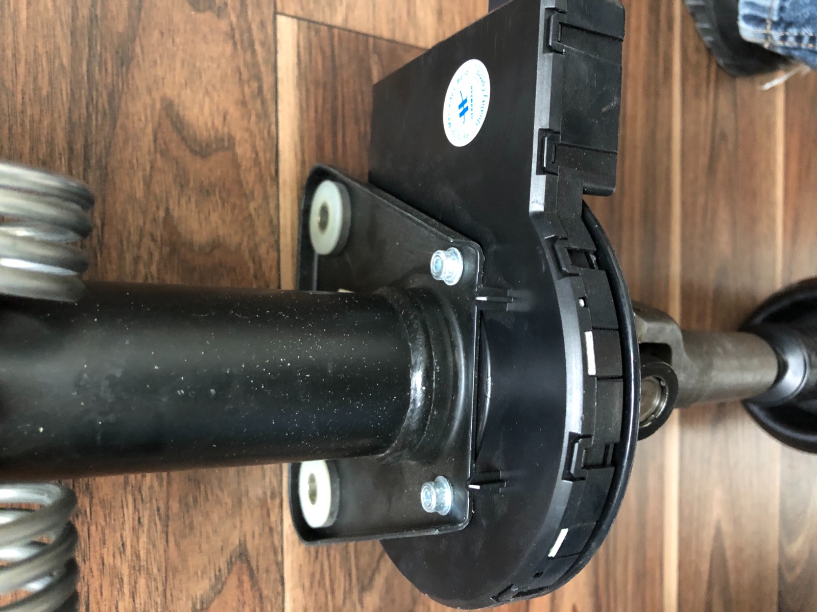

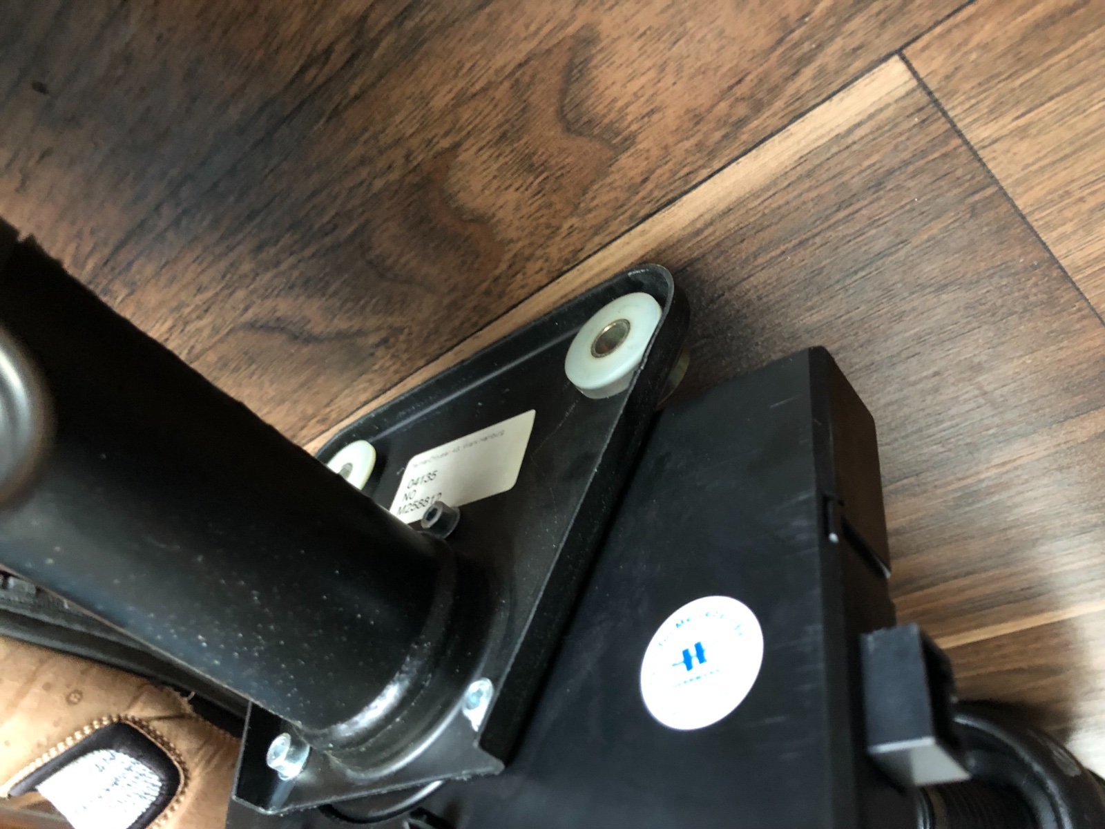

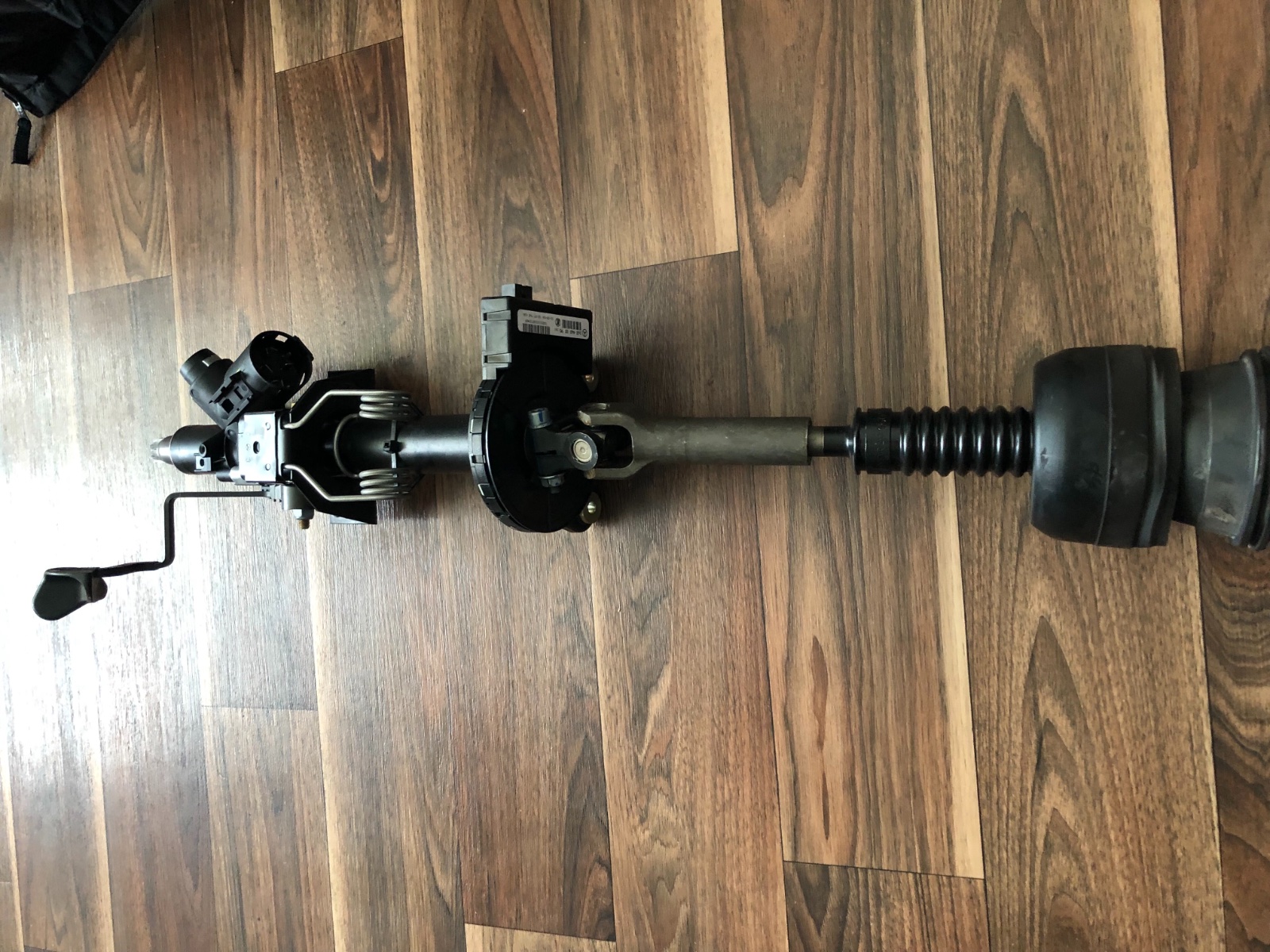

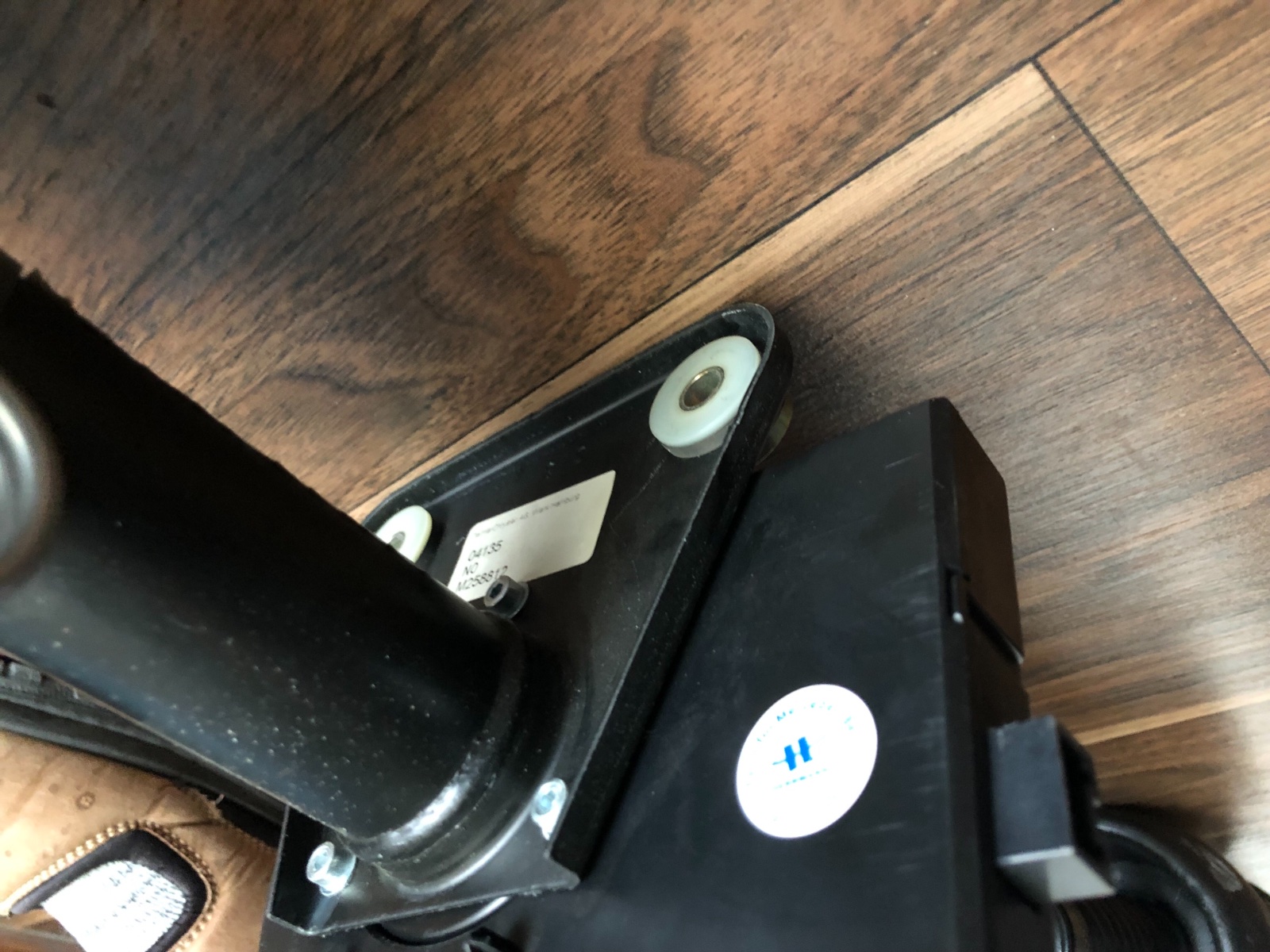

Den Lenkwinkelsensor habe ich nun eingebaut. Fotos vom Einbau gibt es keine, da ist so wenig Platz das nicht wirklich etwas siehst. Hab vorher Fotos gemacht, und die Teile mit einem weißen Edding markiert damit wirklich nichts schief läuft. Nach dem Einbauen das Lenkrad je zweimal nach ganz links und ganz rechts gedreht. Auto ausgeschaltet, Lampe bei Neustart ist aus. Fehlerspeicher gelöscht und anschließend eine Probefahrt durchgeführt. Nach kurzer Zeit leuchtet die BAS/ ESP Lampe wieder. Bei der anschließenden Probefahrt mit angeschlossenem Auslesegerät wird der Lenkwinkelsensor bei Geradeausfahrt mit 2,5 Grad gemessen. Ob dies nun eine fehlerhafte Einstellung oder tatsächlich eine fehlerhafte Spur ist, werde ich vermutlich am Freitag testen. Werd da zu meiner Werkstatt fahren und um Hilfe bitten. Werde weiter berichten

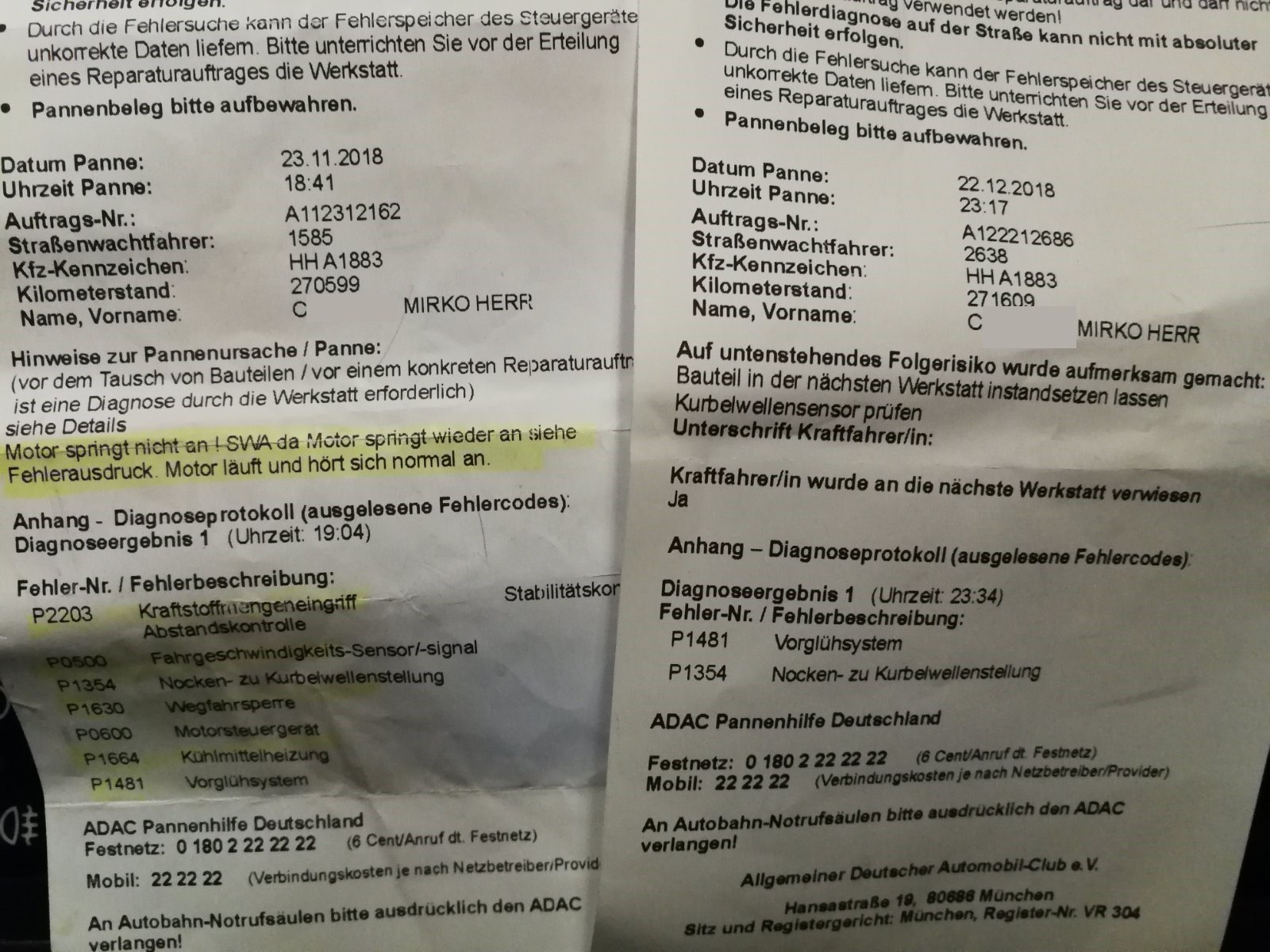

Mirko208
So, um die Verwirrung mal zu beenden. Das sind die beiden Ausdrucke. Ich könnte mir vorstellen, dass die Fehlermeldungen im ersten Ausdruck durch den Radio Einbau entstanden sind. Da muss ich mir auch nochmal einen Belegungsplan vom Auto organisieren. Aber eins nach dem anderen...
KJS 21:36 Foto wegen Datenschutzfehler bearbeitet Bitte auch dran denken, wenns mal schnell gehen muß.
Moin Mirko,
Durch die Fehlerausdrucke bestätigt meine Vermutung.
Denn Sensor schmeißt er nur wegen der Startversuche .
Also Injektor oder Raildrucksensor .
