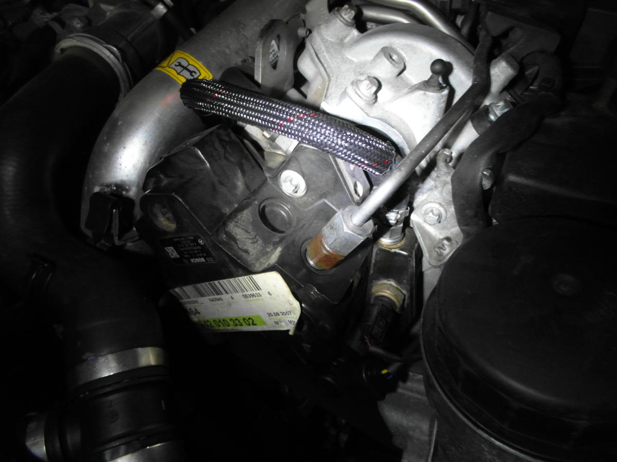

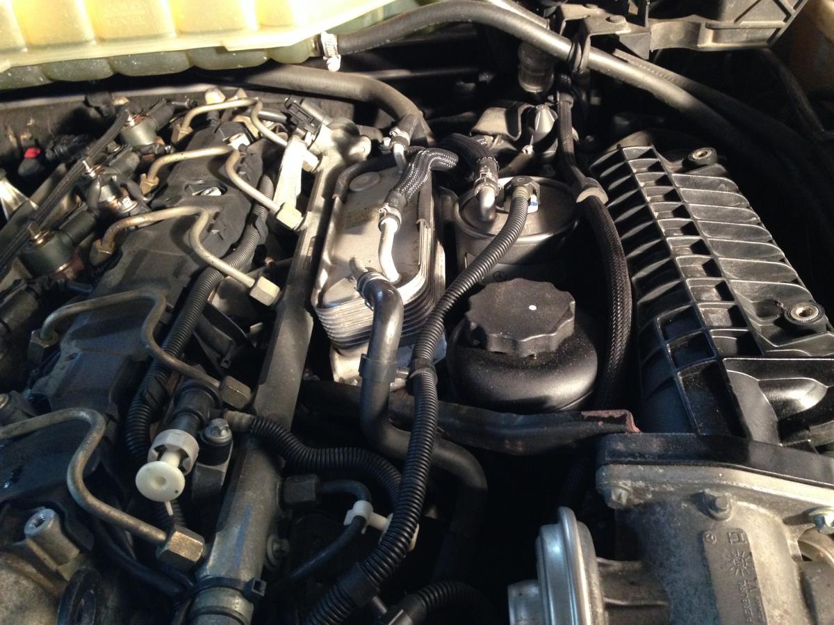

Ein kleiner Bericht aus dem Motorraum unseres ML´s. Der Rippenriemen samt Spannrolle ist erneuert, dank der hervorragenden Anleitung vom Manfred093 war dies kein Problem. Kostenpunkt: Riemenspanner 45,82€, Keilrippenriemen: 20,92€.
In diesem Zug wurde eine defekte Halterung der Diesel-Leitungen unterhalb der Hochdruckpumpe festgestellt, dadurch hatte die untere Leitung eine Scheuerstelle. Diese Leitungen wurden kurzerhand bei Mercedes-Baumann in Memmingen besorgt und mit eingebaut. Kostenpunkt der Leitungen mit Halterungen 92,00€. Desweiteren wurden alle Dieselleitungen im Motorraum erneuert, Kostenpunkt: 193,20€ über den MLCD beim Autohaus Kniest. Vollständiger weise wurde noch der Kraftstoff-Filter getauscht, Kostenpunkt 17,09€.

Hallo Manfred093, aus dem Bauch raus vermute ich mal ein undichtes Raildruck-Regelventil. Hierfür gibt es einen Rep-Satz, könntest du mir die Teile-Nummer dafür raus suchen? Vielen Dank im Voraus Olaf075
Beiträge: 8747
Mit dieser Bezeichnung kann ich im EPC keinerlei Teil finden. Schreibt doch bitte, wo das Teil montiert ist, damit ich eine kleine Chance habe, das richtige Teil zu finden.

Beiträge: 1837
Hallo Manfred, das ist das Teil hinten am Railrohr zur Spritzwand, auf dem Bild unterhalb des Kühlwasser-Ausgleichbehälters.
