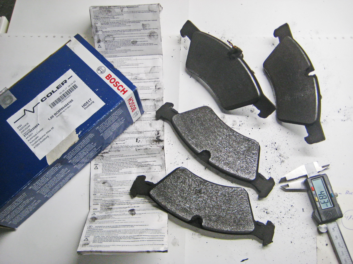

Hallo, unser Frosch ist wieder da und es hat quasi Alles wunderbar funktioniert.
Der Nachbar hat den Wagen heute morgen um 7:15 Uhr abgeholt, die Bremsen wurden zum Preis von 675,52 € (Brutto) getauscht (Bremsscheiben, Beläge und Kontakt). Er hat den Wagen um 13:30 Uhr im Rahmen der Probefahrt bis zu mir gefahren und mich mit in seine Werkstatt genommen, wo ich die Altteile in den Kofferraum gelegt bekommen und gleich auch die Rechnung beglichen habe.
Allerdings waren die Neuteile keine Neuteile mit Mercedes-Stern sondern von Bosch.
Jetzt bin ich ein klein wenig verwirrt - offensichtlich hatte ich ein kleines Verständnisproblem bzgl. Original Ersatzteile.
Evtl. weiß hier sogar jemand, ob die Mercedes Teile evtl. nur umdeklarierte Bosch Teile sind (oder umgekehrt).
Preislich liegen die ziemlich exakt auf dem Niveau der Mercedes Teile aus dem Angebot vom AhK (für normale Kunden). Die Preisersparnis kommt im Wesentlichen über den viel geringeren Arbeitspreis zustande.

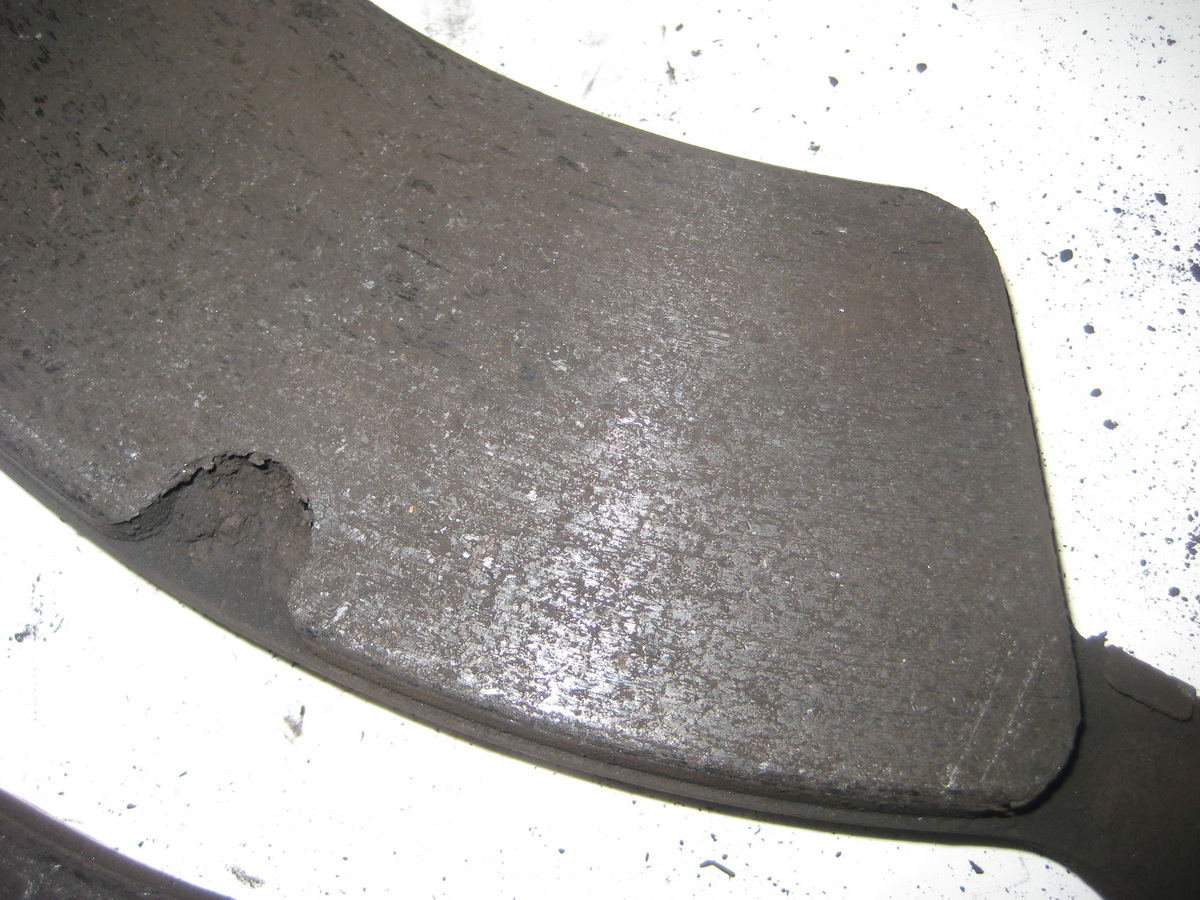

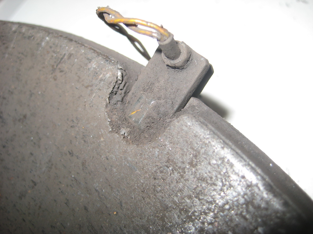

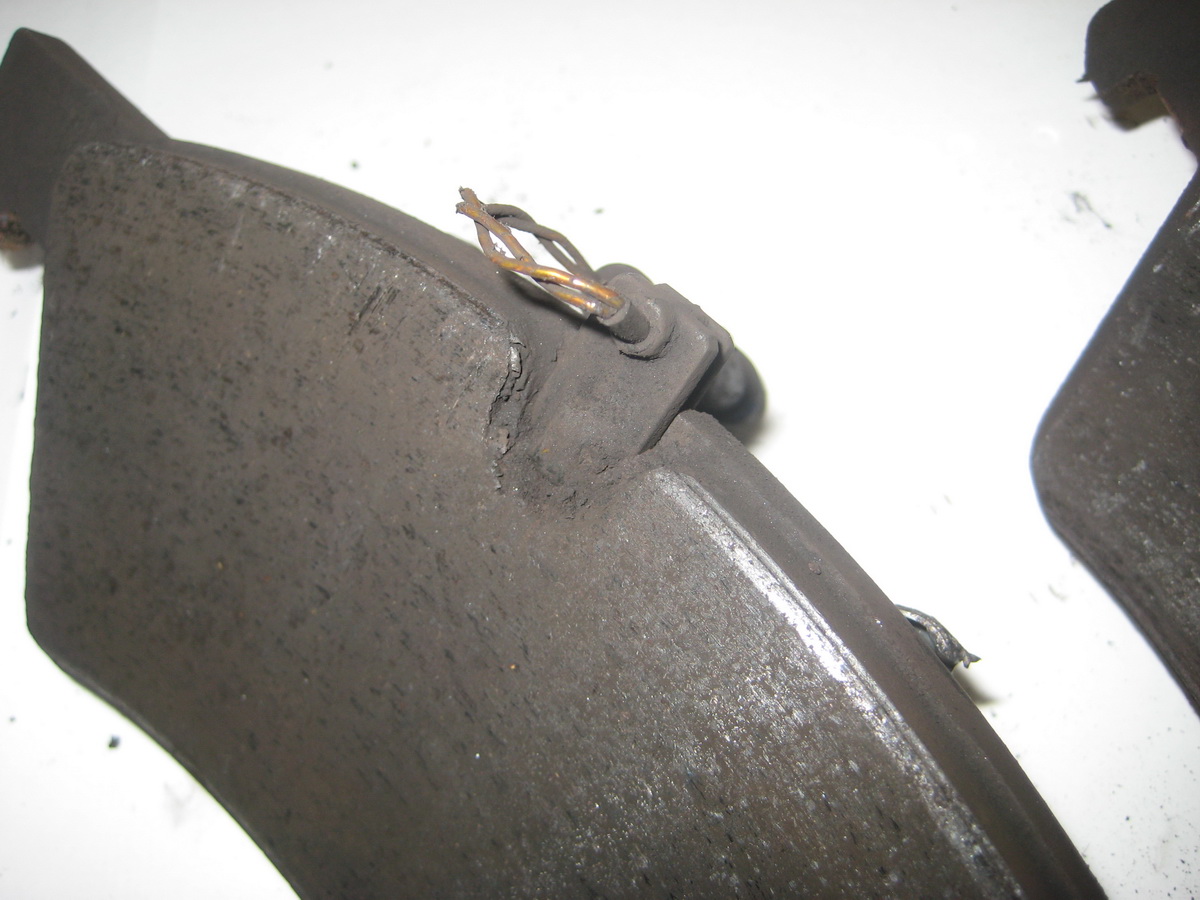

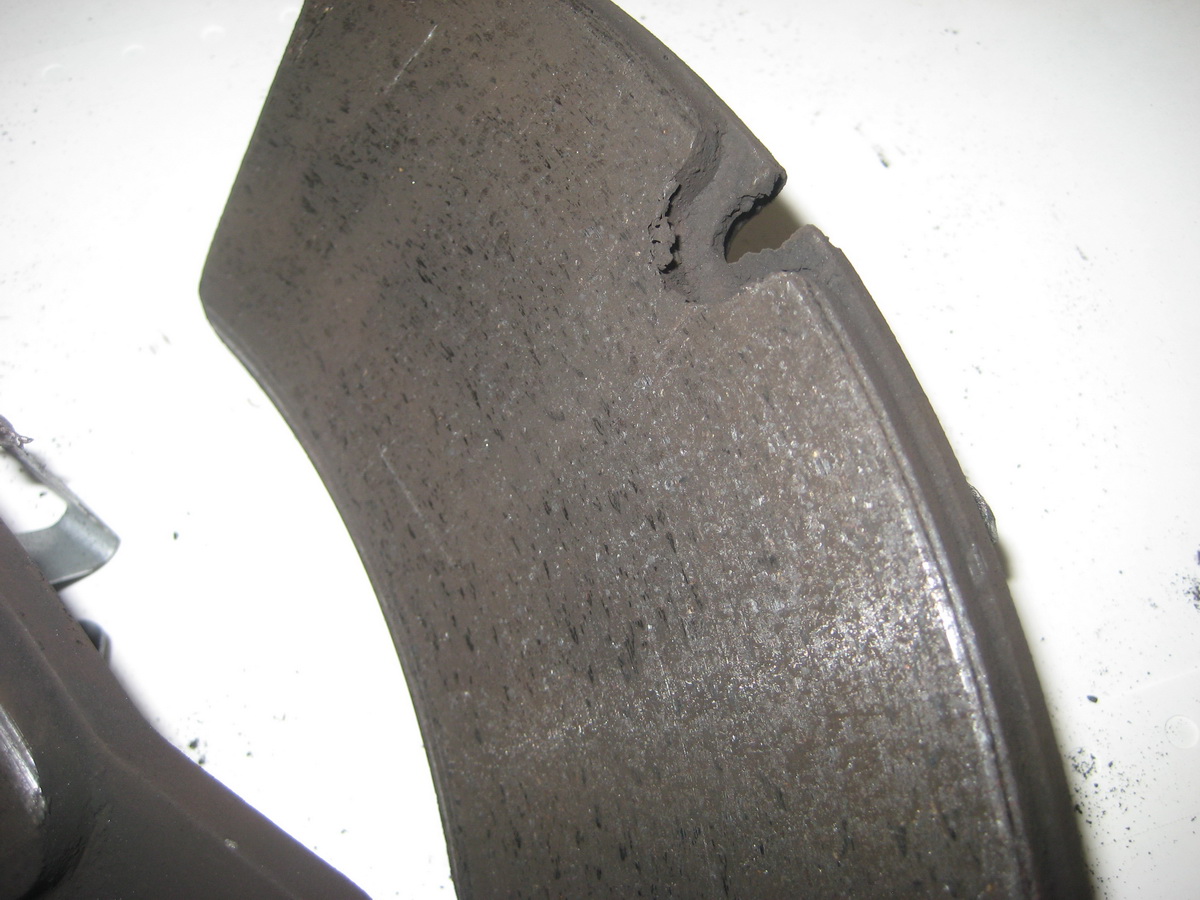

Die alten Beläge der VA von des
s ML hab ich mir nun mal ganz genau angesehen. Alle 4 sind gleichmäßig abgenutzt. Vom min.-Wert und nach den Vorgaben des von Manfred hier bereitgestellten pdf´s wären da bis zur Erstberührung des Verschleißgebers noch runde 6.000km Restlaufstrecke gewesen.Von welchem Hersteller die Beläge sind hab ich nicht ermitteln können. Ein MB-Stern war jedenfalls nicht drauf. Der Verscheißgeber incl. der Klammer sind eingetütet und finden demnächst einen Platz im MLCD-Ersatzteillager. Denn den zu ersetzen war sicher nicht erforderlich.

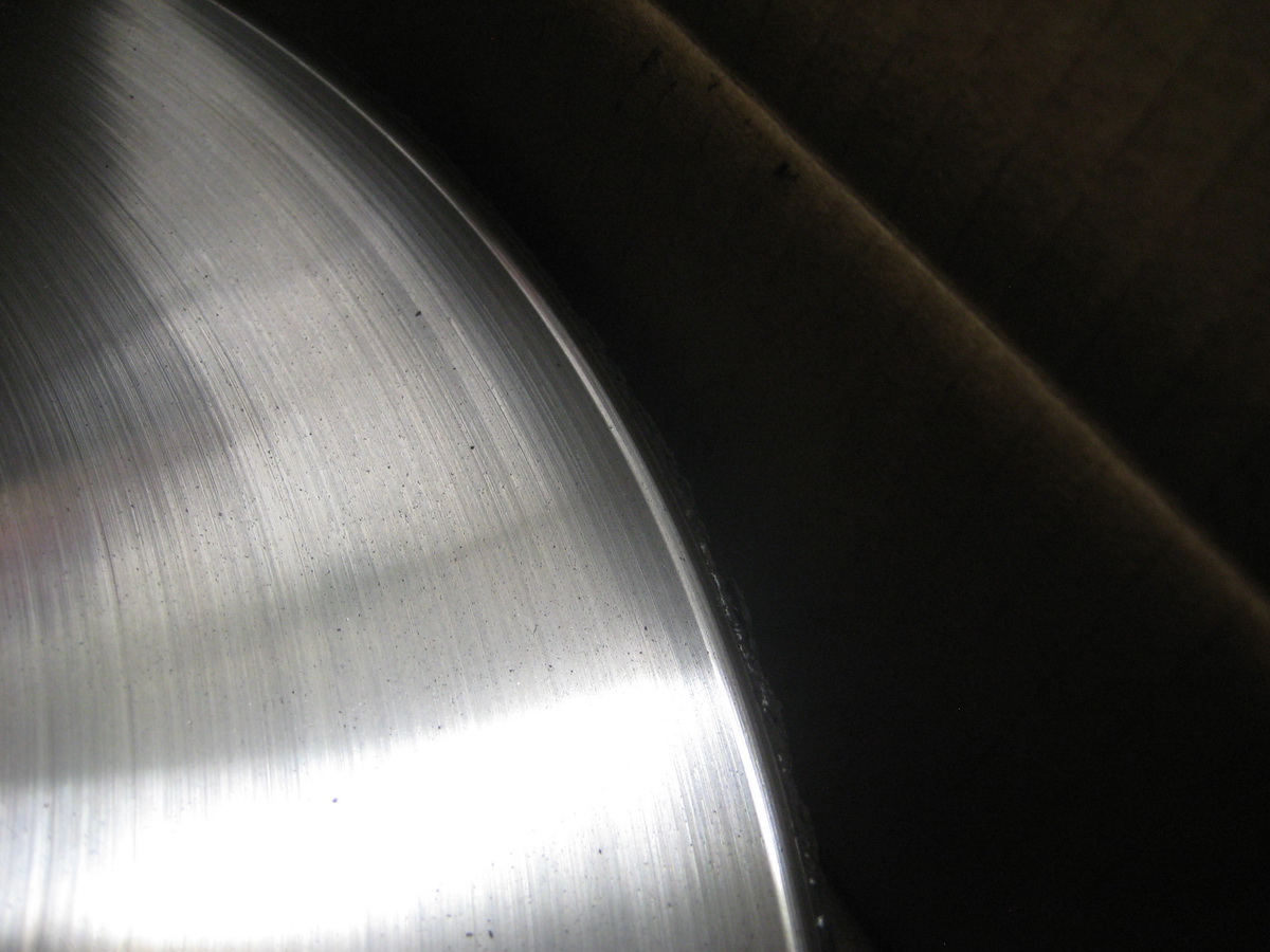

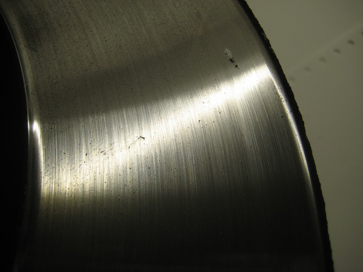

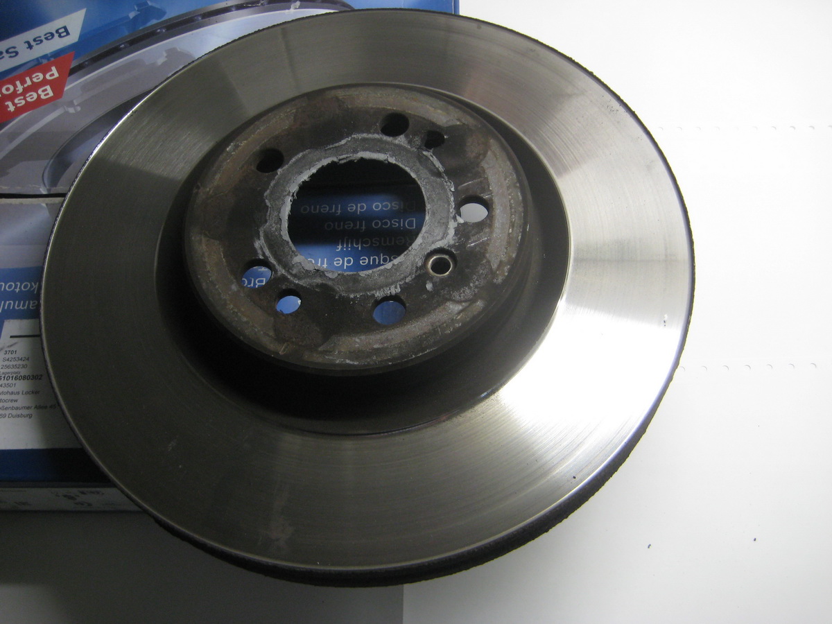

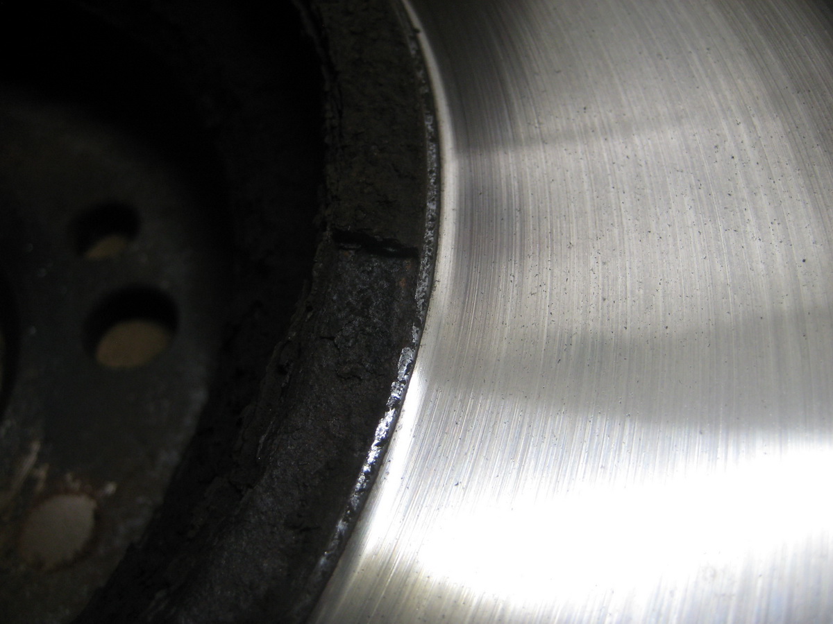

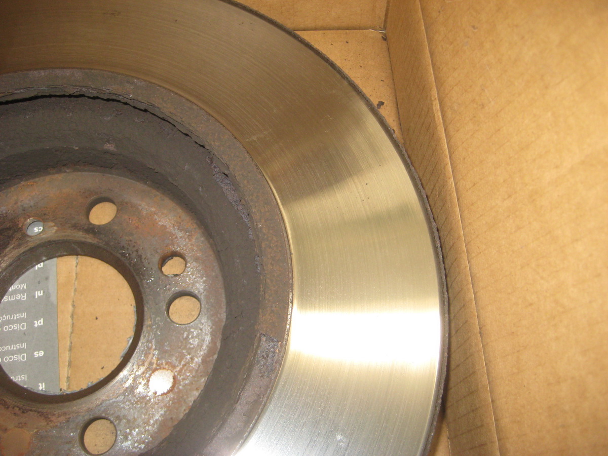

Nun zu den Scheiben.
Beide gleichmäßig verschlissen und ohne erkennbare Risse. Auffällig ist, daß sich jeweils innen deutlich mehr Rost gebildet hat. Beide Scheiben sind, nach Maßgabe von unten stehender pdf noch 29,1mm dick. Was heißt, daß die schon 0,3mm unter der Verschleißgrenze sind und wirklich dinglich ausgetauscht gehörten.Auch hier gibt es keinen Hinweis auf ein MB-Original-Produkt. Was darauf hinweist, daß dies ja dann wenigstens der 2. Bremsscheibenwechsel an der VA war.

Die Feststellbremse meines ML ist planmäßig noch vor dem Geburtstagsstammtisch repariert bzw. ersetzt worden. Da das AhK diese Dienstleistung nicht wunschgemäß liefern konnte, hab ich mal eine ganz kleine, aber fußläufig erreichbare, Werkstatt "um die Ecke" beauftragt.
Dort konnte ich der Reparatur beiwohnen und Fotos machen und die ganze Zeit mit dem Chef und Schrauber (Kfz-Meister und einer von 2 Schraubern) reden und fachsimpeln. Mit Unterbrechungen gut 2 Stunden. Dann war alles fertig. Getauscht wurden tatsächlich nur die Bremsbacken, da alle anderen Teile noch in einwandfreiem Zustand waren.
Gut, in der Kürze der Zeit sind es nun Hella-Pagid-Beläge geworden. Jedoch sind ja eh Zimmermann Scheiben auf der HA und da wären optimal nur Zimmerman-Beläge gewesen. Aber diese und meine 2. Wahl, welche von Ate, hätten die Terminplanung durcheinander gebracht.
In der, wie bei sochen Werkstätten üblich, Mischkalkulation stehen nun 87,60€ für Teile (deutlich überteuert gegenüber dem www-Preis) aber nur 66,-€ für die Montage auf der Rechnung. Hier werden (anders als beim AhK) 10 AW/h gerechnet, von denen 12 aufgeschrieben wurden.
In Summe, incl. MwSt., hab ich 182,78€ + ´nen 10er für die Kaffeekasse bezahlt.
Was so ungefähr der Hälfte von dem entspricht, was ich beim AhK zu bezahlen gehabt hätte.
Es ist ein wenig Chaotisch, was die Organisation in einer so kleinen Werkstatt betrifft. Aber es wurde gute Arbeit abgeliefert (nun gut, ich stand dabei...) und die Bremse wurde in der letzten Woche auch noch mal kostenlos nachjustiert, weil mir das Pedalspiel noch zu groß war.
Für die anstehende Reparatur der Klimaanlage hab ich, nachdem wir dort mit passendem Licht und Brille noch eine weitere Undichtigkeit ausgemacht haben, einen Kostenvoranschlag angefordert.
Selbstverständlich werde ich im passenden Thema dazu ausführlich berichten.
